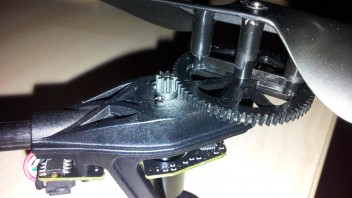

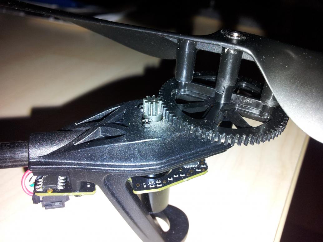

ich habe die Ar. drone 2.0 und bin jetzt ca 3 stunden geflogen. bereits jetzt sehe ich das sich die Ritzel an den Motoren verdammt schnell abnutzen. weist du warum die Ritzel an der Drone aus Kunstoff sind? weil wie ich gesehen hab, wenn man die Motoren als Ersatzteile kaufe sind Messingritzel dran.

also im Motor ist eine Welle, am ende der welle befindet sich ein kleines zahnrad dass das große zahnrad am Propeller antreibt, beide sind aus Kunstoff, nur das es das kleine Zahnrad nicht als ersatzteil gibt, das gibt es nur komplett mit Motor und leiterplatte für 30 EUro pro Motor inclusive Messingzahnrad, das heist 4x30Euro. Die großen zahnräder hingegen komplett 9,99euro. da hast du recht.... mit machen die Kohle. die Drone 300 Euro + 120 euro für ersatzteile nach 5 stunden fliegen:-D

hast du das foto angeschaut...des weise ist alles abrieb. aber woher soll ich die messing ritzel herbekommen bzw wie soll ich die alten runter bekommen
AW: Zahnrad am Motor aus Kunstoff???
Zähne auszählen und mal rumschnüffeln wo es diese Ritzel einzeln zu kaufen gibt. Dann mit Metallkleber auf die Welle kleben. Geht ja mal gar nicht! Parrot sind schon ganz schöne "Optimierer" geworden.
