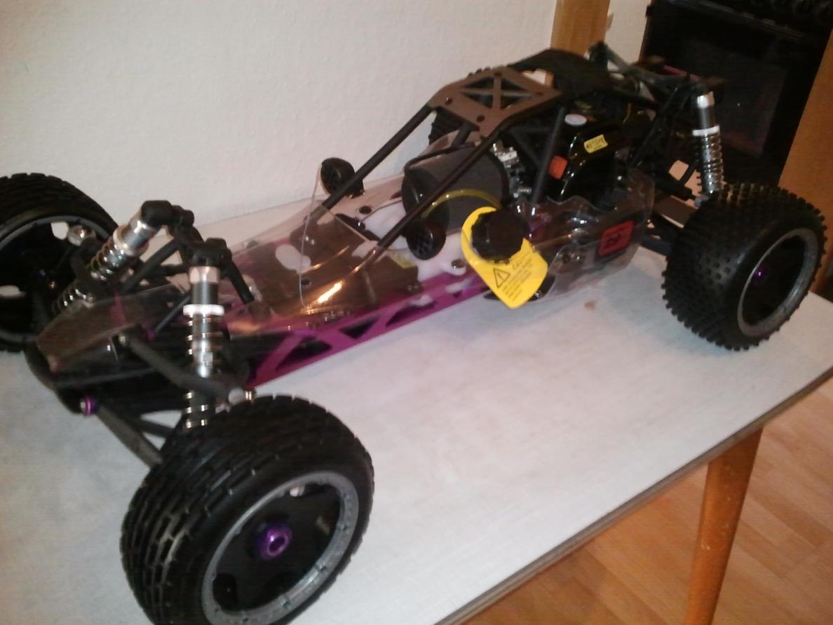

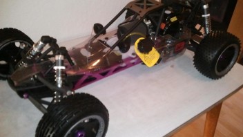

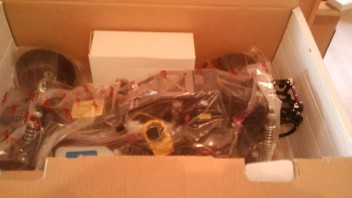

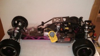

Gestern abend war es soweit, mein Baja clone kam.
Hier mal ein paar Bilder ,leider nur vom Handy...weiter bilder folgen im laufe der zeit ![]()

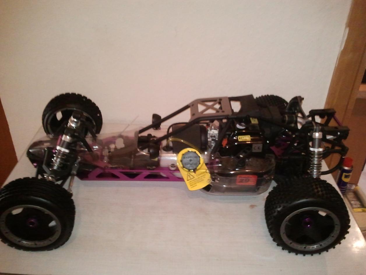

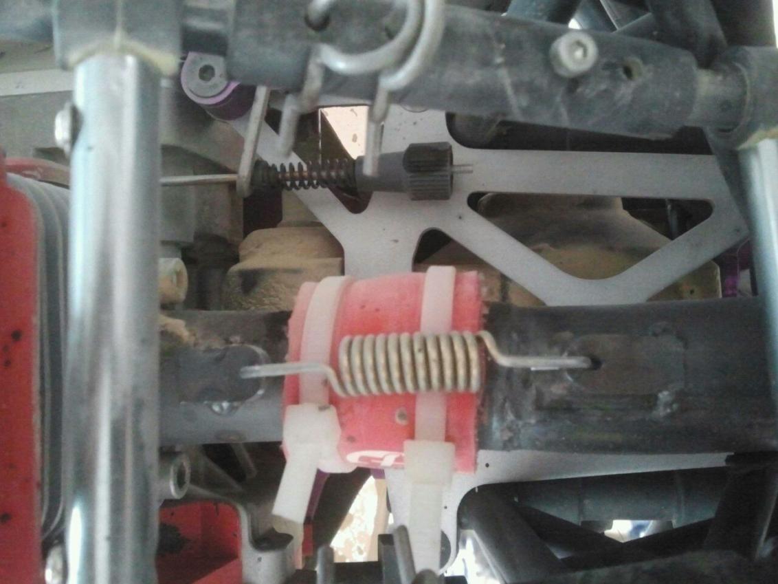

Habe gerade den Heckdom welchen ich gut gebraucht und günstig geschossen habe, montiert.
Die Passgenauigkeit lässt allerdings zu Wünschen über....zumindest was den unteren halter angeht.
Nach ein bisschen biegen und fluchen passte es dann aber doch noch.und nochmal von der anderen Seite :

Geh hin und flex den reso durch so 5 cm hinter dem
Zylinder und setzt nen Schlauch dazwischen. Somit vermeidest du bei einen Treffer auf dem
Dome das dein Zylinder kaputt geht -

Du musst dann aber einen passenden silikonschlauch nehmen! kühlschlauch oä hält nicht.
AW: damicha´s Km Baja
Kühlschlauch hält, hatte ich an meiner alte VRC
Ja und hält immernoch
Hält nicht lange... Schmort... Wird hart... Undicht! da verwette ich meinen ar... drauf
Wenn ich bei unserem örtlichem KFZ Verwerter nen Meter Kühlwasser-Schlauch geschenkt bekomme und der alle 5 Liter
durch ist..dann ist mir das ehrlich gesagt scheiss egal.Altes stück raus - neues rein - schellen fest ziehen und fertig.
Wenn ich aber für 5 Euro n Stück silikonschlauch kaufen muss und der wäre alle 5 Liter kaputt,
würde mich das sehr ärgern.Morgen will ich mal zum verwerter hin...vorher eben den aussen durchmesser des Krümmerrohres messen und dann ab!
Der siliconschlauch hält ewig.... Meiner jetzt schon bestimmt 30-40liter
haste da nen link oder so ?
Wo bekomm ich sowas ?lg
Ich such was raus.....
Hier sind mal 2 verschiedene durchmesser... Obs die billiger gibt kann ich nicht dagen. Aber bitte bitte glaub mir "kühlschlauch direkt nach dem auslass hält nicht und ist knuff!" um einen esd zu montieren ist das ok, aver nicht direkt am auslass
