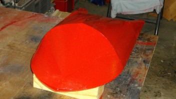

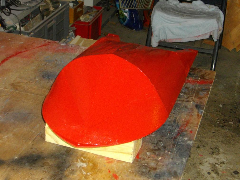

Letztes Jahr habe ich bereits den Rumpf gebaut , der besteht aus 2cm Sperrholz
Die Verplankung besteht aus 4mm Balsa mit 4 Lagen Gewebe !

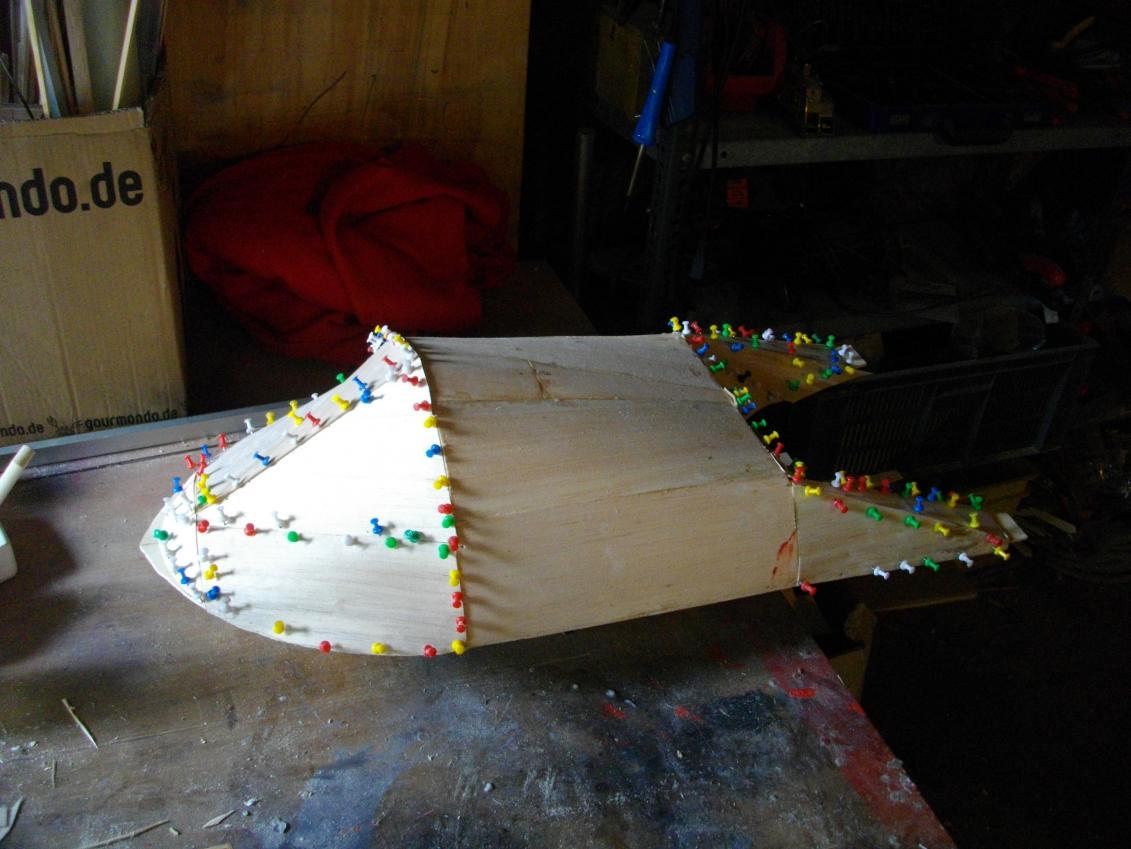

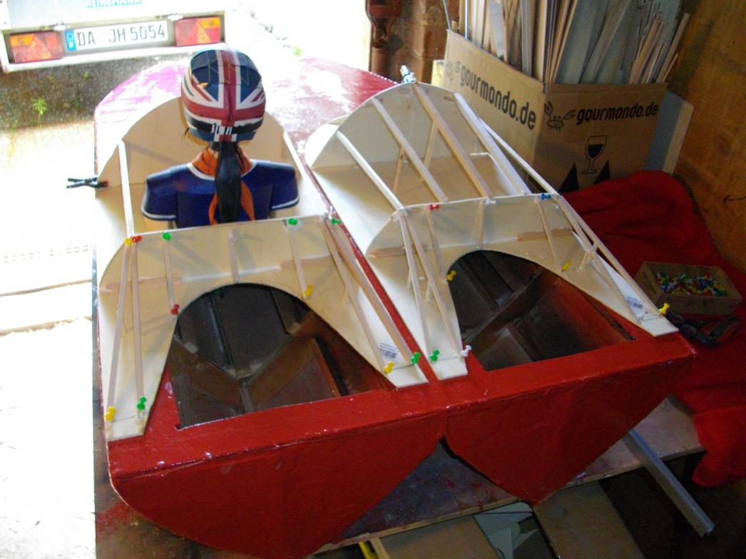

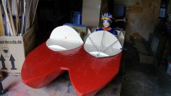

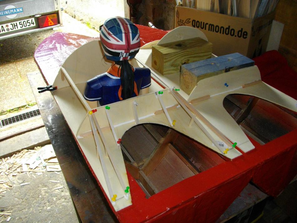

Heute habe ich mich an die Aufbauten gemacht und eine Fahrerin habe ich auch zusammengebastelt,
Die Aufbauten weden mit 2mm Balsa verplankt ! Hier habe ich allerhand Materialreste verwendet !
Ich hab nur noch wenig ahnung wie ich das Stevenrohr einbaue und was ich für Schrauben ich verwenden soll ???
Vieleicht welche von einem richtigen Bootsmotor ? Die Motoren haben mega drehmoment !
