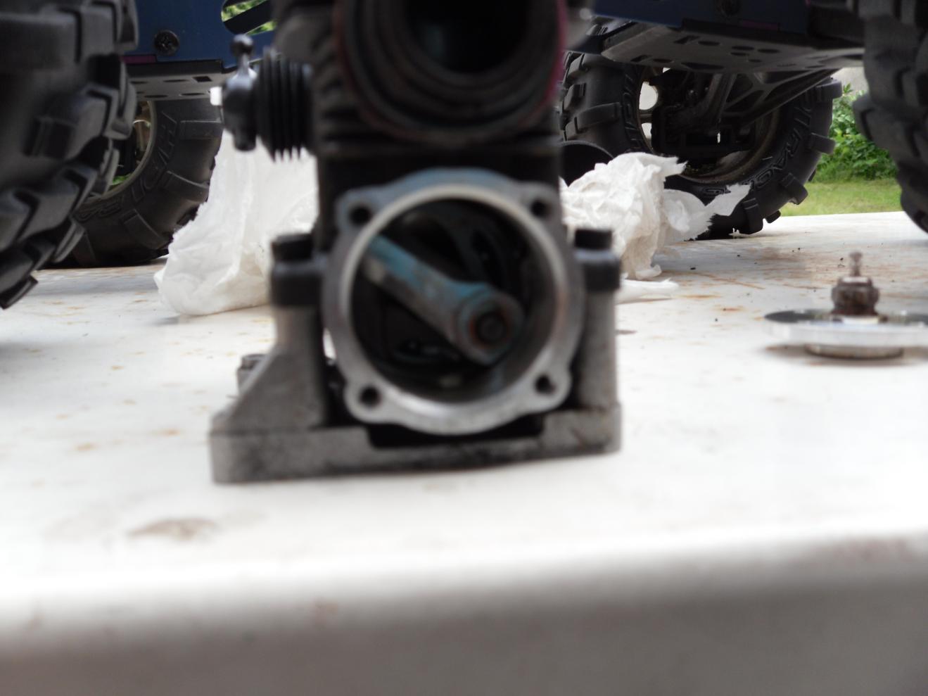

Sorry für die miese Qualität! Cam hat anscheinend beim Quadtreffen (Pullmann City), Filmen im Staub auch etwas abbekommen?! :roll:

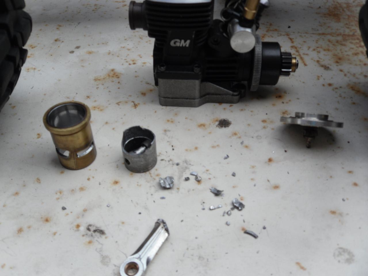

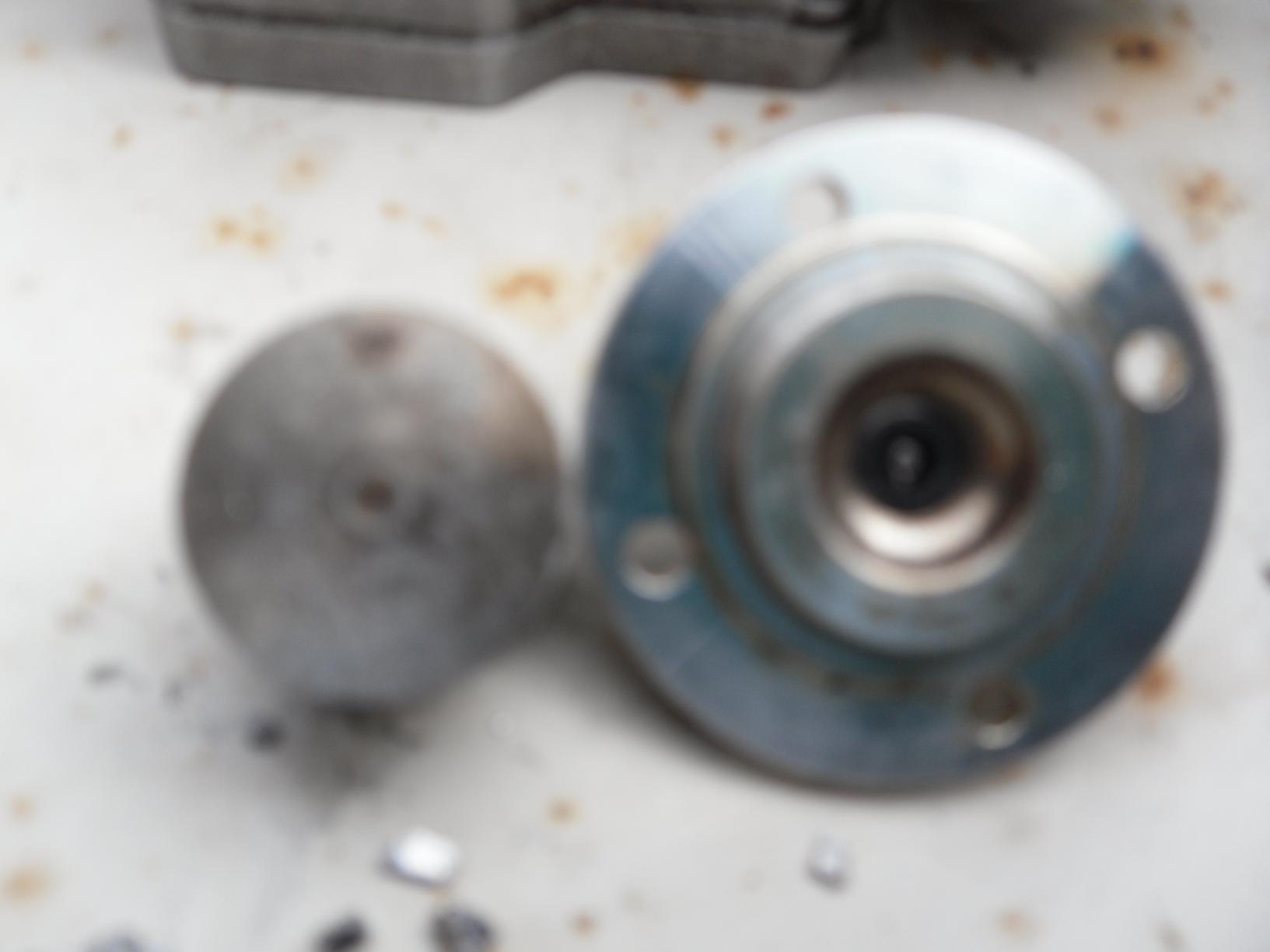

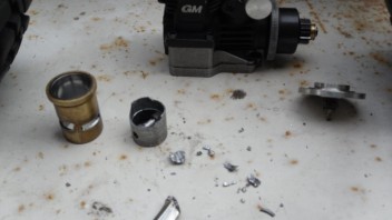

Wie hoffentlich zu erkennen ist, hat's das obere Pleuelauge komplett zerrissen.

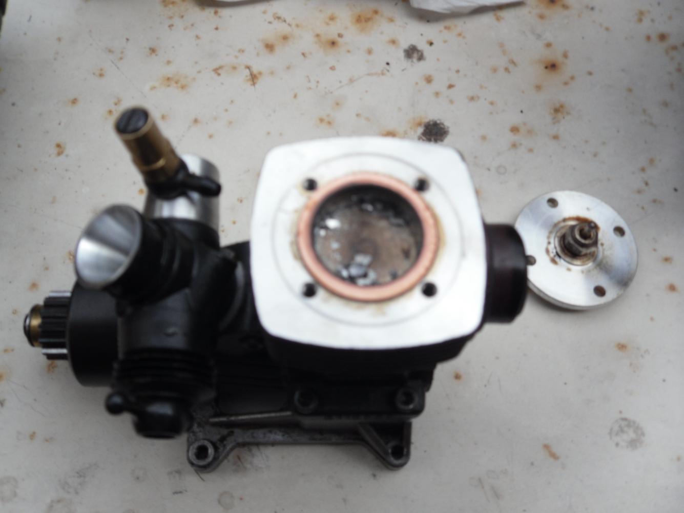

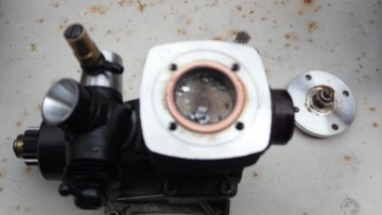

Die "Späne" hat's sogar durch die Überströmer bis nach oben in den Brennraum befördert.

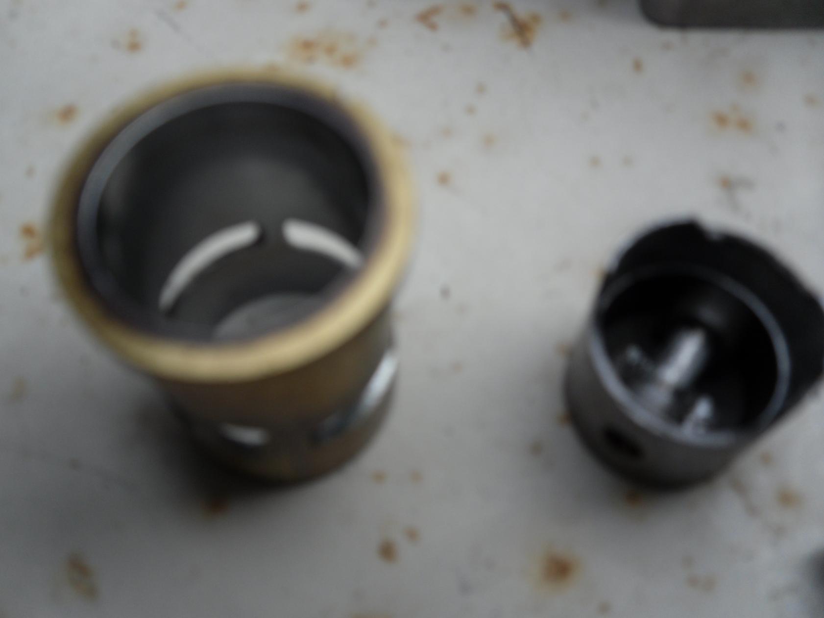

Komischerweise hat die Laufbuchse und der Kolben im Prinzip keinen Schaden genommen. Lediglich ist ein kleines Stück vom Kolbenhemd ist einlassseitig
abgebrochen. Da das aber seitlich ist, hat es auf die Einlasssteuerzeiten keinen Einfluss.

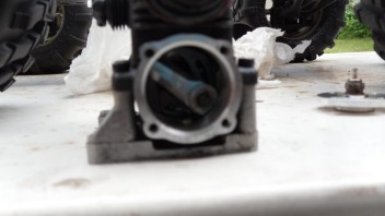

Dem war natürlich nicht so. Als ich schnell den Motor öffnete nahmen die Alubrocken und Späne überhaupt kein Ende.
