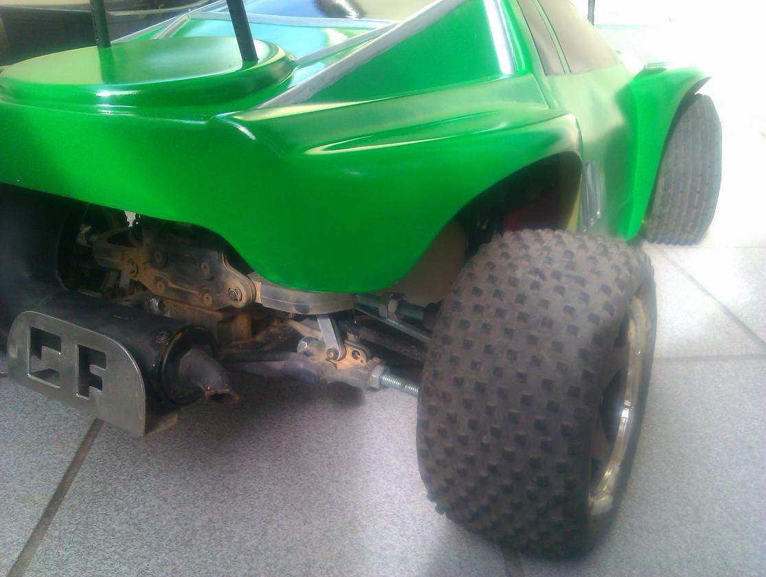

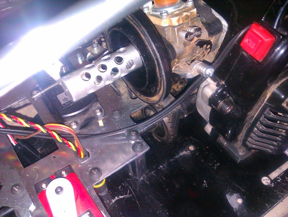

Dann fings schon an das die Fischdose mir garnicht gefallen hat also muste ein neuer Auspuff / Reso her .

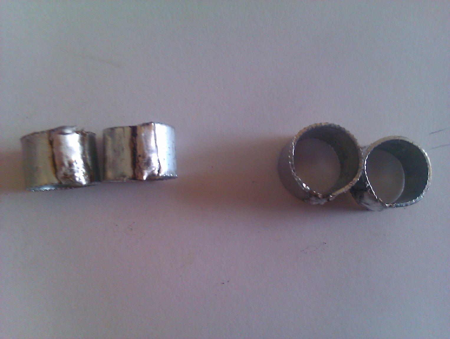

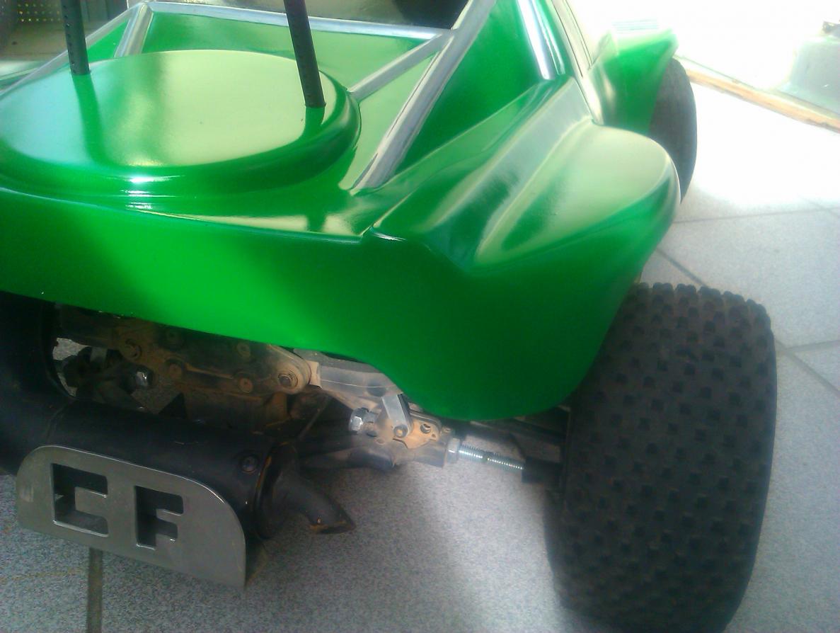

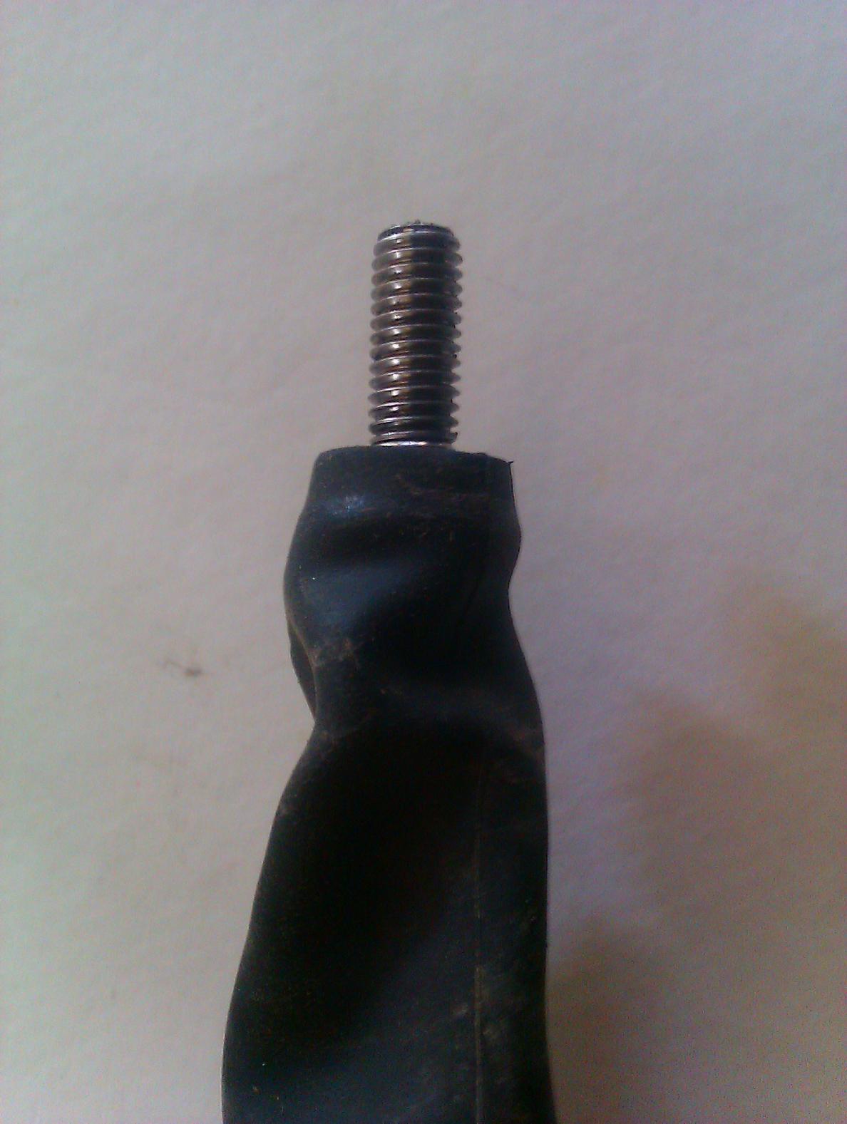

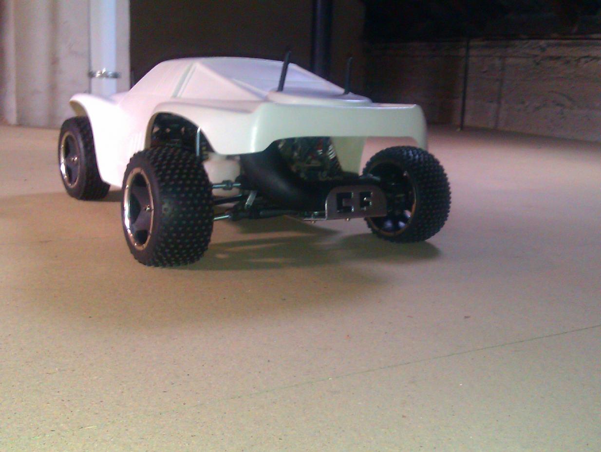

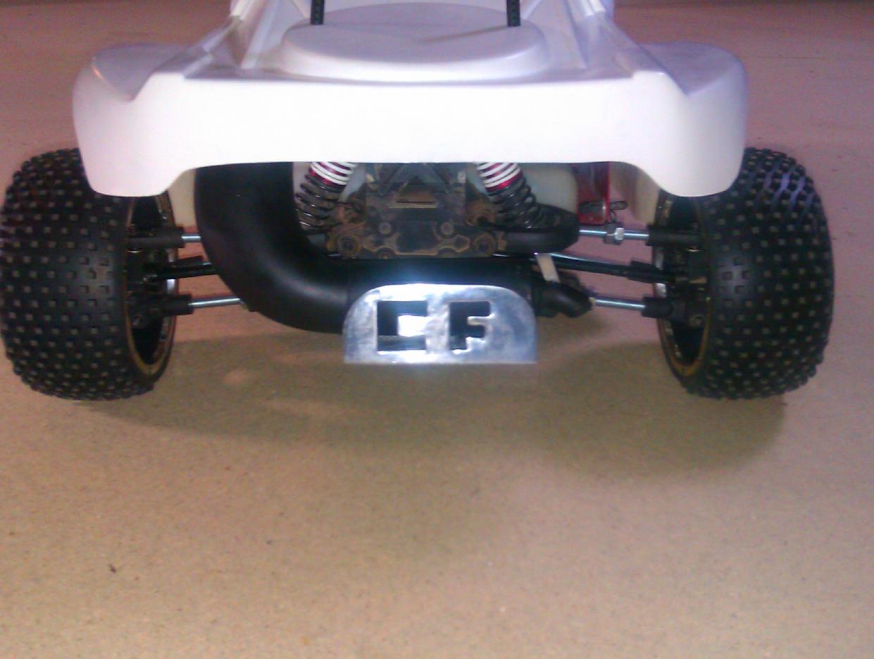

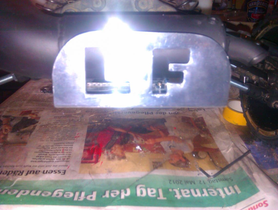

Eigenbau Auspuff: Testfahrt mit Eigenbau Auspuff
Testfahrt 2 ![]()
so bin ganz zufrieden mit dem Sound wie auch Rpm besser wie die Fischdose:yes::yes:

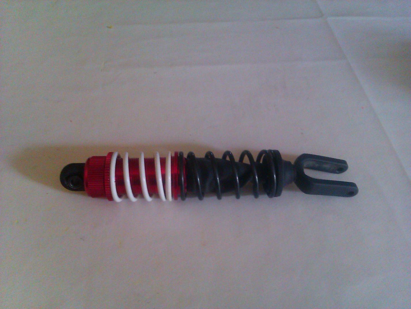

Da die orginale Dampfer nicht das Gelb vom Ei sind hab ich die Tuning Dampfer vom großen C verbaut, vorn wie hinten die langen . Die Kurzen haben genau so schnell wieder den geist aufgegeben wie die Orginal schei....:twisted:

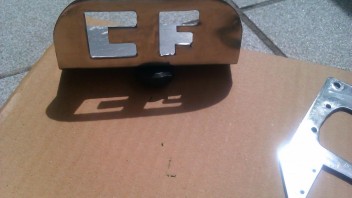

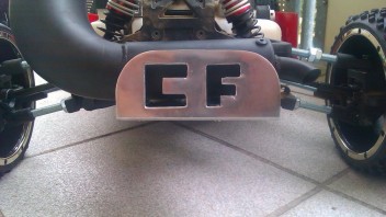

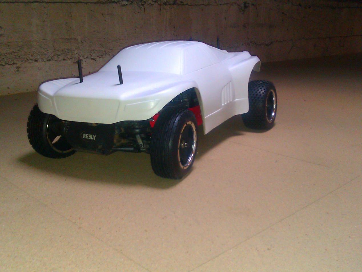

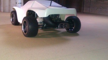

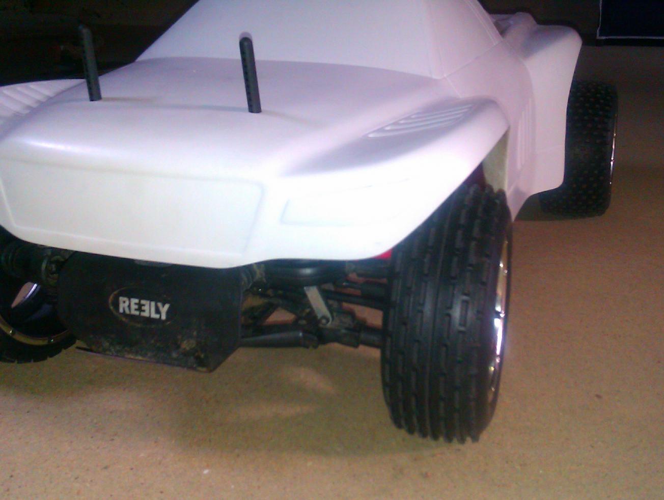

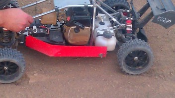

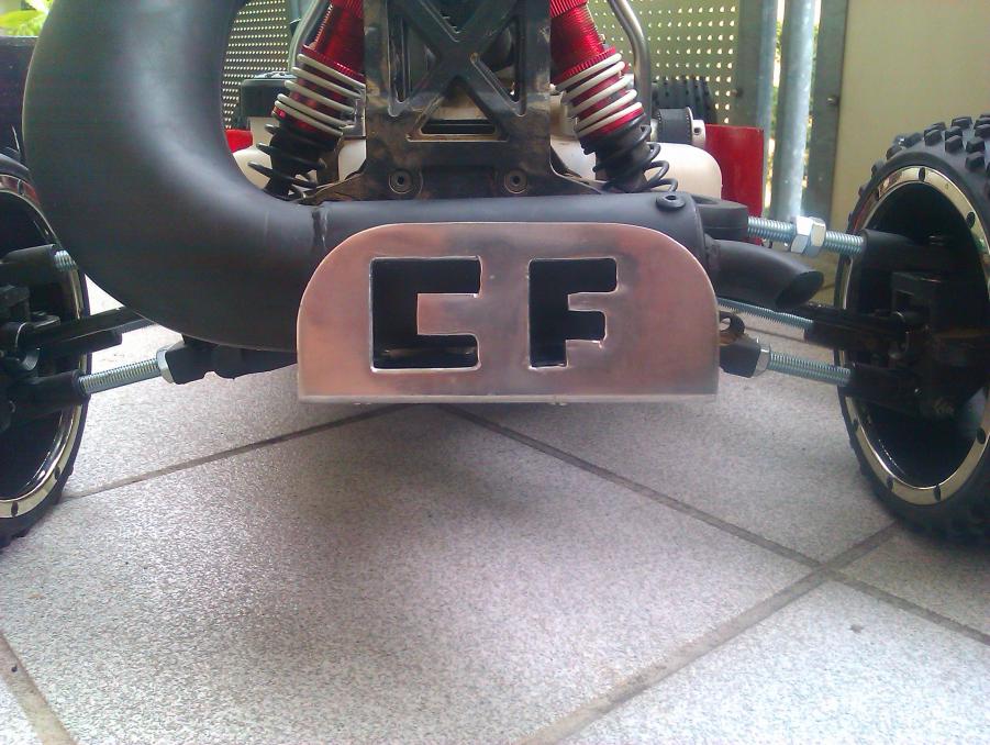

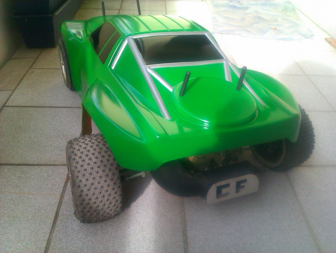

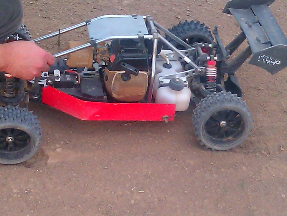

Hier paar Bilder:Lange Dämpfer / Seitenschutz / Eigenbau Auspuff
Auf dem Video noch zu sehn Chassis verstärkung

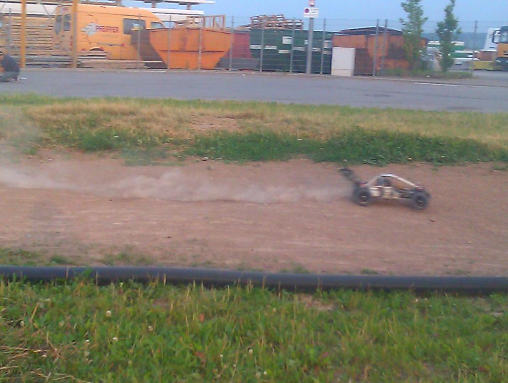

und so wie er jetzt hier steht, ab auf die Strecke wieder.... schaut selber die Strecke hat schon sehr extreme Bodenwellen was der CF ja nicht so mag und gut aufs Material geht :mrgreen::mrgreen:

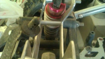

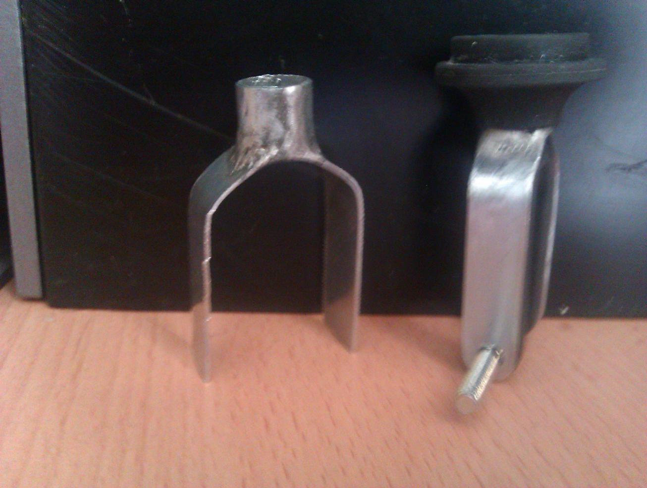

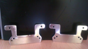

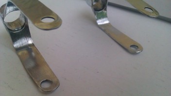

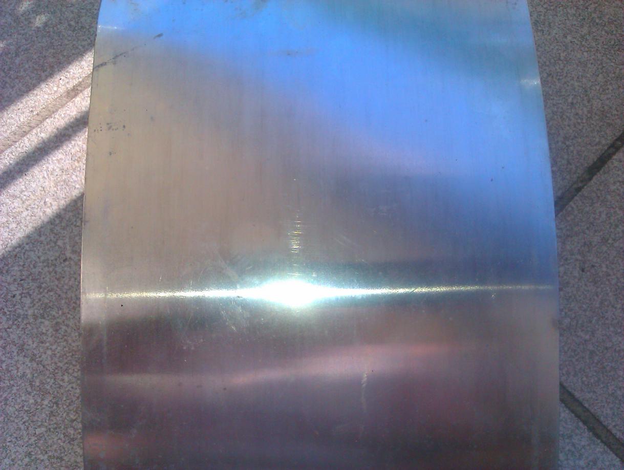

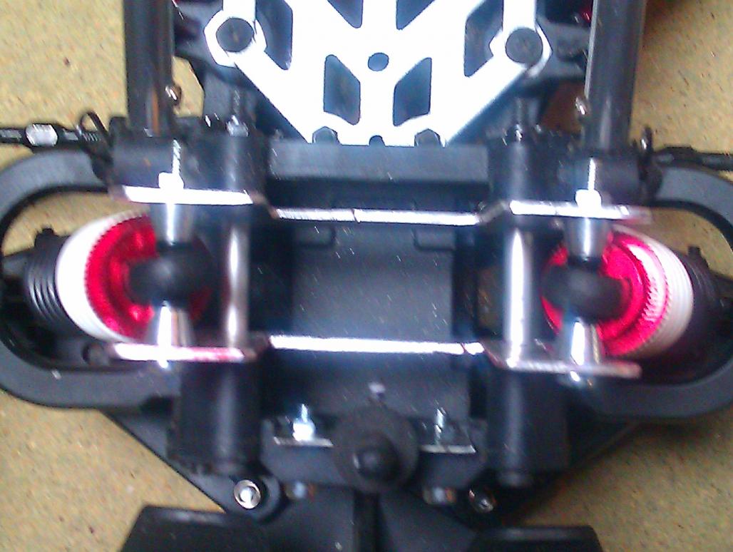

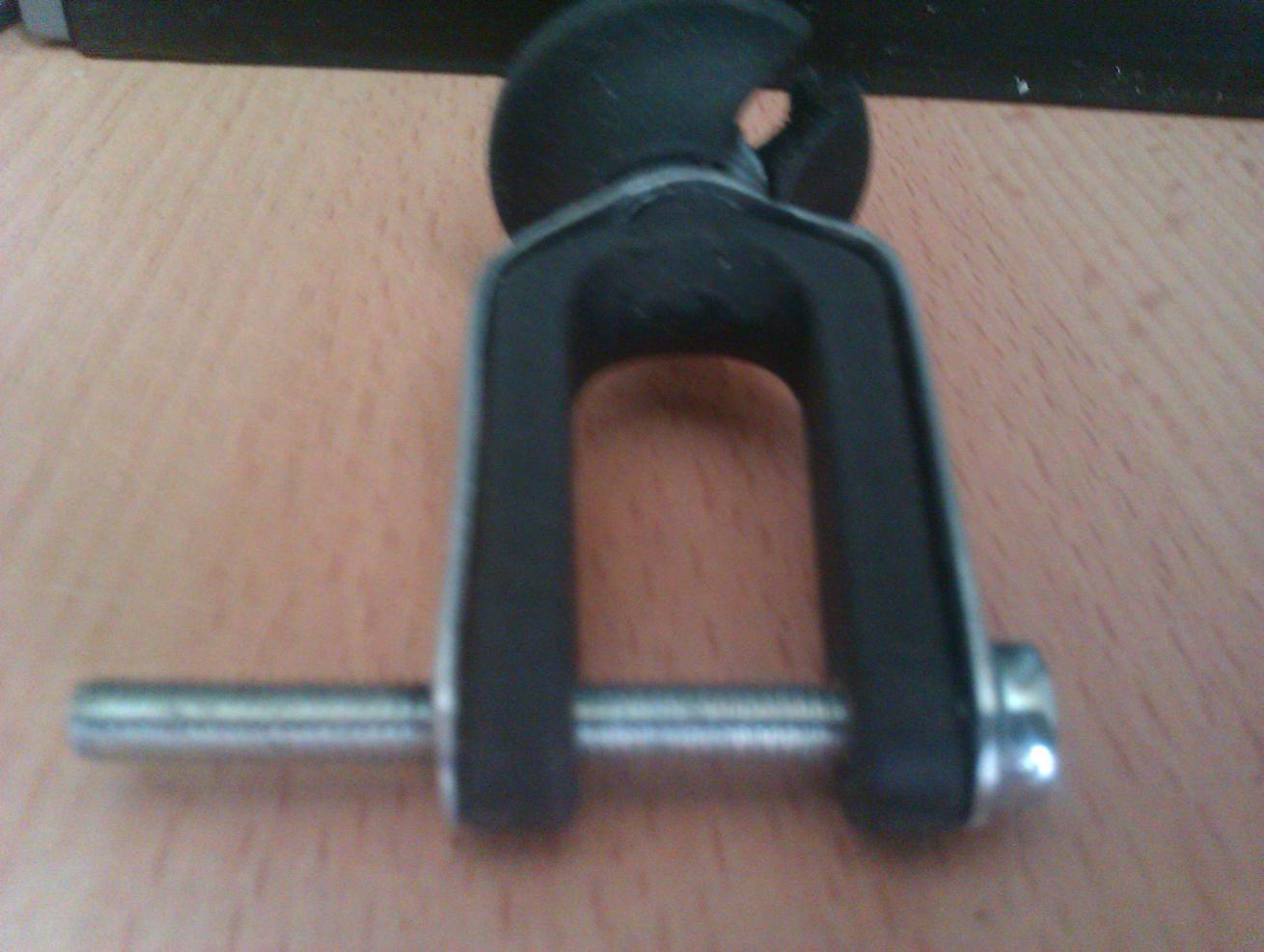

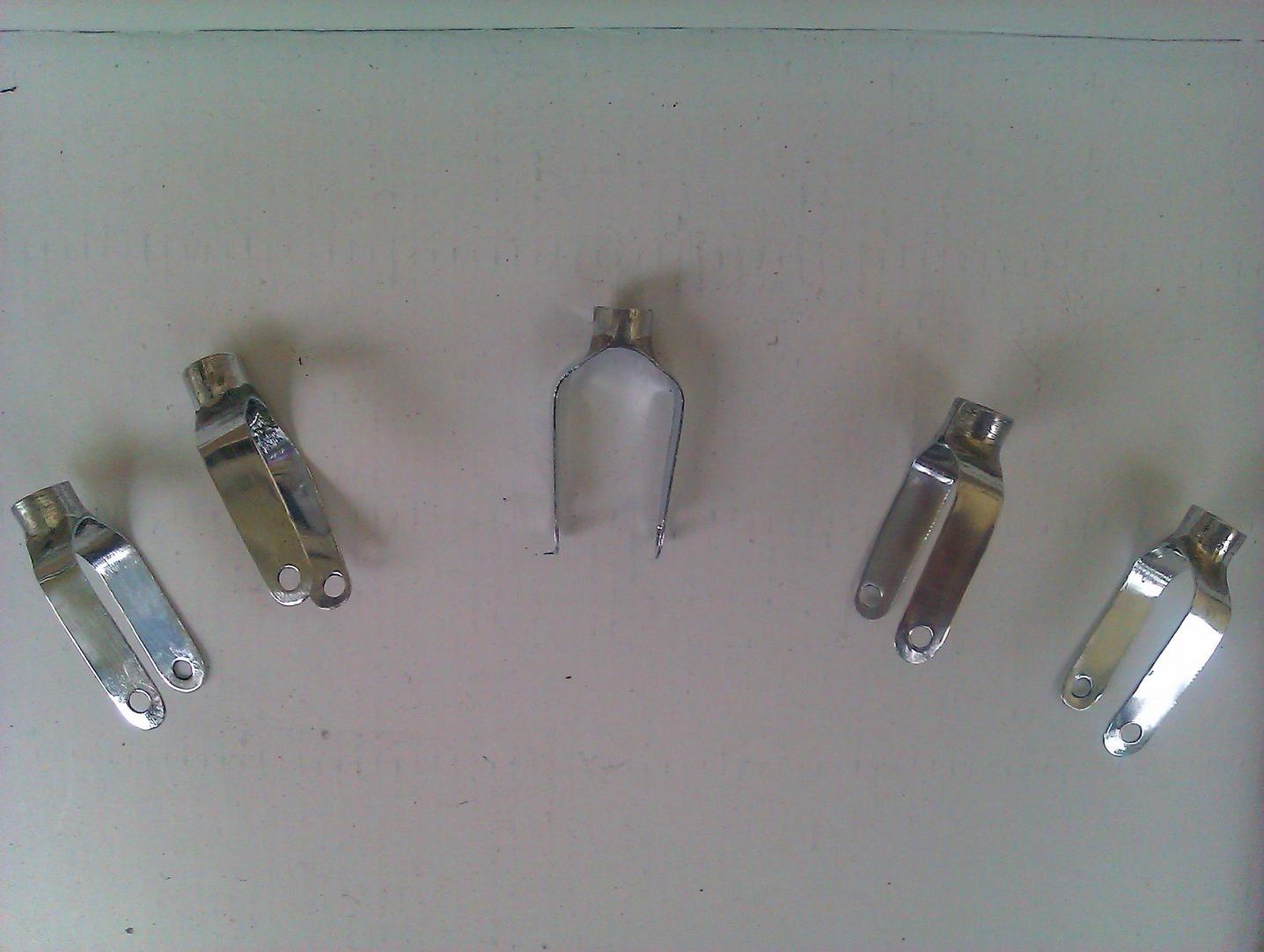

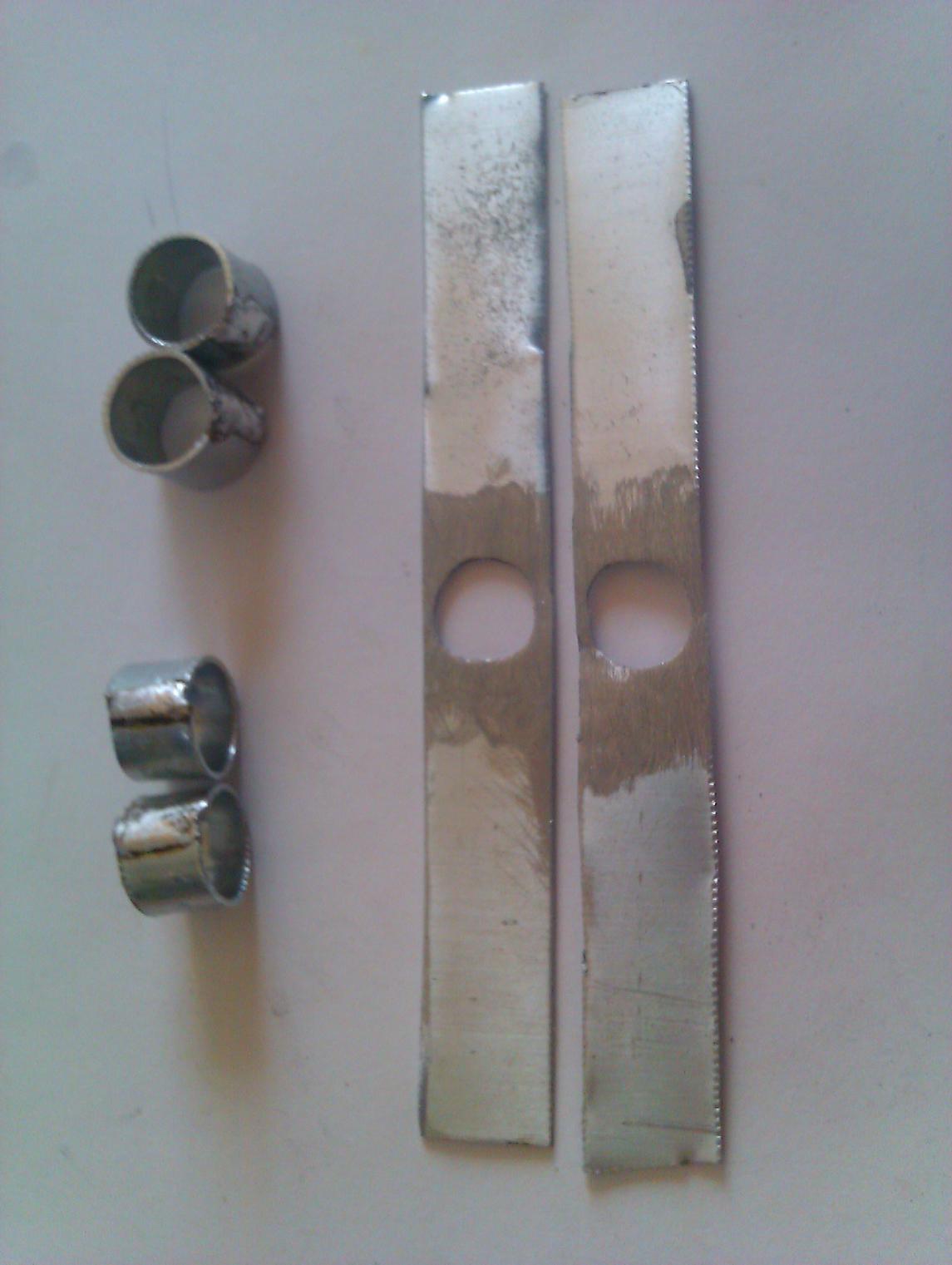

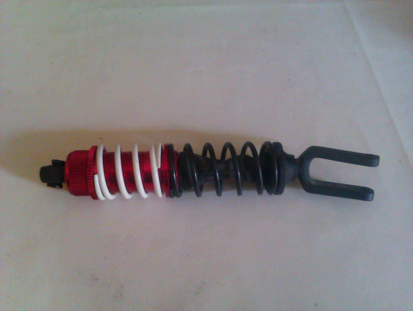

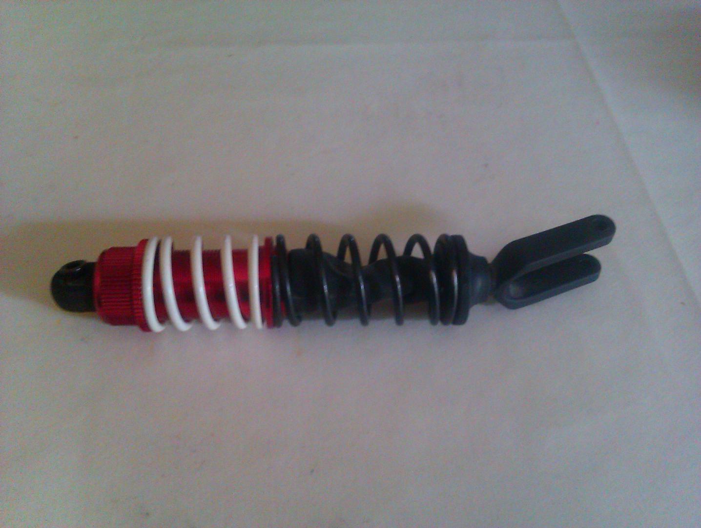

Da es mir damals an diesem WE die Dämpfergabeln umgeknickt hat:

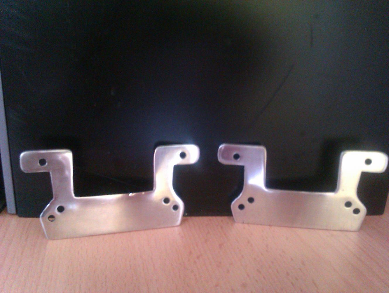

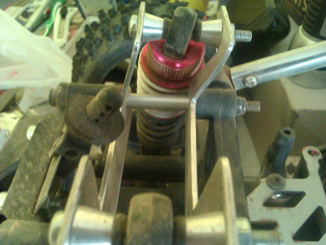

hab ich mir was einfallen lassen :1mm Alu.
Bis Dato hat der Dämpfergabel-Mod gute arbeit vollbracht.

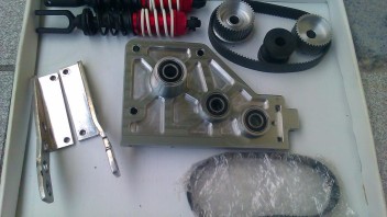

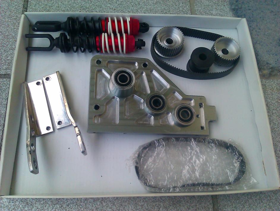

Weiter gehts mit Tuning: Alles was in dem Karton zusehn ist bis auf die Dämpfer(ersatz) wurd verbaut.Muss aber sagen das meine Plasti -Getriebeplatte immer noch ausschaut wie neu .

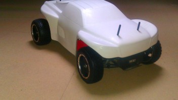

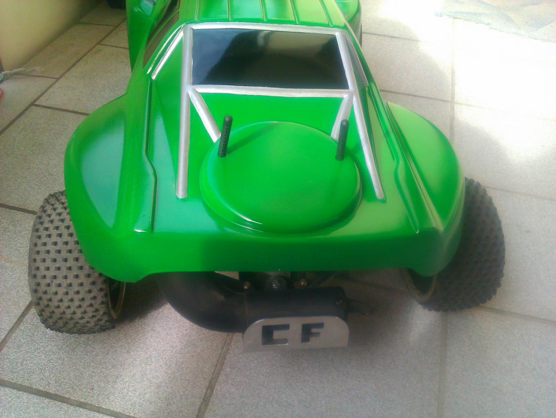

Und ich nach der Reparatur die Karo nicht drauf gemacht habe schaut selber.
Sonst hab ich keinen Defekt finden können was der CF abbekommen hat.

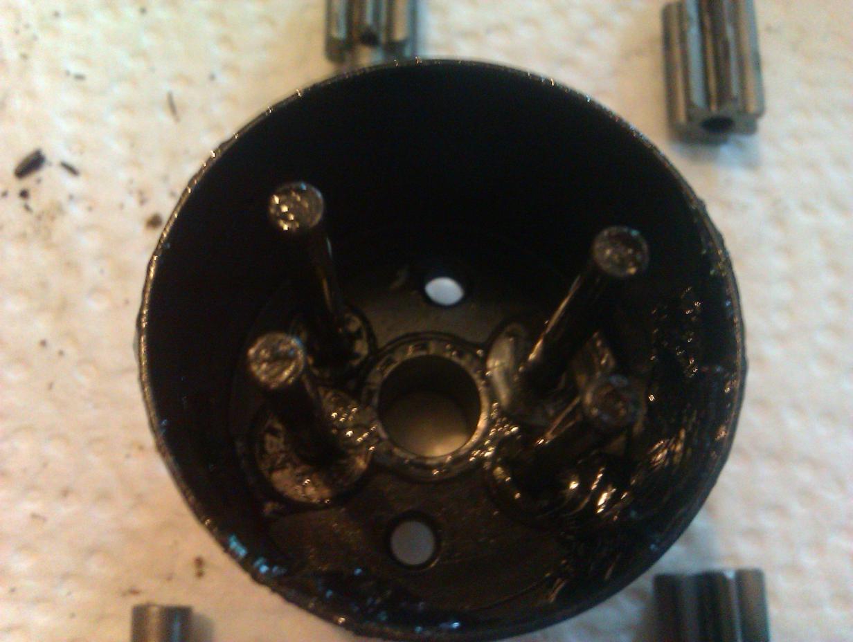

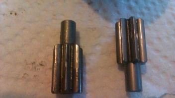

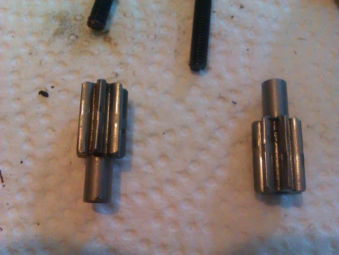

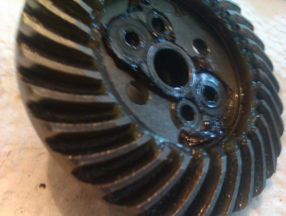

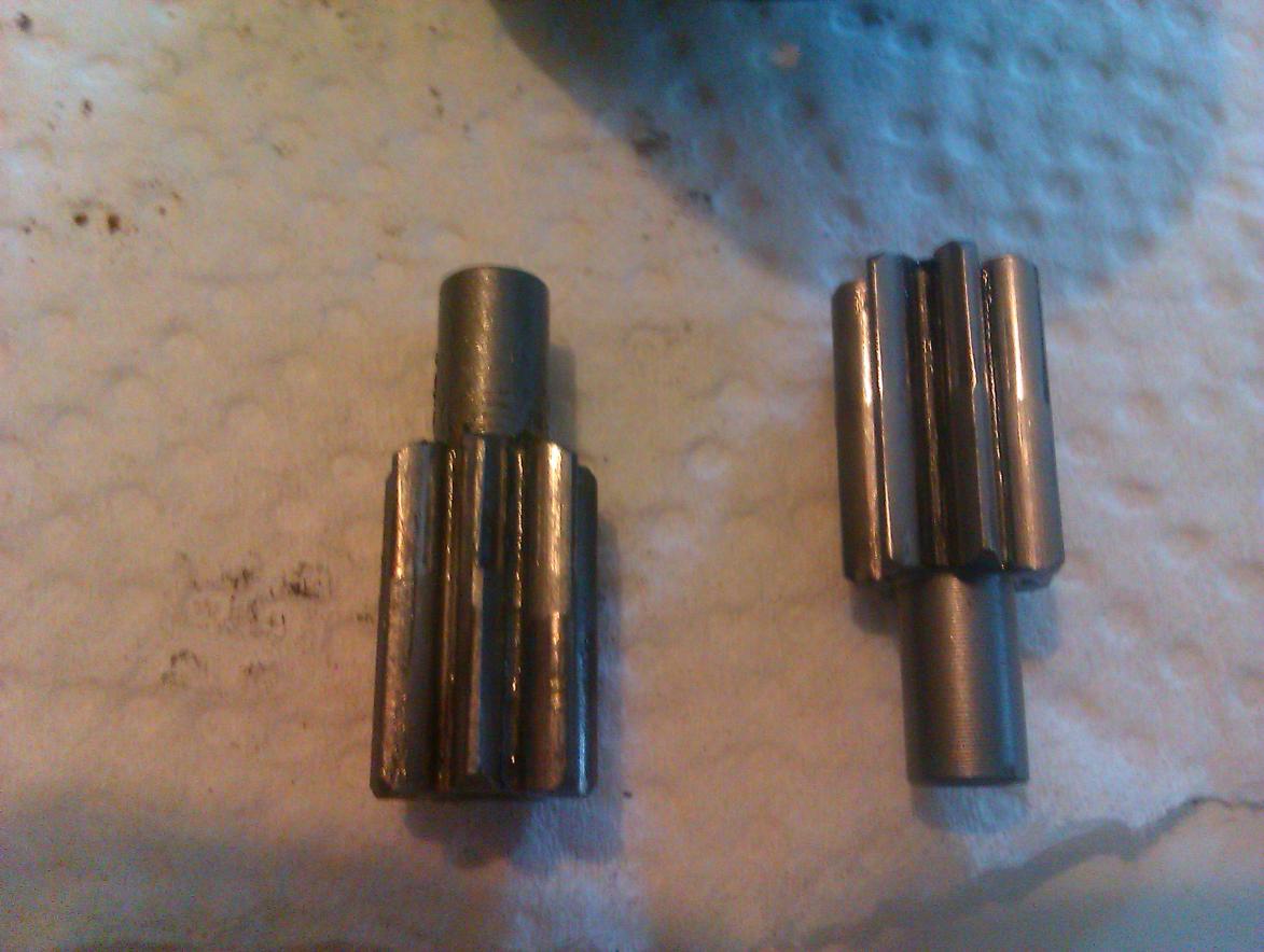

Kein Defekt was tun ?? Diffs nachschauen
immer noch Orginal das Diff keine anderen Stiffte .

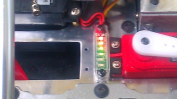

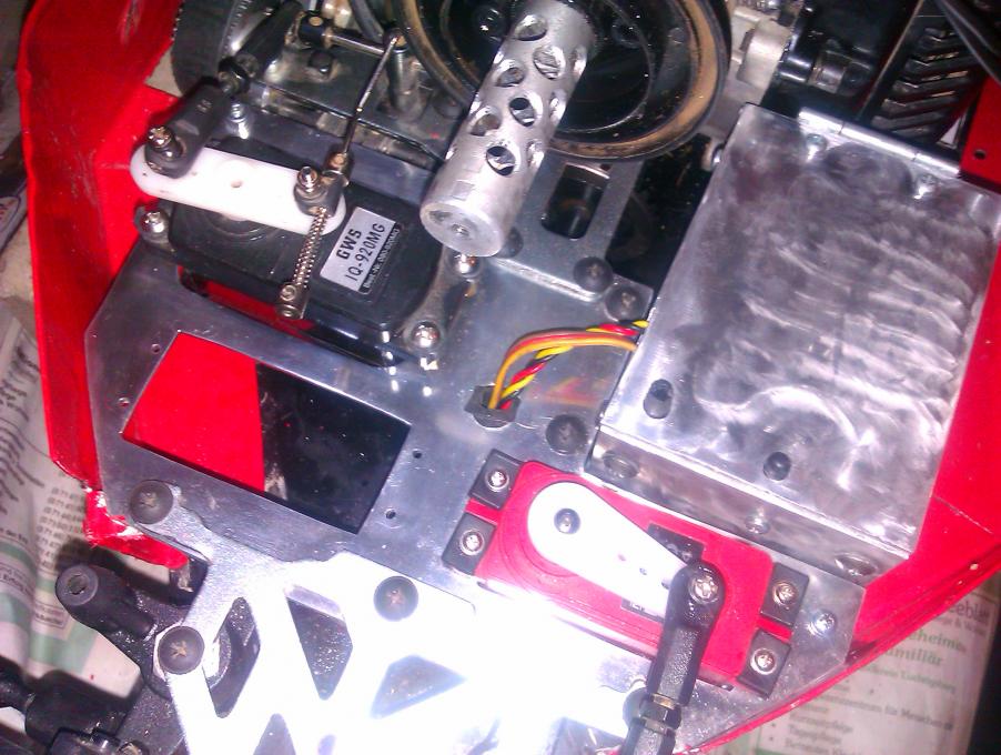

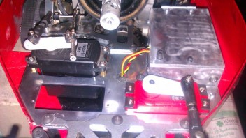

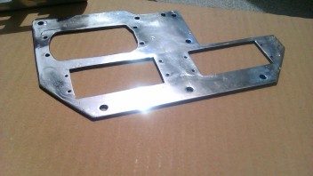

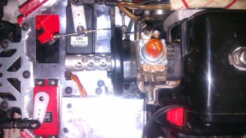

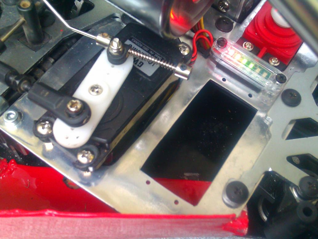

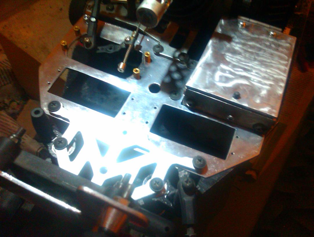

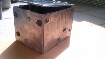

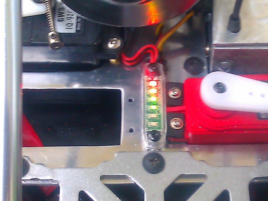

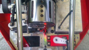

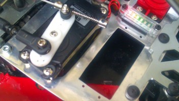

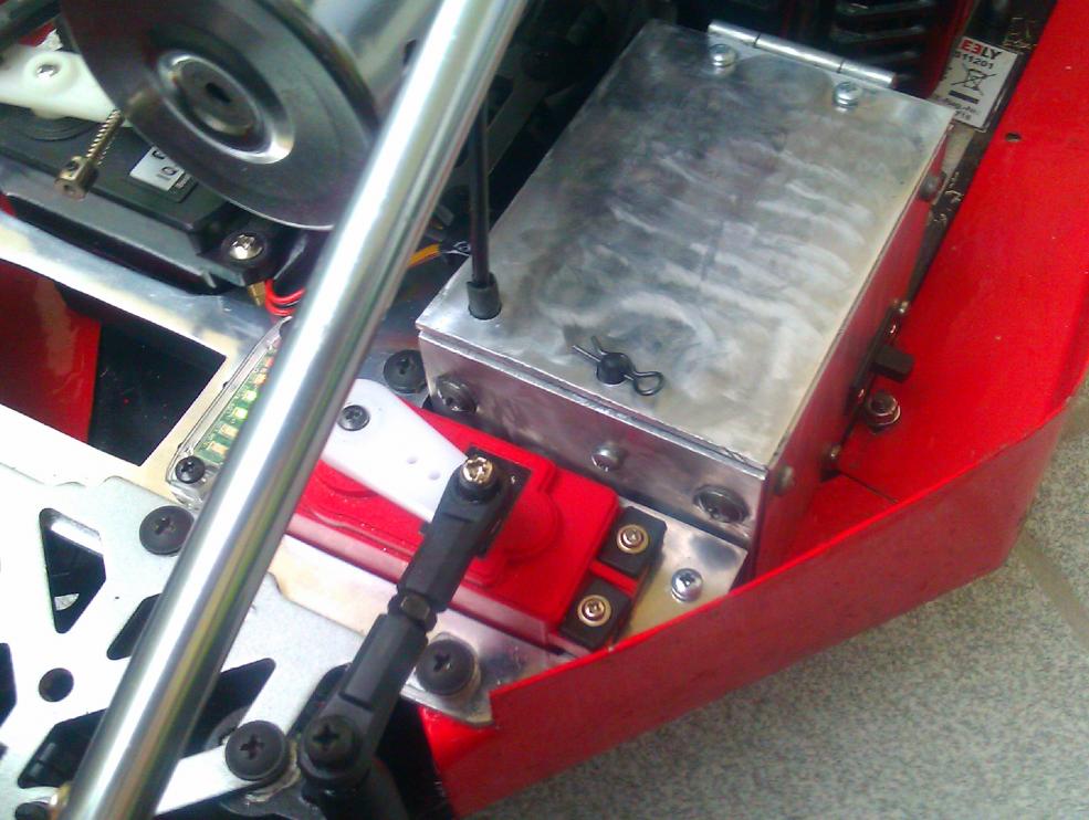

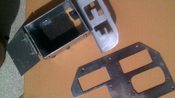

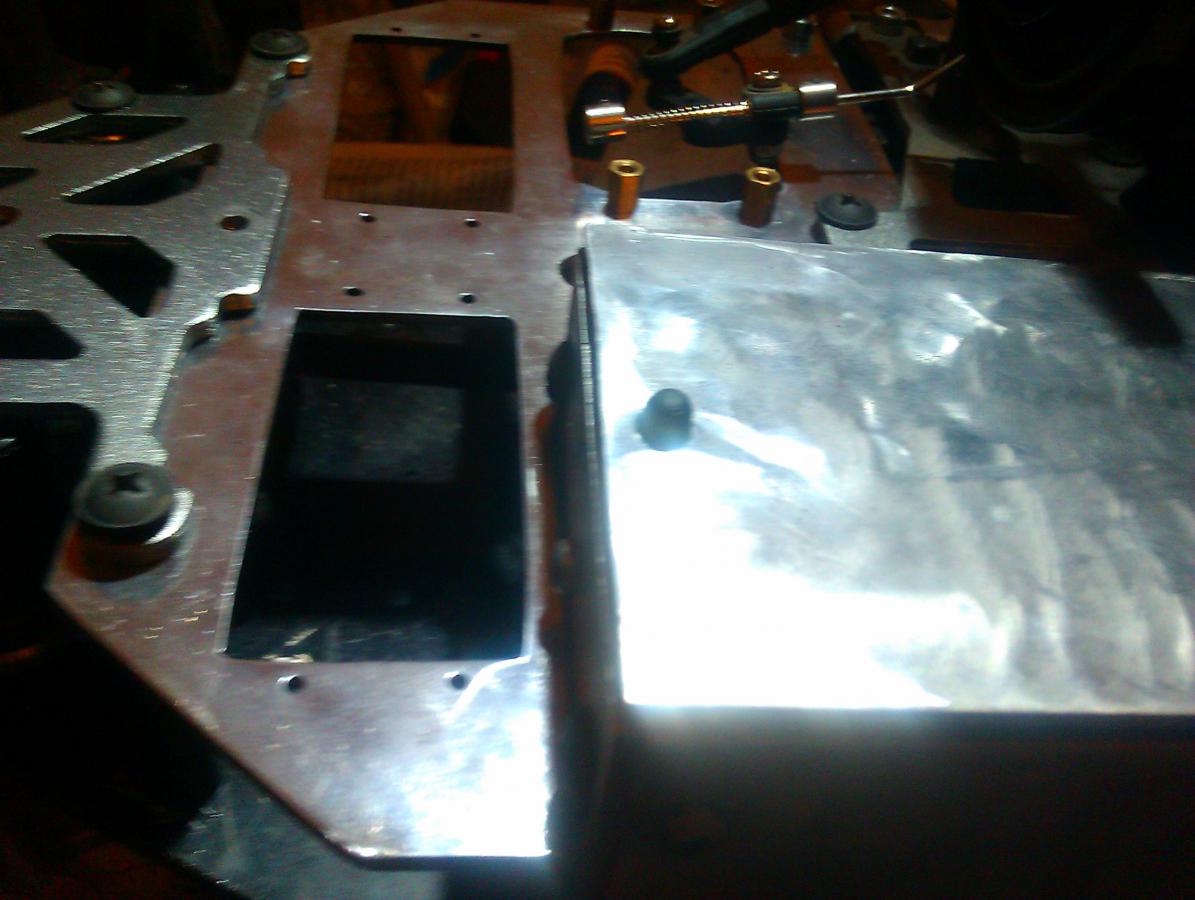

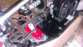

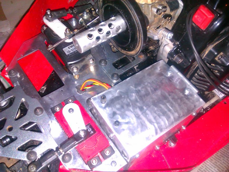

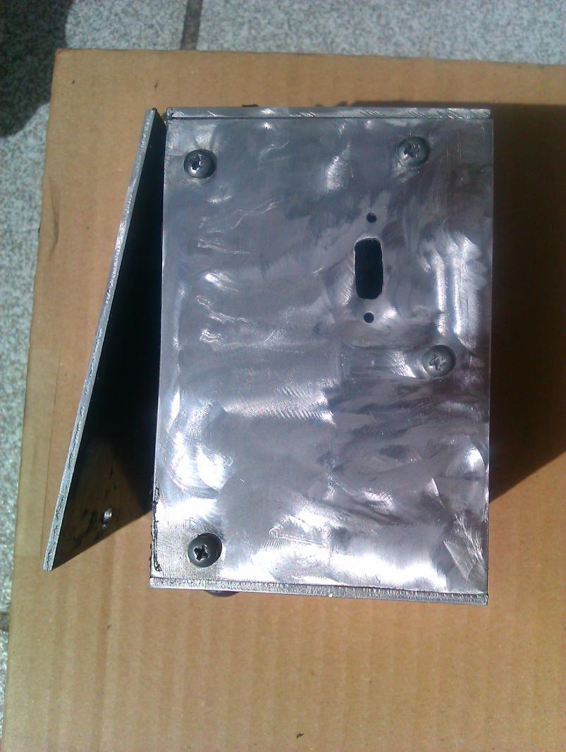

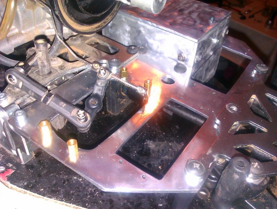

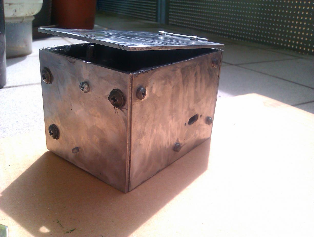

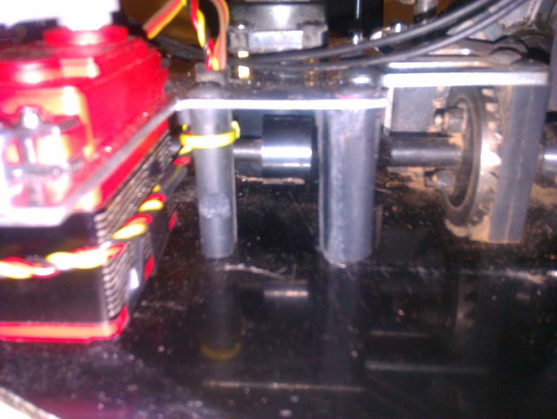

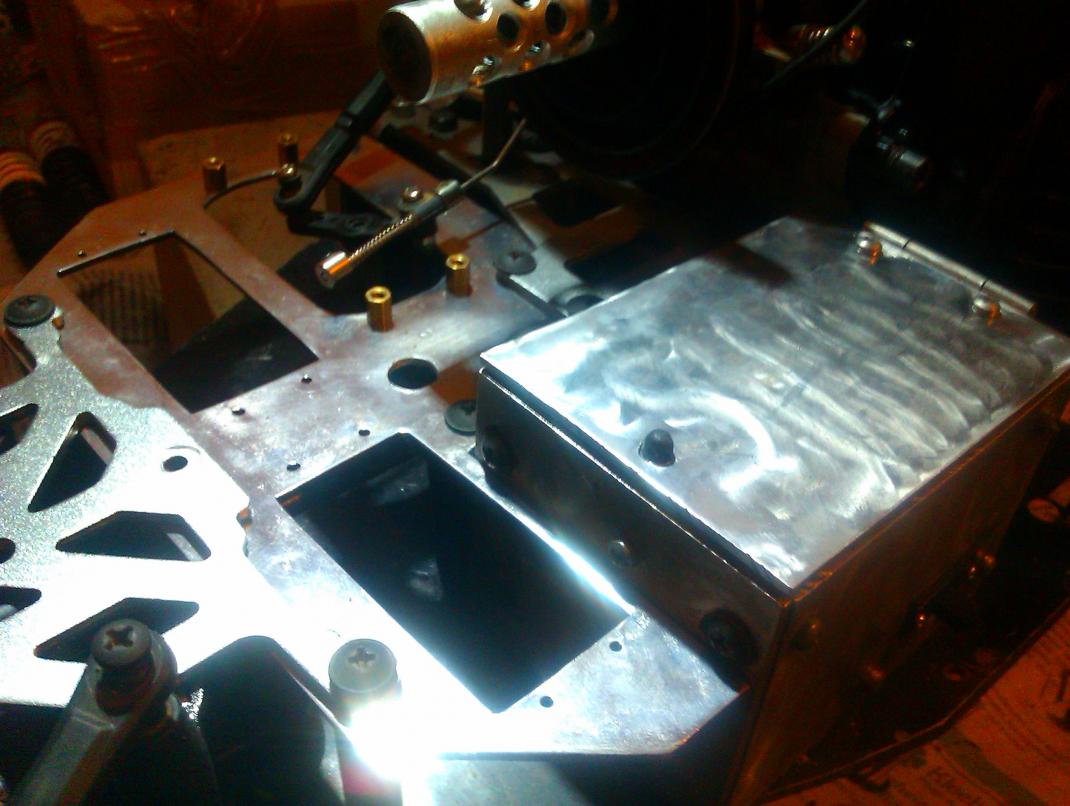

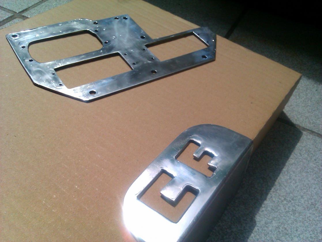

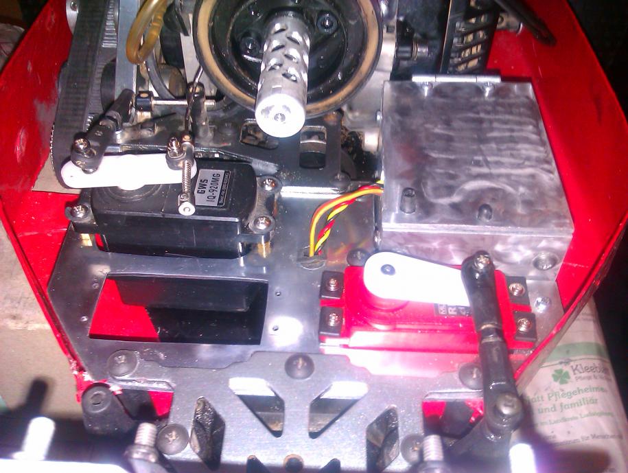

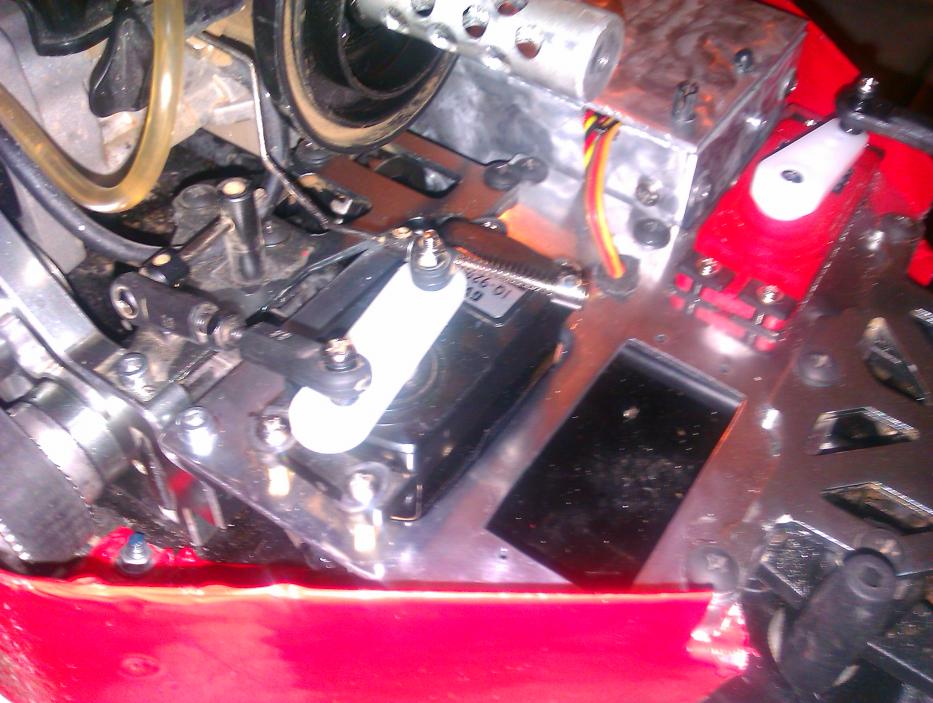

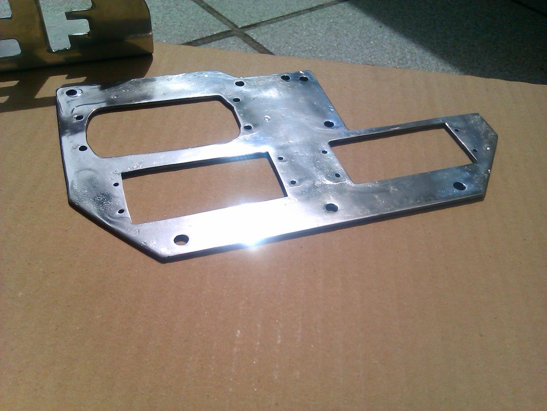

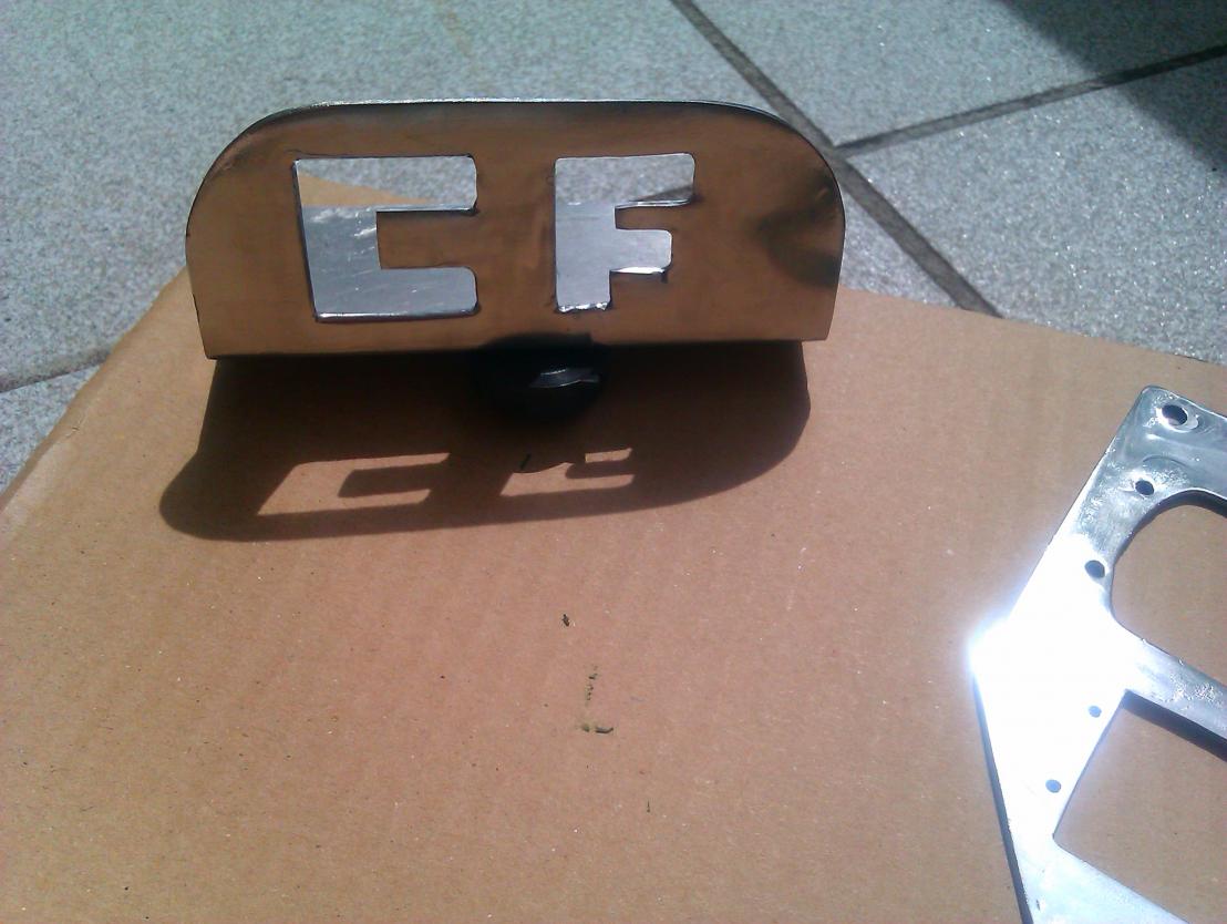

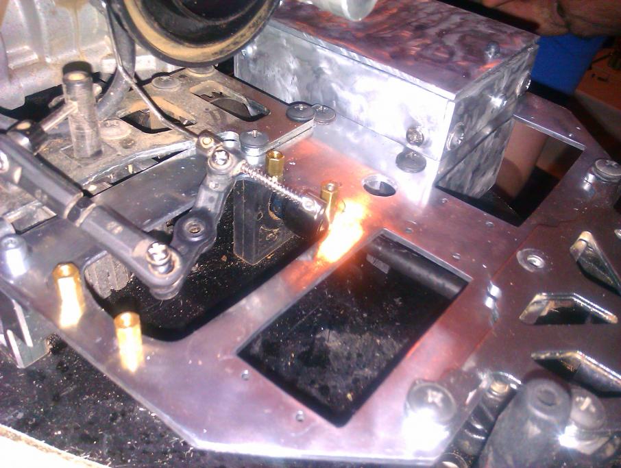

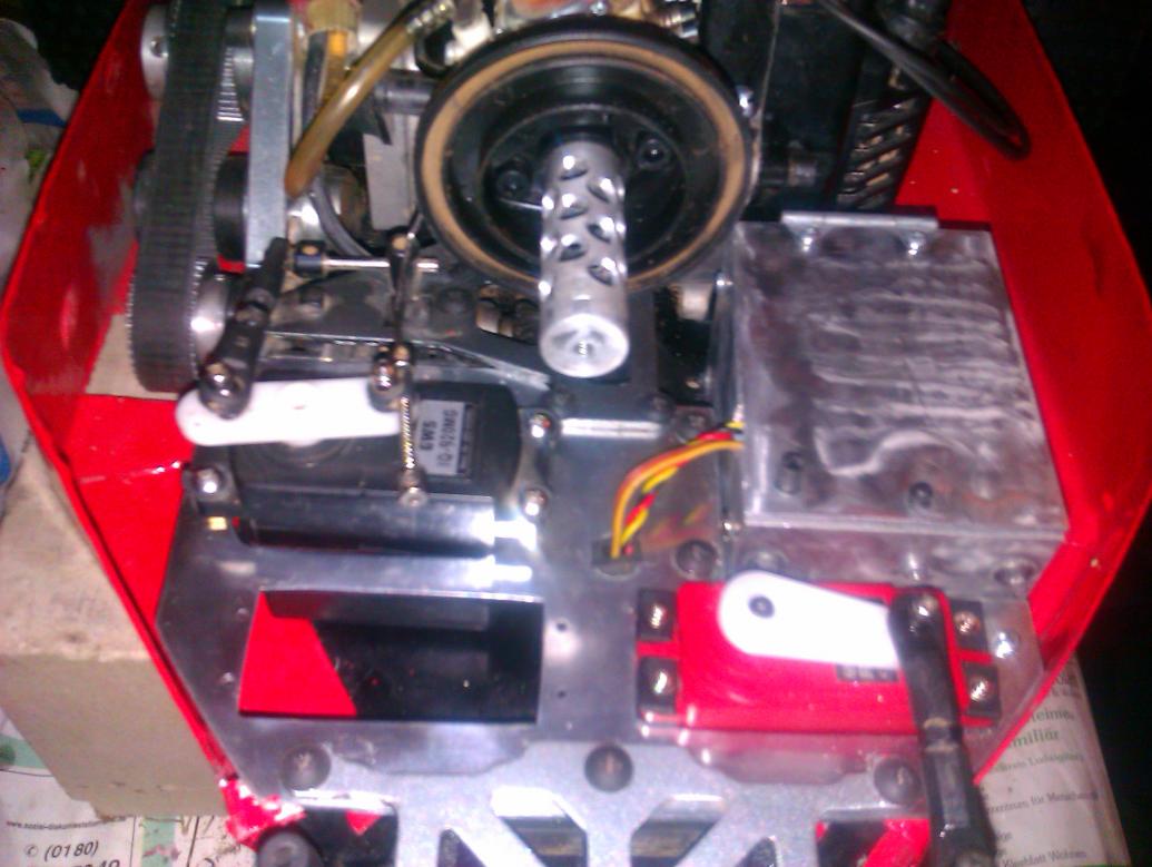

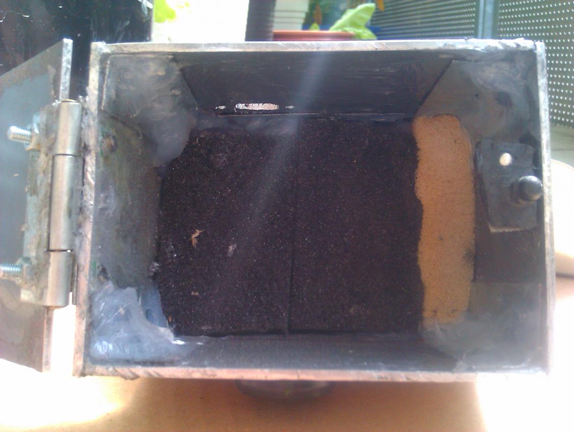

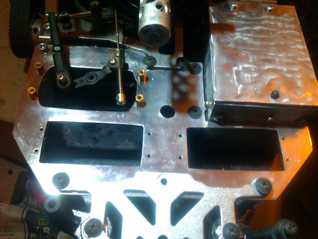

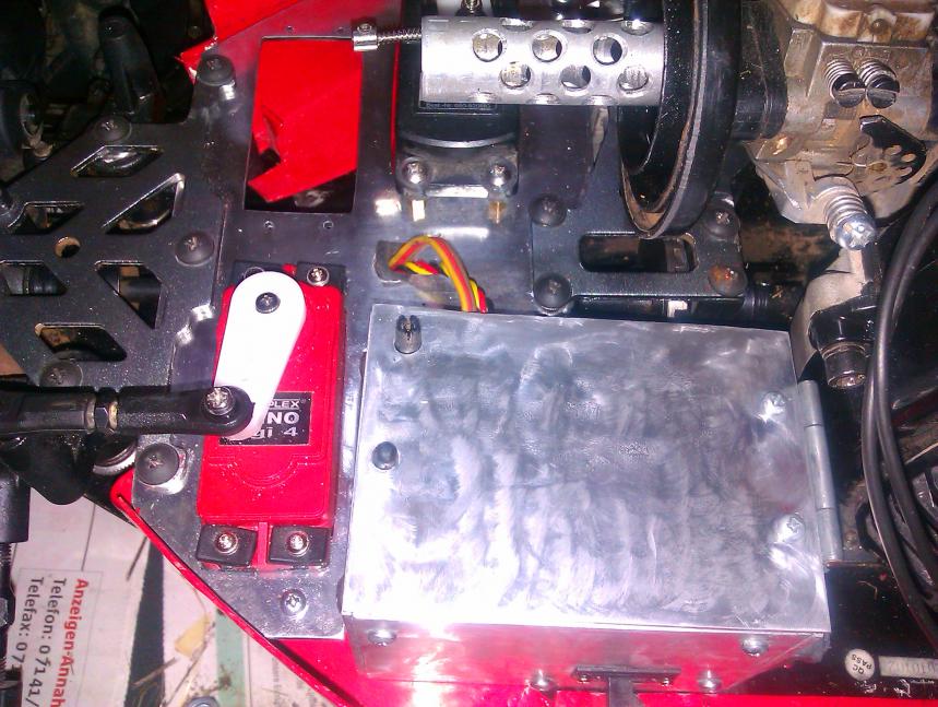

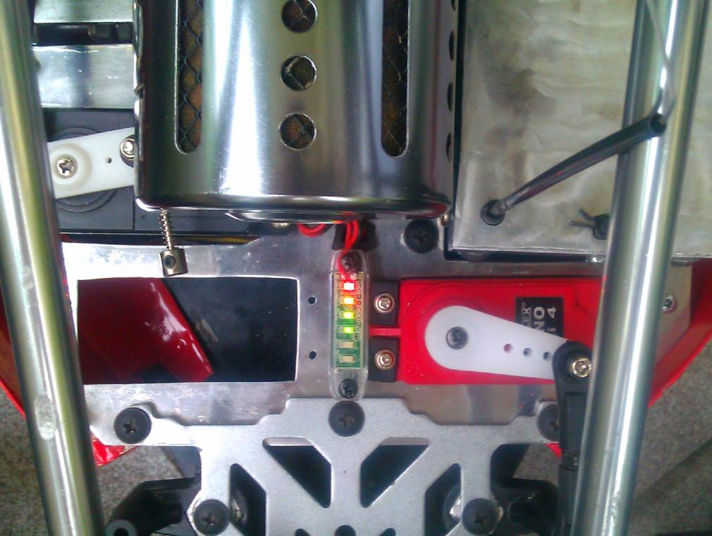

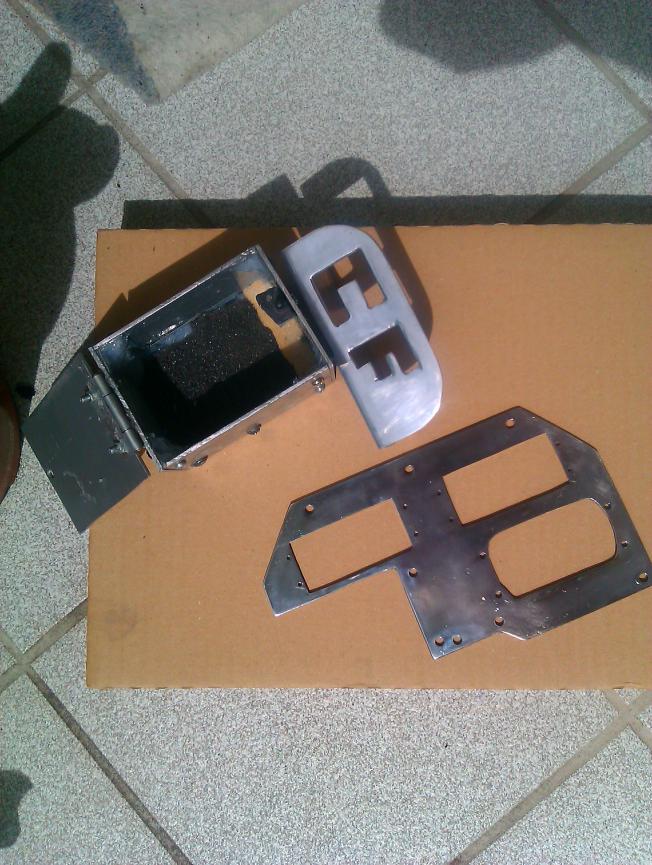

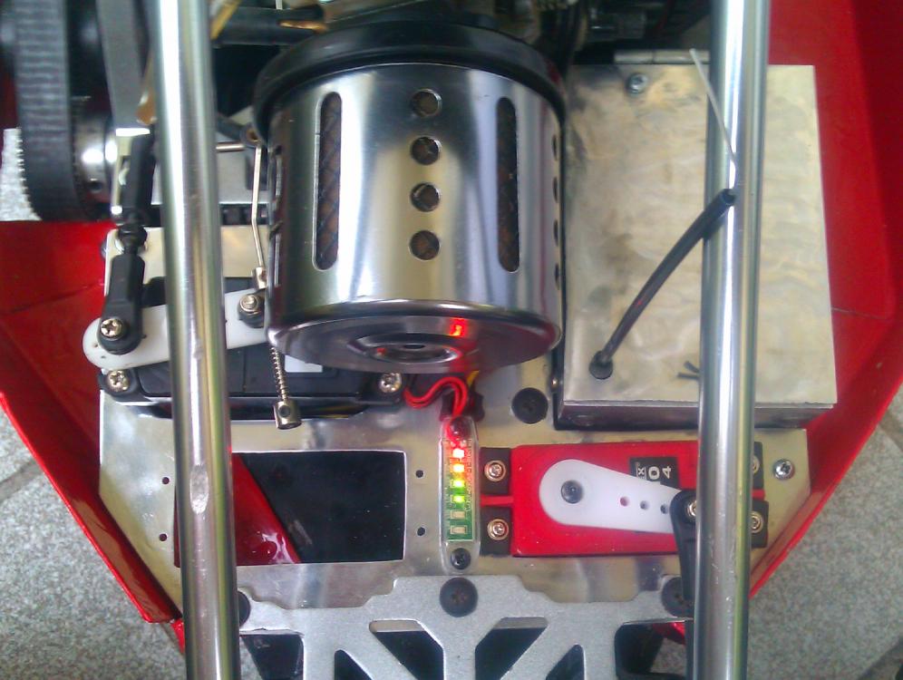

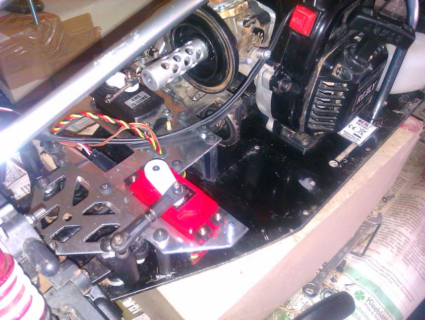

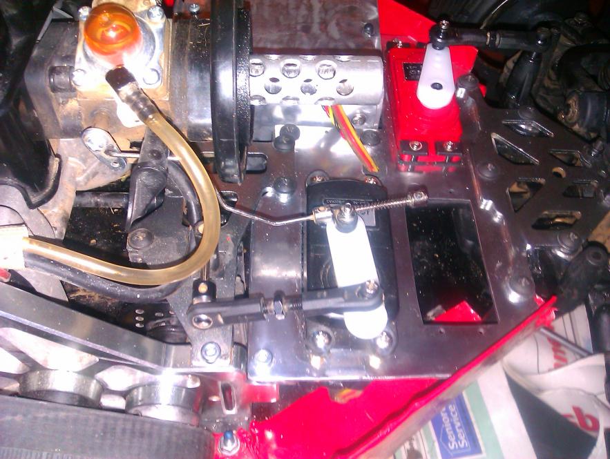

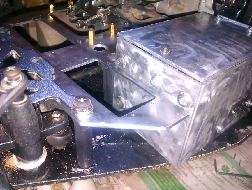

Hatte mir einen Rhino Digi 4 schon lange gekauft aber nicht dazu gekommen in einzubauen . Der Rhino passt ja nicht in die Orginal Servoplatte also gut muste die Servoplatte neu geschnitz werden und gleich ne Alu Batt-Box dazu .

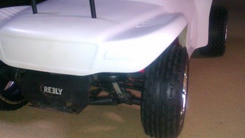

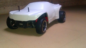

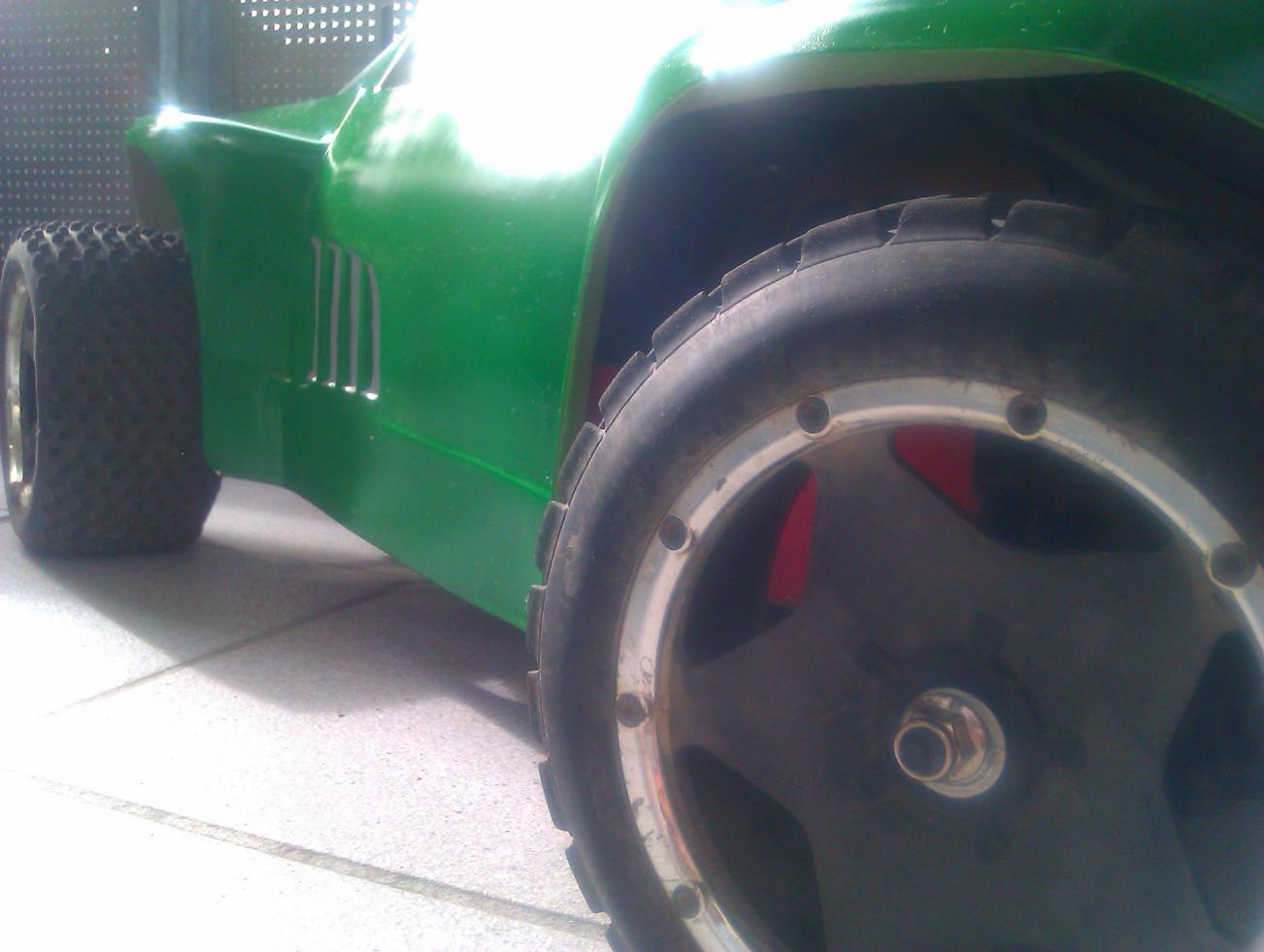

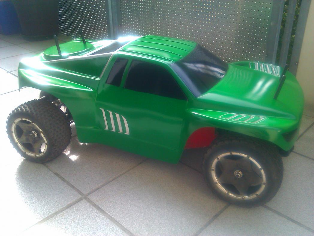

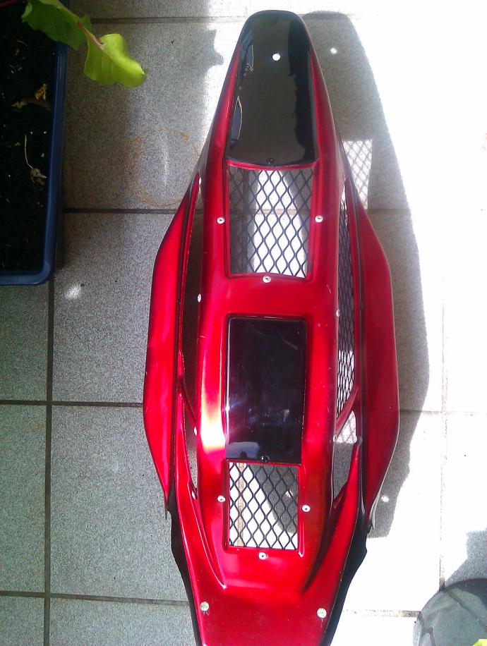

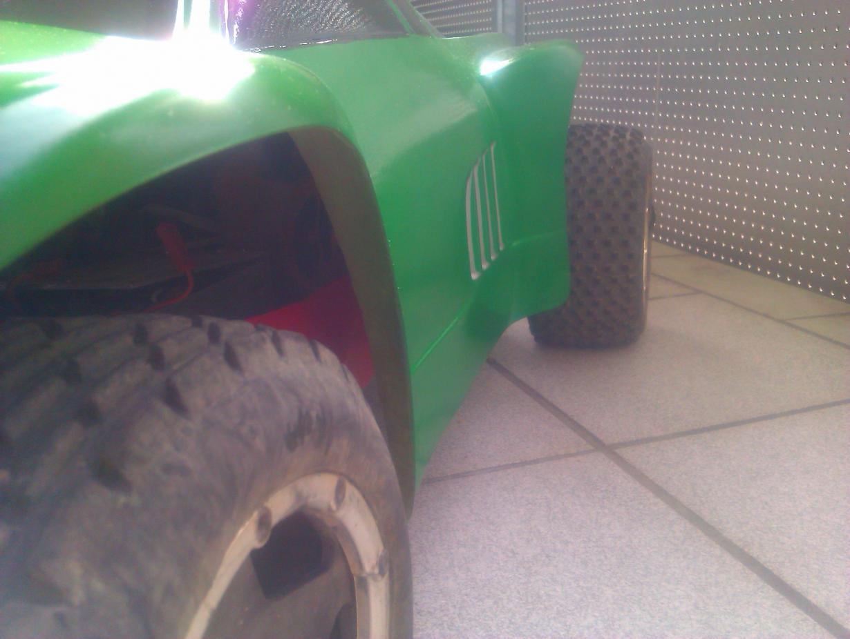

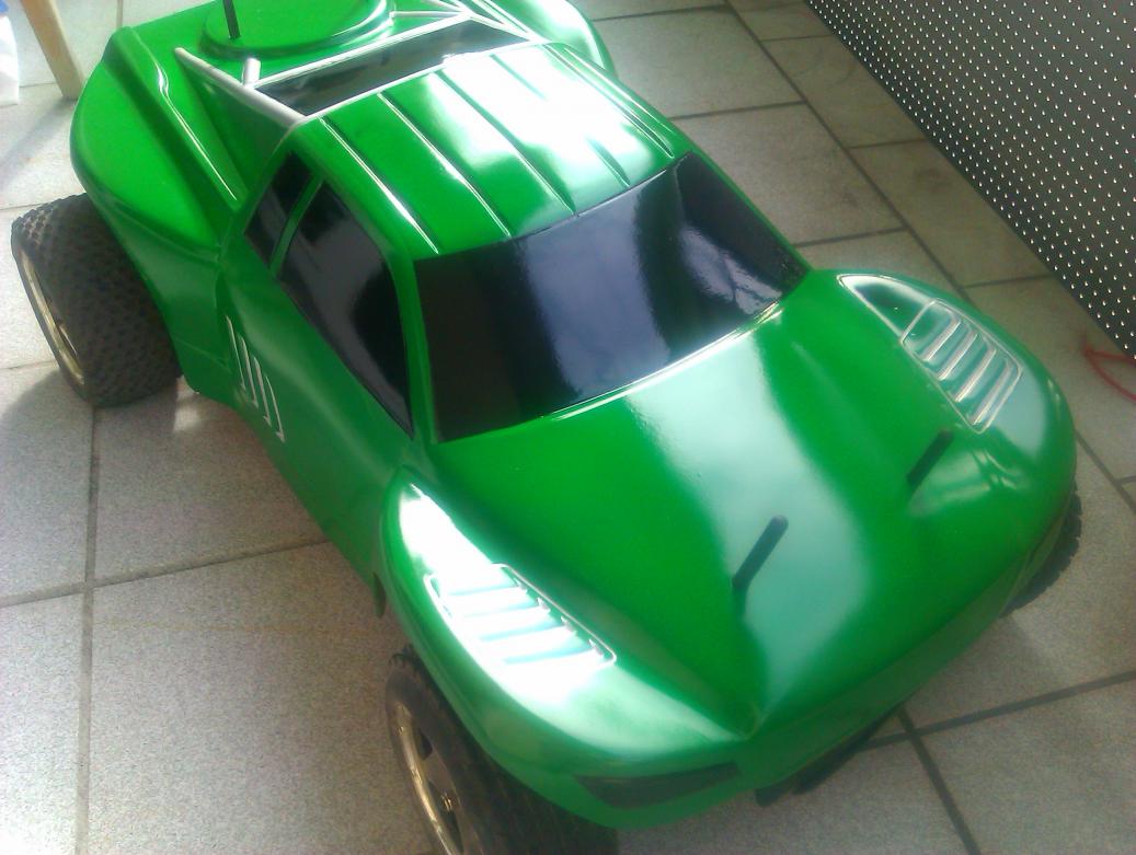

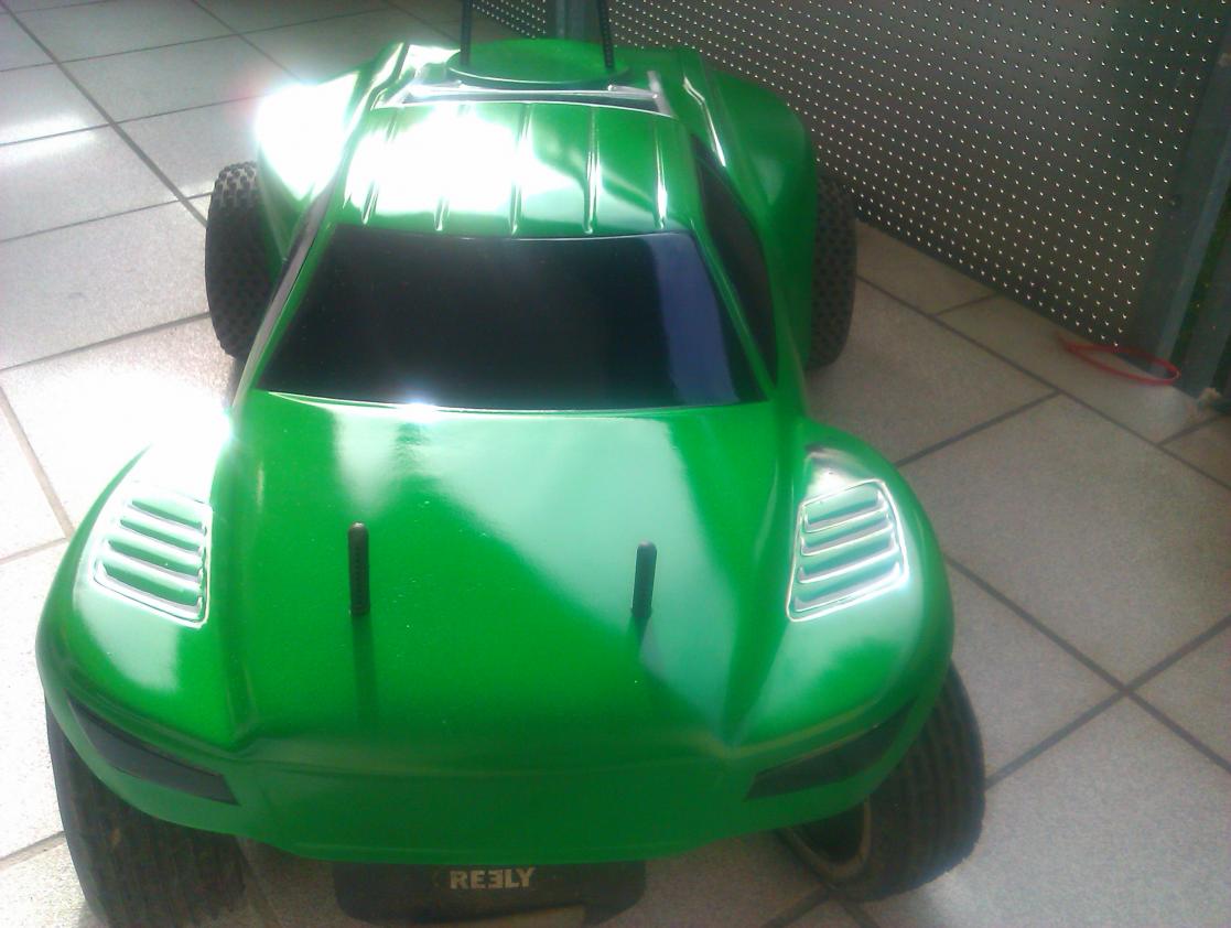

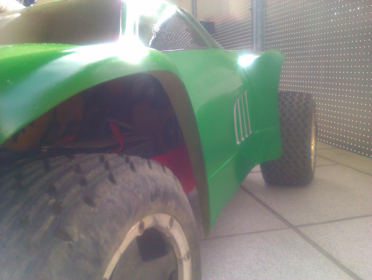

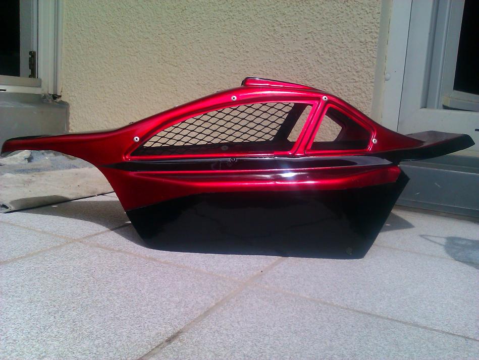

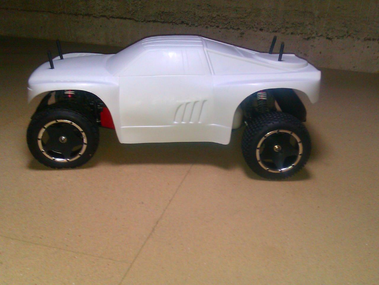

Hab dann auch gleich die Karo gelackt.

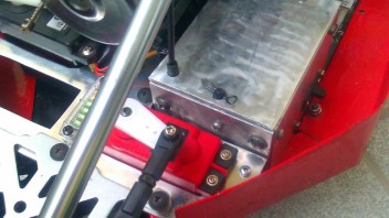

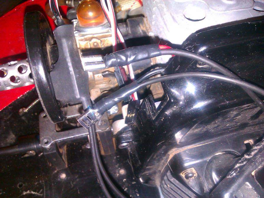

In der Batt-box: 4200 Hump,Limiter 6V,Killswitsch,und der rest vom Schützenfest:mrgreen::).
Einbau :
