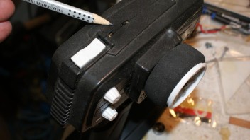

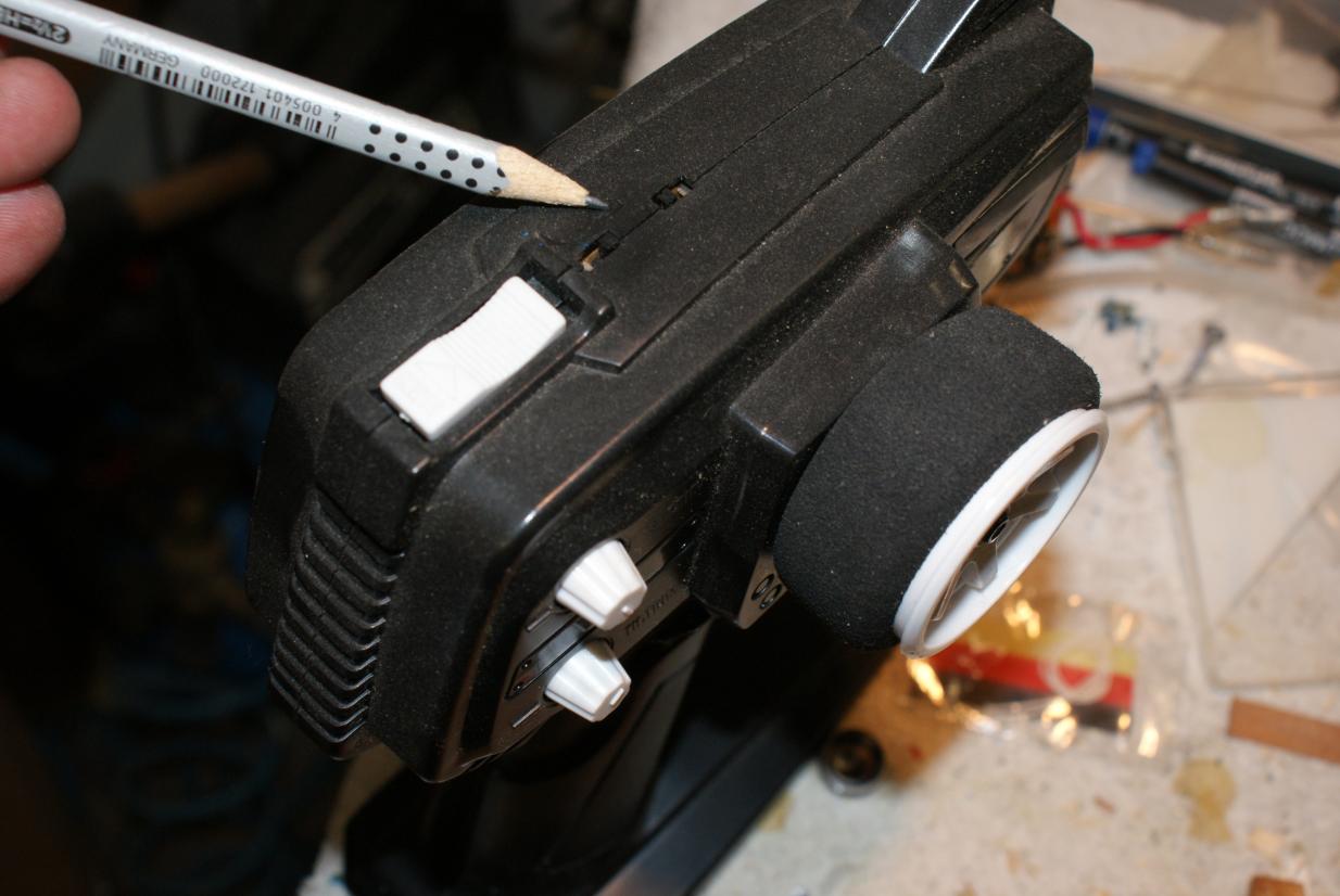

Nur mal zu deiner Info;).Zu deiner Funke, ich hab zufällig die selbe, auf der Oberseite sind die beiden Schalter zur "Servoumkehr",
einer der Beiden ist für das Lenkservo und der andere für Vor und Rückwärts also den Regler.
Welcher der beiden bei dir für Vor und Rückwärts zuständig ist musst du probieren, also diesen betreffenden Schalter umlegen,
und an der Trimmung für Gas / Bremse evtl. nachjustieren.
Die Trimmung sind die beiden weißen Knöpfe an der rechten Seite, bei einem sollte Steering stehen und beim anderen Throttle.
Der Throttle ist für Gas / Bremse, den braucht du zum nachjustieren!;)Hier ein Bild meiner Funke im Detail mit den Schalter, sollte bei dir auch so aussehen, oder?

Hört isch so an als wenn Du die Trimmung ganz in den negativen Bereich gedreht hast. Schau Dir mal die zwei weißen Drehräder oben links an Deiner Funke an. Mit Einem kannst Du die Lenkung trimmen mit dem Anderen das Gas!! Das Gas-Rädchen ist sicher bis zum Anschlag gedreht, einfach mal in die Mitte stellen. Dann sollte es auch funktionieren!!!
