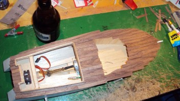

AW: Forelle von Aeronaut

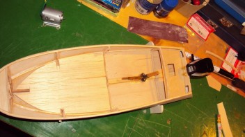

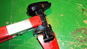

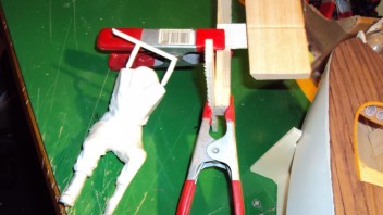

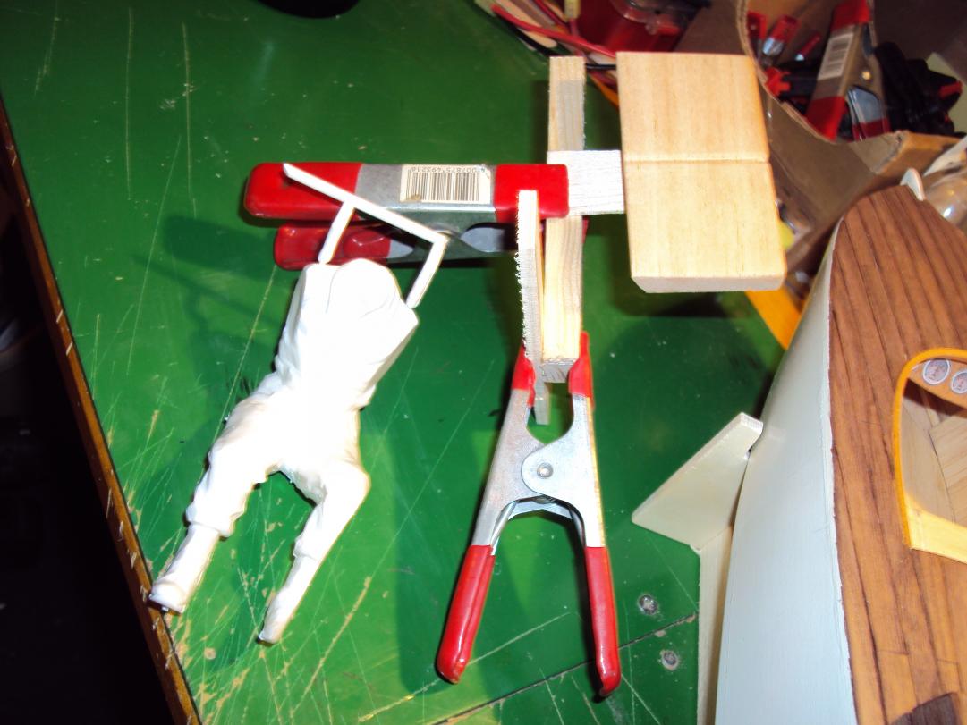

ein alter bekannter aus dem hause tamiya hat bekundet das er auch gerne mal boot fahren will und so konnte ich ihm den wunsch nicht abschlagen:mrgreen:
geht natürlich nicht ohne opfer so das er erst mal eine kleine OP an bein und hüfte über sich ergehen lassen mußte:roll:
das seltsame gestell im hintergrund ist eine kleine lack hilfe für die rückenlehne
mein größtest problem ist jetzt noch die scheibe aber da habe ich für alle fälle auch schon plan C.....
mal sehen welcher es wird:anmach:

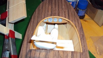

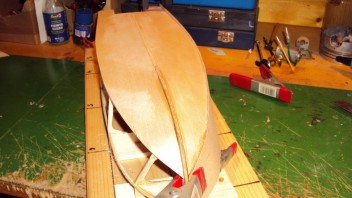

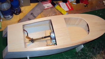

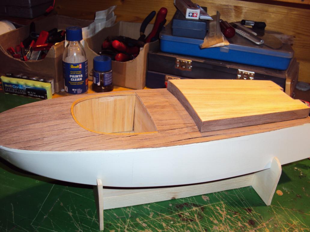

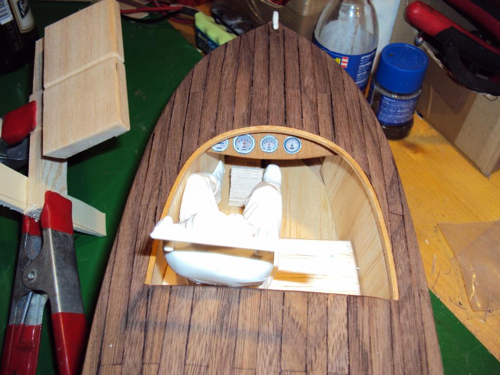

jetzt mit lack kommt die maserung so richtig schön raus:party:
geht langsam dem ende entgegen:mrgreen:

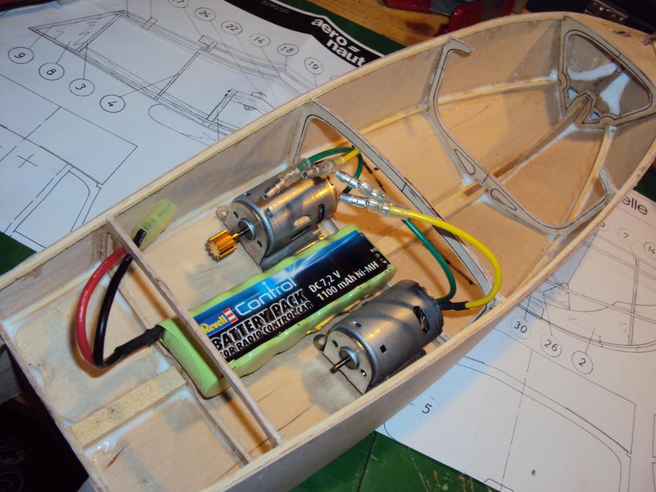

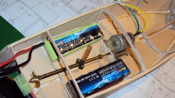

heute war der große tag und die forelle hat zum ersten mal wasser gesehen:mrgreen:
noch ein paar änderungen bei der gewichts verteilung aber sonst bin ich zufrieden.....

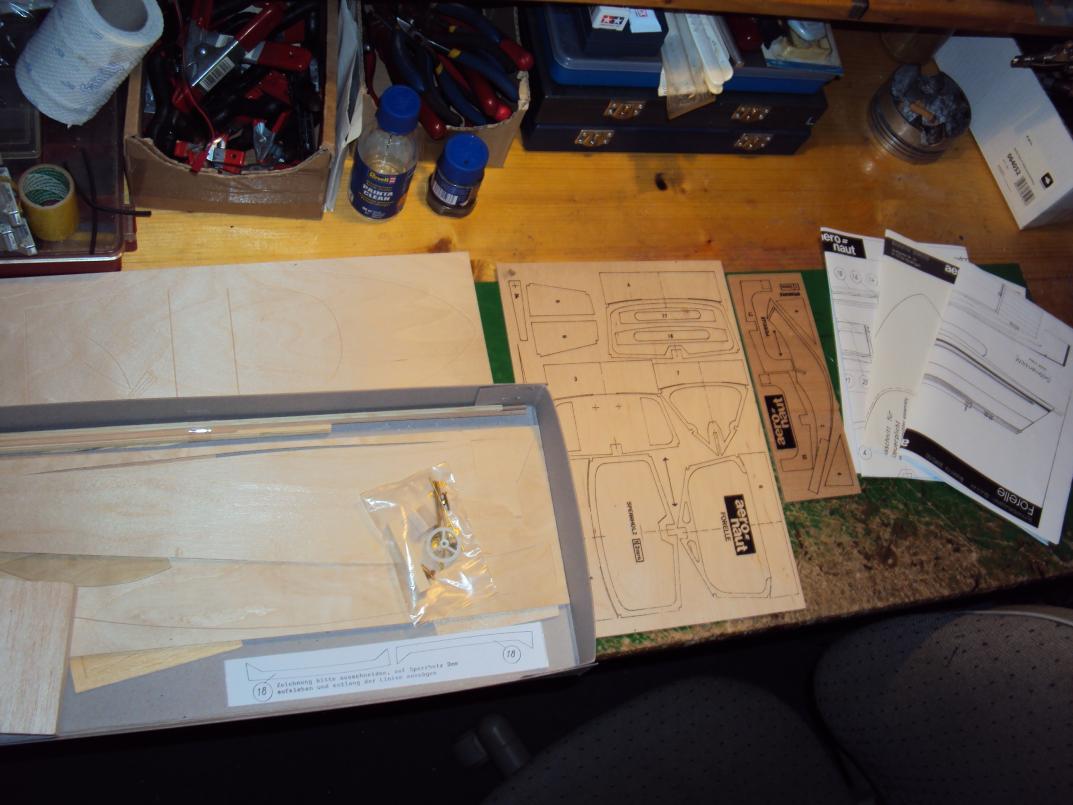

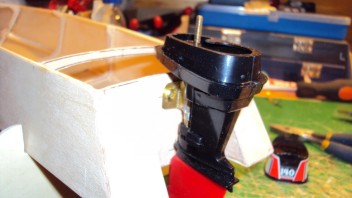

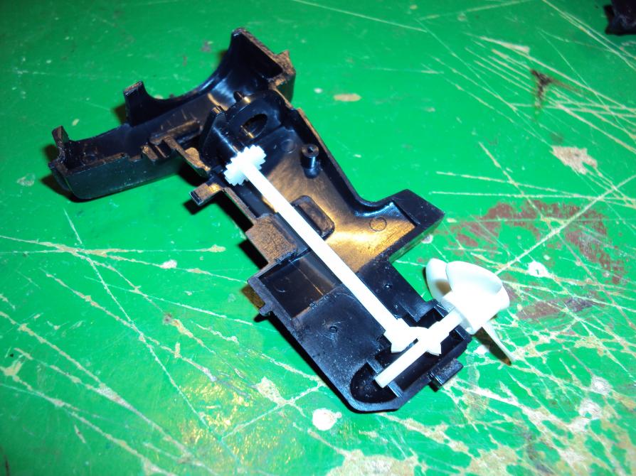

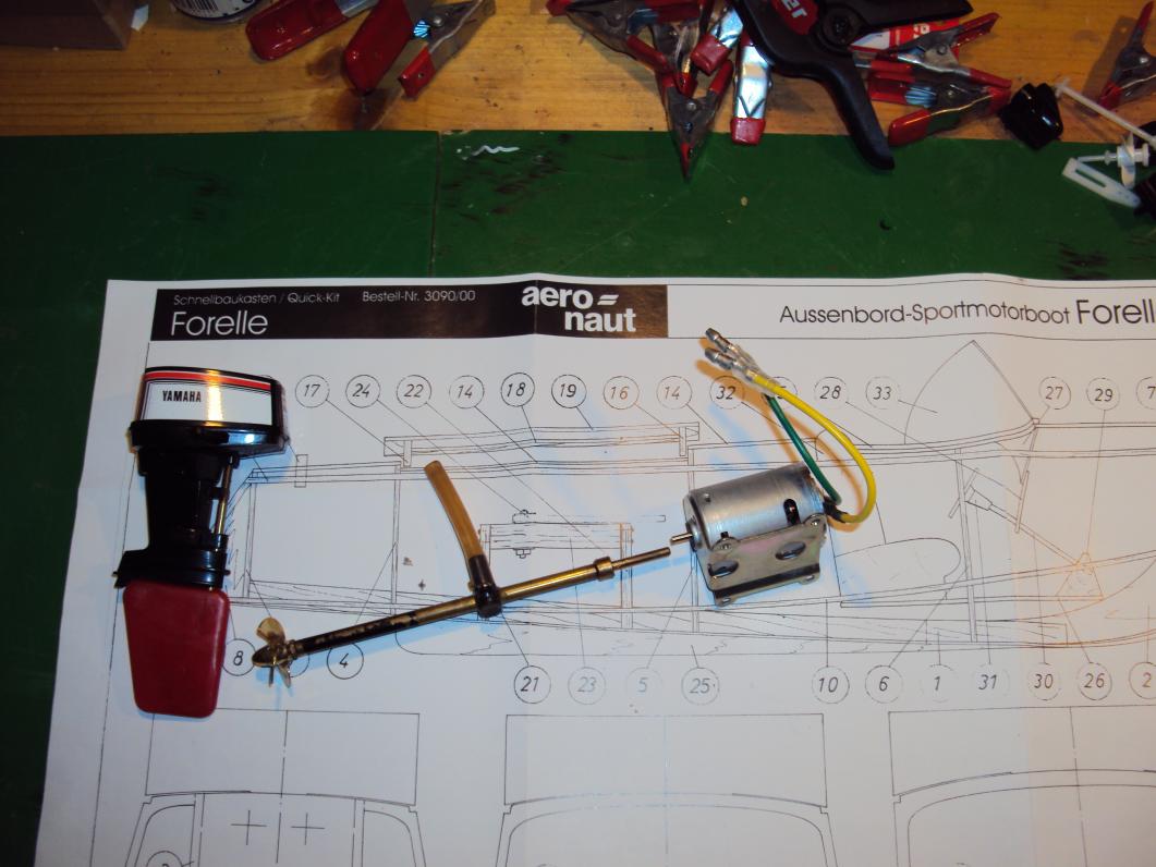

Guten MOrgen liebes Forum,
ich bin ganz neu hier und nachdem ich den tollen Beitrag über die Forelle gelesen habe gehts bei mir auch los ![]()

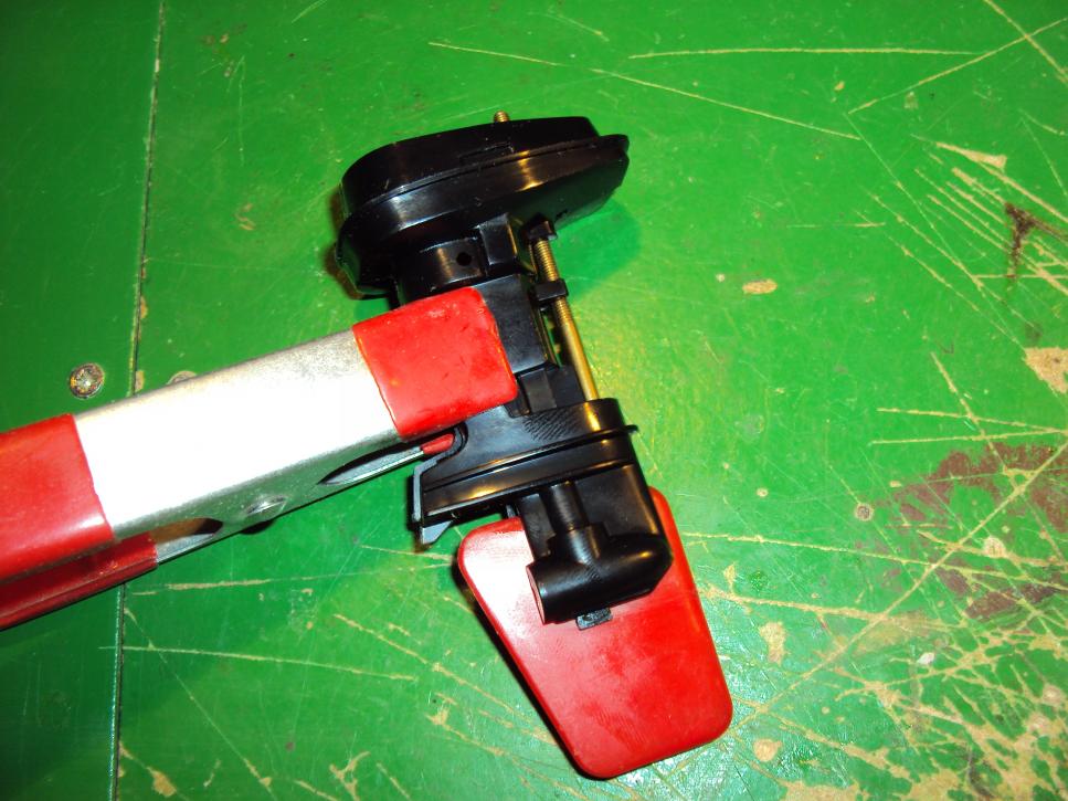

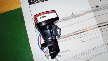

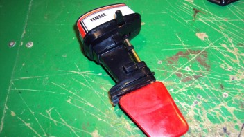

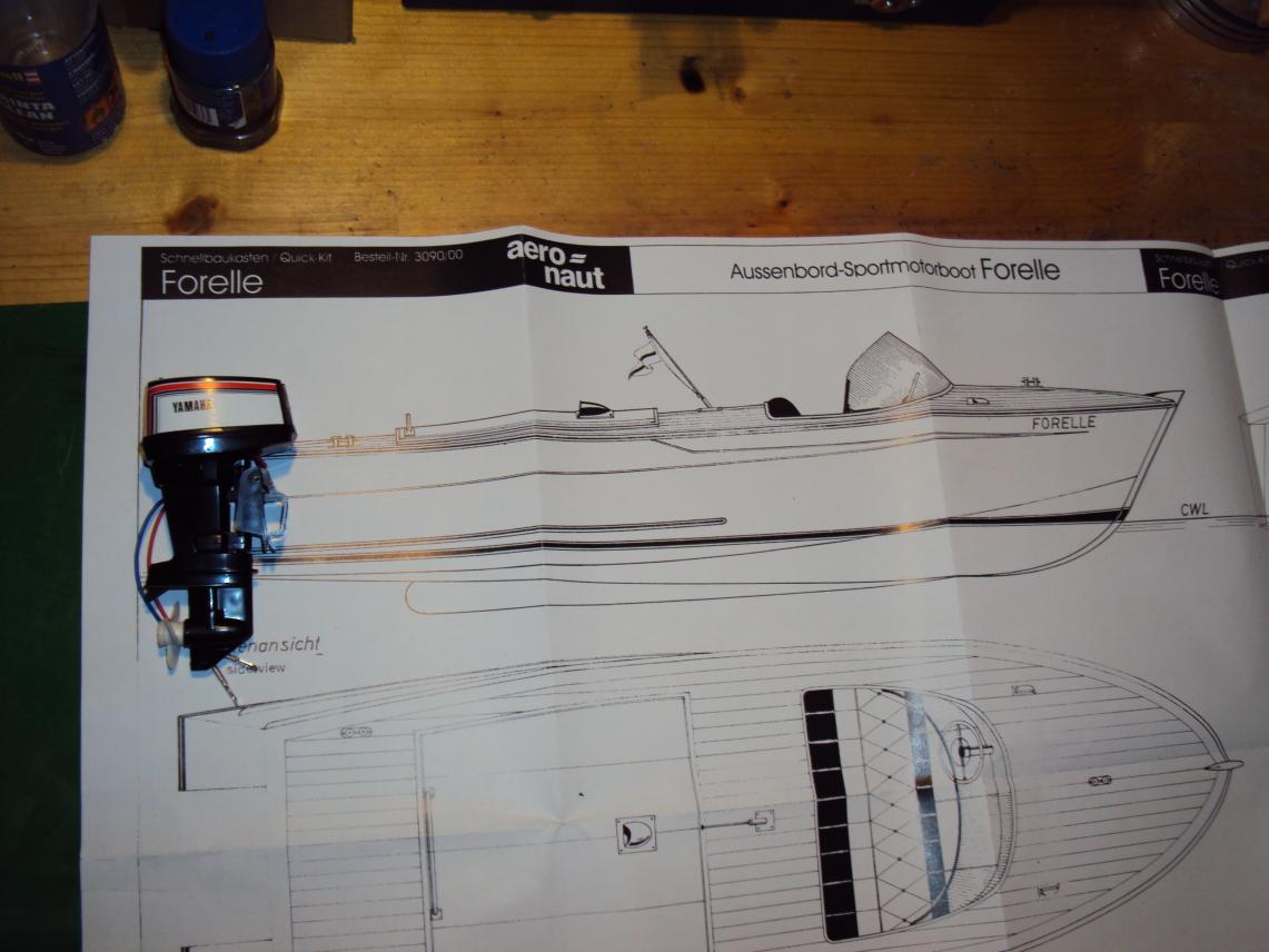

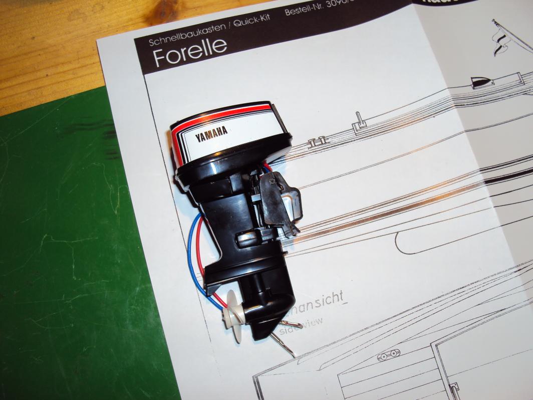

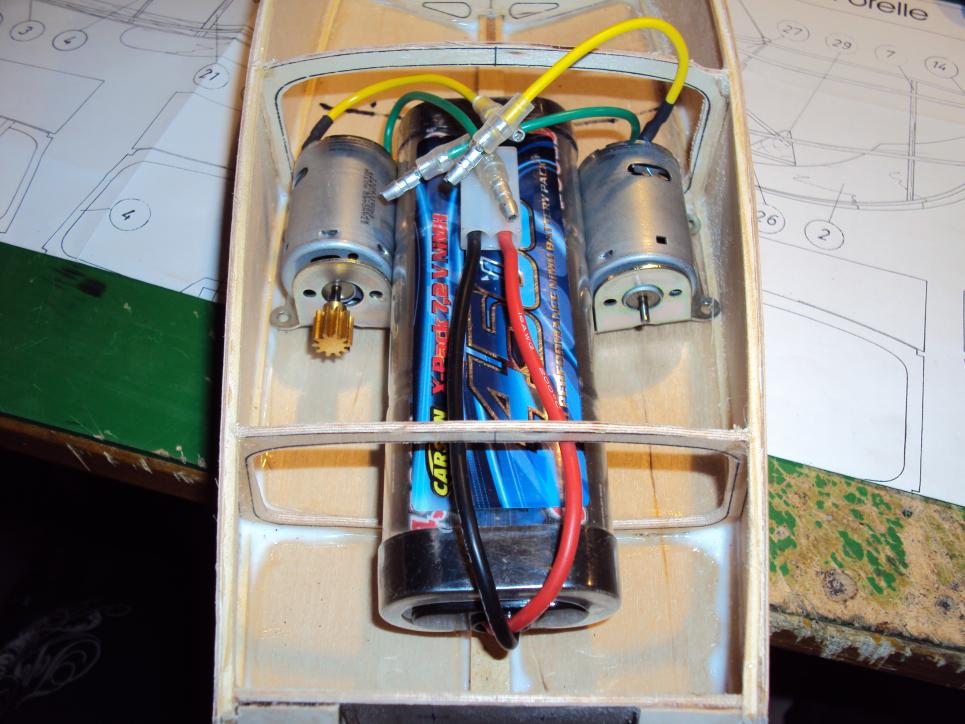

Ich habe mir über Ebay den Motor hier geholt: http://www.ebay.de/itm/1311285…_trksid=p3984.m1439.l2649
Allerdings versteh ich nicht wie ich den Servo für anschließen soll? Da sollten doch normalerweise so Haken sein wo ich das Gestänge einhängen kann?
Sorry für die blöden Fragen aber ich bin ein absoluter Newbi auf dem Gebiet ![]()

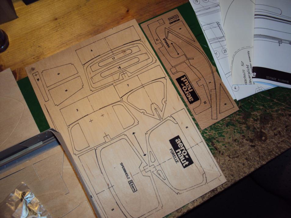

Noch ein andere Frage zum Aufbau:
Die seitlichen kleinen Leisten 40 x 3 mm müssen die gekürzt werden?? Bei mir sind die irgendwie zu lang??
Freu mich auf zahlreiche Antworten ![]()
Euch einen schönen Start in den Tag
Alex
moin und herzlich willkommen hier.
dein motor ist nicht für eine servo ansteuerung ausgelegt.
wenn er angeschraubt ist müßte er so eine knatter aretierung haben !?!
sprich das man den motor in einer bestimten stellung hält.
da wirst du selber etwas basteln müßen.
sonderlich fix wird das boot mit dem motor aber auch nicht werden....
was die leisten angeht:
kommt schon vor das was zu lang ist dan halt einfach kürzen.
hoffe du machst einen bericht zum bau deiner forelle würde mich freuen....
Danke für Deine Antwort. Puh das lese ich aber nicht gerne
Habe mich so gefreut einen nostalgischen Motor zu bekommen. Im Kreis rum fahren ist aber irgendwie doof ![]()
Gibt es denn sonst noch passende Außenborder für die Forelle?
Die Forelle ist eigentlich das Testobjekt um mich mit dem Modellbau vertraut zu machen. Danach würde ich gerne die Classic bauen :-))))

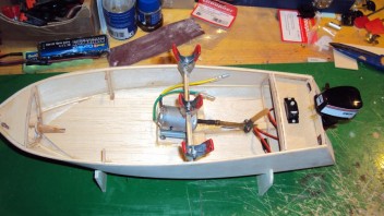

die einzigen außenborder die ich kenne (die halt auch dampf haben) sind alle zu groß für die kleine:(
du kannst halt selber was basteln das du den A.B. lenken kannst das ist kein problem nur wird das böötchen mit dem triebwerk halt nur SCHIPPERN:anmach:
das problem hatte ich halt auch und habe es dann halt so (siehe baubericht) gelöst.

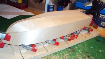

Leider muß ich aber sagen, daß es schon sehr tricky ist

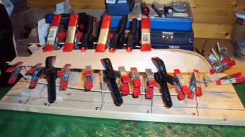

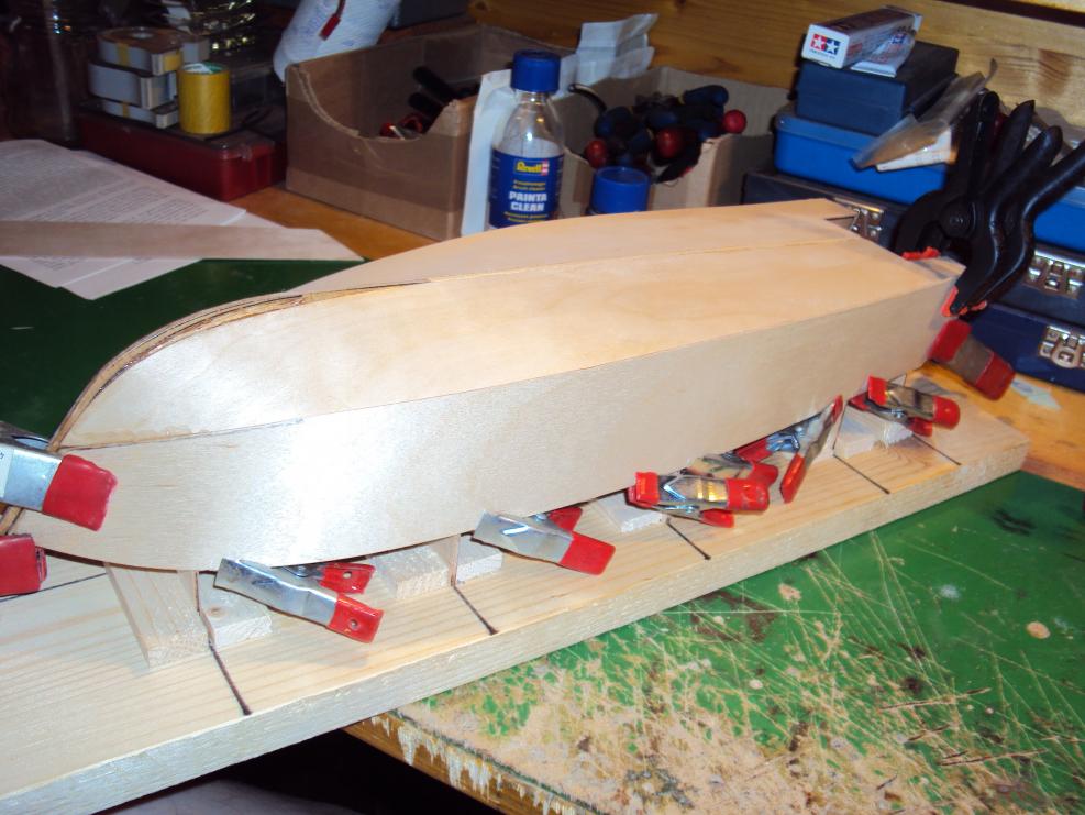

Gestern habe ich mal die dünnen Leisten verklebt und heute werde ich versuchen den Boden zu kleben. Muß ich später den Rumpf spachteln falls leichte Spalten drin sind? Was wäre da am besten geeignet? Mit dem Antrieb muß ich mal überlegen was ich mache? Eventuell bleibt es beim Standmodell denn es ging mir ja eigentlich nur um einen Test und vor allem ums lackieren.
Viele Grüße
Alex
P.S. Danke für Deinen Support ![]()
du solltest möglichst so bauen das keine spalten da sind:twisted:
lässt sich aber nicht immer vermeiden......
am besten nimmst du einfach karosserie feinspachtel.

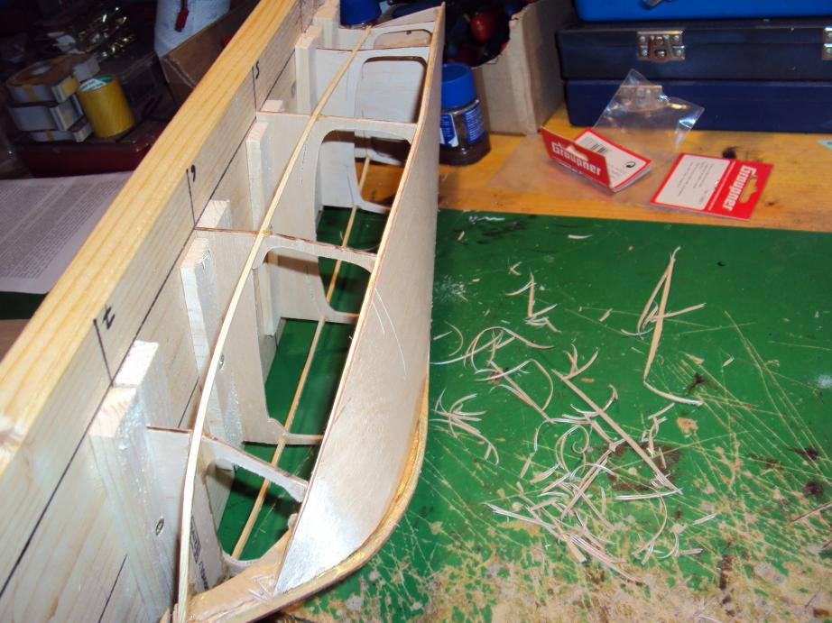

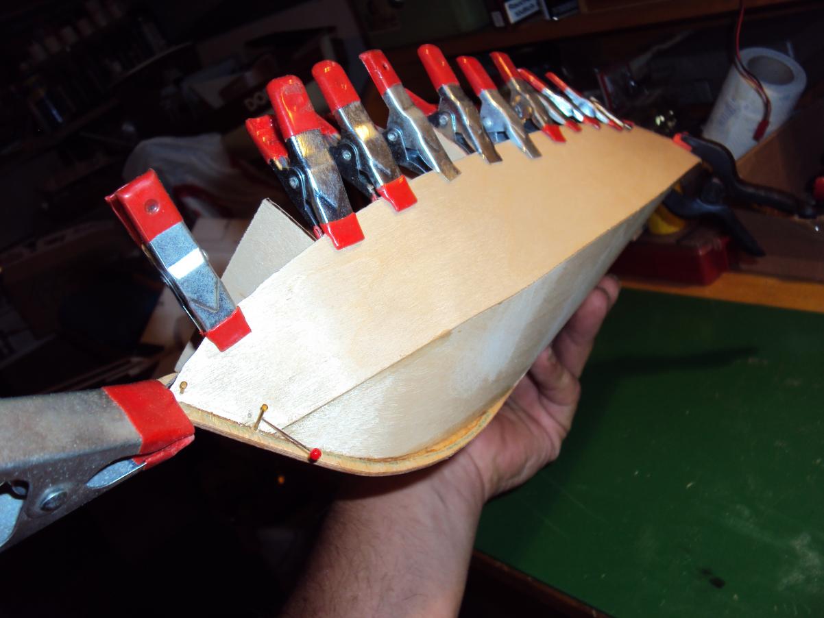

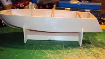

leichter gesagt als getan :-((( die seitlichen planken passen gleich null.....dies liegt wahrscheinlich an meiner unerfahrenheit bzw. können ![]()
ist denn die classic oder die princess besser für einen anfänger wie mich geeignet???
bilder möchte ich grad nicht einstellen ...dafür schäm ich mich ![]()
nicht verzweifel aller anfang ist schwer:roll:
ich habe ja die diva auch gebaut (is der selbe rumpf wie bei der classic) da passte alles super.
bei der forelle ist das halt alles etwas schwieriger:anmach:

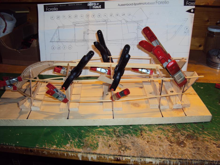

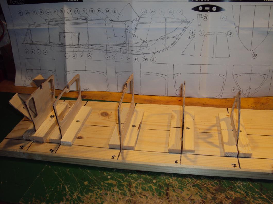

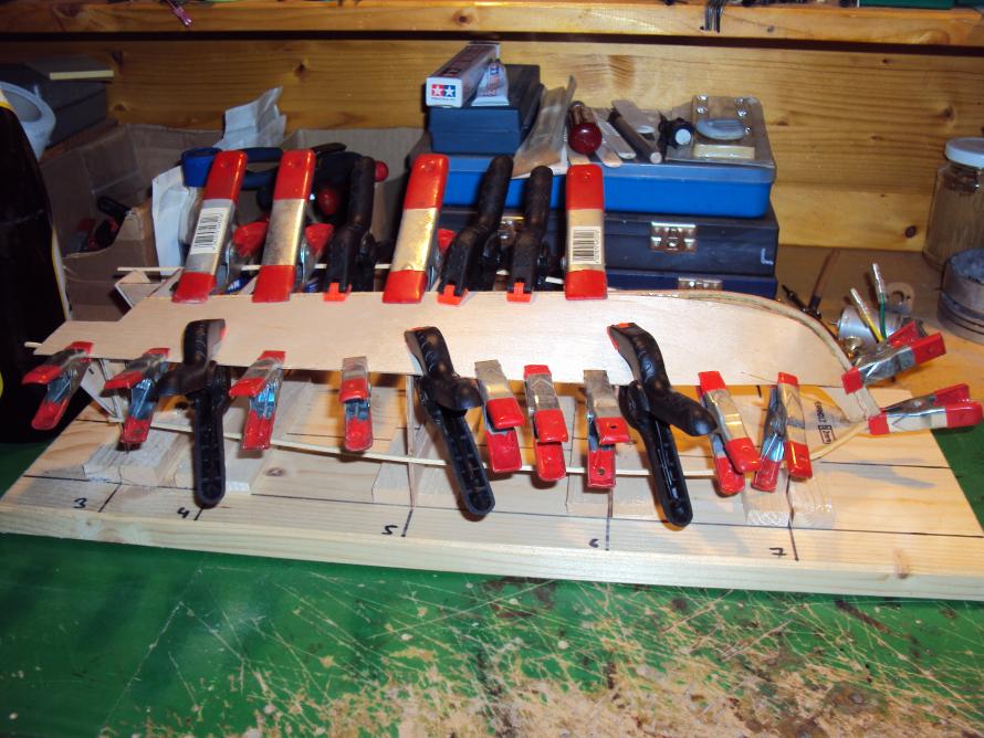

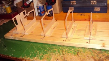

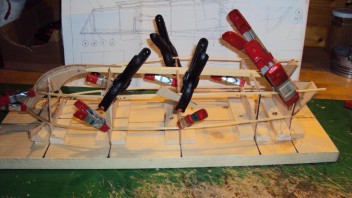

hast du dir eine heling für die spanten gebaut???
so freihand alles anpassen ist so gut wie unmöglich (meiner meinung nach).

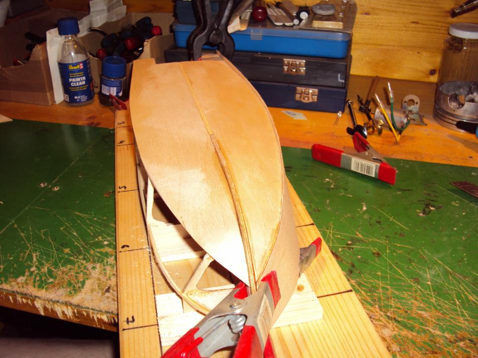

ja eine heling habe ich mir gebaut aber ich vermute ich habe beim boden ordentlich mist gebaut ![]()
die seitlichen planken passen vorne nicht wirklich zusammen und da werde ich ordentlich spachteln müssen...mist .-(
aber die forelle sollte ja das testobjekt werden. bin aber nun am überlegen ob ich nicht lieber die princess bauen sollen ?
jetzt habe ich erst mal alles verklebt und dann schauen wir mal was mit spachteln noch zu retten ist ![]()

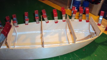

Guten Morgen liebes Forum,
gestern habe ich ein paar Kleinigkeiten am Rumpf gespachtelt - heute wird geschliffen
Was nehme ich denn am bestenn im Bootsinneren zum abdichten?
Von einem Bekannten könnte ich einen "G4" Bootslack bekomen - kennt den jemand??
