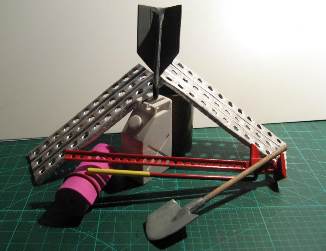

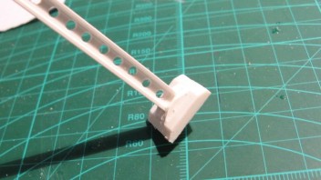

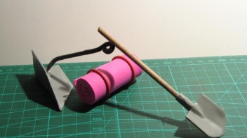

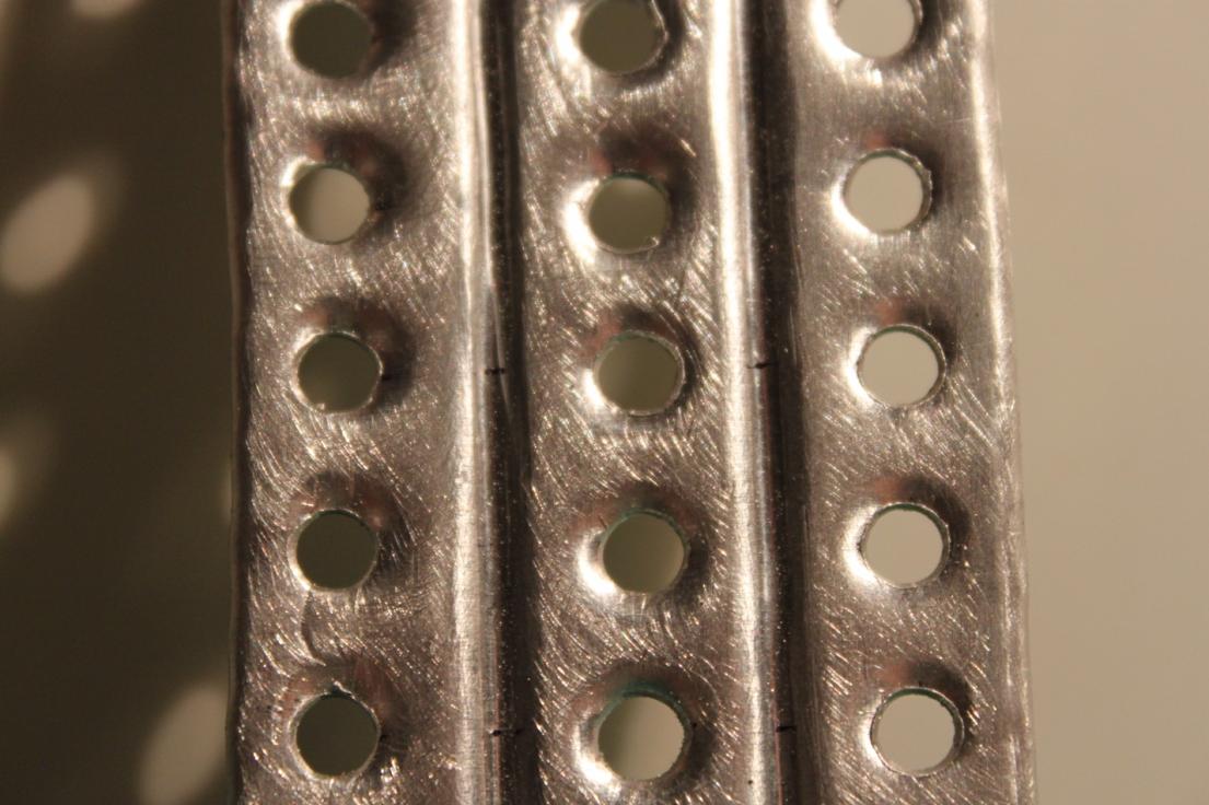

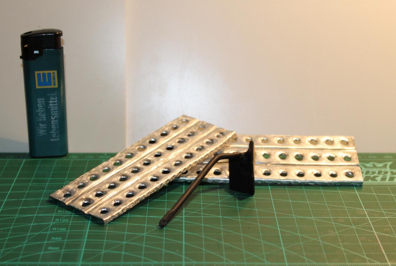

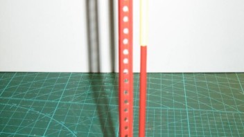

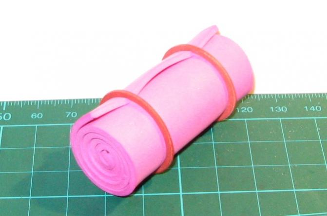

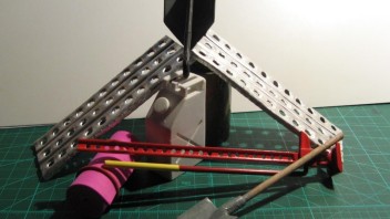

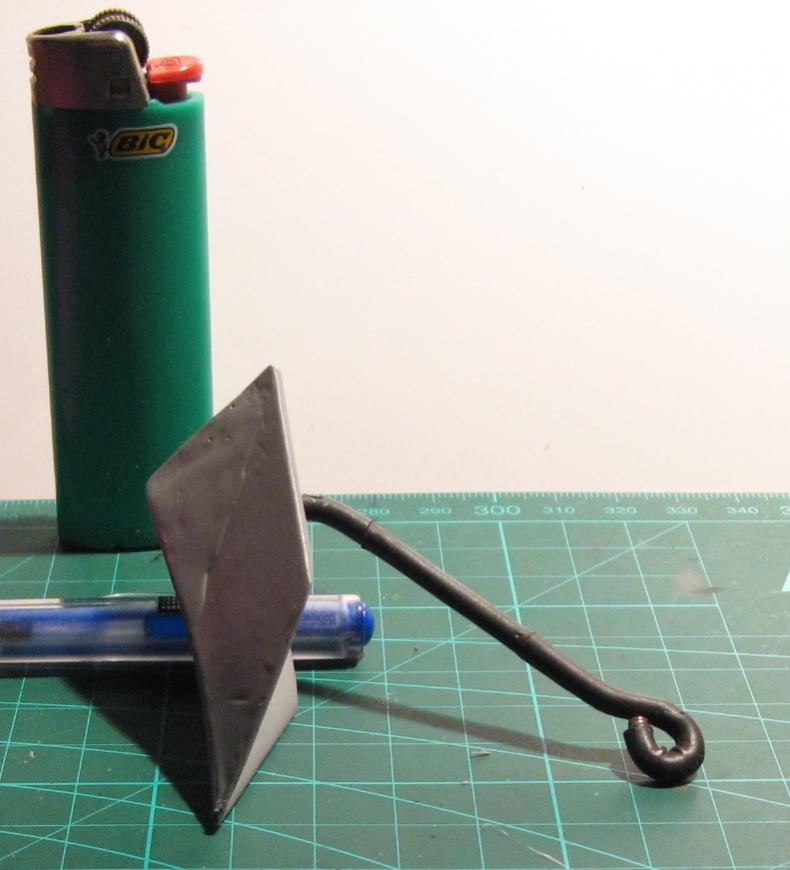

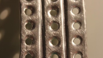

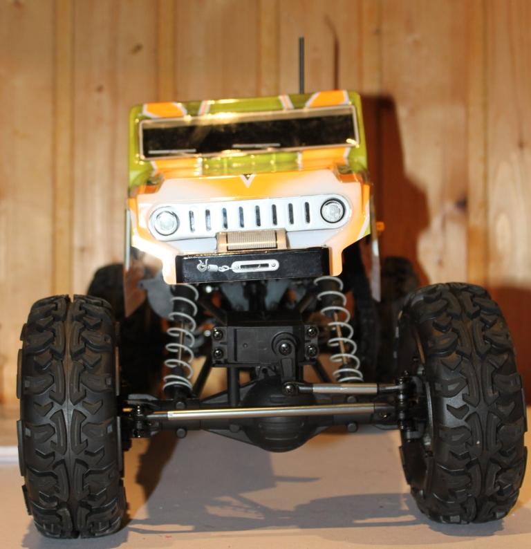

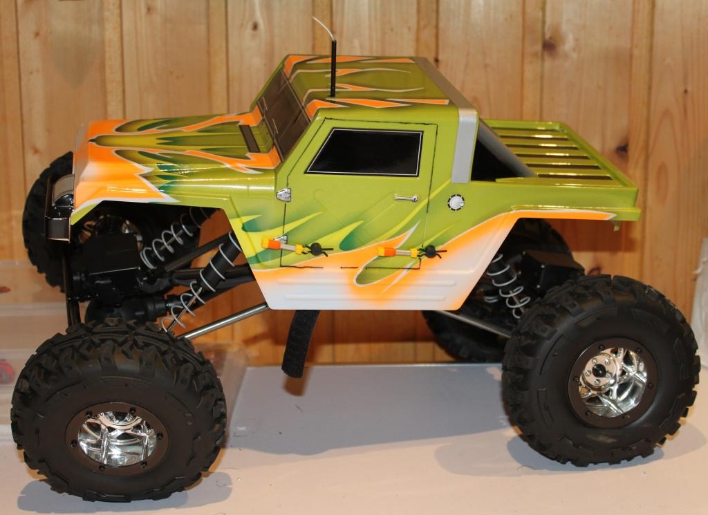

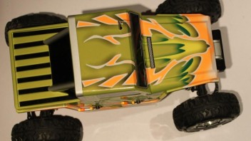

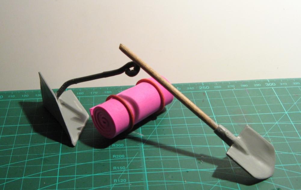

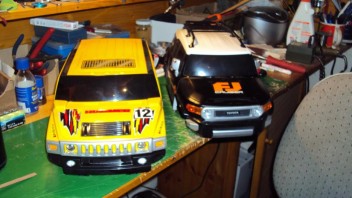

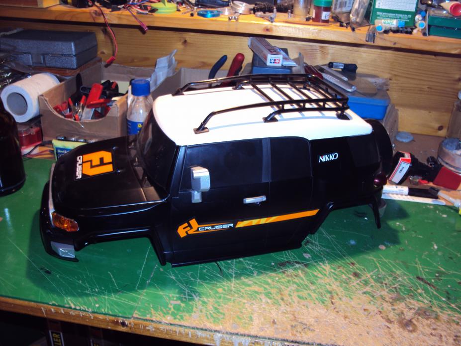

So, hab mal wieder ein paar Zubehörteile gebaut.

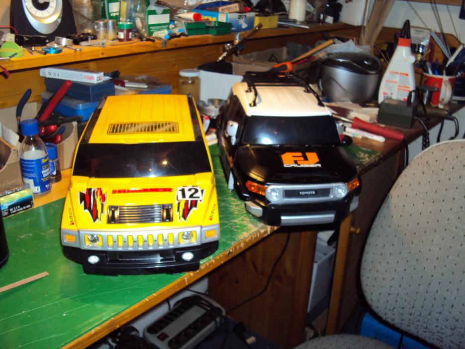

Hier erstmal zwei Gruppenbilder!

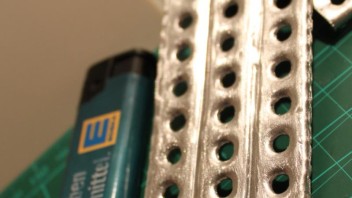

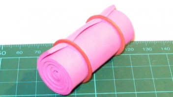

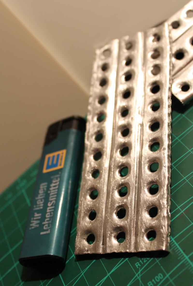

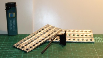

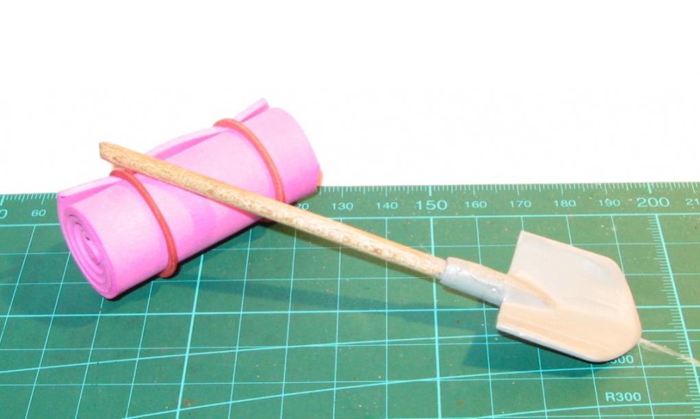

Weiter gehts mit der Schafel und der ISO-Matte

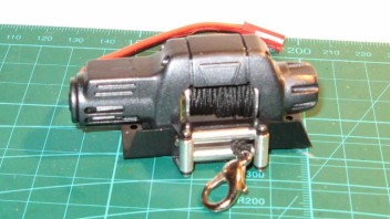

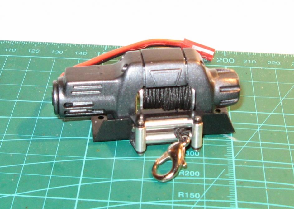

Mein NEUER Erdanker und die Winde (ist selbst gekauft ;-))

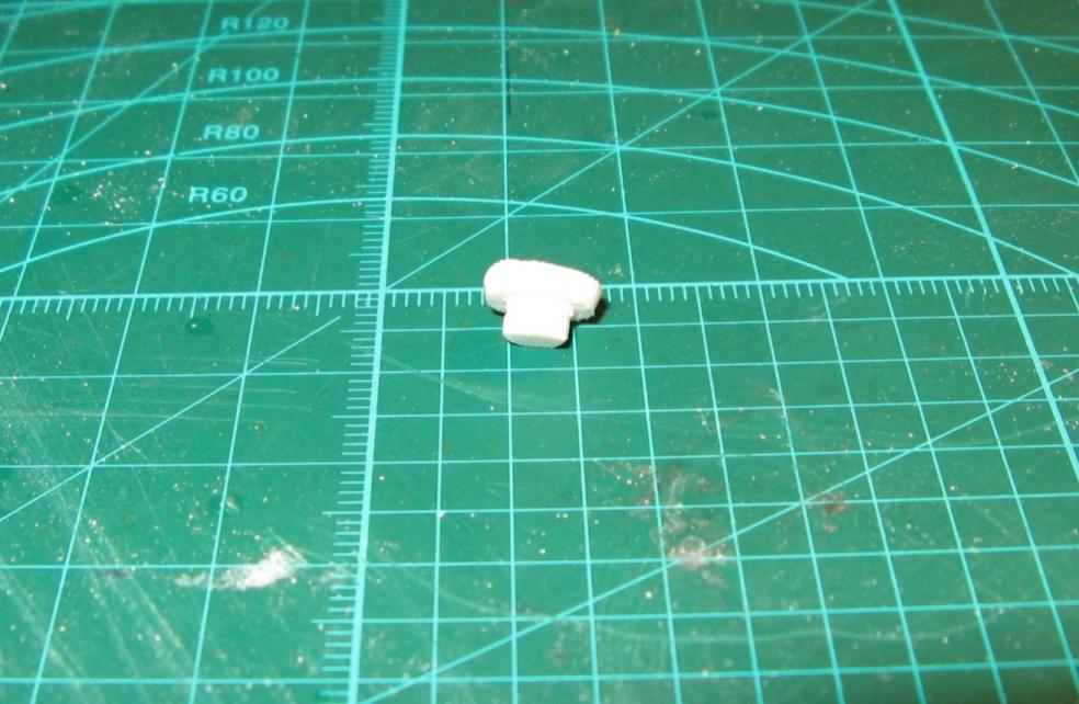

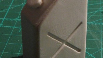

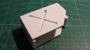

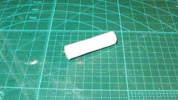

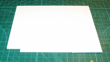

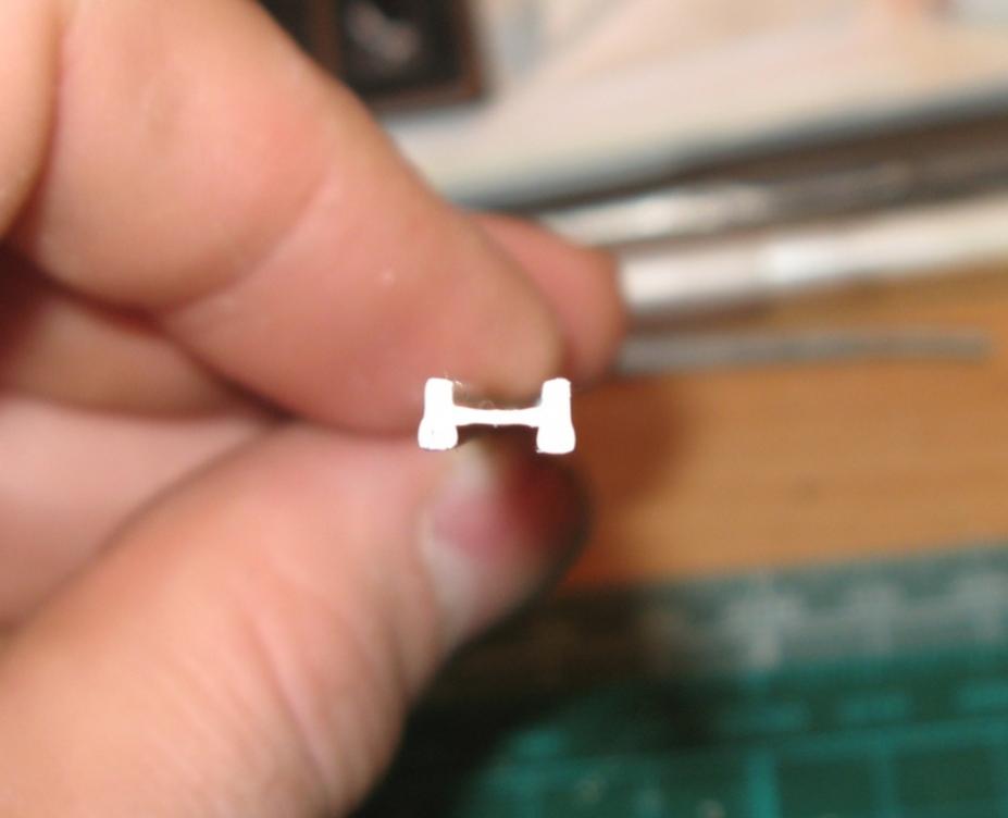

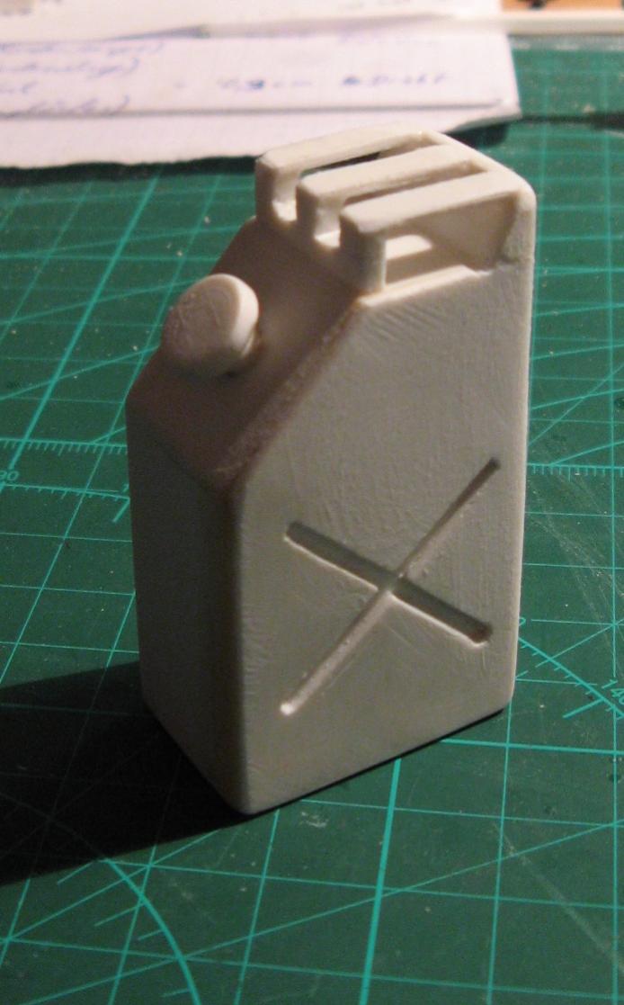

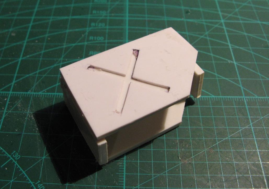

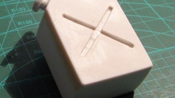

So hier jetzt ein paar mehr Bild zum Bau des Kanister's angefangen beim Ausgangsmaterial

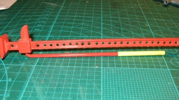

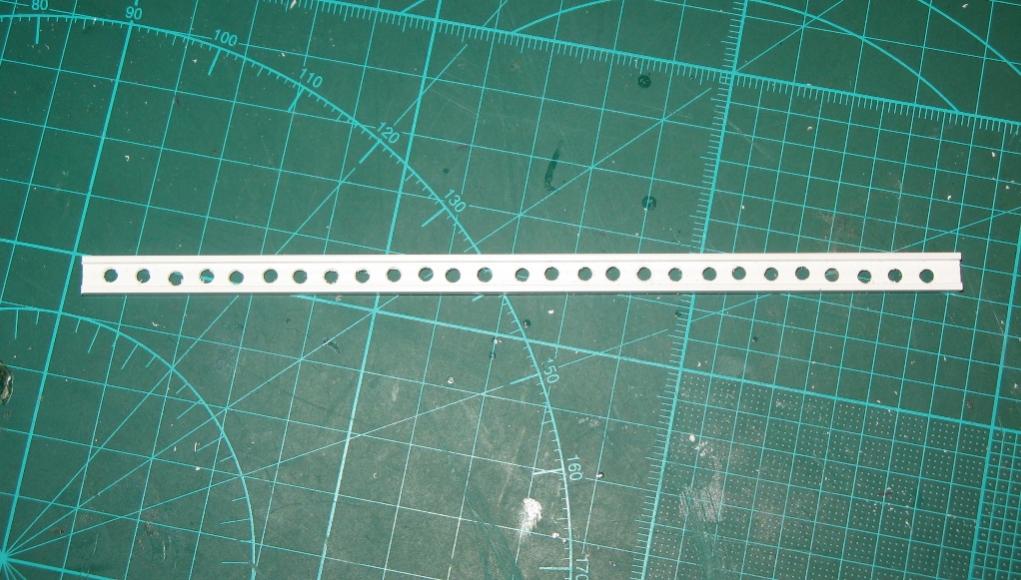

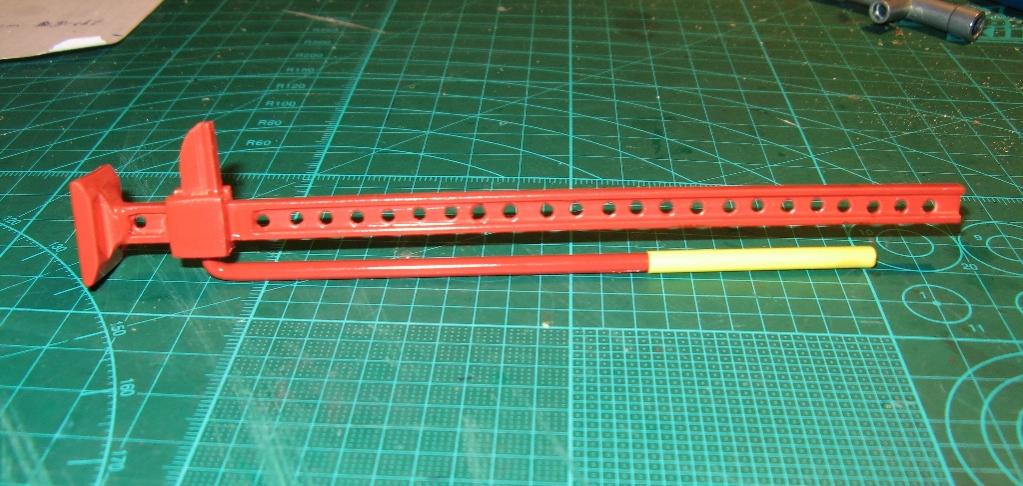

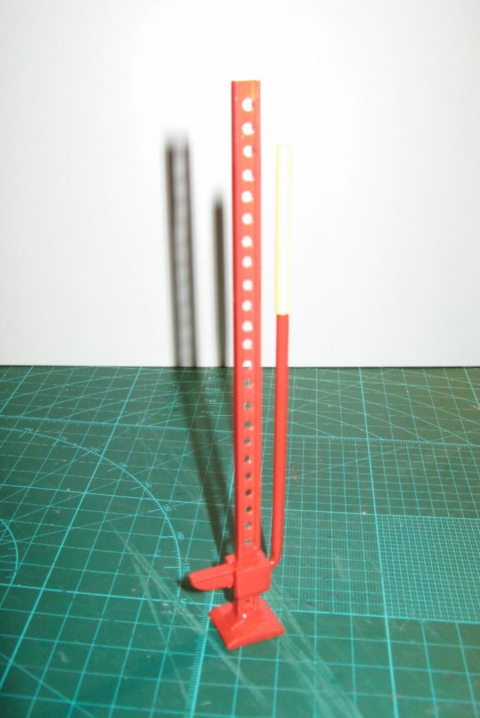

Hier jetzt noch ein paar Bilder zum meinem Waagenheber (High Jack Lifter)
Jetzt muss nur noch ENDLICH mein DINGO kommen und ich wäre Glücklich!

Die teile die du da baust schauen super aus an der iso matte hätte ich sofort interesse.
AW: Ansmann Rock Ruler
@TEX Das ist doch mal eine Idee. Gibt's das denn schon als Ausbildungsberuf???
VIELEN DANK für das LOB!!!! Bin gerade VOLL vom Krabbelvirus befallen! Mein Sohn fängt schon an seine Playmobilteile zu bewachen, dass ich Ihm nichts klaue!

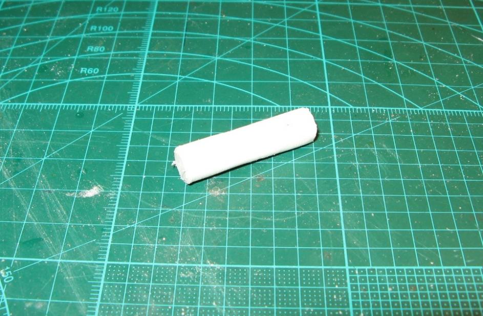

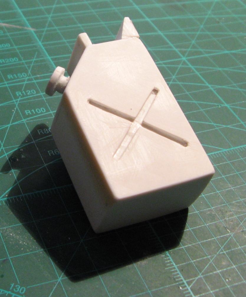

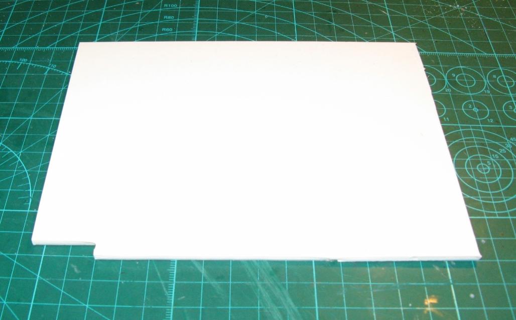

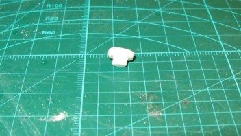

Wie hastn den Kanister gebaut? Aus welchem Mat ist denn der? Und wie hast du das X reinbekommen?
Sind Polyplatten 2mm! Das X ist eine 1mm Polyplatte, in die ich das X geschnitten hab und dann einfach auf die Andere Platte aufgeklebt! Dann alles ausgeschnitten Vorder- und Rückseite mit dem Boden verbunden, dann die beiden Seitenteile dran. Naja und dann geht das gefummel los. Deckel und die Schräge zusammen gebaut und dann einkleben! Den Verschluss vom Kanister hab ich mir gedreht, in meiner Standbohrmaschine! Poly rein Raspel drangehalten und irgendwann war es rund! *ggg* Dann an einer Stelle etwas mehr weggenommen und fertig war der Verschluss.
Hab jetzt zwei Kanister und auch erstmal die Nase VOLL!! Jetzt bin ich an meiner Axt!

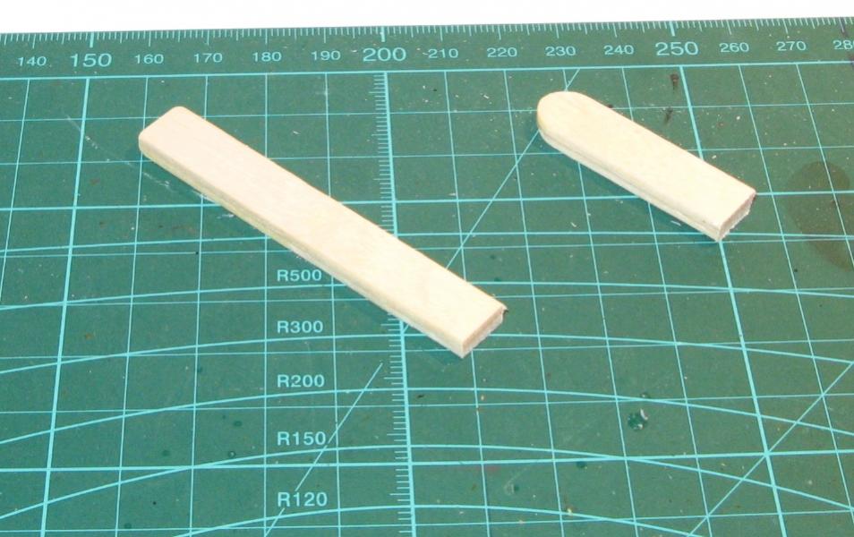

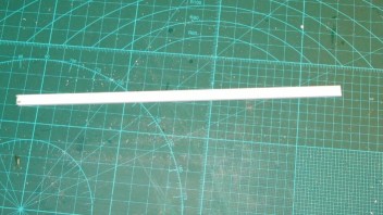

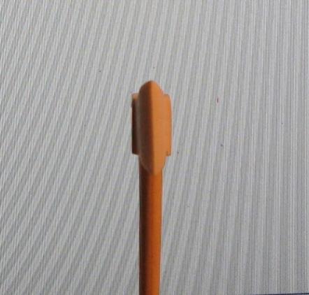

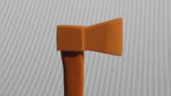

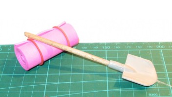

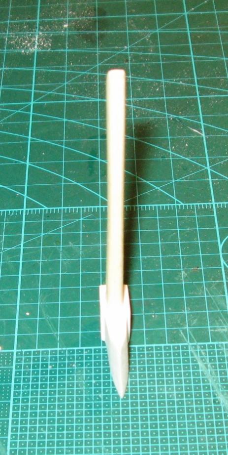

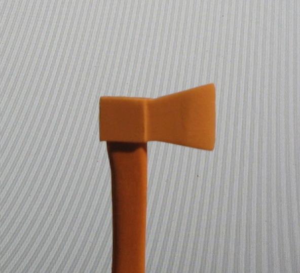

So, hab noch mal etwas fertig bekommen!

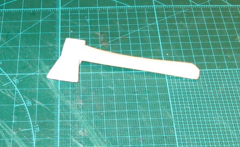

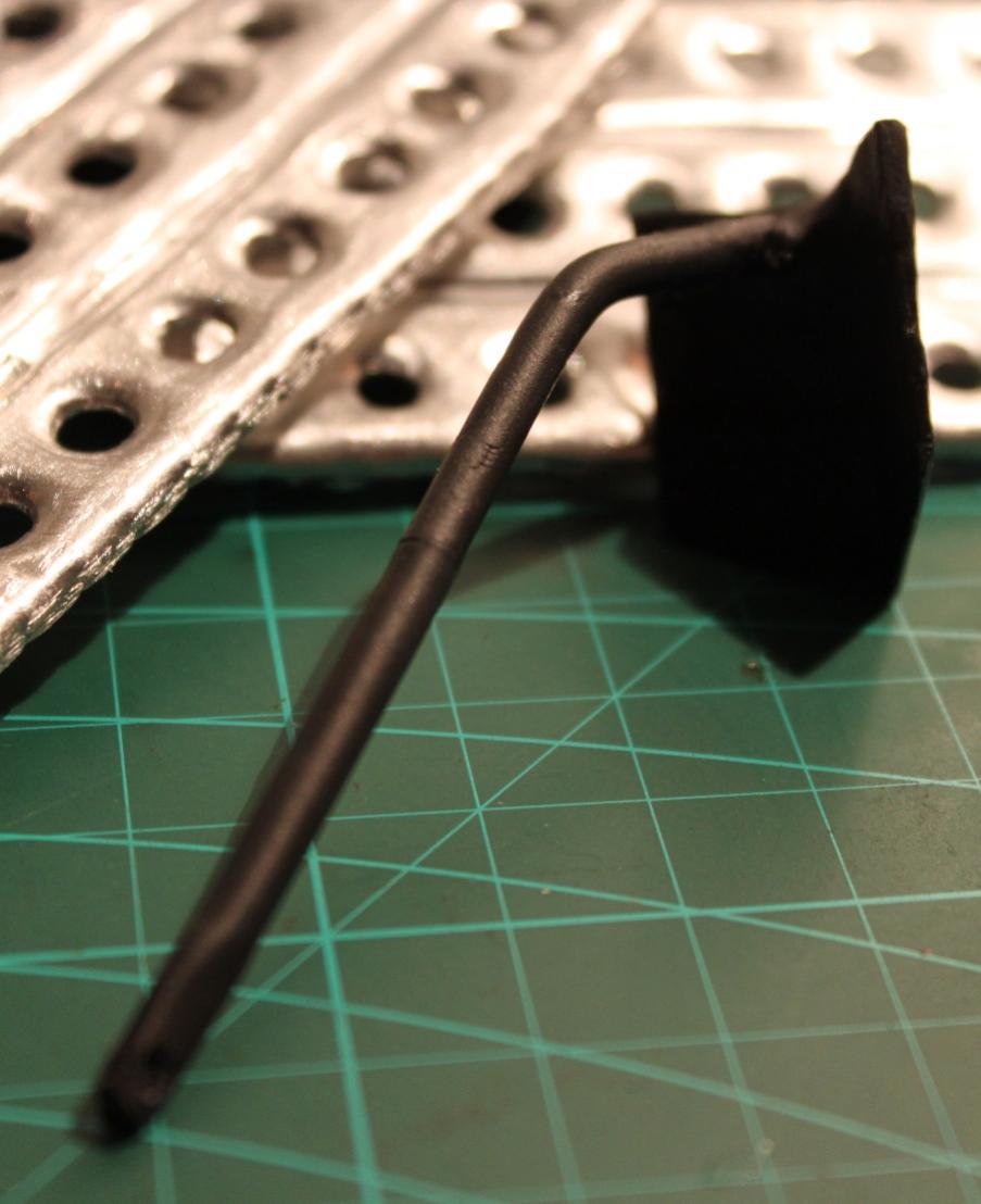

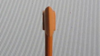

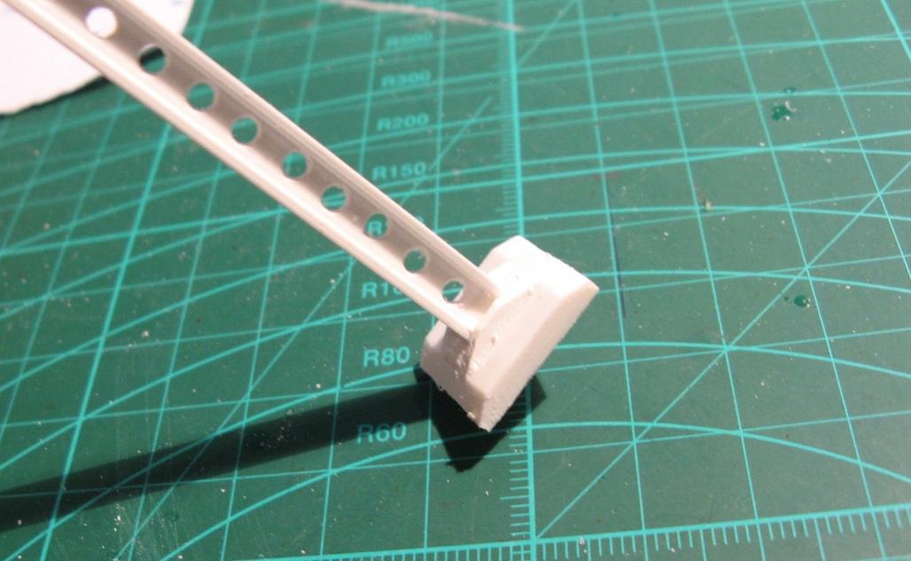

Meine AXT!! Aber seht selbst!

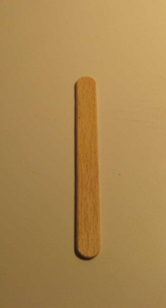

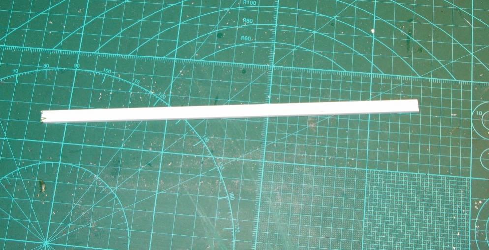

Hier das Ausgangmaterial! Ein Eisstiel, besser gesagt zwei zusammen geklebt!
Hier kann man es besser sehen!!!
Hier jetzt schon etwas weiter, da ich Dummerchen vergessen habe vom Axtkopf ein Foto zu machen!
Ist aber nichts Wildes oder weltbewegendes, nur drei 2 mm Polyplatten zusammengeklebt und ein wenig zugeschnitten!
Hier jetzt schon ich Form geschliffen!
Jetzt werde ich mich mal an den Überrollkäfig und den Dachträger machen!

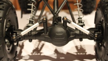

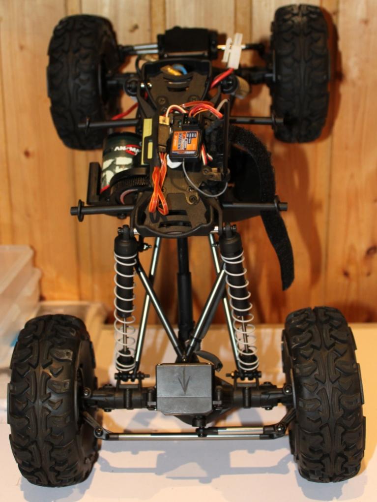

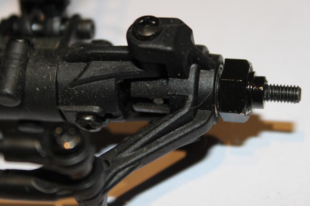

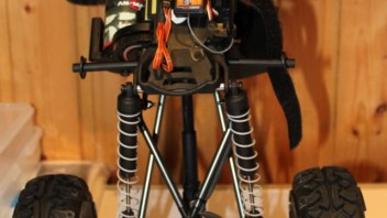

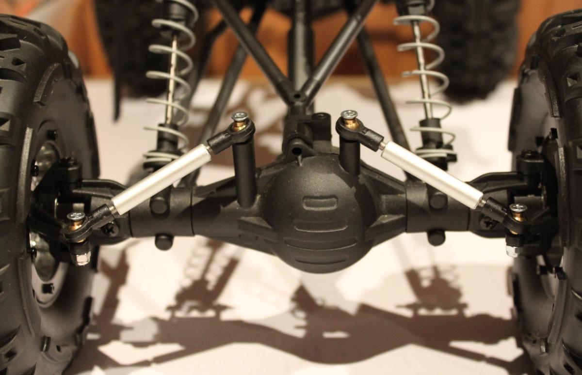

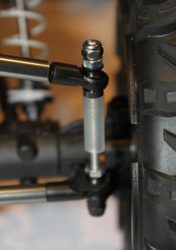

Wegen deinem hinterem Servo... Könnte man da nicht etwas mit einem Microcontroller machen? Im Prinzip geht es doch darum das der Servo für die hintere Achse nur das Gegenteil vom forderen Servo macht? Mit einem Ardunio müsste doch sowas ohne weiteres gehen?! Sofern man programmieren kann. Mmh?

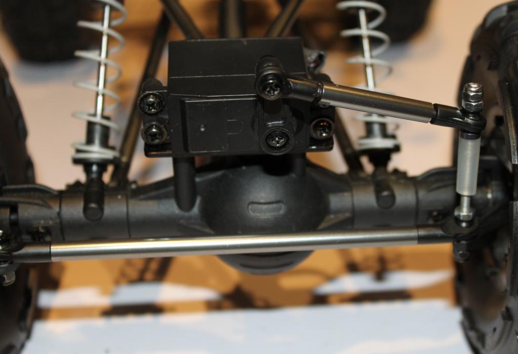

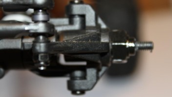

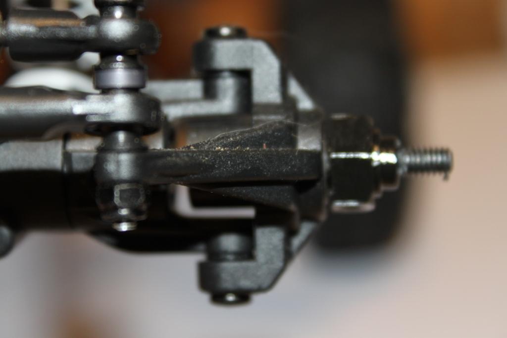

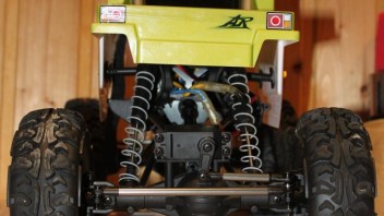

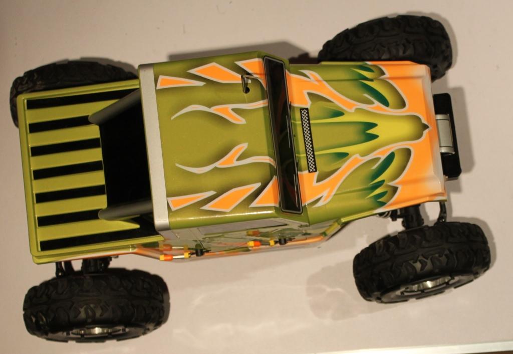

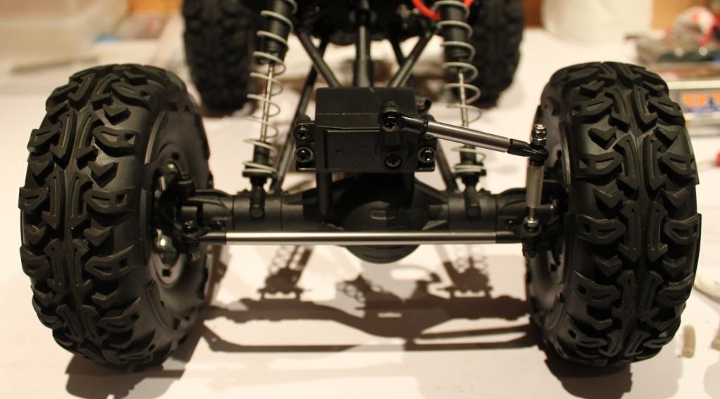

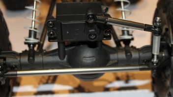

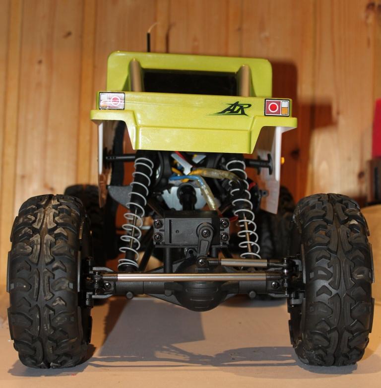

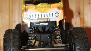

Danke für Deine Idee! Hat sich aber schon erledigt ist jetzt nur noch ein Vorderlenker! Hab die Hintere Achse einfach festgelgt! Ich dachte ich hätte meine Lösung gepostet!
Hier mal ein Foto!
Ja hattest du. Hätte ja sein können, das du doch wieder zurückbauen wölltest, wenn es eine relativ günstige Möglichkeit für gibt. Der Lenkradius wird ja dadruch schon um einiges kleiner. ![]()
Na das kannst Du LAUT sagen! Das mit dem umgedrehten Servo hat schon ganz gut geklappt! Aber sollte ich Ihn mal wieder zurückbauen werd ich mal auf Dich zukommen!

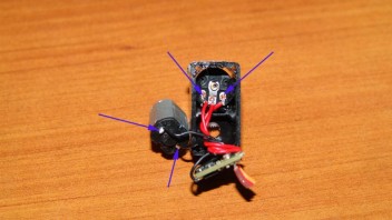

Einen hab ich noch... Wie man einen Servo umkehrt. Geht aber nur mit den klassischen Analogen. Die 2 Kabel am Motor tauschen und dann die 2 am Poti, schon läuft der anders rum. Der Servo hier ist jetzt bei meinem Bruder in seinem Flieger drin, hat ne Funke an der man nix einstellen kann. :roll:
Jedenfalls kann du dann das Steuersignal von Kanal 1 mit abnehmen. ![]()
ja stimmt das sollte natürlich auch gehen Blos aufpassen beim Löten sonst wars das für den servo.
