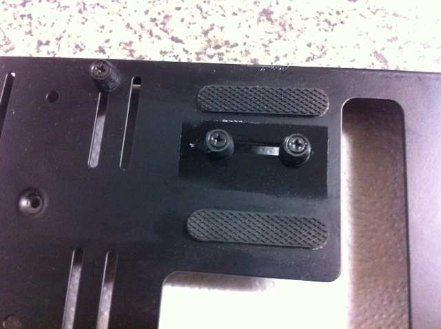

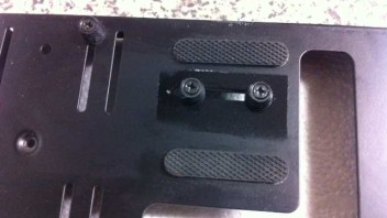

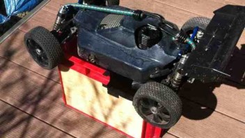

Liebes Tagebuch, ![]()

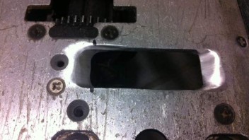

da mich meine Startbox und der alte FORCE-Motor so im Stich gelassen hat, habe ich den Motor gestern ausgebaut. Dabei ist mir aufgefallen, dass die Antriebsscheibe der Startbox mit der Bodenplatte des Autos Kontakt hat.
Da habe ich heute Abhilfe geschaffen, in dem ich den Schlitz mit einer Bohrmaschine und Fächerscheibe bewaffnet vergrößert habe.
Zur Fahrzeugmitte hin, ist die Schwungscheibenaussparung nun runde 5mm länger und zugleich zur Öffnung hin abgerundet. Das Abrunden alleine bringt schon fast genug Freiheit, dass sich die Antriebsscheibe drehen kann, durch die Vergrößerung der Aussparung ist die Freigängigkeit sicher gewährleistet.
So sieht das ganze jetzt von unten aus:
Der Deckel der Startbox wurde auch ein wenig abgeändert, dort habe ich einen zusätzlichen Schlitz eingefräst.
Die originalen Schlitze sind eher sehr knapp bemessen, da passt der 1:8'er Buggy nicht wirklich dazwischen. Mit dem neuem Schlitz kann ich das Auto nun direkt vor der Schwungscheibe arretieren -> ein verrutschen ist nicht mehr so leicht möglich.
Jetzt muss nur noch der neue Motor kommen und eingebaut werden ... dann sollte alles laufen ![]()
Gruß Chris

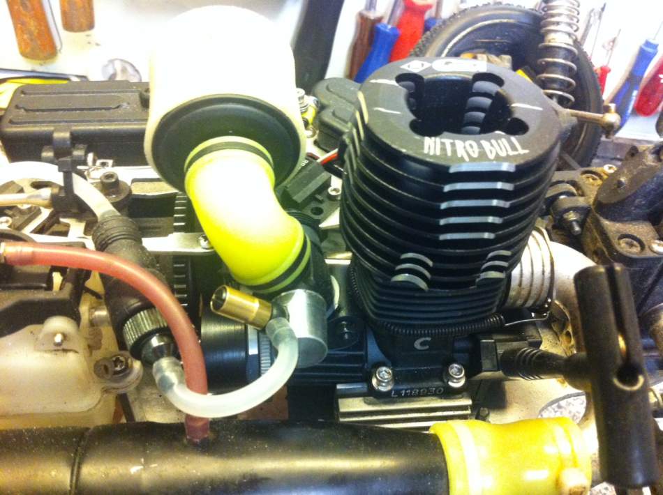

Er ist da … mein NitroBull
Jetzt muss es nur noch sommer werden ![]()
Welche Glühkerze würdet ihr mir für den Motor mit 25% Nitro denn empfehlen?
Gruß Chris

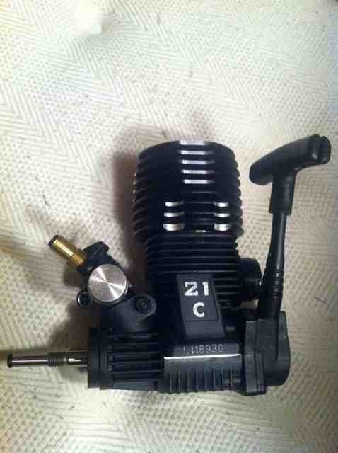

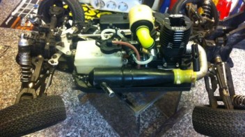

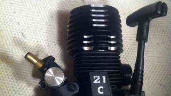

An Sylvester habe ich meinen neuen Graupner-Motor einlaufen lassen ... bei uns auf der Terrasse schön brav im Standgas eine Tankfüllung durchsaußen lassen.
Woran merkt man, dass man gute Nachbarn hat? Genau, wenn es mal lauter wird, dann meckert niemand, sondern sie schließen stillschweigend Ihre Fenster ![]()

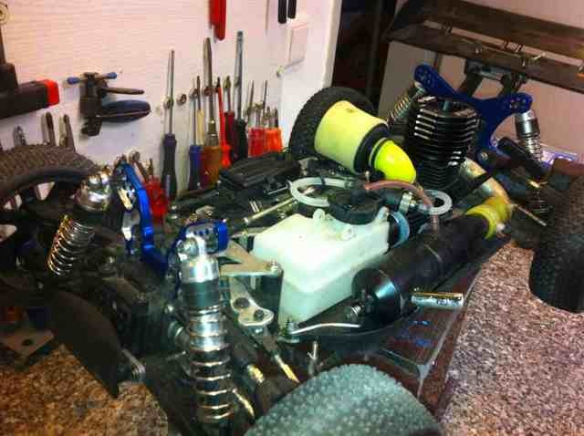

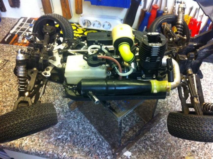

Da mein alter Motor ja irgendwie nie so richtig lief, ich auch den Verdacht habe, dass es mit der Spritversorgung nicht so optimal stand, wurde der Tank komplett gereinigt und der Filter durchgeblasen. Für eine bessere Sichtkontrolle kommen nun durchsichtige Silikonschläuche im Bereich der Spritzufuhr zum Einsatz.

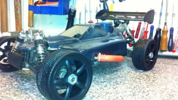

Die neue Kupplung ist mittlerweile auch verbaut, ich habe dem Wagen eine RT Speed 2.5 mit Alubacken spendiert. Die mitgelieferten Federn griffen aber sehr spät, weshalb dünnere Federn verbaut wurden. Für den Aus und Einbau der Backen (Federn) kaufte ich mir ein Tool, denn das wegdrücken der Haltefeder mit einem Schraubendreher ist nicht unbedingt "Materialschonend". Das Tool hat um die 8€ gekostet ... und ist jeden Cent wert!

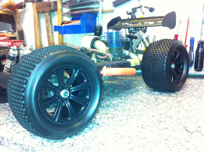

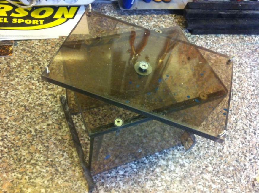

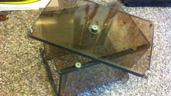

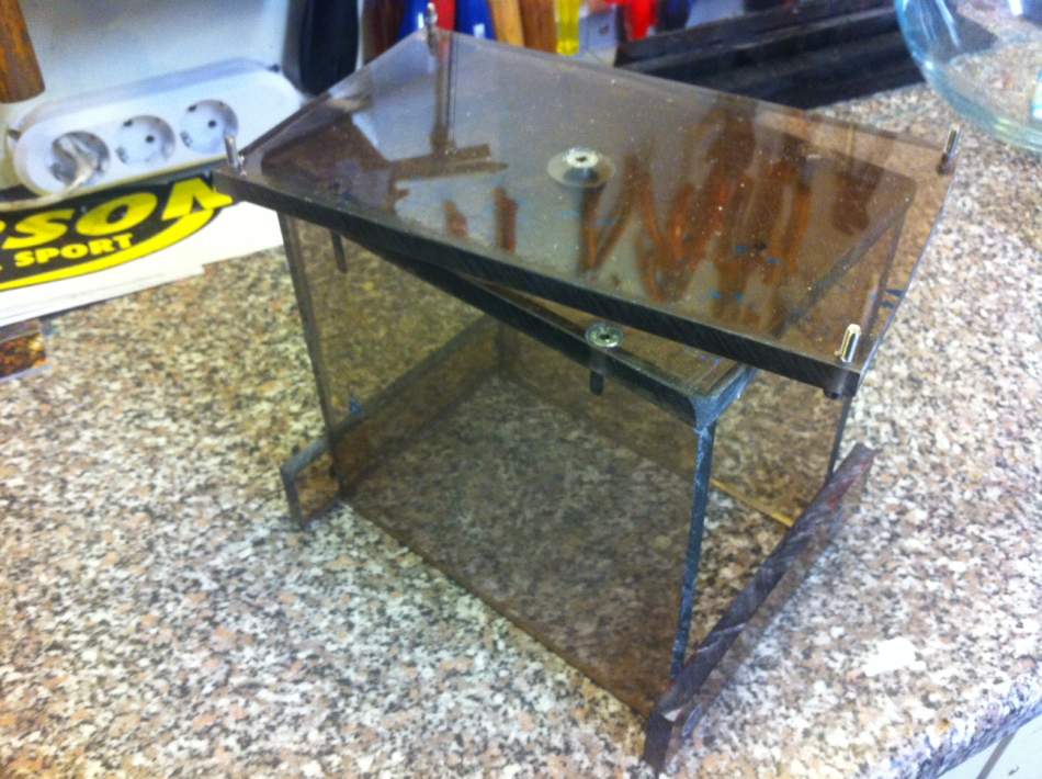

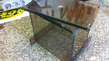

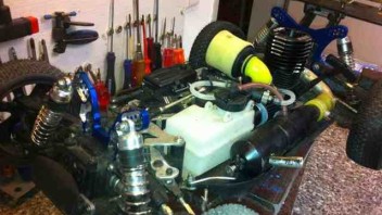

Gebastelt wurde in der letzten Zeit auch wieder -> da die "Schrauberei" auf der Werkbank zu umständlich war, entstand ein Montageständer aus Plexiglas. Im Keller lag noch ein wenig "Verschnitt" herum, der kam mir gerade recht. Aus 10mm dickem Plexiglas entstand ein Ständer (ca. 20x15x20cm) mit Drehteller, welcher mit Schrauben als Haltenasen für das Auto versehen ist.
Das ganze funktioniert echt super, und letzten Endes keinen Cent gekostet, da die Plexiglasplatten Reste aus einem anderen Projekt waren.
Für eine etwas bessere Standfestigkeit kommen auf der kurzen Seite zwei Querstreben zum Einsatz, welche zum einen für einen sicheren Stand sorgen und zum anderen dem Aufbau mehr Stabilität geben.
Die vier von unten angebrachten Schrauben halten das Auto in Position, so dass ich den Motor auch mal starten kann OHNE das der Wagen beim Gasgeben "runter rutscht".

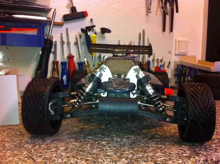

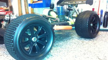

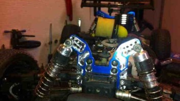

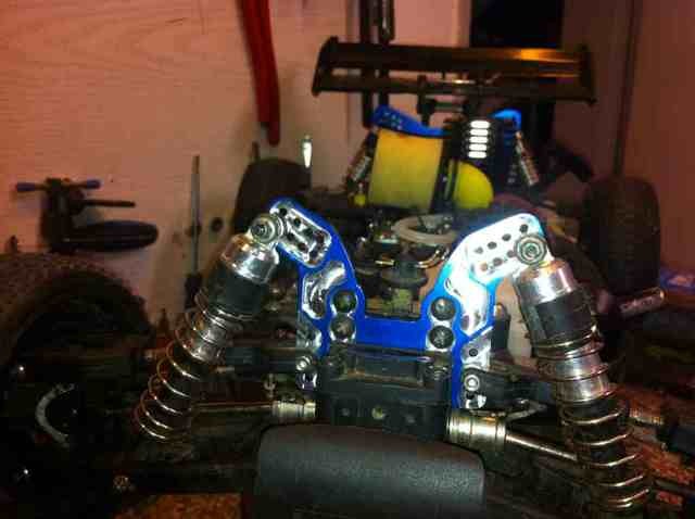

Auf dem letzten Foto sieht man schon das nächste Projekt ... neue Dämpferbrücken.
Die hintere hat einen deftigen Schlag abbekommen, und ist seit dem leicht verbogen. Hier kommen wohl CNC-gefräste Teile zum Einsatz ... und wenn hinten schon getauscht wird, dann eben auch vorne.
Gruß Chris

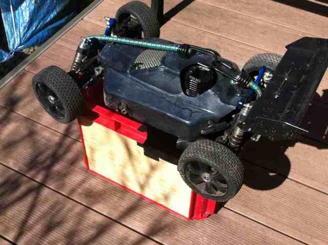

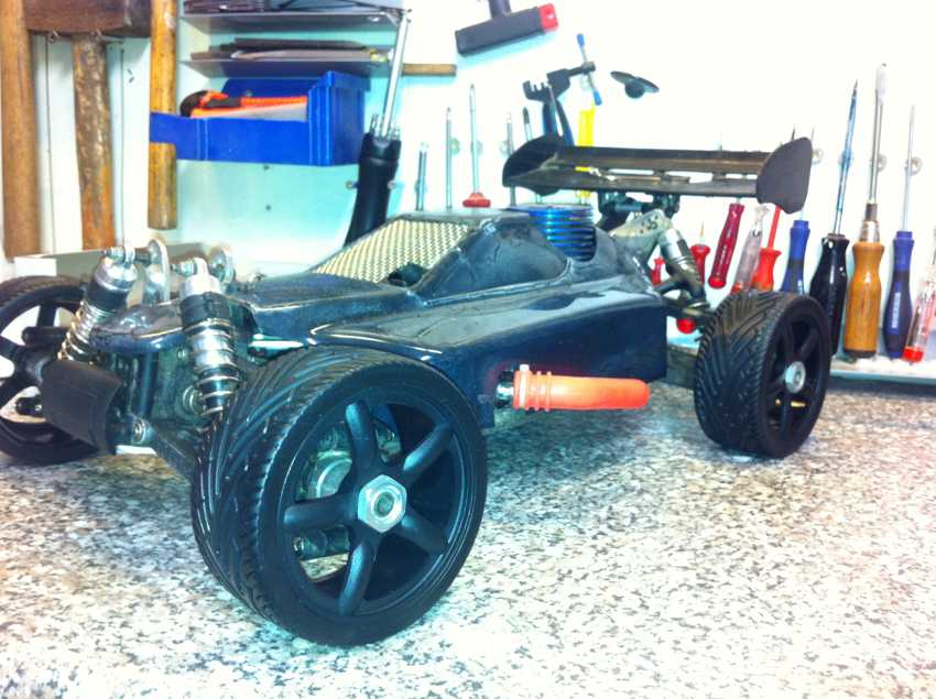

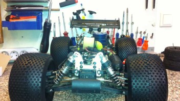

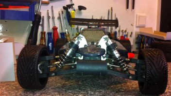

Nachdem das Wetter nun endlich mal besser war, bin ich am Sonntag zur ersten "Spielrunde" mit neuem Antrieb ins grüne gefahren.
Wie zuvor schon erwähnt, bekam mein Kleiner noch neue Dämpferbrücken spendiert:
So gerüstet ging es dann raus zur ersten Fahrt … und ans richtige Einstellen des Motors.
Vom einlaufen lassen her war er noch viieeeel zu fett eingestellt, aber nach ein paar Minuten war ein - in meinen Augen - gutes SetUp gefunden.
Jetzt hoffe ich mal auf permanent gutes Wetter ![]()

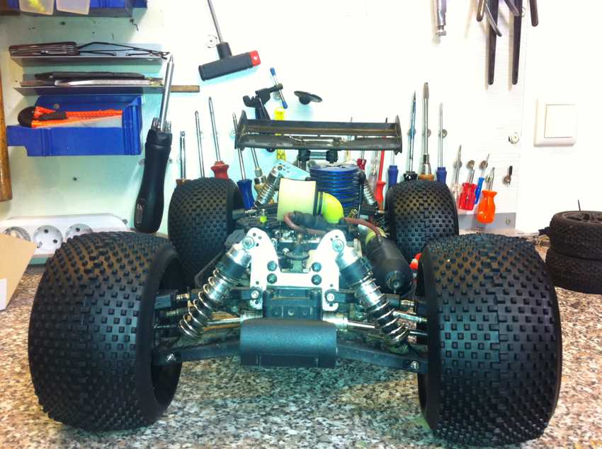

Startklar:
