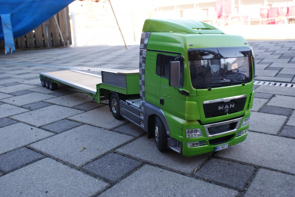

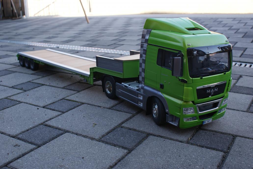

Servus Forum,

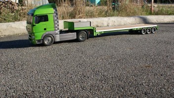

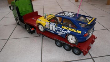

da die Teilesuche für den Eigenbau Trailer einige Zeit in Anspruch nimmt, hab ich mir
einen Tieflader von Bruder besorgt, so als Pausenfüller.
Der Tieflader ist Gestern eingetrudelt, der mitbestellte Königsbolzen auch!

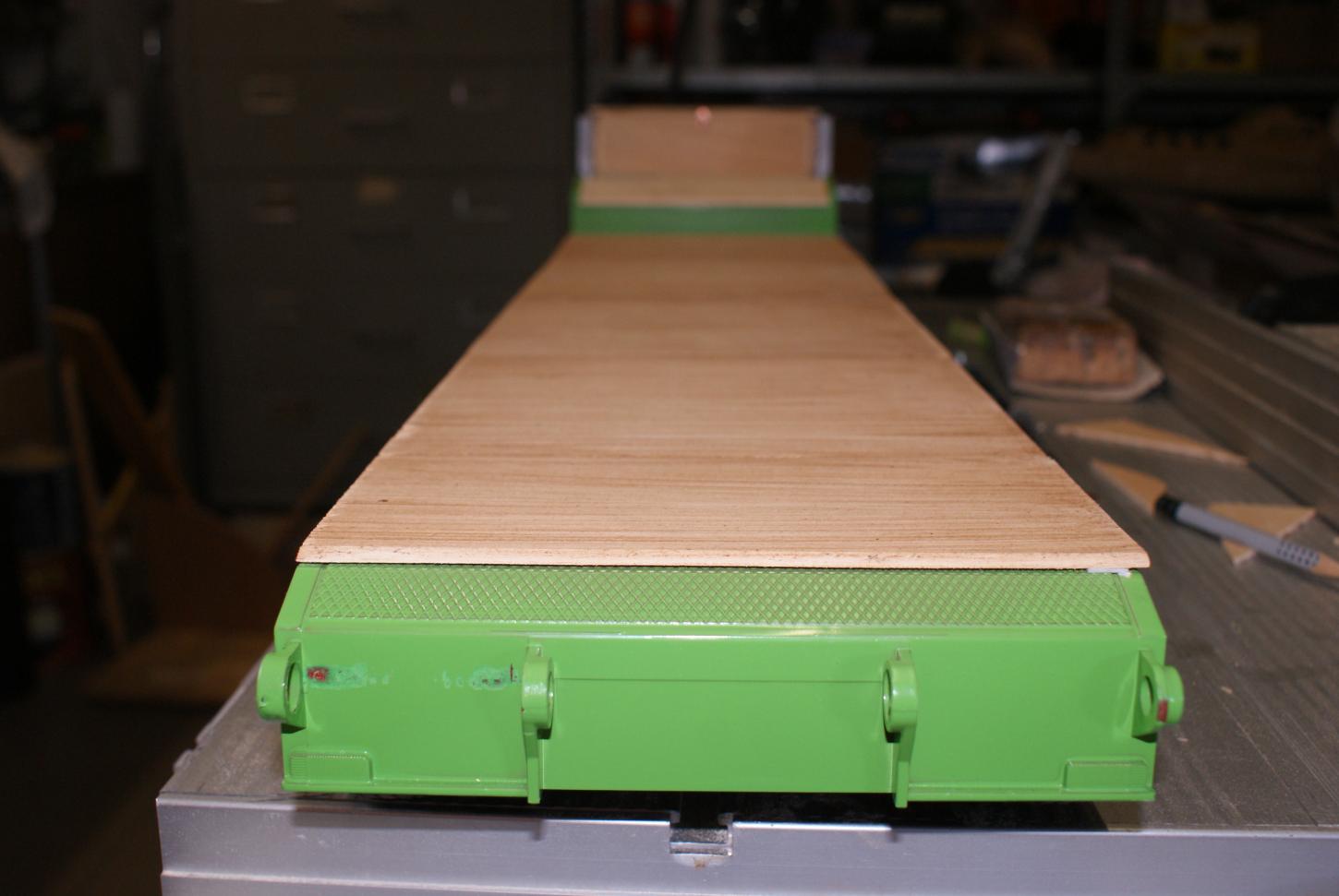

Also Heute gleich mal den org. Königsbolzen entfernt und eine Edelstahl Platte eingeklebt.
Das Loch für den neuen Königsbolzen gebohrt und selbigen eingeschraubt.

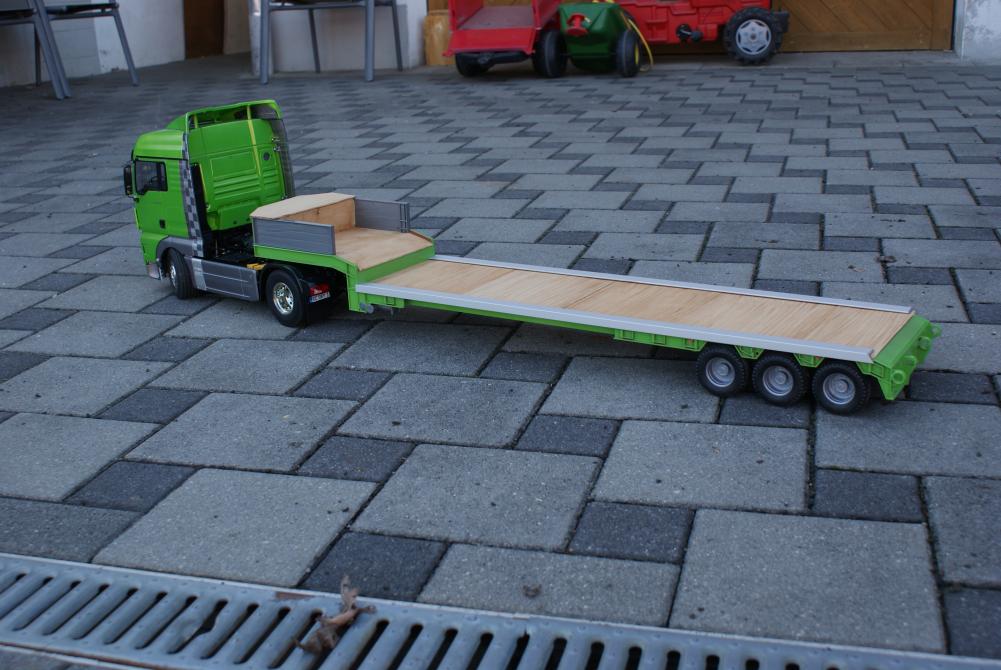

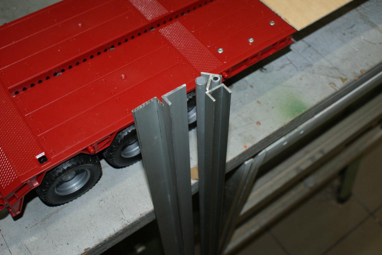

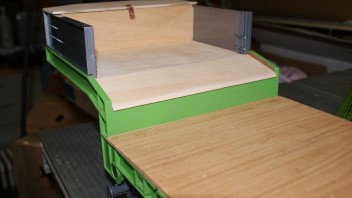

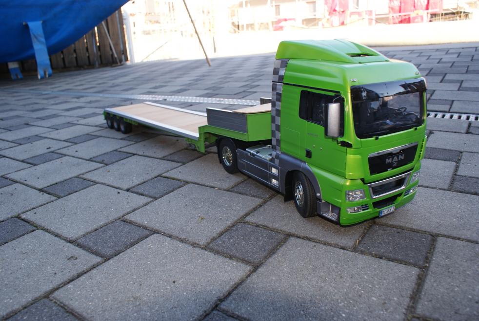

Mein Plan ist, den Tieflader mindestens zweimal quer zu durchtrennen, einmal gleich hinter dem Führerhaus auf der erhöhten Plattform,
so dass diese Plattform weiter nach vorne reicht.
Und zum zweiten in der Mitte der Ladefläche, damit die Najade / Claudia genug Platz bekommt.
Ausgesteift wird dann mit Alu Winkel, Schrauben und Pattafix.;)
Eine Werkzeug Kiste auf der Erhöhung sollte dann auch noch kommen, zum Akku´s verstecken!;)
