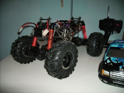

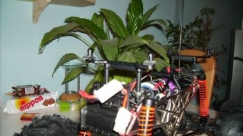

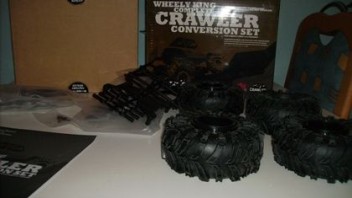

Der Crawler King wurde von mir aus einem Whelly King gebaut.

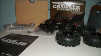

Mit dem Rockcrawler Conversationsset von HPI
Geht das Super und es wird ein richtiger
Crawler aus dem Whelly King.

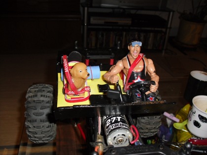

Es wurde die Getriebebox für die kurze Übersetzung

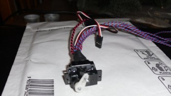

verbaut alledings mit einem 23 er Ritzel. Ein 9 Kg Metallgetriebeservo
wurde auch gleich nachgerüstet das das originale für den King zu schwach ist.

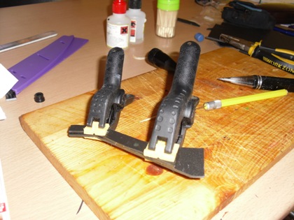

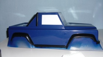

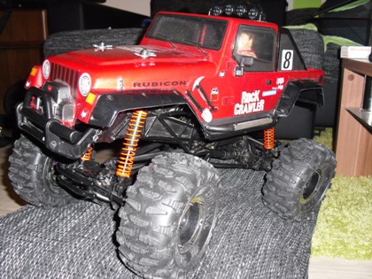

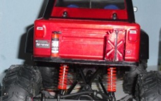

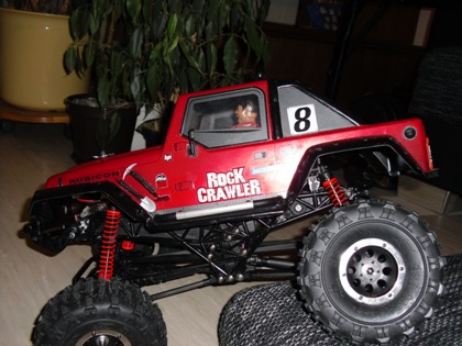

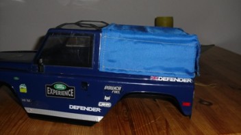

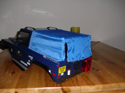

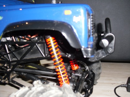

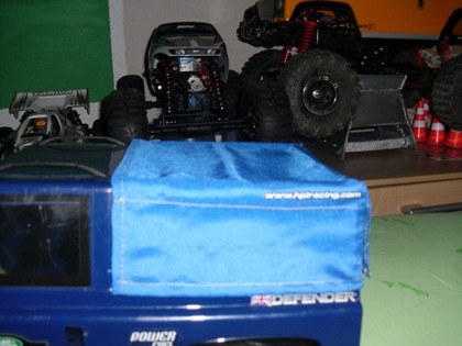

Da die Karo des Whelly King mir nicht gefiel habe ich dann gleich
die Karohalter für die 1:8 Karo an den Crawler montiert.

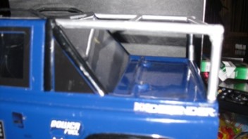

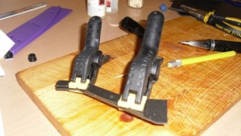

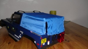

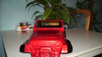

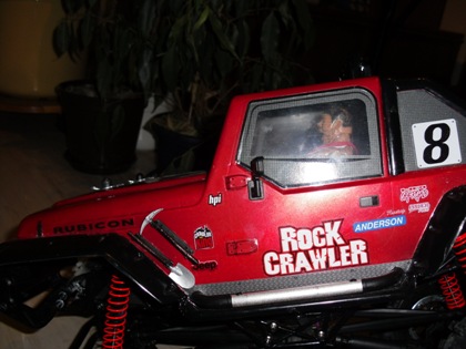

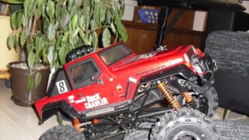

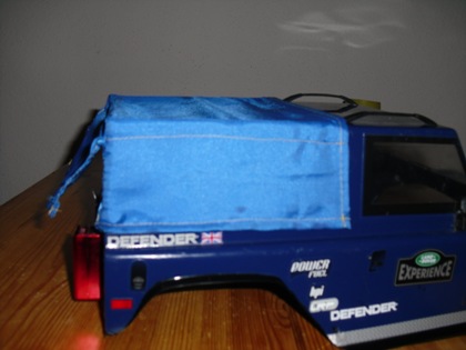

Anschließend wurde die Karo
lackiert und ausgeschnitten. Ich habe mich für die
Karo von Jeep Wrangler Rubicon entschieden.

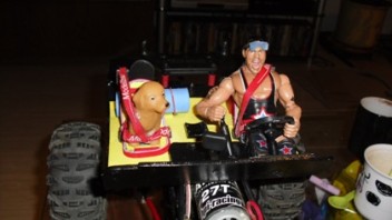

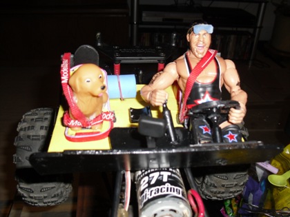

Mit Decor sieht es dann so aus. Spiegel,
Lichtleiste, Tank und Feuerlöscher
sowie Einstiegsleisten wurden verbaut.

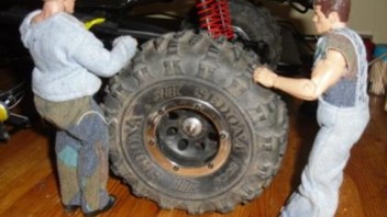

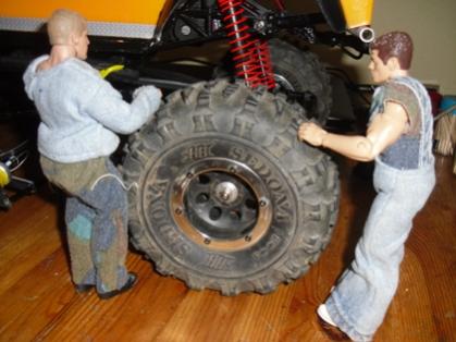

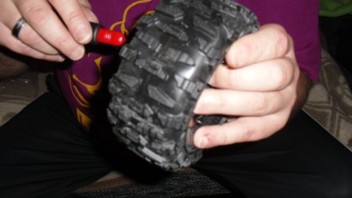

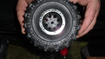

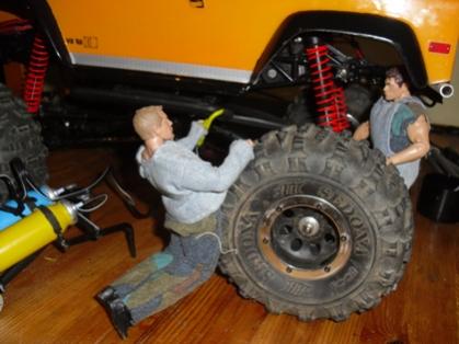

Als nächtes kamen Hb Sedona Crawlerreifen auf die Felgen
und am Decor der Karo wurde noch ein wenig gearbeitet.

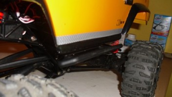

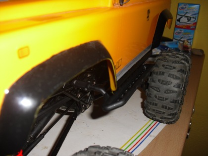

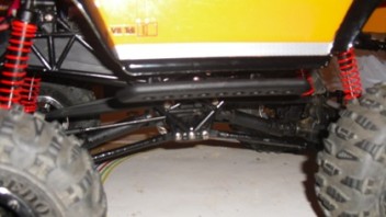

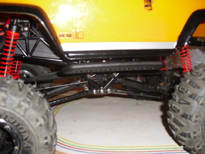

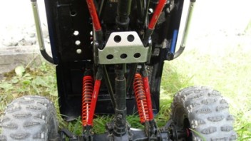

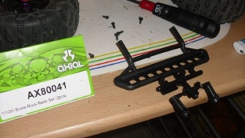

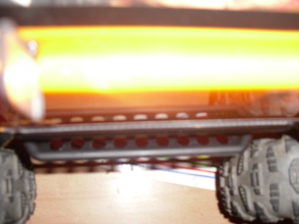

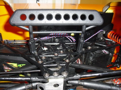

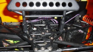

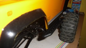

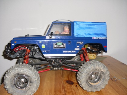

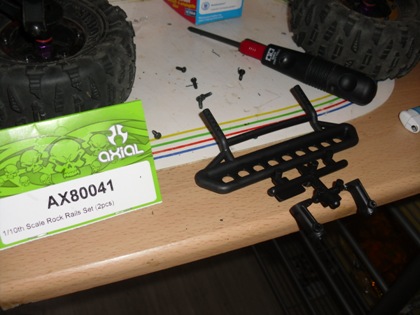

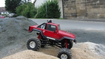

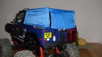

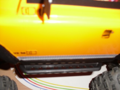

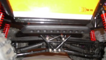

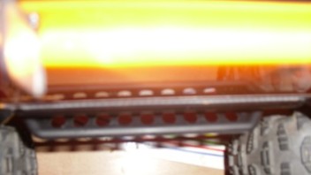

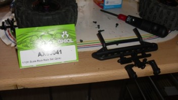

Wie auf den Bildern schon zu sehen wurde eine
Stoßstange sowie Achschützer verbaut. Diese Teile passen
vom Tamiya cr 01 perfekt.

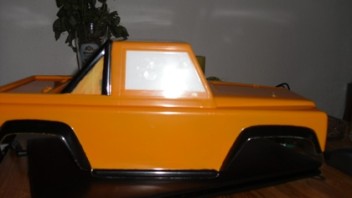

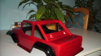

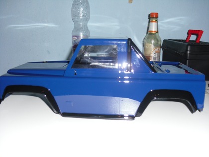

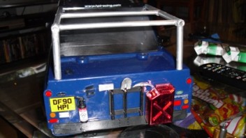

Wie im Hintergrund zu sehen wurde
zwischenzeitlich von mir eine neue Karo lackiet
und mit Anbauteilen ausgestattet.

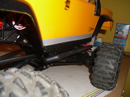

[B]
Mit angebauter Stoßstange und Achsschützern.

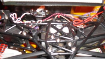

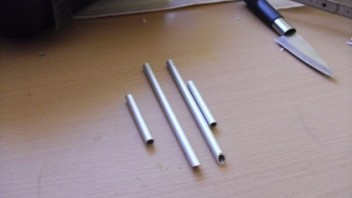

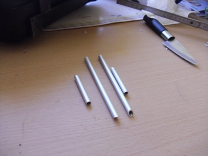

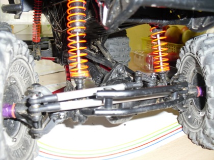

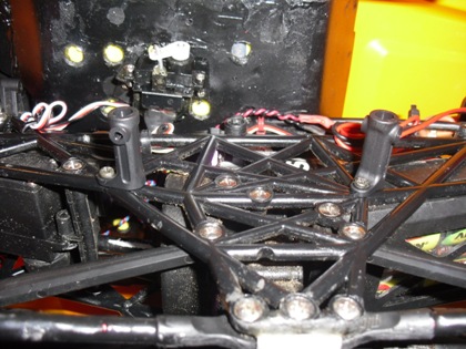

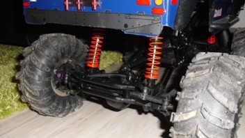

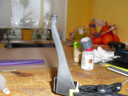

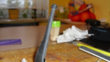

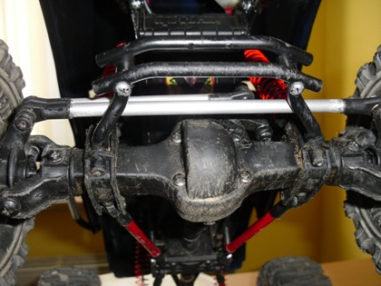

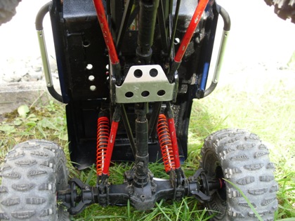

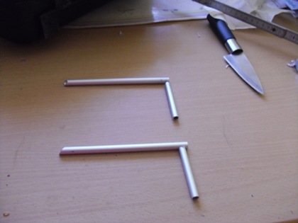

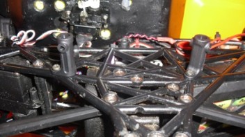

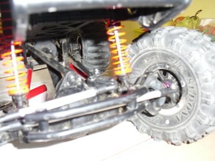

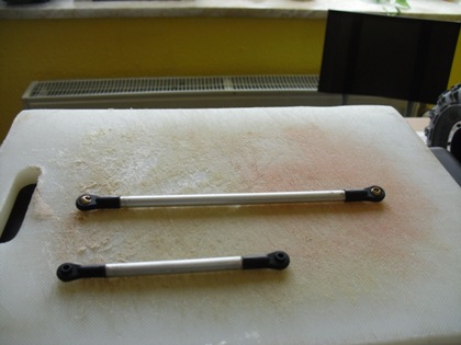

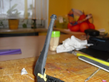

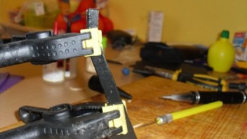

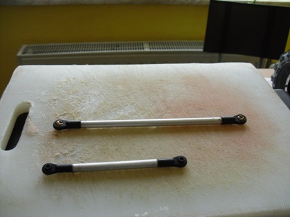

Da mir die Lenkung trotz 9 Servo noch zu schwammig war,
habe ich die Lenk und Schubstange an
Vorder und Hinterachse gegen Eigenbau Aluteile getauscht.
Verbaut sieht das ganze dann so aus.
An der Hinterachse.

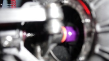

Ein guter Bekannter gab mir einen Getriebschutz von einem
alten Tamiya Truck. Der passt perfekt an den King.

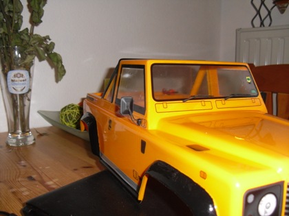

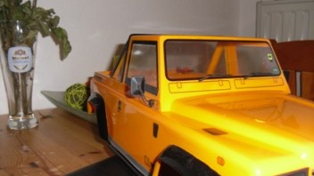

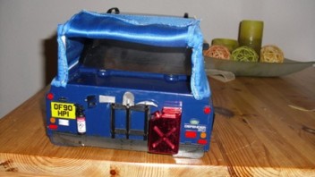

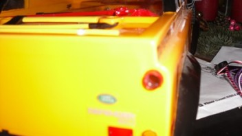

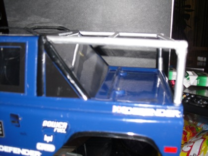

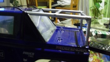

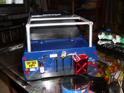

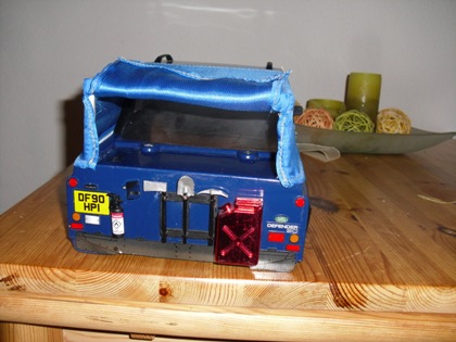

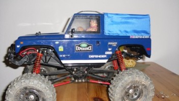

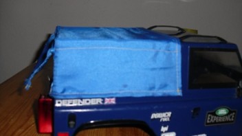

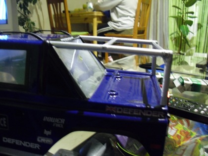

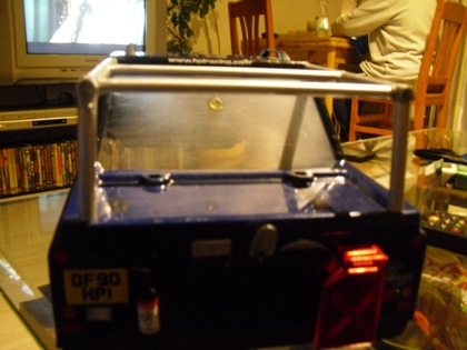

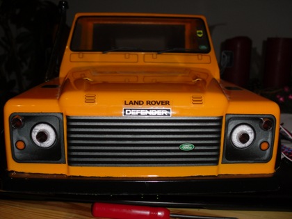

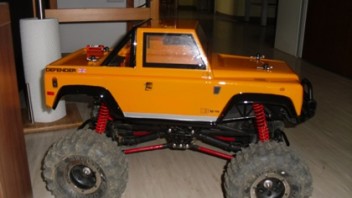

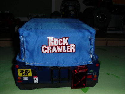

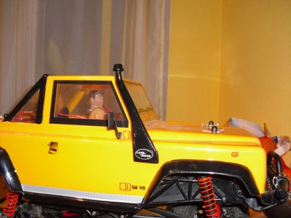

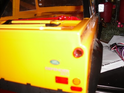

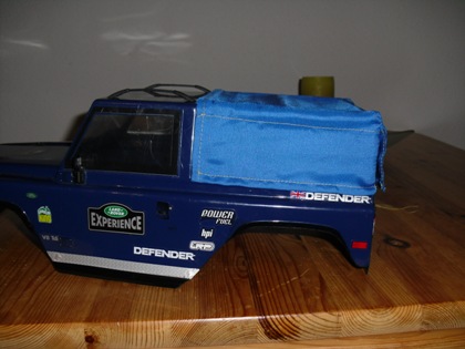

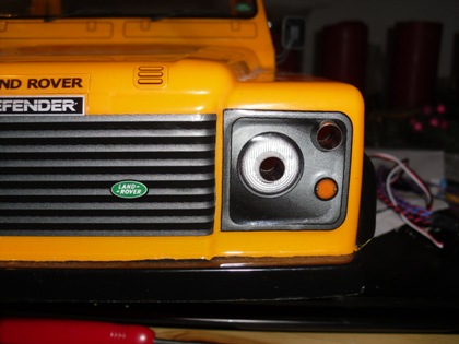

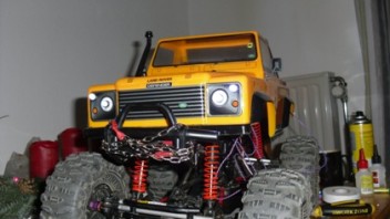

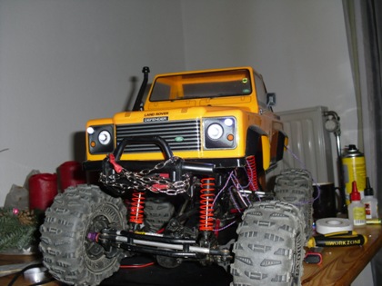

Der Crawler King bekam noch eine neue
Karo und ein paar Bilder von Ausfahrten.

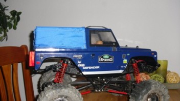

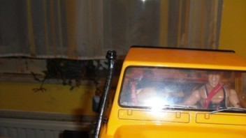

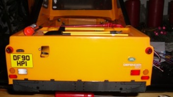

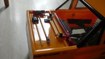

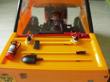

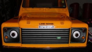

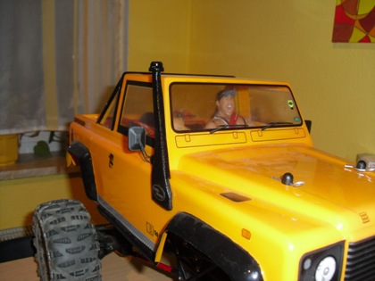

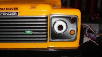

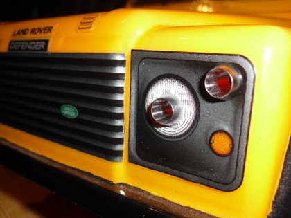

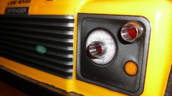

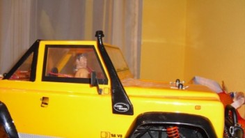

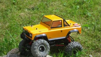

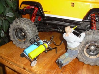

Ich habe mich mal wieder für die Landrover
Defenderkaro mit Camelgelb als Farbe entschieden.

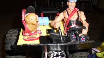

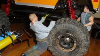

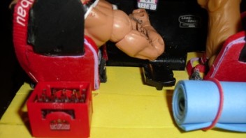

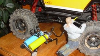

Es wurden Spiegel, Feuerlöscher, Wagenheber,
Spaten etc. verbaut.

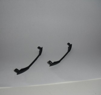

Die Spiegel kommen von Axial wie auf
dem Foto zu sehen von der Axialhomepage
Werkzeuge stammen von Proline.

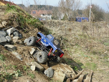

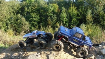

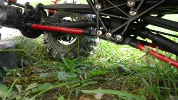

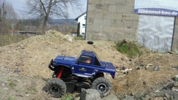

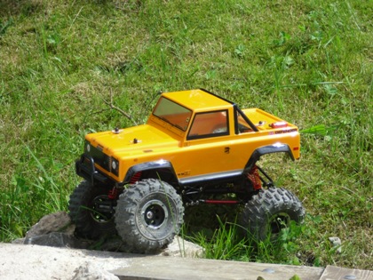

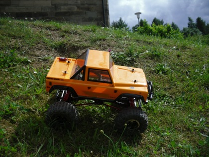

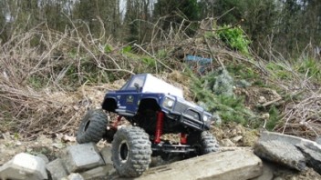

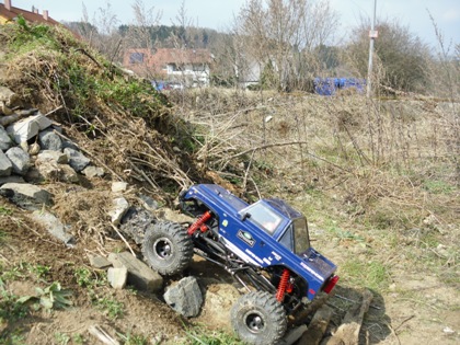

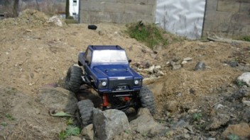

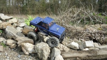

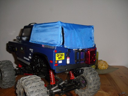

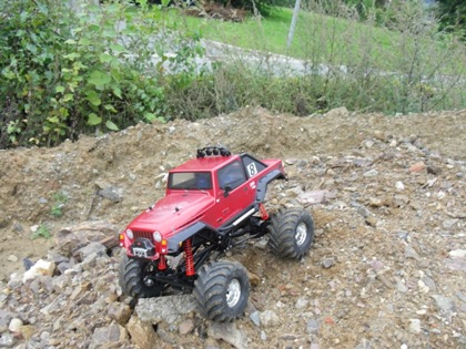

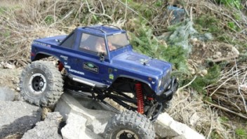

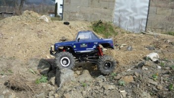

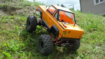

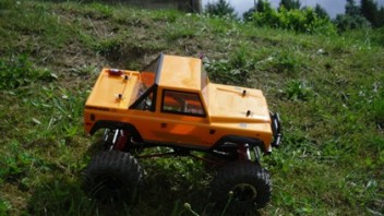

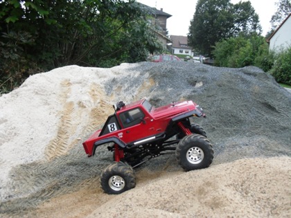

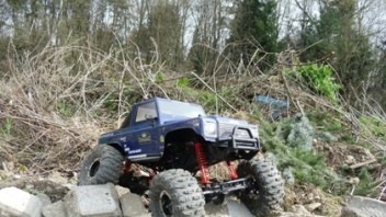

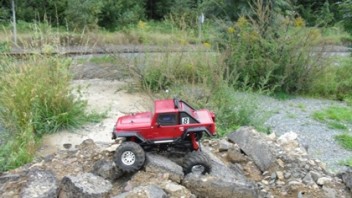

Hier mal ein paar Bilder von Ausfahrten.
Mit verschiedenen Karo.

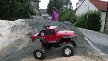

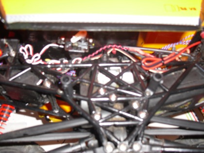

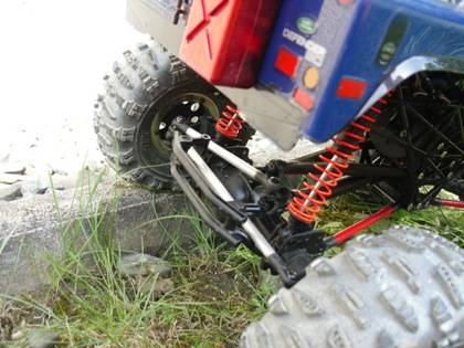

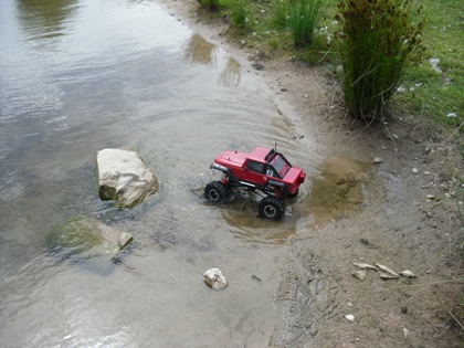

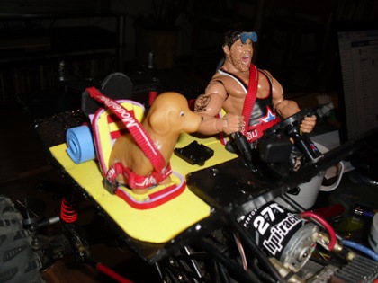

Auf Grund der komplett obenliegenden Elektrik kann der
King ca. bis zu 12 cm tief ins Wasser.
Hier mal mit Whelly King Reifen, diese sind im Sand
besser aber zum crawleren nicht so geignet.

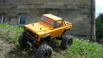

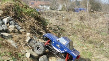

Mit der Landrover Defender Karo.
Auch in schwerstem Gelände gut unterwegs.
