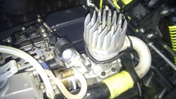

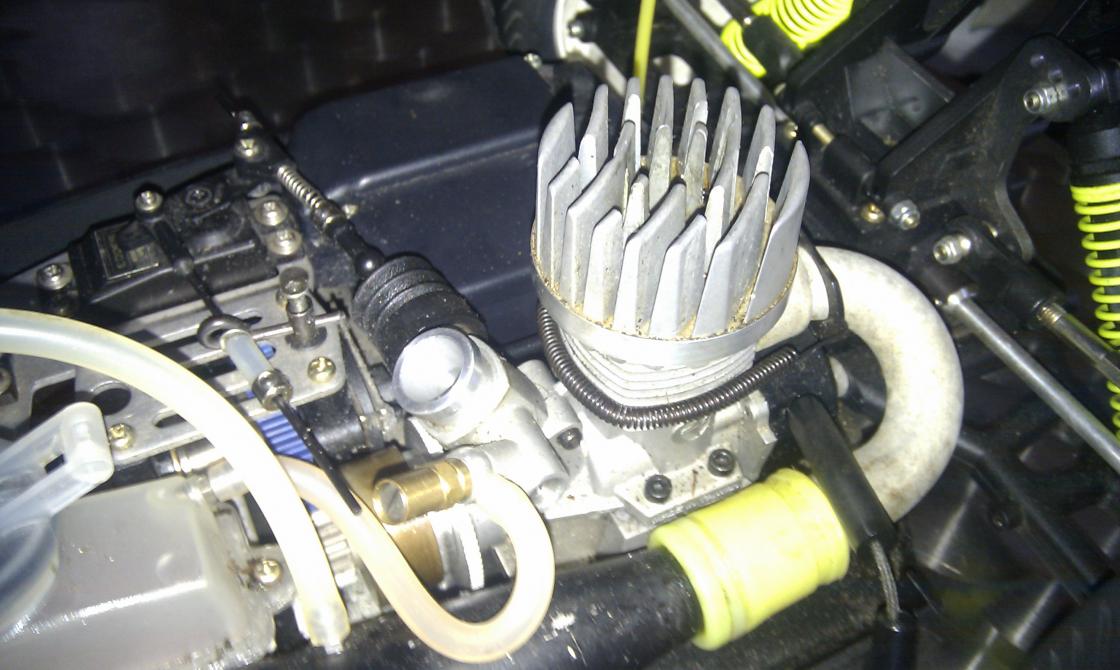

Nja ... Es ist auf jedenfall schon mal nen ThunderTiger Motor.
Nun könnte man mit der Info schon mal etwas weiter eingrenzen um welchen es sich nun genau handelt.
Ich guck mal ein wenig rum da eh gerade nix zu tun hab .. Vieleicht komme ich ja zu einem Ergebniss.^^

Ich hab heute schon mal beim Kundenservice von Thundertiger nachgrfragt mit Anhang des Bildes: Sie konnten mir leider keine Auskunft geben ![]()
AW: Grundeinstellung
Oh Kay ![]()
Warum denn nich ?? Einfach weil sie sagten das es kein Model von ihnen ist oder gabs ne andere Aussage ?? ![]()
Ich meine am Motorblock ist doch ganz klar zu erkennen das es ein Motor von denen ist.
Ja sie haben gesagt sie könnten mir nicht sagen um welchen Motor es sich handelt.
