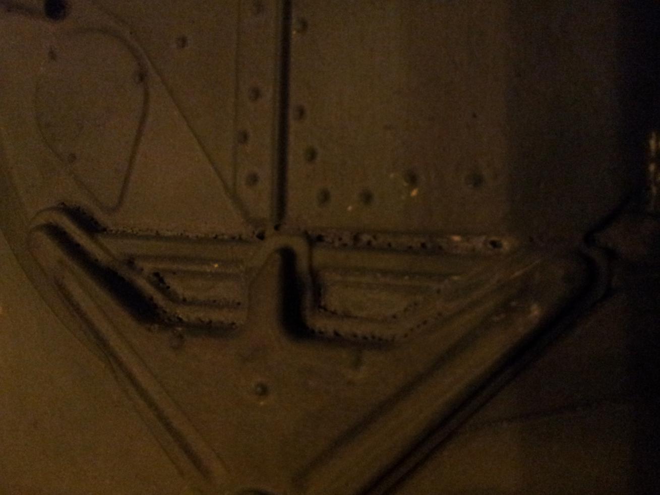

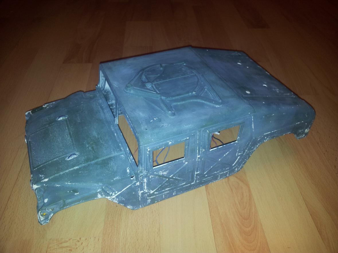

    So hier kommen die versprochenen Bilder.
    Der Lack ist sehr gut runtergegangen. Bis auf kleine Reste in den Ecken ist nichts mehr zu sehen.
    Die Reste werden bei der Neulakierung nicht stören, da ich vorher noch einmal schleifen und grundieren werde.
    Nach dem Strahlen wird die Oberfläche matt, wie man erkennen kann, aber bleibt trotzdem schön glatt.
    Auf den zwei anderen Bildern (Kanten der Dachluke und Aussparung für den Schnorchel) kann man sehr gut die Blasenbildung durch den alten Lack erkennen. :-|
    Ich hoffe euch gefällt das Ergebnis! Ich bin zufrieden;)
    Gruß nero
