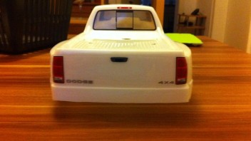

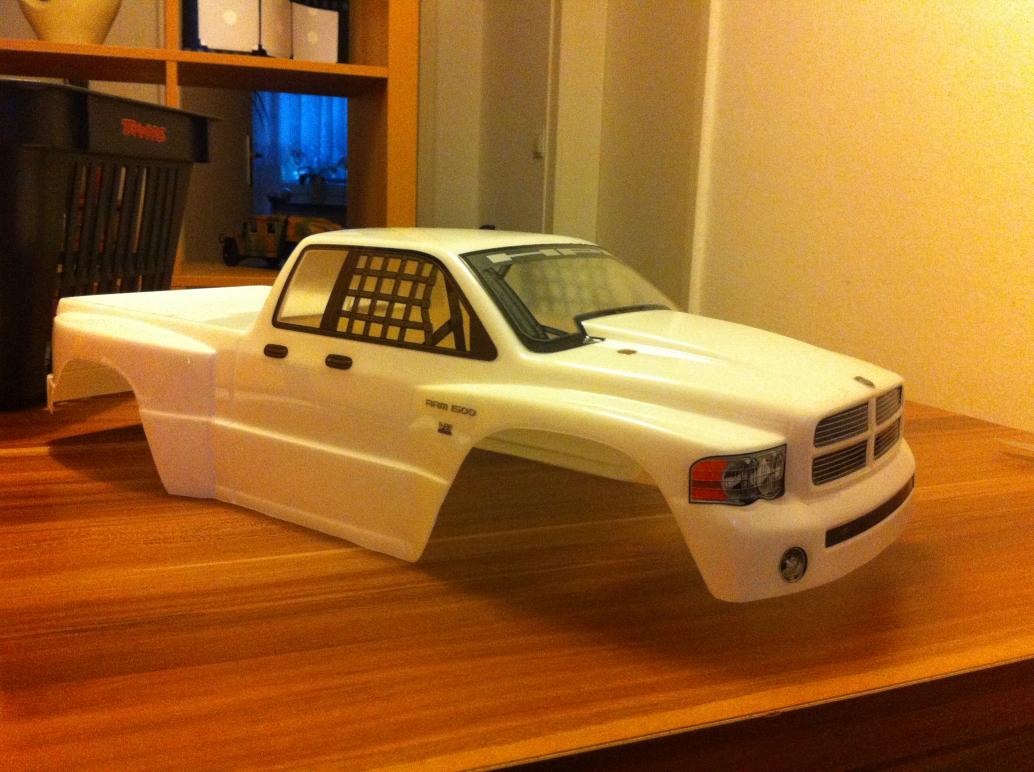

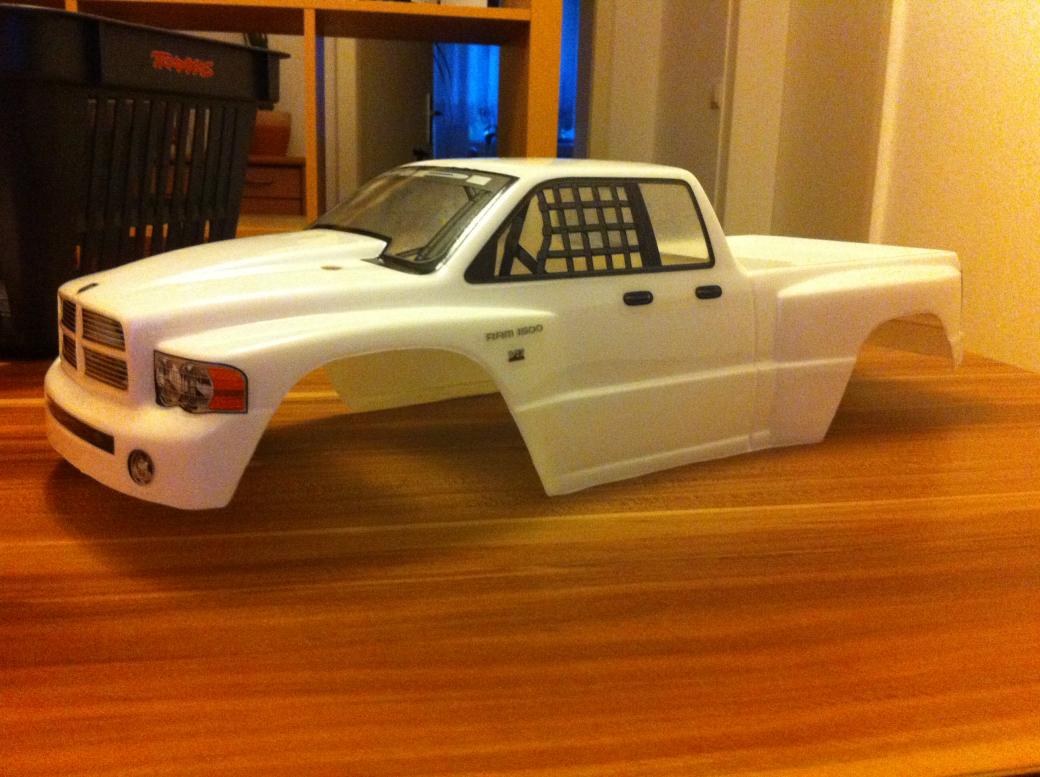

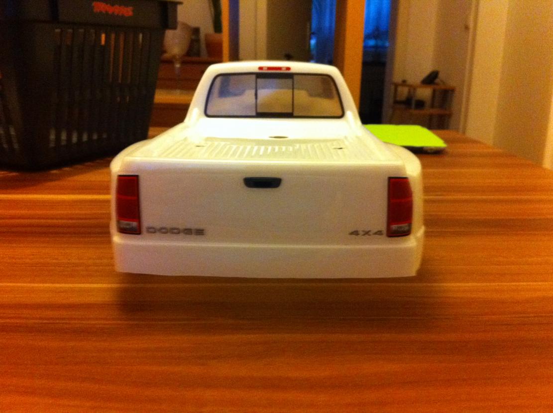

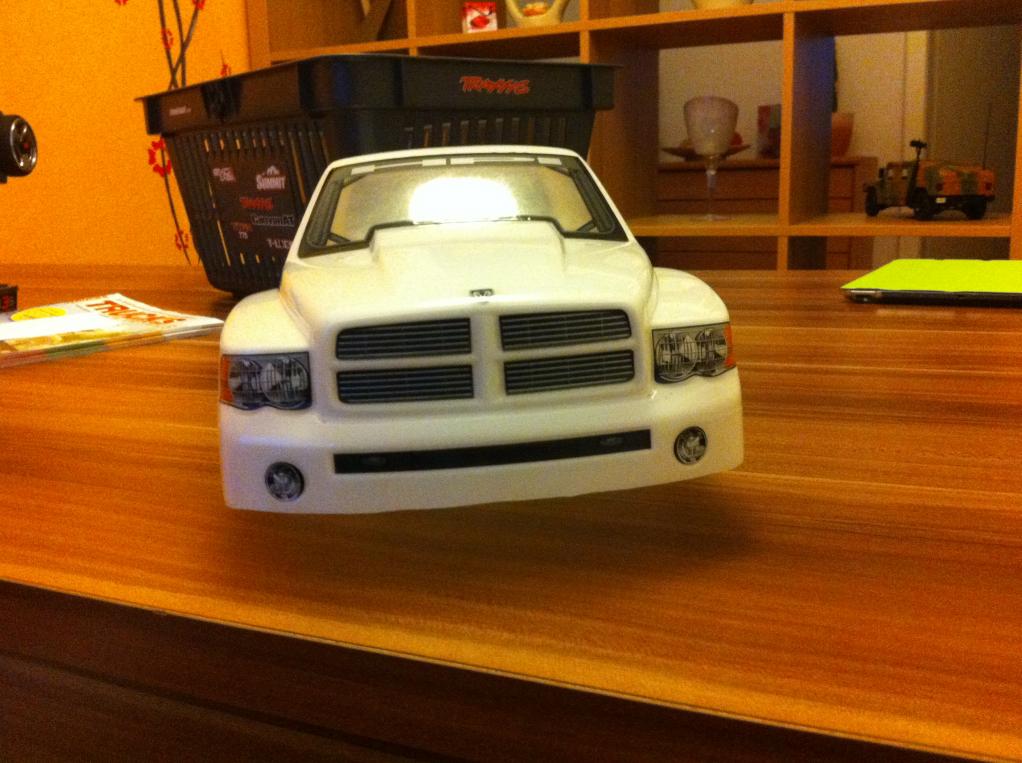

Nach kurzen überlegen stand fest das da eine andere Karo drauf gehört in diesen Fall ist es die Dodge Karo geworden hmmmm Träum ein geiler Bock im Original.

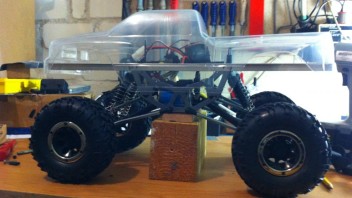

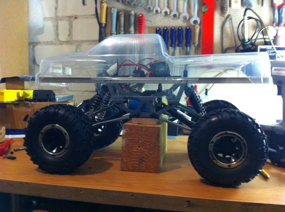

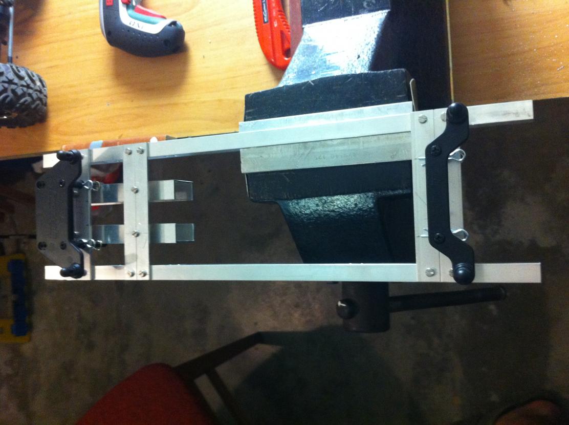

Da ich aus dem Truck bau so einiges an Material da habe stand fest es wird Aluminium verbaut.
Dabei greife ich immer wieder aus dem Angebot der Baumärkte zurück.

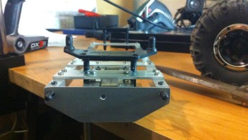

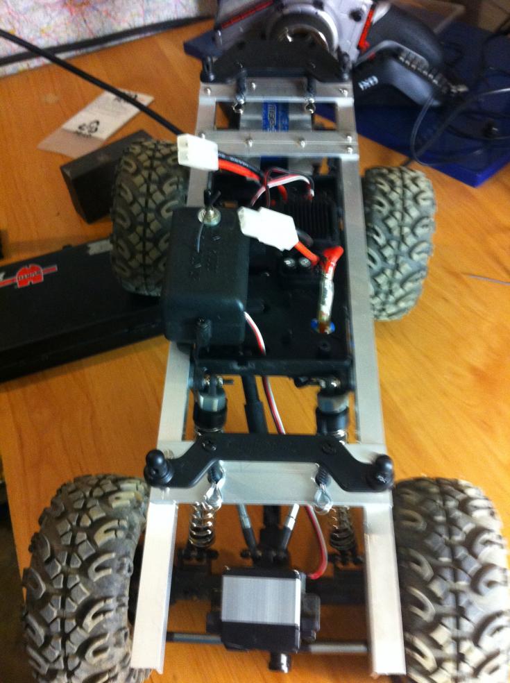

Wie auch in diesen Fall.10mm Winkelprof. 2 Querstreben abgelenkt und mit 25mm flachprof.verschrauben.
Das ganze sah dann erstmal so aus.Schlicht und einfach.
Und da Das Gewicht eh nicht so hoch sein darf beim Crawler reicht das auch.Man sieht ja zum ende eh nichts mehr oder so gut wie nichts mehr davon.
Der Fertige Hilfsrahmen schaut nun so aus mit Karo Halter und am ende noch eine Art Schiene für den Fahrakku angebracht.

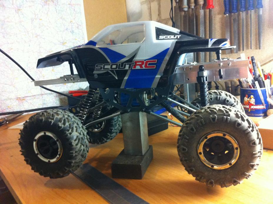

Die Platine wo der Regler Empfänger drauf sitzt wurde eine wenig der Länge nach schmaler gemacht und sieh da es Passt.
Schraubenlöscher konnten gleich die Originalen genutzt werden, ausser im hinteren teil dort kamen zwei neue Löscher hinzu da ich die Dämpfer Fast Senkrecht angebracht habe.

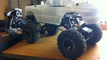

Zwischenzeitig Bekam die Karo ihre Farbe in Unschuld´s weiss . .

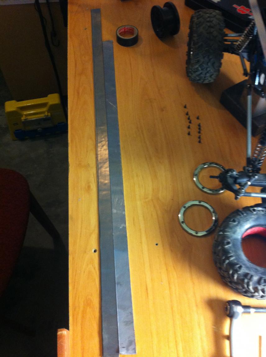

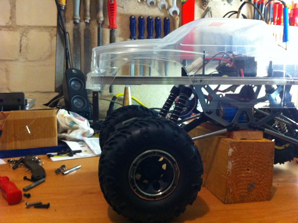

Weiter ging es dann mit den Rädern , in denen habe ich Bleistreifen eingelegt ,da die erste Ausfahrt am We.doch etwas ernüchtern war.
Warum?
Der Schwerpunkt war durch das Alu doch schon zu hoch und der Crawler brauchte nicht lang zum kippen.

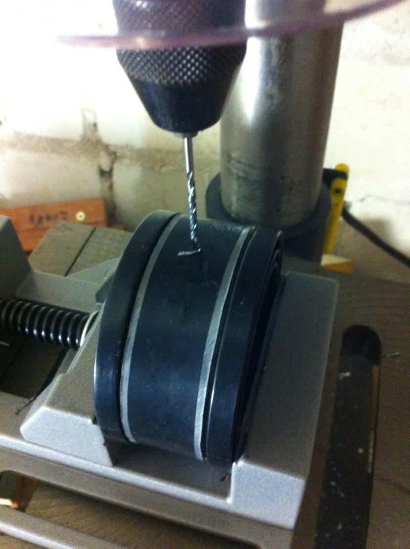

Also Schnitt ich mir Bleistreifen von 24mm Breite und 720mm bzw 620mm Länge zu die Stärke des Blei beträgt ca. 1,5mm .Damit die Streifen nicht rum wackeln verklebte ich diese mit Isoband.Zu guter letzt noch neue Luftlöscher eingebohrt nun is der Bock Bodenständig (glaube ich ).

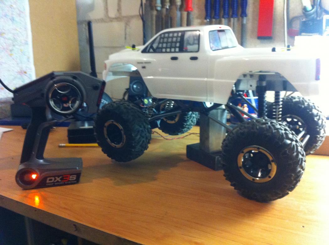

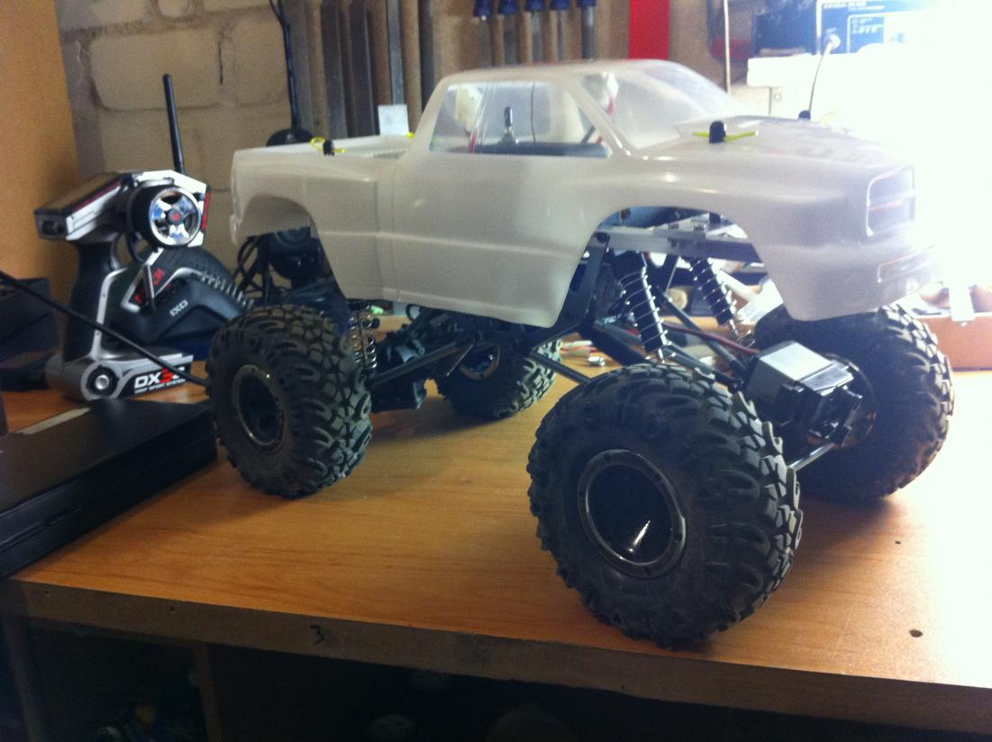

Nun steht der Ram wieder auf den eigenen Beinen.
Achso die Originale Funke Kam noch raus einfach nur ein graun mit der Lenkung kein vernünftigen Lenkeinschlag .Nun wird mit der DX3 Gesteuert und es Lööft..
