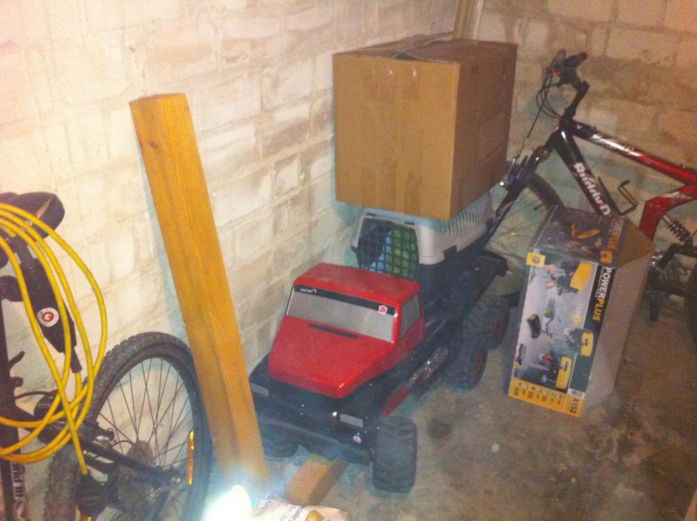

Zur Zeit Leider etwas Zugerümpelt.
1:5 FG im Eigenbau.
Bauzeit ca 1 Jahr
Ausgeschlachtet wurden zwei FG´s .
Der Komplette Ramen und Auspuffrohre Aufnahmepunkte sind auf meinem Mist Gewachsen.
ein paar Eckdaten .Grundplatte besteht aus 2x 3mm Aludur platten. Verklebt und verschraubt mit M5 Schrauben soll ja alles halten Seitenteile eben so aus Aludur in Handarbeit ausgefeilt .
Auspuffrohre aus Kupferrohre Durchmesser 25mm glaube .
Die ganzen Teile sind eigen Anfertigung und alle in Handarbeit entstanden .Verbaut sind zwei 260ccm Motoren Zusammen ca 8 PS.bei Interesse berichte ich mehr drüber.
Ps:habe mir schon anhören müssen das der nur eine Fotomontage bzw nicht Funktionstüchtig ist oder so sprüche nie und nimmer selber gebaut.
Aber Obacht mit solchen Aussagen .ich habe die ganzen Bilder wie ich ihn gebaut habe.
schöne grüße de Schwarzfahrer
FG 1:5 Ganz Gross und Eigenbau

ähh ... 2 x 260 ! ccm und nur 8 PS ??? Da stimmt doch etwas nicht.

Es sind zwei zenoha Motoren verbaut da hat doch einer ca 4 Ps oder?sorry ich Fähre leider seit länger zeit nicht mehr die großen habe am We gerade mein Beetle verkauft der hatte gerade mal vier tankfüllungen runter also neu der Bock 4x4 der war jetzt 2Jahre aufgebockt und abgedeckt nur am stehen .ich lade mal Bilder hoch von dem

*Fing heb* Also ich wäre an einem Bericht SEHR interessiert! Schei.....egal wieviel PS der hat!:yes:

Werden wohl die 26ccm Motoren sein.
AW: FG 1:5 Ganz Gross und Eigenbau
26ccm kann auch sein ich Blätter morgen nochmal nach wegen Motoren.und ein Bericht kommt noch
Jaaaa..ich würde auch gerne einen Bericht darüber lesen und denke auch das es sich um 26 ccm Motoren handelt.

Sollte keine Kritik sein, aber bei 260 ccm tippe ich eher auf 25+ PS. Wird wohl doch eher 2 x 26 ccm sein. Details würden mich auch interessieren.

Alles ok Jan kein Ding.Du hast recht es sind 2x26ccm Motoren somit kommen auch die ca. 8Ps zustande -
Junge junge... Er hat doch geschrieben, dass er 2fg's geschlachtet hat.... Is ja wohl klar das da keine 260ccm motoren drin waren.
Fg - zenoah g260 26ccm

Ich kenne keine 2fg's. Mich hat nur die geringe PS-Zahl gewundert. Also reg Dich wieder ab.
War nicht böse gemeint! Aber 520ccm in dem auto unterzubekommen könnte schwierig werden
. Jetzt aber zurück zum thema.Würde mich wirklich für bilder ubd details des umbaus interessieren!
