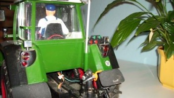

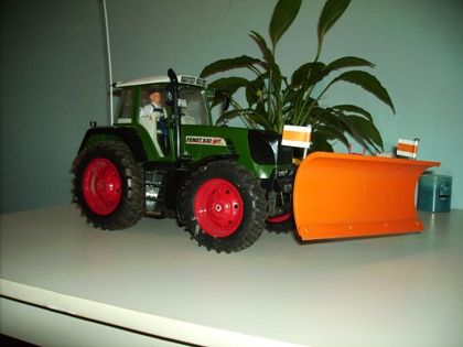

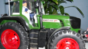

Der Rc Fendt von Dickie wurde von mir komplett umgebaut. Eigentlich war es nur ein Testobjekt, aber dann war ich davon richtig begeistert und habe einen komplettumbau gewagt mit Anbaugeräten und Anhängern.

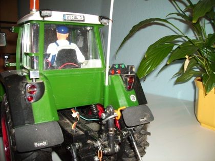

Als erstes kam die Elektrik raus und Regler für 9,6 volt Akku rein sowie Servo für Lenkung Front und Heckheber. Gesteuert wir das ganz über eine 40 mhz Anlage 4 Kanal mit Mixer die ich noch da hatte.

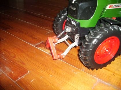

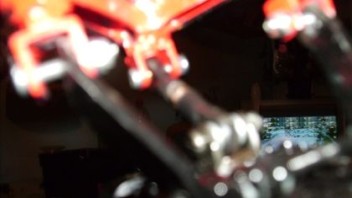

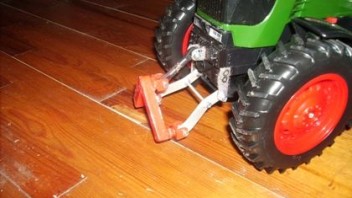

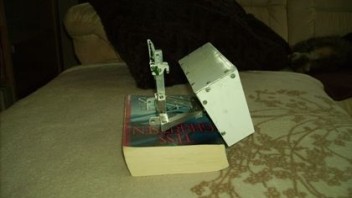

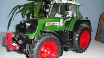

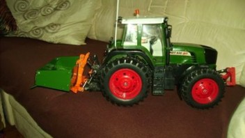

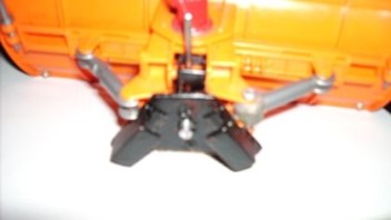

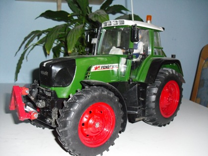

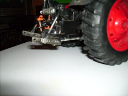

Nachdem die ganze Elektrik verbaut war habe ich den Frontheber gebaut. Angetrieben wird er voneinem Servo dessen Einabu einiges an nerven gekostet hat. ich benutze Aluprofile, die sind sehr leicht lassen sich gut bearbeiten und sind trotzdem stabil. Damit später die Anbaugeräte leicht abnehmen lassen wählte ich die Dreieckaufnahme wie beim Original.

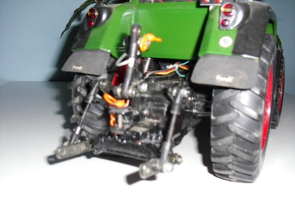

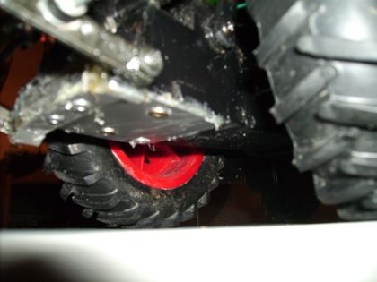

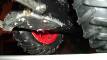

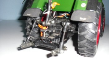

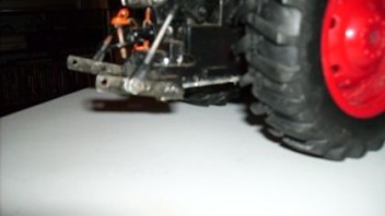

Als nächstes kam der Heckheber an den Traktor das war etwas einfacher da für einen Servo massig Platz ist. Bei der Gelegenheit habe ich gleichmal die Bodenfreiheit erhört und überflüssige Teile abgedremelt. Mit einer Alubodenplatte habe ich das ganze verschlossen.

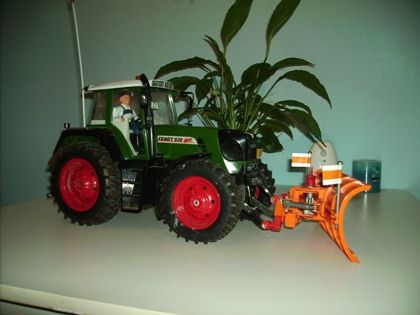

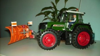

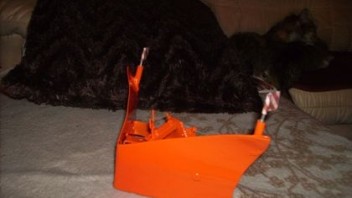

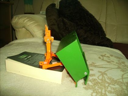

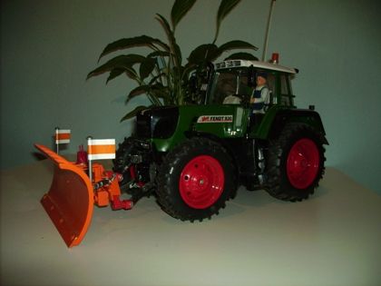

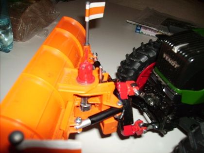

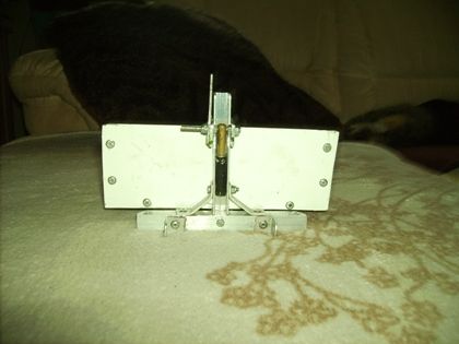

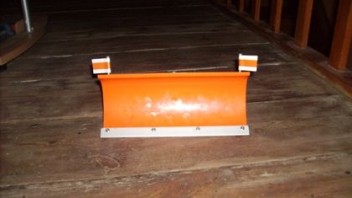

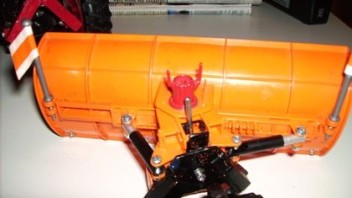

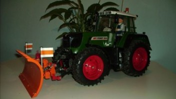

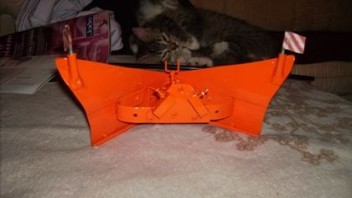

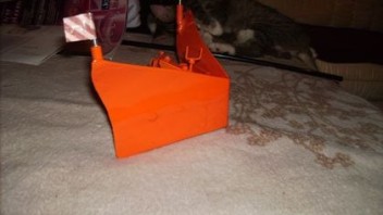

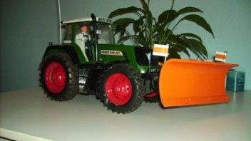

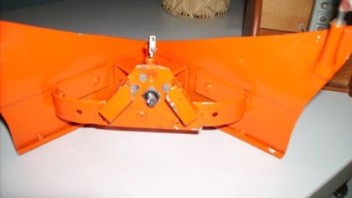

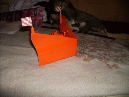

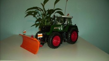

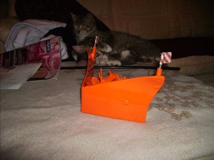

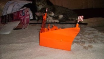

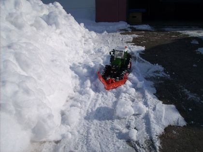

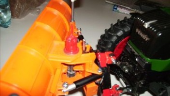

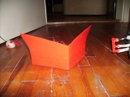

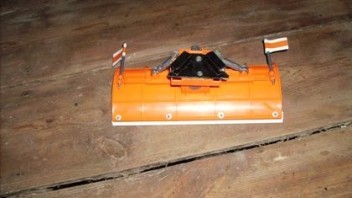

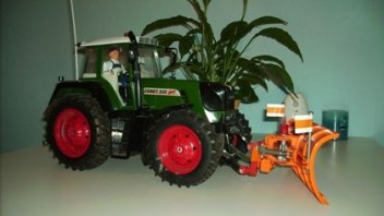

Ein Schneepflug aus Alu war der erste Versuch. Natürlich Eigenbau.

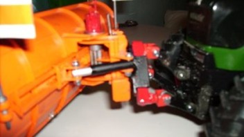

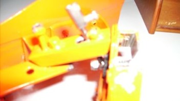

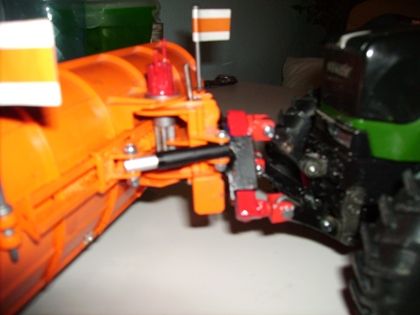

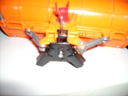

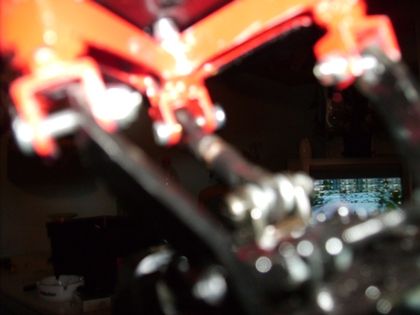

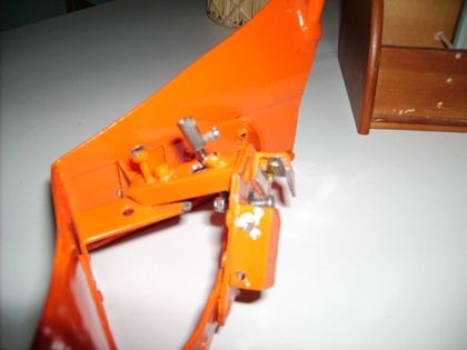

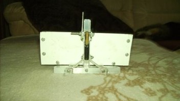

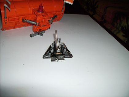

Die Aufhängemechanik. Einfach einklipsen und gut.

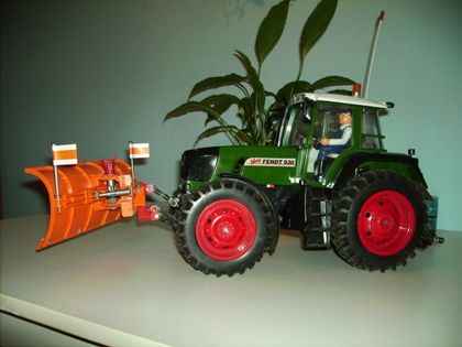

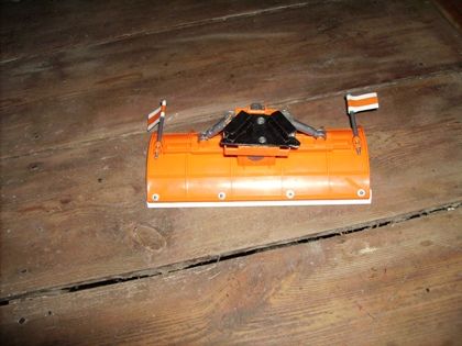

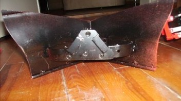

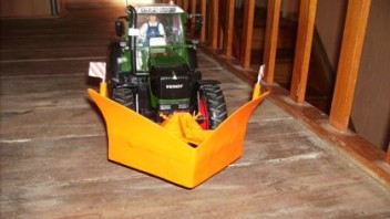

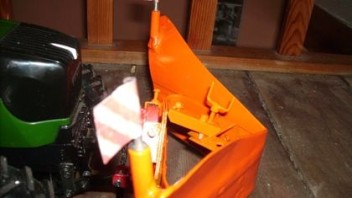

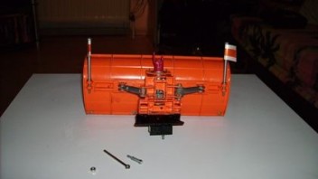

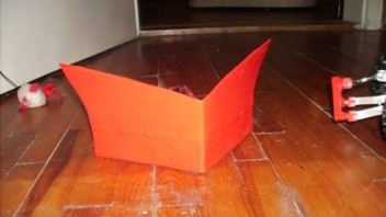

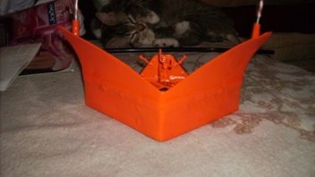

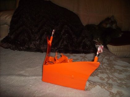

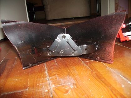

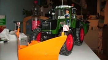

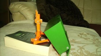

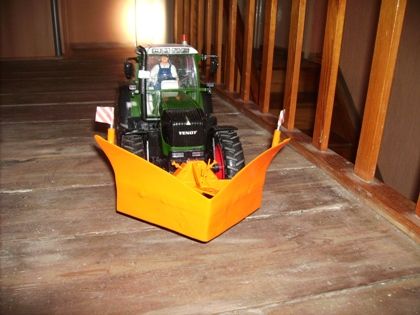

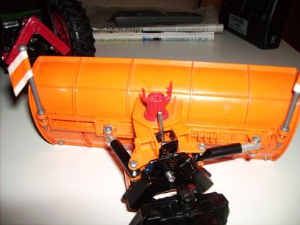

Im Bestand war noch ein Dreiwegeschild von Bruder das war natürlich zum Umbau perfekt und passt auch zum Massstab.

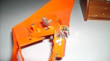

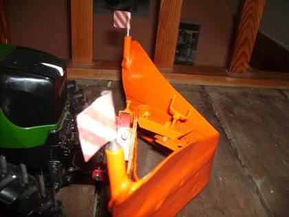

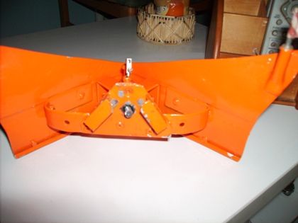

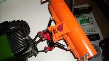

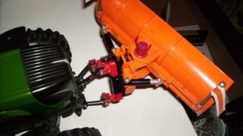

Erstmal die Aufhängung konstruiert wie beim Spitzpflug.

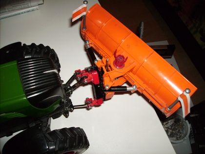

Angebaut.

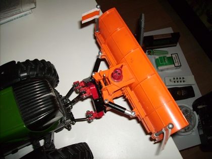

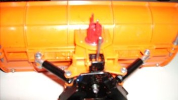

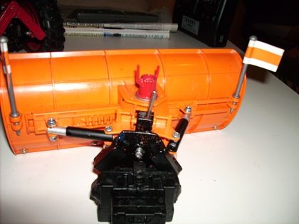

Die Seitenverstellung aus Alurohren gebaut.

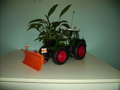

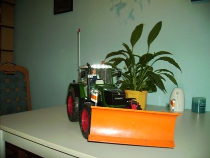

Am Traktor sieht es dann so aus.

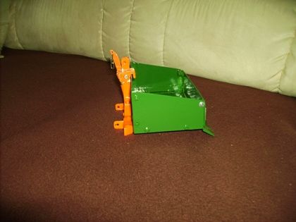

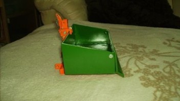

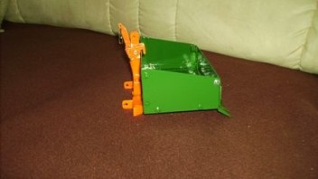

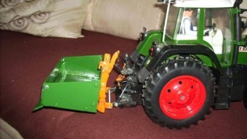

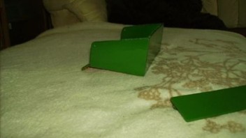

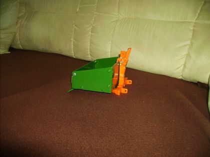

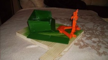

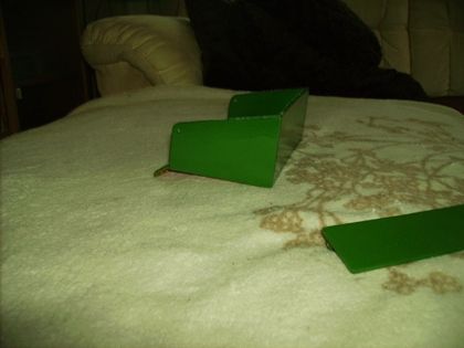

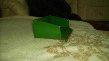

Für den hinteren Heckheber mußten dann natürlich auch Anbaugeräte gebaut werden.Ich habe lange gesucht und mich als erstes für eine ladebrücke entschieden da es ein Eigenbau werden sollte.

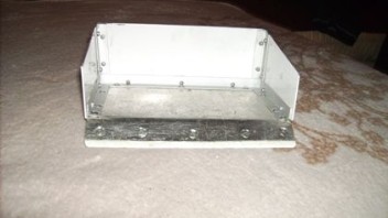

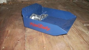

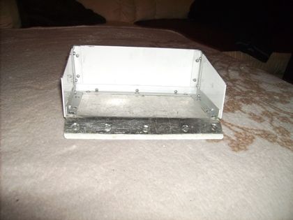

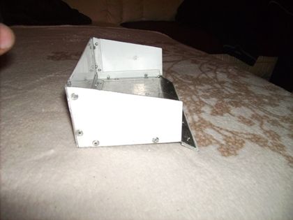

Als erstes Grundrahmen entworfen und gebaut. Wie schon erwähnt aus Alu.

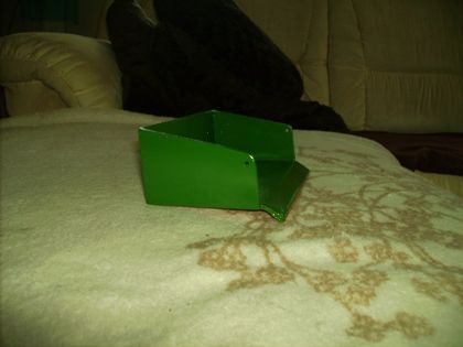

Die Ladefläche.

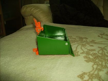

Lackiert.
Angebaut sieht es dann so aus.

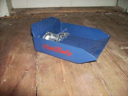

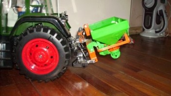

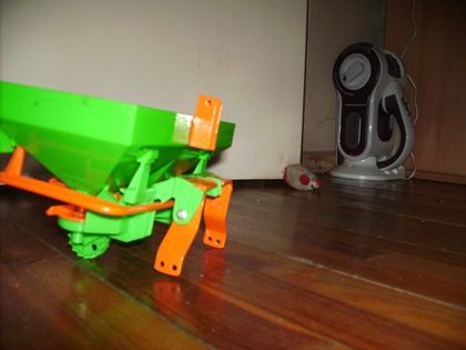

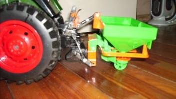

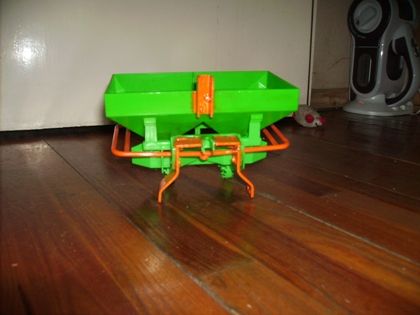

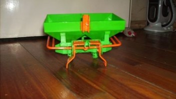

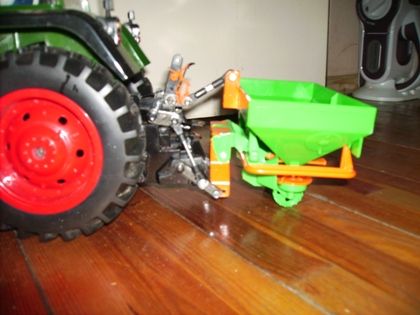

Einen Düngerstreuer von Bruder habe ich auch umgebaut, damit er an den Fendt passt.
Angebaut.
