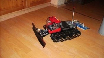

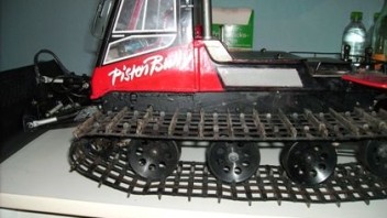

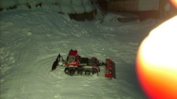

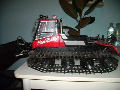

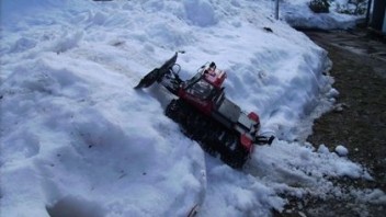

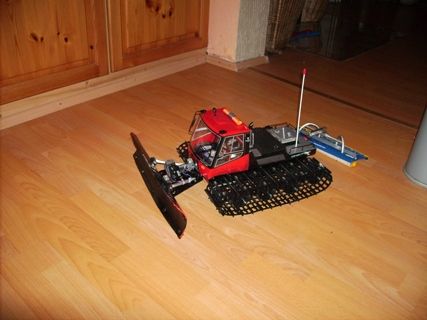

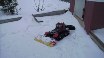

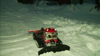

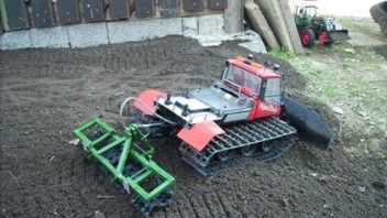

Der Kyosho Blizzard.
als funktionierender pistenbully mit funktionierendem
Räumschild, Heckfräse und Beleuchtung sowie Cockpit.
Gesteuert wird der Bully mit einer 2,4 ghz Anlage.

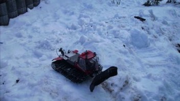

Zum Betrieb waren 2 Akku nötig um alle Funktionen nutzen zu können.

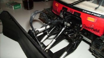

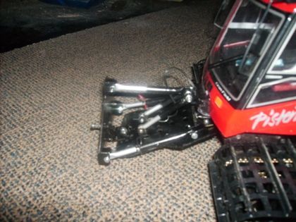

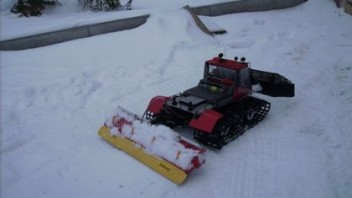

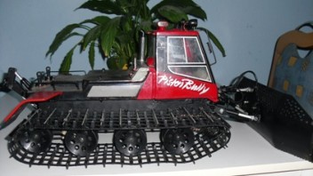

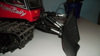

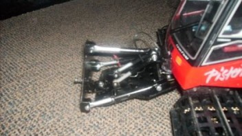

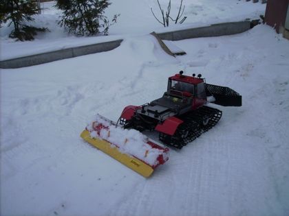

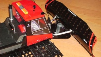

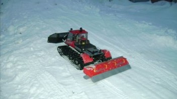

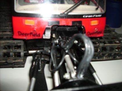

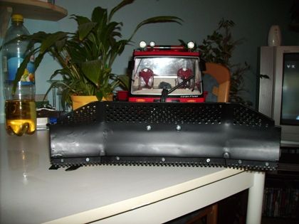

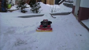

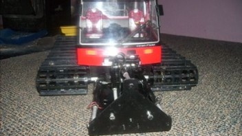

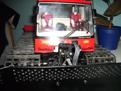

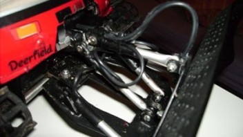

Erstes Räumschild. Sehr einfach aber funtionierte.

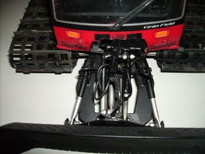

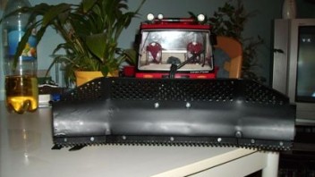

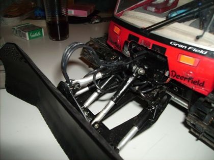

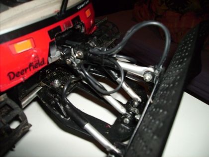

Zweites Räumschild nach Überarbeitung der Räumschildaufnahme.

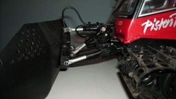

Schild mit Zacken
Servo

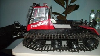

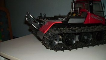

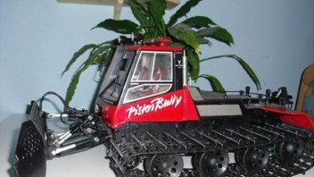

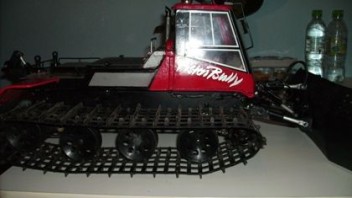

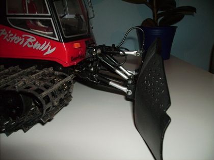

Das kommt dem Original schon näher.

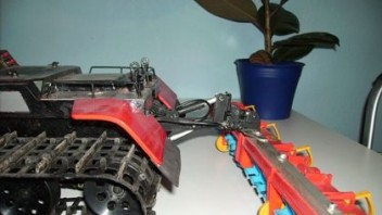

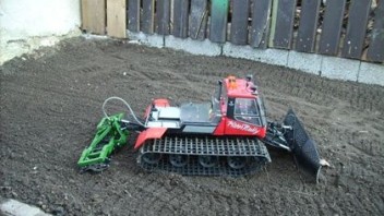

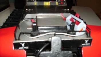

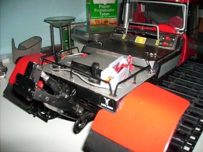

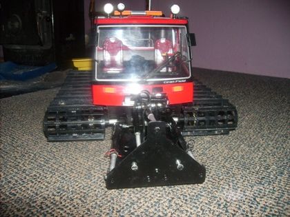

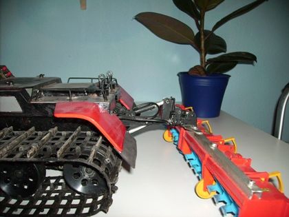

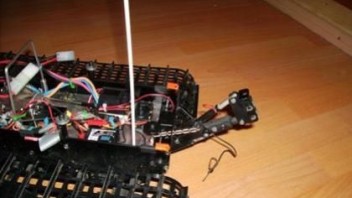

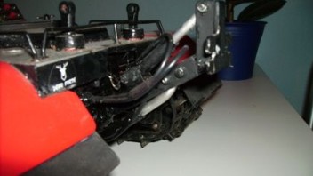

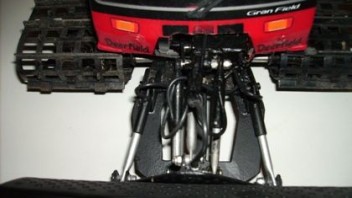

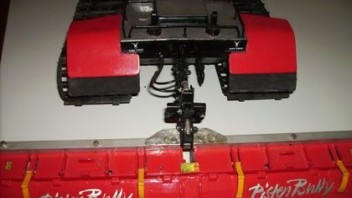

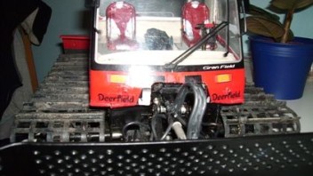

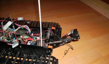

Als nächstes wurde der Heckanbaugeräteträger entwickelt und verbaut.
Der erste Versuch.
Überarbeitet.

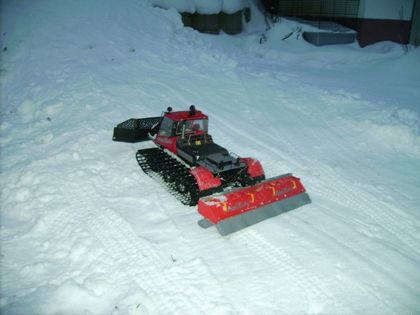

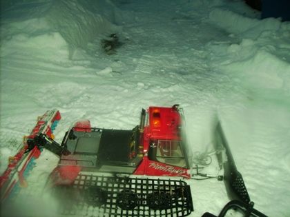

Mit angebauter Heckfräse Eigenbau Bruder mix.

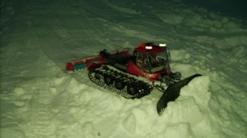

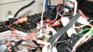

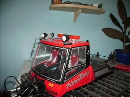

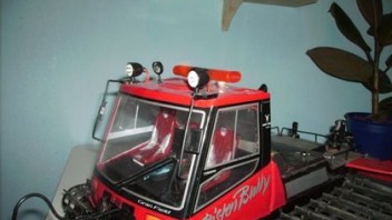

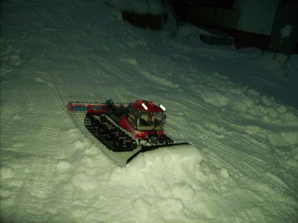

Die Beleuchtung.

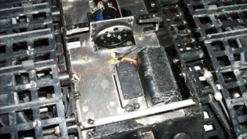

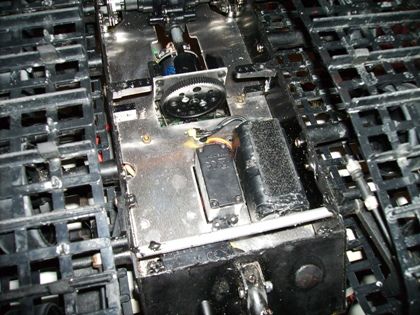

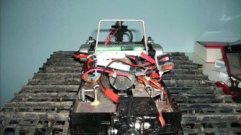

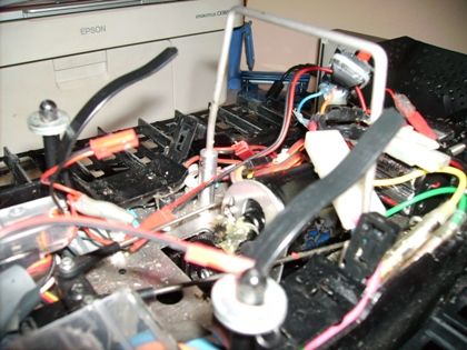

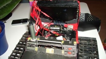

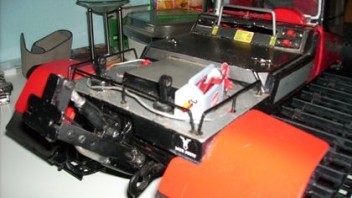

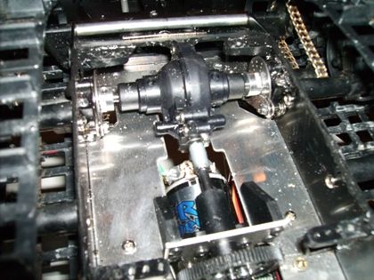

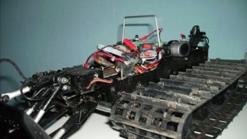

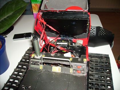

Nach dem Einbau der Beleuchtung war klar das ein Akku nicht mehr langt.

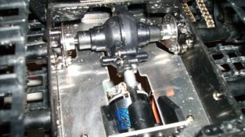

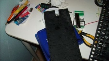

Akkuhalterung vom Verbrenner kurzerhand in den Bauch der Raupe.

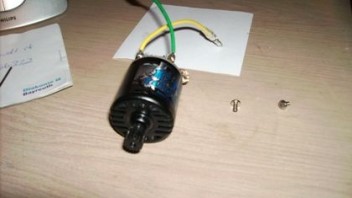

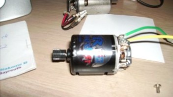

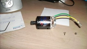

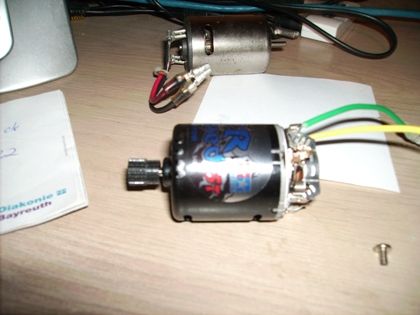

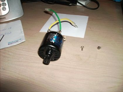

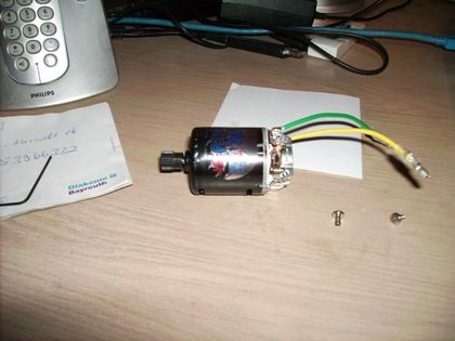

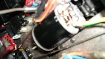

Bei der Gelegenheit auch gleich den Motor getauscht.
35 turn Crawler von Tamiya kam zum Einsatz.
Viel mehr Kraft der Akku hält länger und es ist ein viel feinfühligers fahren möglich.

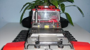

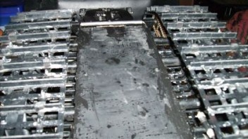

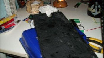

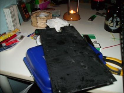

Die Bodenplatte aus Kunstoff wurde auch gleich mit gegen eine aus Alu getauscht.

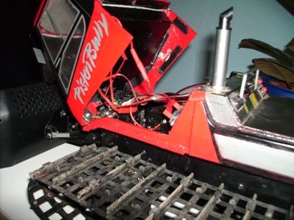

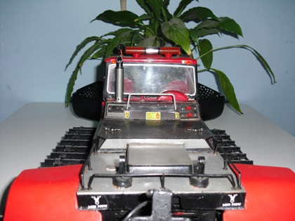

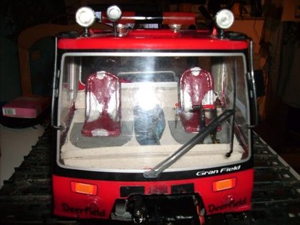

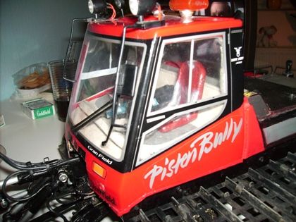

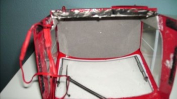

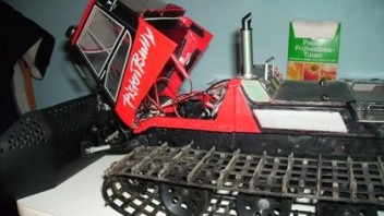

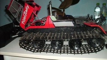

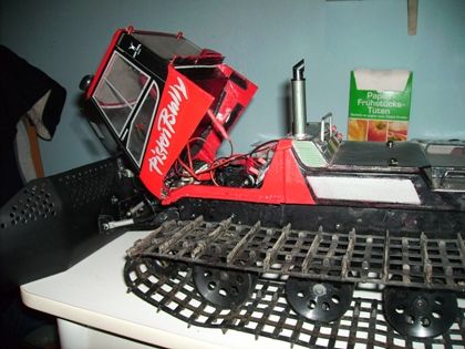

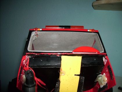

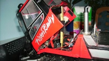

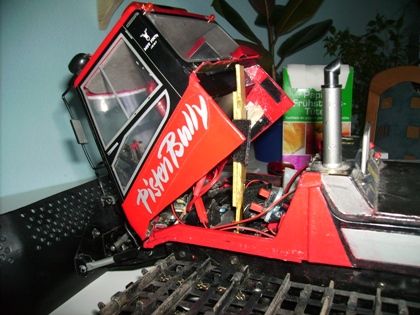

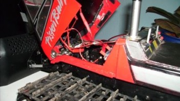

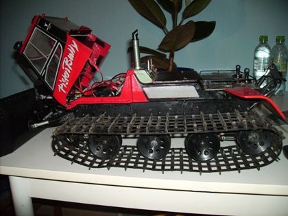

Während ich die Beleuchtung in die Kabine eingebaut habe kam mir
die Idee das Führerhaus zum kippen zu bauen.

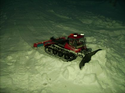

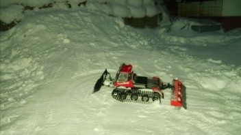

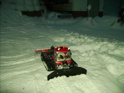

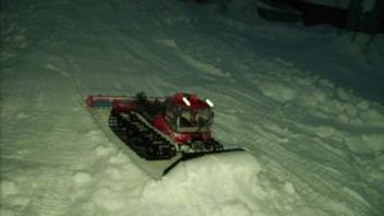

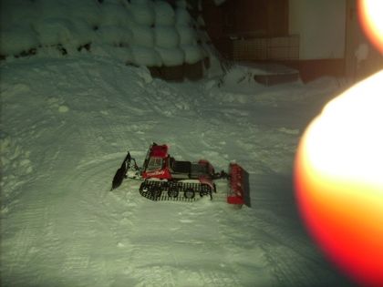

Arbeitsscheinwerfer Rückleuchten und der Rundlichtbalken geben gutes Licht
bei der Arbeit im dunkeln.

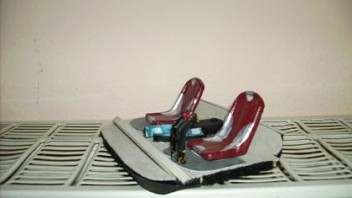

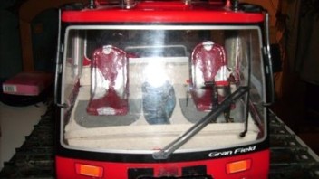

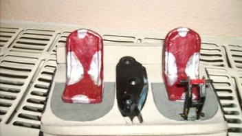

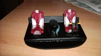

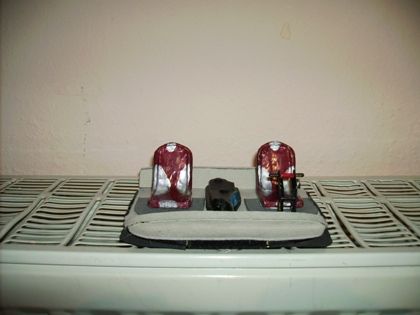

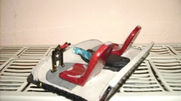

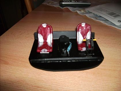

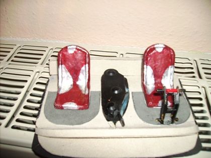

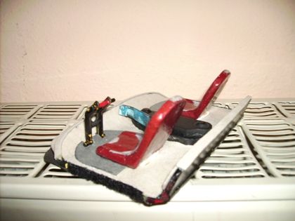

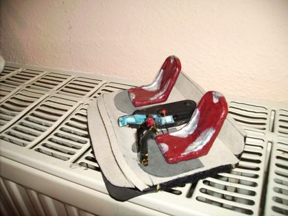

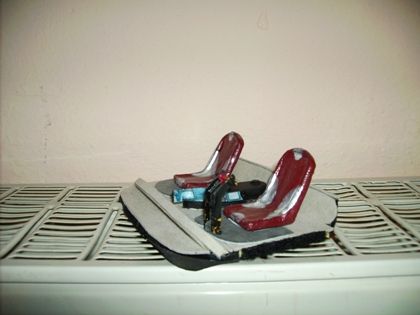

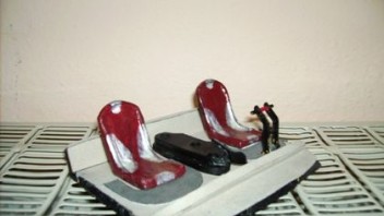

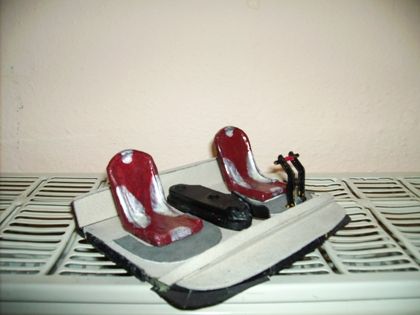

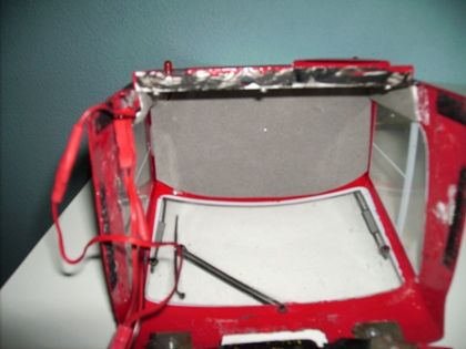

Eigenbaucockpit.
Einen Himmel eingeklebt damit die Kabel nicht so zu sehen sind.
Das Cockpit verbaut.

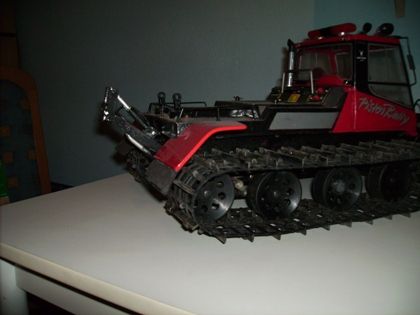

Schutzbleche kammen ans Heck.

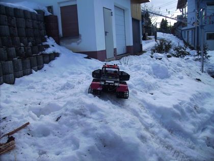

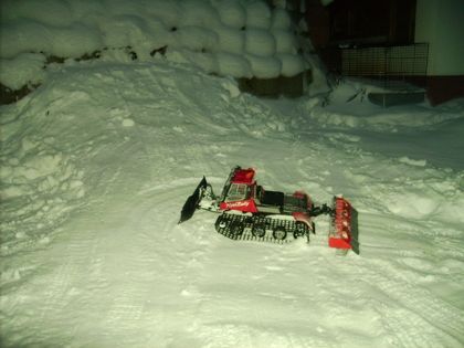

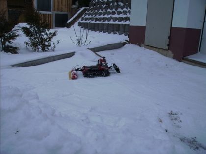

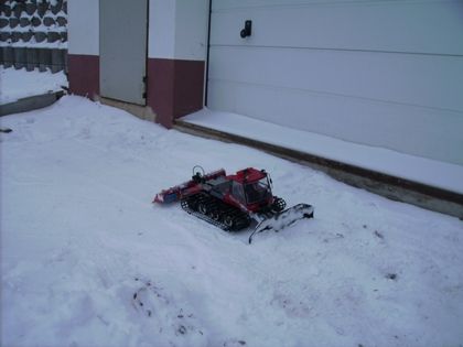

Fast fertig nach fast drei jahren Bauzeit.

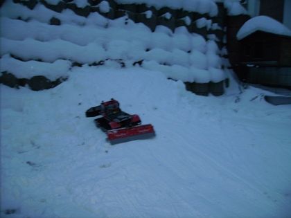

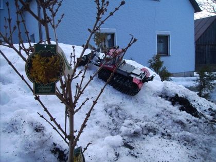

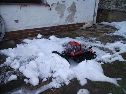

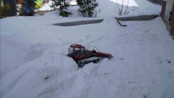

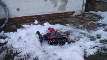

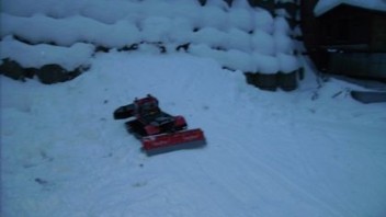

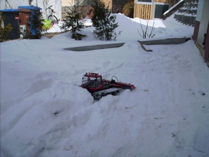

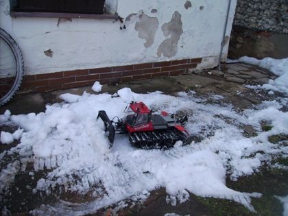

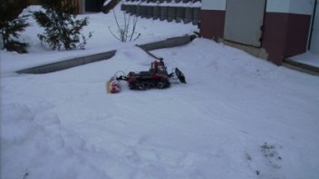

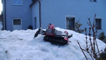

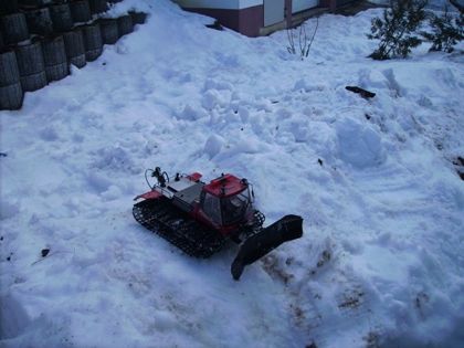

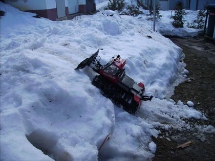

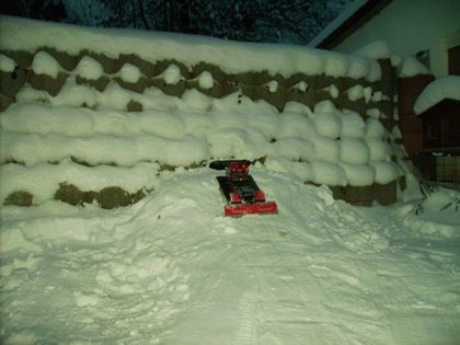

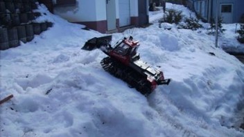

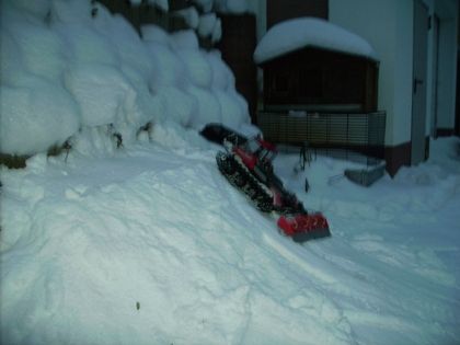

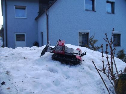

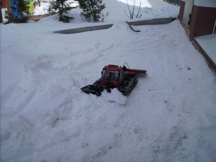

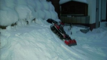

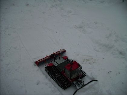

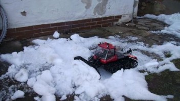

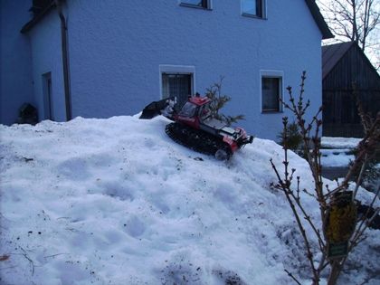

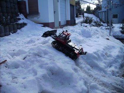

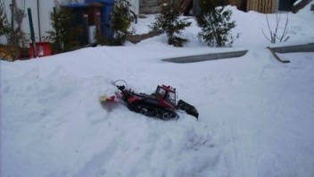

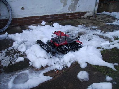

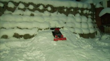

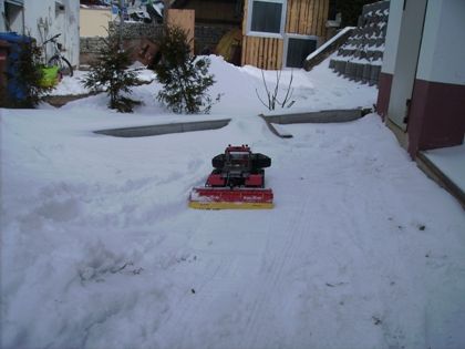

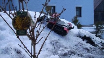

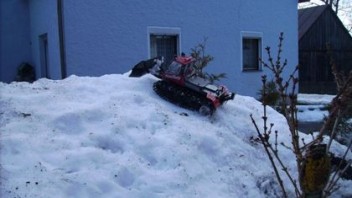

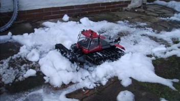

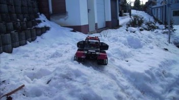

Einige Bilder von Ausfahrten im Schnee da wo sie sich am wohlsten fühlt.

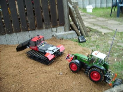

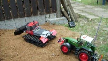

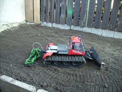

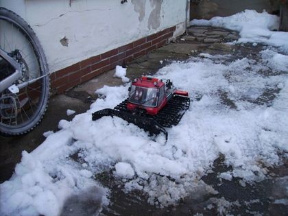

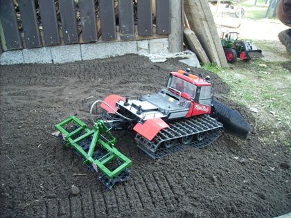

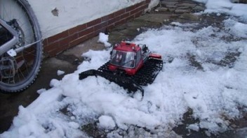

Und wenn mal kein Schnee liegt:
Forstraupe
