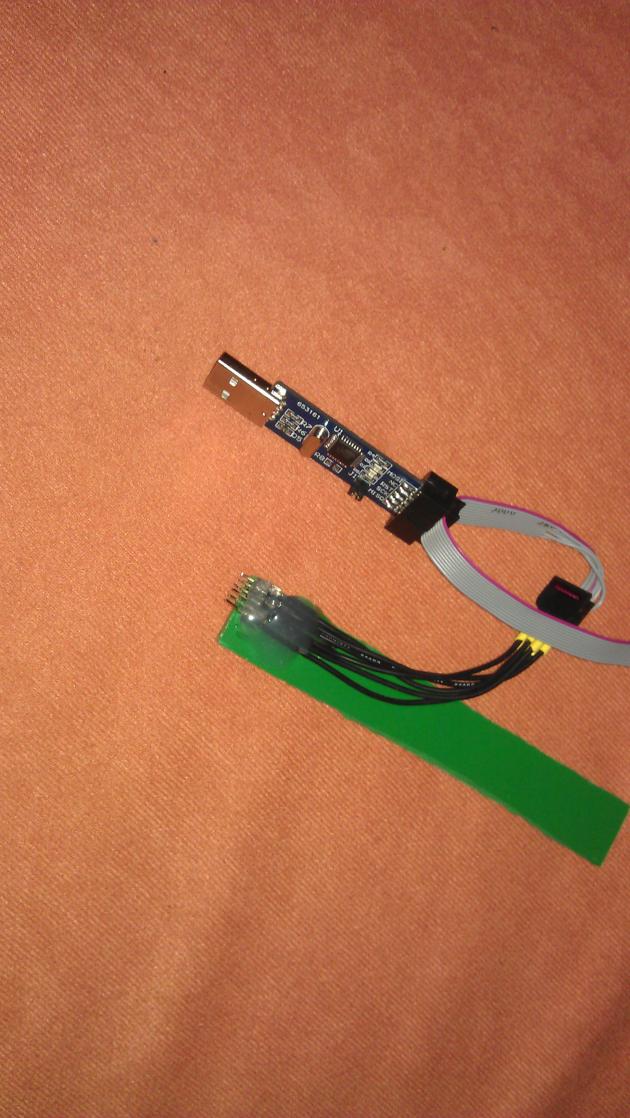

    Ich nutze immer die F-20A und die F-30A von Hobbyking. Diese lassen sich super einfach flashen. Dazu habe ich mir noch diesen Adapter gebastelt:
    Durch diesen Adapter kann ich ohne löten den Regler flashen. Einfach nur ein Stück des Schrumpfschlauches abschneiden und den Adapter an den Regler drücken und in der Software auf flashen drücken.

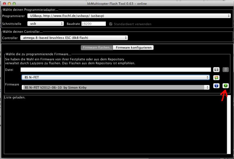

    Software nutze ich das Flashtool von lazyzero:
    http://www.lazyzero.de/en/modellbau/kkmulticopterflashtool
    In der Software wird alles wie auf dem Bild eingestellt:
    Bei Datei, muss die entsprechende wie in der Liste angegeben ausgewählt werden!
    In meinem Fall die BS N-FET
    Wenn man dann den Adapter auf das Board bzw die entsprechenden Kabel angelötet hat, kann man auf flashen drücken:
    Roter Pfeil!
    Erfolgreiches flashen wird dann hiermit bestätigt:

    Am schönsten sind halt die Regler die die Pins direkt in einer Reihe haben. Da kann man sich so einen Adapter basteln wie ich oder auch anders und einfach nur randrücken und auf flashen drücken.

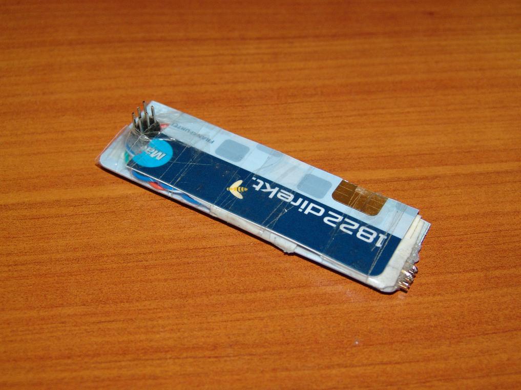

    Heute auch mal einen aus einer alten Bankkarte ein paar Pins, 2 Komponetenkleber und doppelseitigem Klebeband, gebaut. Die Pins sind auch gleich der optimale Abstandshalte.
    Dann noch mit einer Feile die Köpfe auf gleiche Höhe bringen und die "Industrieflashung" kann losgehen.
  • AW: Brushless ESC für Multicopter flashen
    Ja geht so viel besser. Schön gelöst.
    Geht nur leider bei Reglern die die Pins in einer Reihe haben. Bei den blueseries geht's z.b. nicht. Mussten wir anlöten.

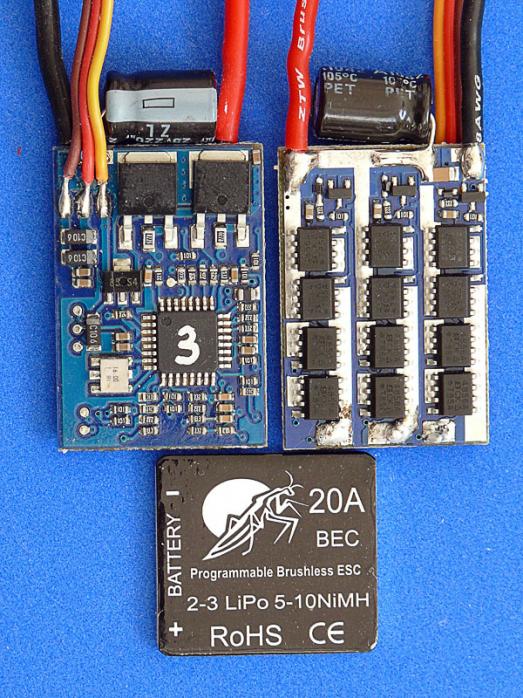

    Ich hole mir demnächst einen neuen copter mit Black Mantis 20A ESC`s und wollte hier mal fragen ob da jemand schon mit gearbeitet hat bzw. ob die schon jemand umgeflasht hat auf die nette SimonK software?
    habe sie in der liste aus dem ersten tee leider nicht gefunden aber habe eine abbildung gefunden wo der schrumpf schlauch schon runter ist vom regler, vielleicht könnt ihr mir ja dazu mal was sagen.

    Zitat von Braadert;211392
    Vergleich mal die Bilder mit dem Hobbyking blueseries 20A der sollte baugleich sein.
    ja das hab ich auch raus gefunden(wie der Bildname einem schon verraten hat :D)
    nur wollt ich mal wissen ob hier jemand damit schon Erfahrung gemacht hat und ob das wirklich als baugleich erachtet werden kann. nicht das da doch n chip verdreht ist oder so und ich an die falschen stellen ansetze zum flashen.

    Müsstest halt prüfen ob die Treiber Chips, die drei Reihen, übereinstimmen.
    Oder halt einen flashen und mit'n 9V Bock testen ob's rund läuft.

    Wirst halt Probleme mit dem Flashen bekommen, schön spitze Metallnadeln sind da dein Freund.

    Vielen dank für den tip, hab mir auch schon paar gedanken dazu gemacht wie ich das am besten realisiere dann, denke auch alles auf ein brettchen montieren/fixieren und i-welche nadeln oder harte spitze kupfer-schaltdraht/kupfer-schaltitze mit heißkleber in form bringen. na mal schauen wie das wird was sich da am besten macht :)
    wird erst am ende des monats so weit sein aber ich mach dann mal n paar fotos falls da noch jemand interesse dran hat.
