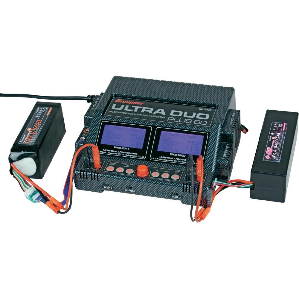

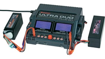

würde dir pers. der Aufpreis (43€) zu dem [conrad]237416[/conrad] Teil , das Wert sein ?
AW: welchen duo lader
Zitat von calotchro;186454würde dir pers. der Aufpreis (43€) zu dem [conrad]237416[/conrad] Teil , das Wert sein ?
Den hatte ich auch gesehen. Problem ist halt das:
Ladestrom Ausgang 1 (max. 250 W) 1 x 0,1 ... 20 A
Ladestrom Ausgang 2 (max. 50 W) 1 x 0,1... 5 A
Der Ausgang 2 hat nur die 1/5tel Leistung wie Ausgang 1. Das würde bedeuten das du deinen LiPo immernoch in einer Stunde voll bekommst. Aber bei einem 3s oder gar 4s kommt der Ausgang nicht mehr auf seine 5A. Ansonsten würde ich Graupner nahezu allem anderen vorziehen!
