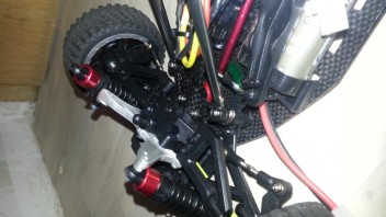

  • Ich bin dann mal so Dreißt :

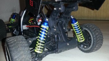

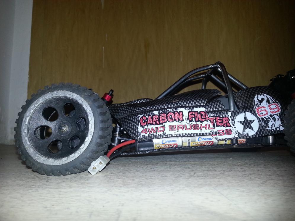

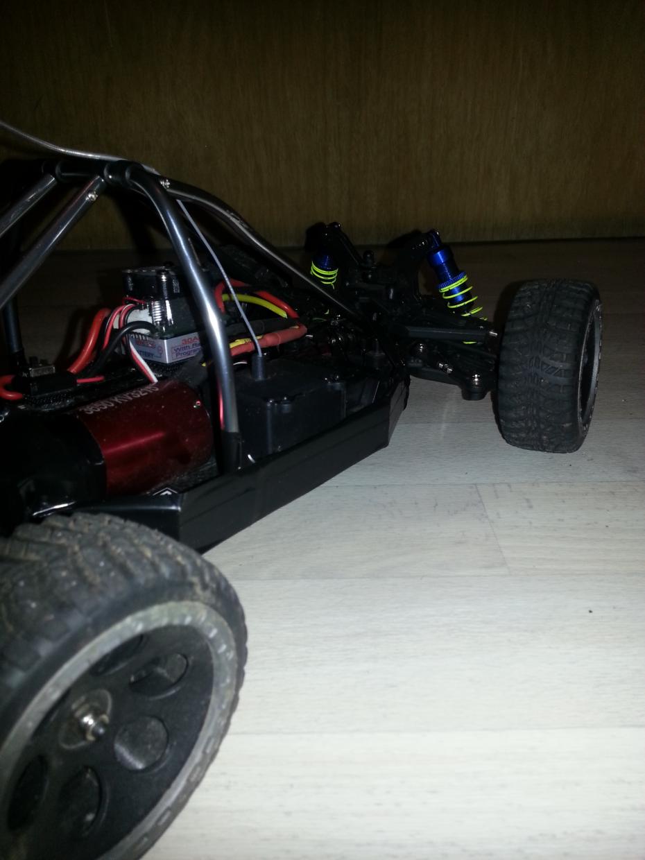

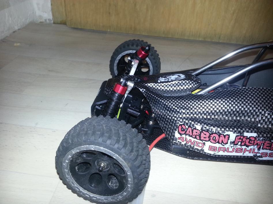

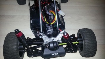

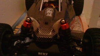

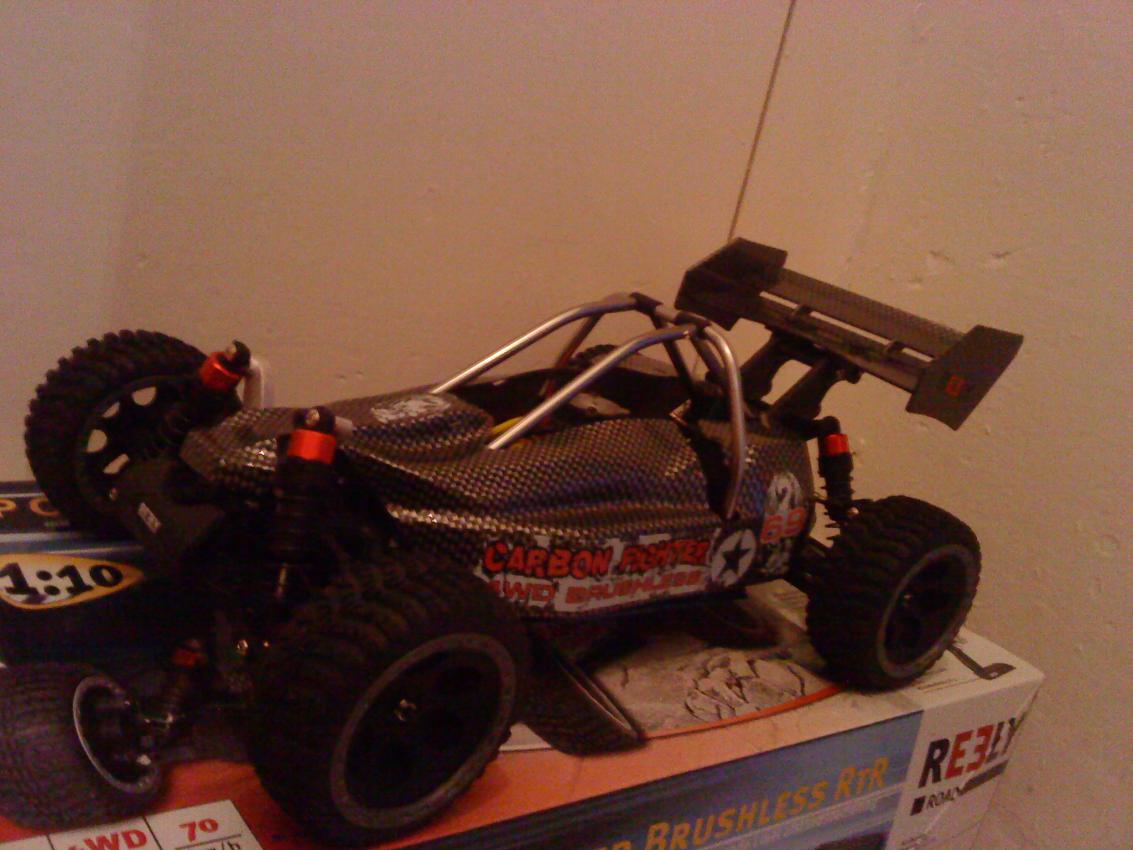

    Ich besitze den CF von Reely im Maßstab 1:10 als Brushless version . Viel gibt es da denke ich nicht zu sagen.
    Dieses car sollte allgemein bekannt sein.
    To Do List :
    "Anti Fingerbrech klammern" (schlauchstück und kabelbinder) Done!
    Dämpferbrücke vorne Alu Done!
    Bluebird 631MG servo Done!
    2s Lipo´s
    60A Regler
    Dämpferbrücke Hinten Alu
    einstellbare Stossdämpfer
    Neue Karo
    Anbei noch ein paar Bilder ! Weiter Tuning /sonstge verbesserungsvorschläge gern gesehen

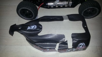

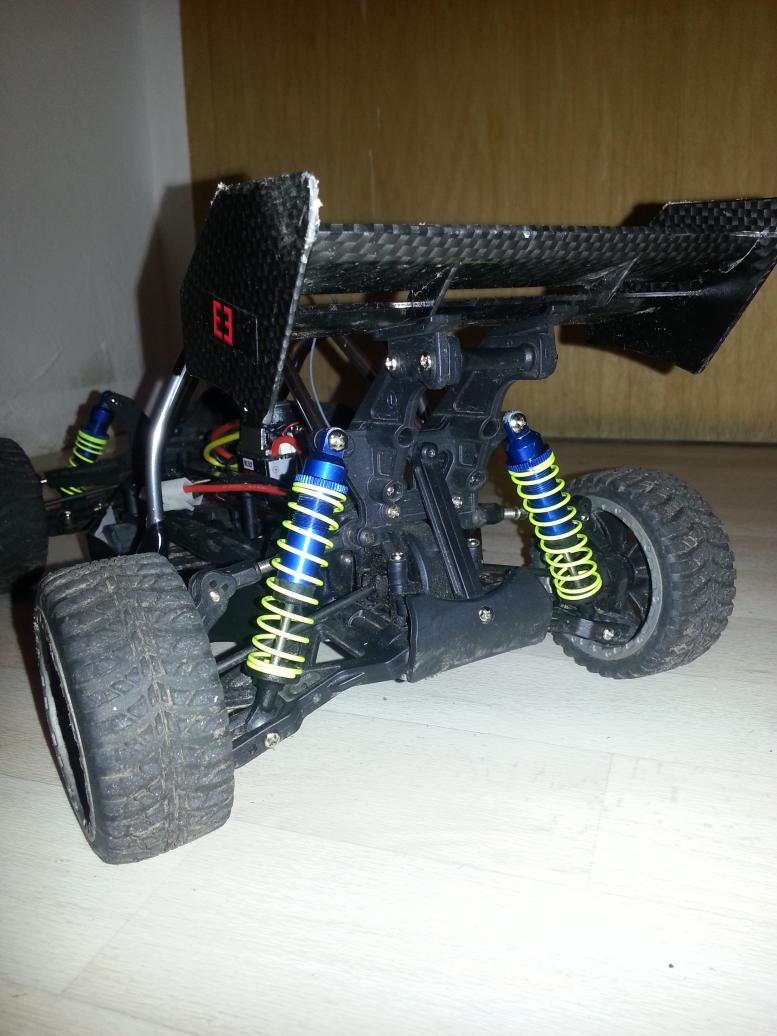

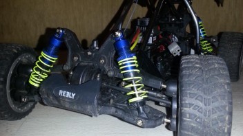

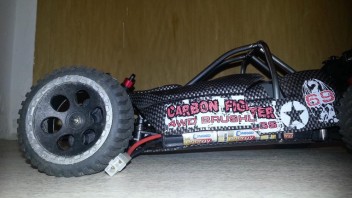

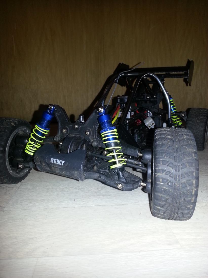

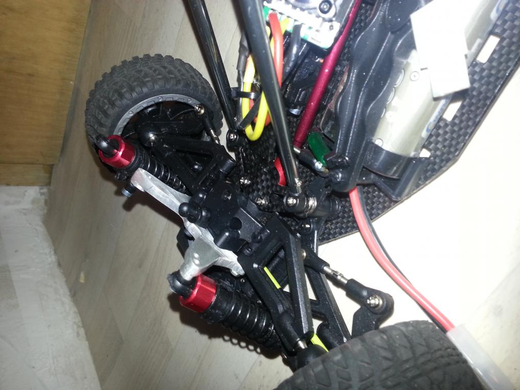

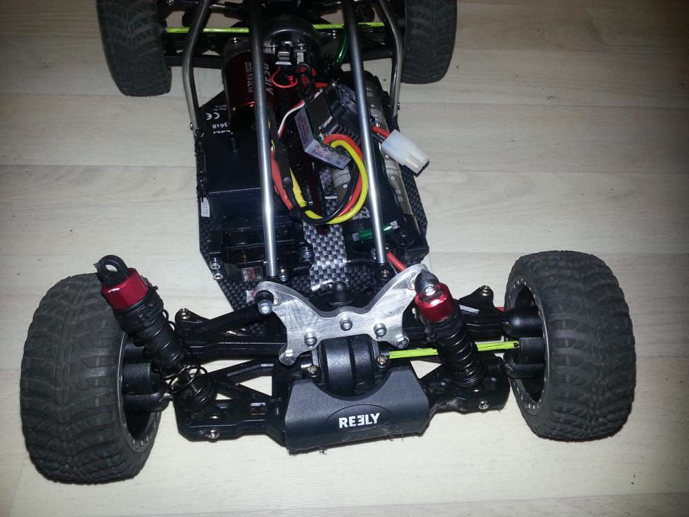

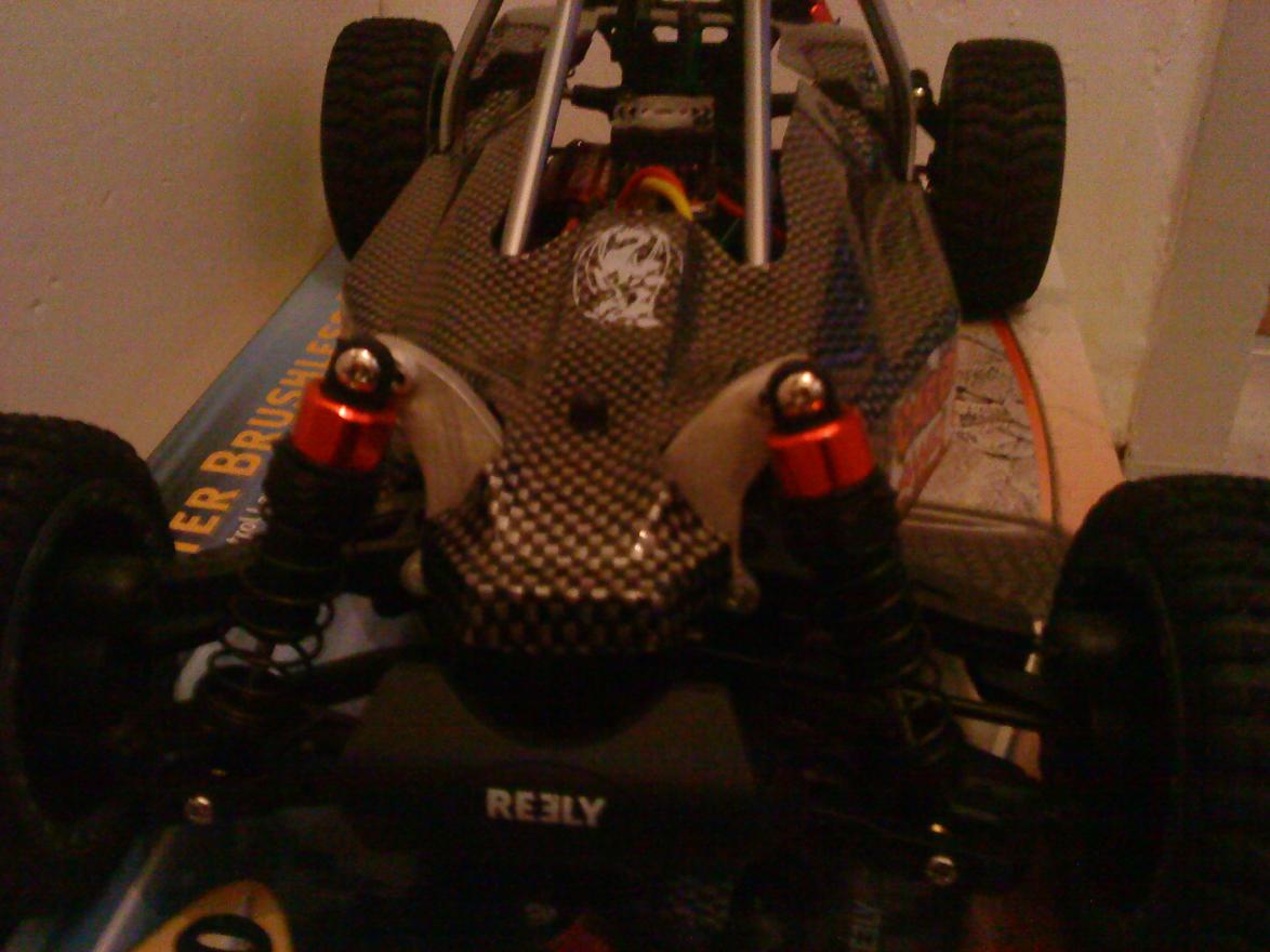

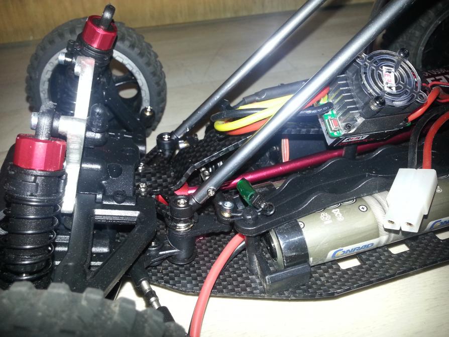

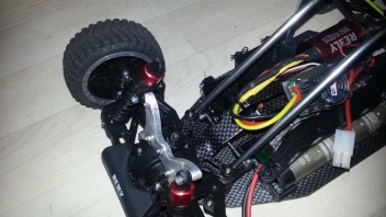

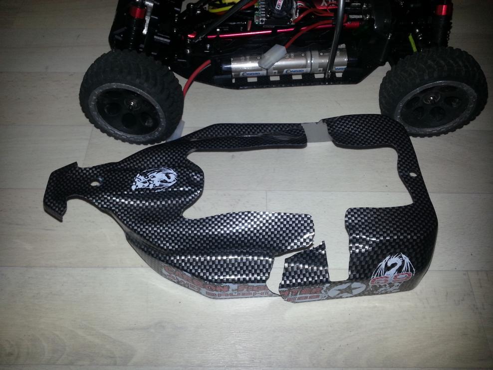

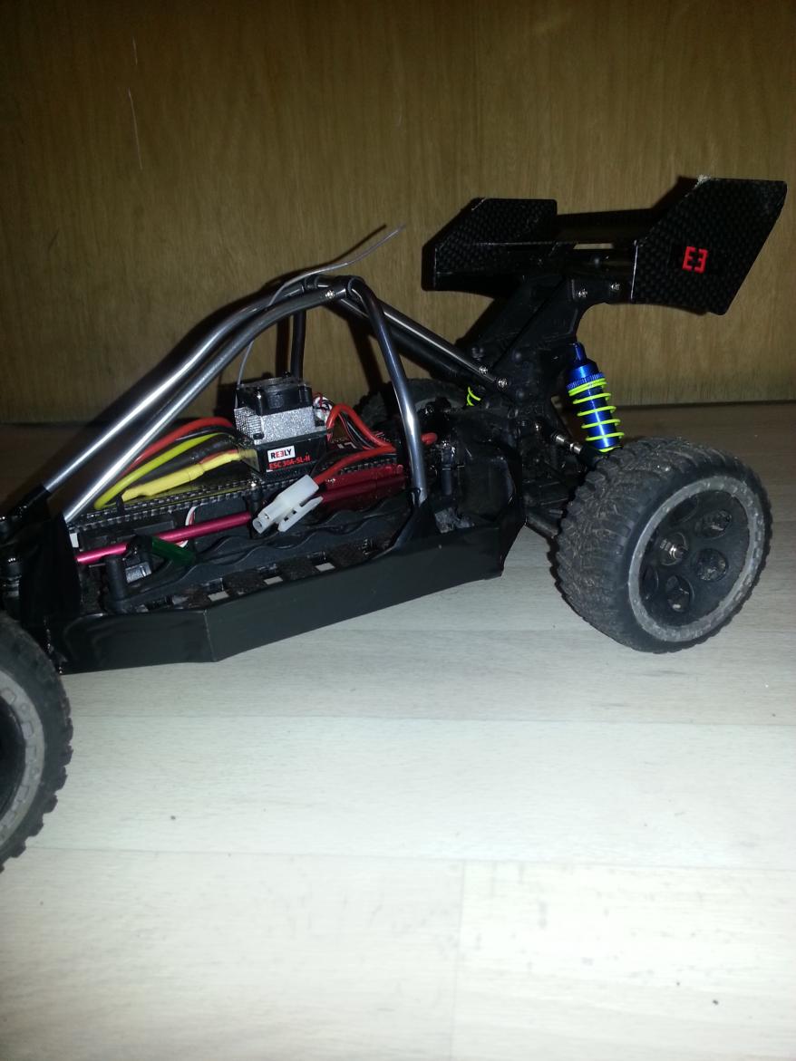

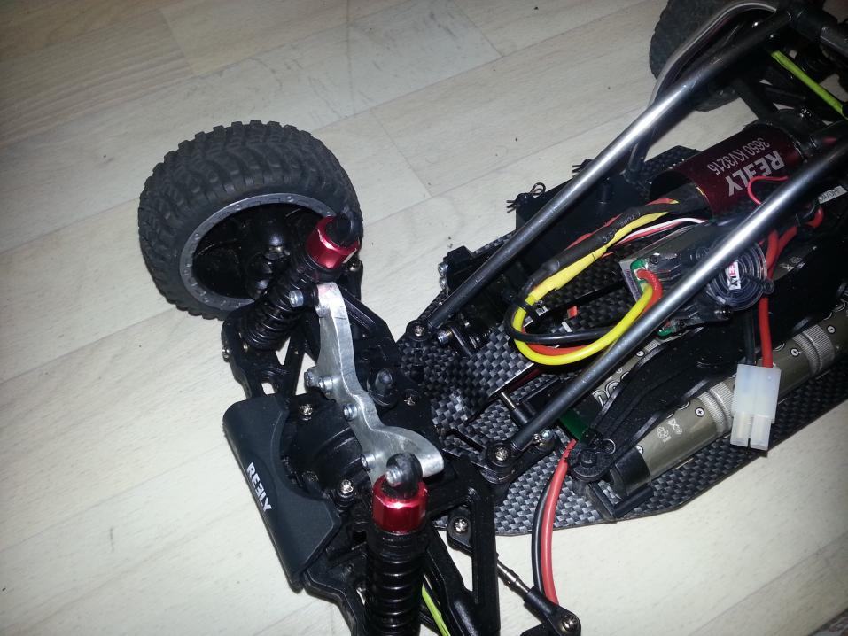

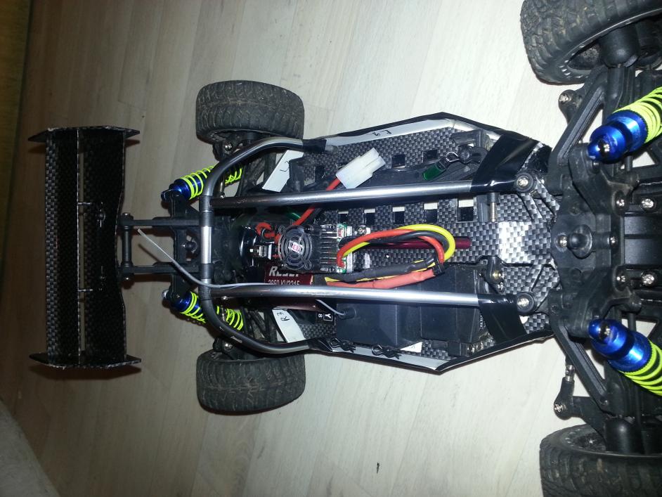

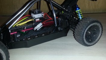

    Update:
    Nach einem Unfall (böser bordstein) war mein chassi vollkommen verbogen und die karo auch hin.
    Im Anhang mal ein paar bilder der misere:
    Nun habe ich mir bei ebay nen ersatzchassi als roller geschossen :app2::keks:

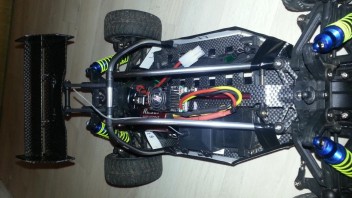

    In diesen habe ich meine elektronik eingepflanzt und dieses chassi gleich noch etwas meinen vorstellungen angepasst.
    was habe ich getan ?

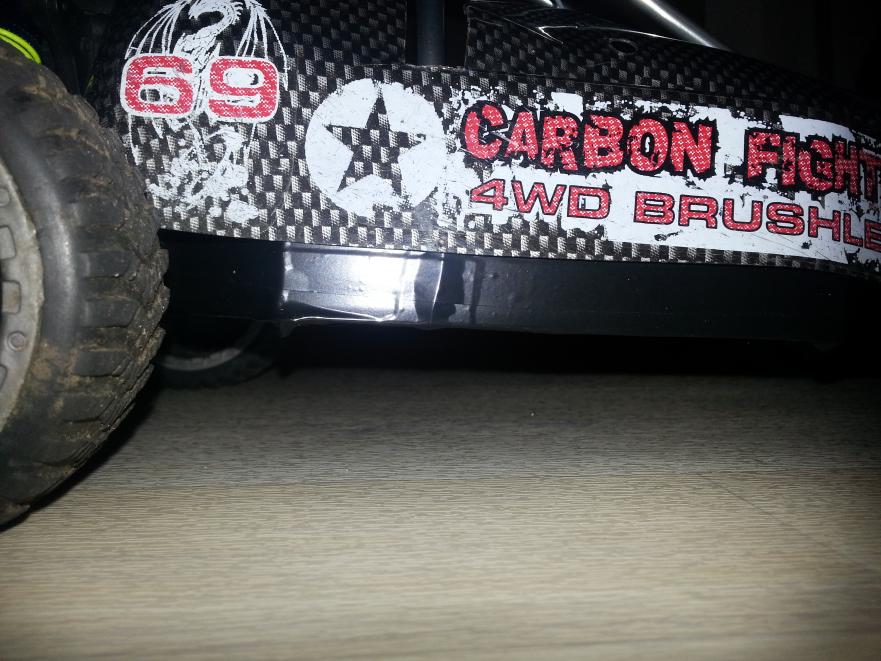

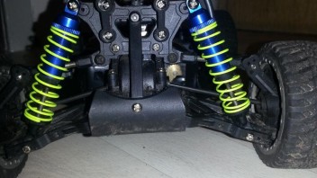

    Als erstes mal die neuen (gebrauchten) Aludämpfer aus dem gewinnspiel des reely Ranger´s hier im Forum (Danke nochmal an Wundertüte) verbaut. 600er Öl habe ich in diese auch noch eingefüllt. Da diese etwas länger wie die originalen sind hab ich auch gleich etwas bodenfreiheit gewonnen :anmach:
    Dann habe ich noch die HZR abdeckung eingebaut vom grossen C. Diese habe ich auch mit ein bisschen klebeband abgedichtet. Somit dürfte dort nun auch kein dreck mehr reinkommen.

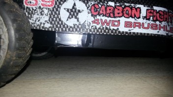

    Dann habe ich noch einen Seitenschutz gebaut aus kunststoff L-profilen 20x10 also aus der chassiplatte einfach mal ne wanne gemacht. Davon verspreche ich mir weniger Dreckeintrag.
    Allerdings sitzt die Karojetzt etwas erhöht sodass man direkt auf die profile schauen kann. hab diese einfach mit schwarzem Isoband umwickelt. So fallen diese nicht zu sehr auf .
    Servo ist jetzt allerdings wieder das originale drinne :roll: war mit dem Bluebird auch nicht wirklich zufrieden und werd mir nen anderes Besorgen in der bucht.
    Das wars erstmal wieder von mir ! über meinungen und kritik würde ich mich wie immer freuen

    Na sieht noch einigermaßen okay an. Bodenplatte mit einem Hammer bearbeiten. Karo mit Sekundenkleber und Panzertape bearbeiten. Stoßdämpfer wieder reindrücken.

    Wie Gesagt die Unfallkaro + chassi sind in der ersatzteilkiste gelandet da ich ja nun 3 chassis besitze und es so am wenigsten einbußen in qualität gab und der geringste Arbeitsaufwand war.
    ist ein 13-15 kg Servo zuviel des guten ? doppelt kugelgelagert und mit metallgetriebe natürlich

  • Mein Carbon Fighter
    Mit 15kg im Offroad un 1:10er Bereich machst du nix verkehrt.

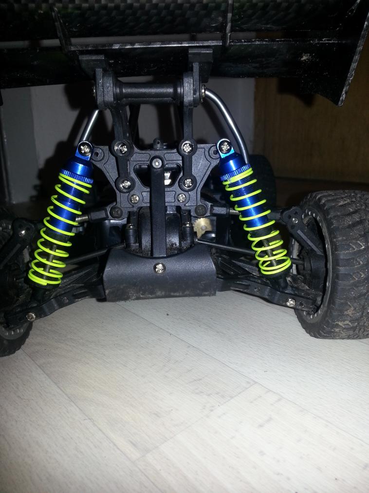

  • AW: Mein Carbon Fighter

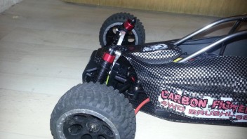

    sieht gut aus allerdings solltest du deinen sturz hinten mal einstellen...
    zwecks servo kann ich nur den Savöx 1258TG wärmstens empfehlen hab ich in meinem kyosho drin und wird nun überall bei mir rein kommen. allerdings für nen reely....glaub nicht das es sich lohnt. naja hol dir nen bluebird für 20-30€ ist 10mal besser als der orginale. welchen hattest du, dass du mit dem nicht zufrieden warst?
    HI NoFear,
    Wie stell ich dem denn am besten ein ? also an der einen schraube drehen schon klar aber wie viel grad schräg `? und wie am einfachsten kontollieren?
    bin noch neu und hab noch nciht so wirklich viel ahnung.
    ICh hatte den Bluebird 631MG servo drinne aber ich glaub der war iwie schrott oder so der war net wirklich viel besser wie der originale. vll auch einfach nur zu schwach ?
