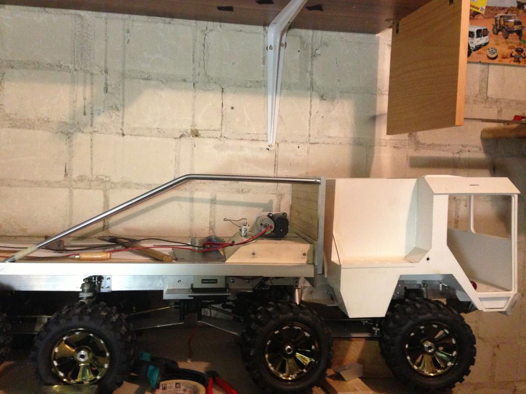

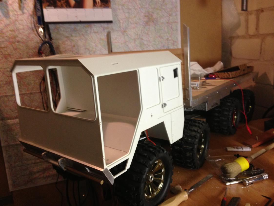

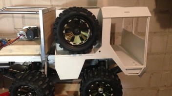

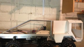

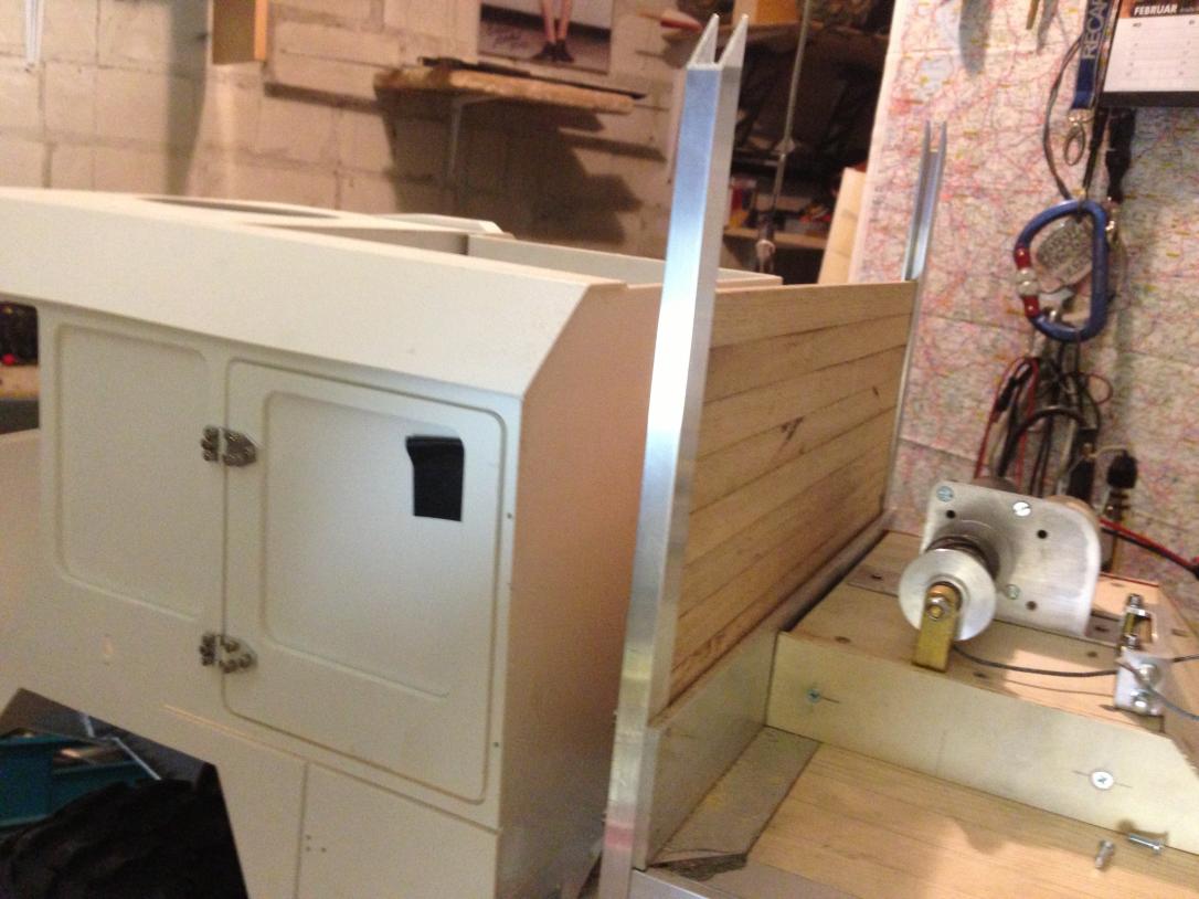

heut etwas neues.

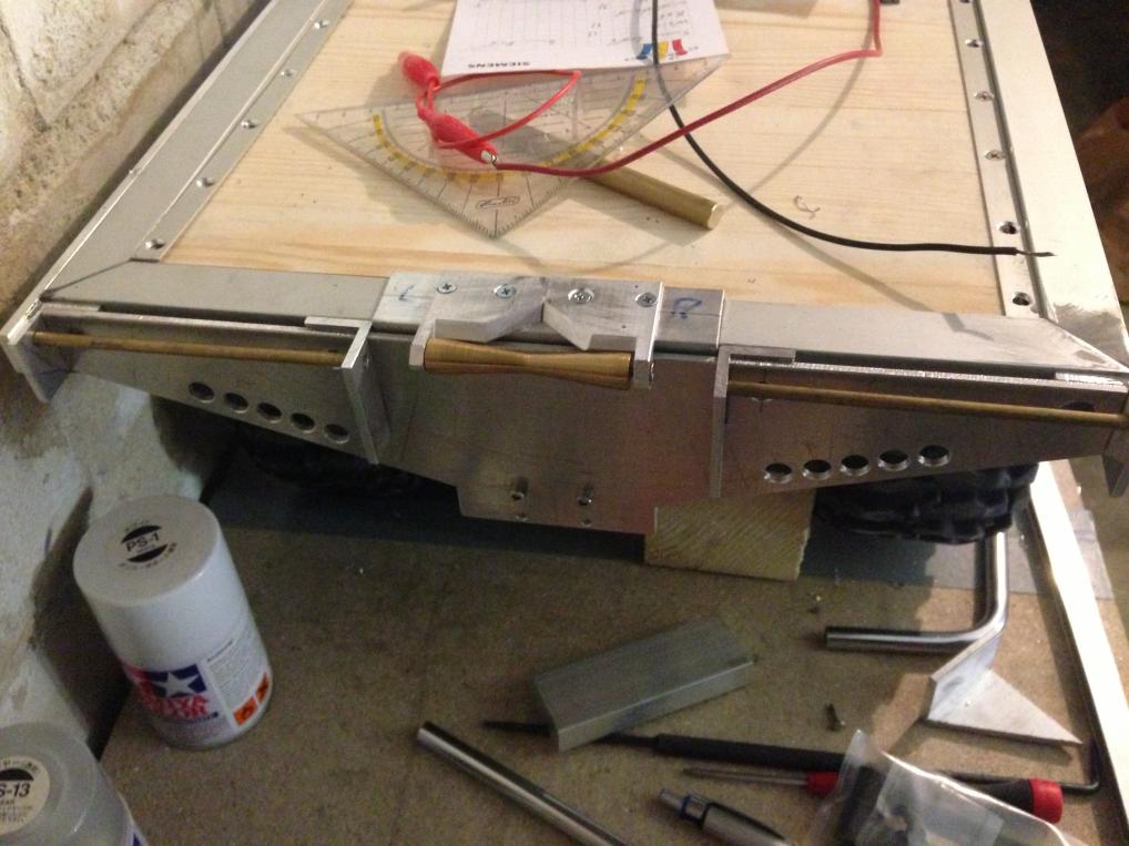

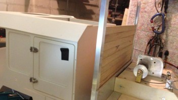

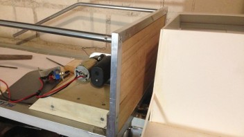

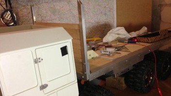

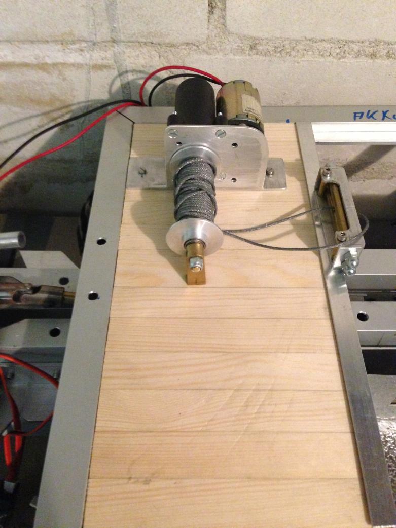

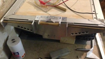

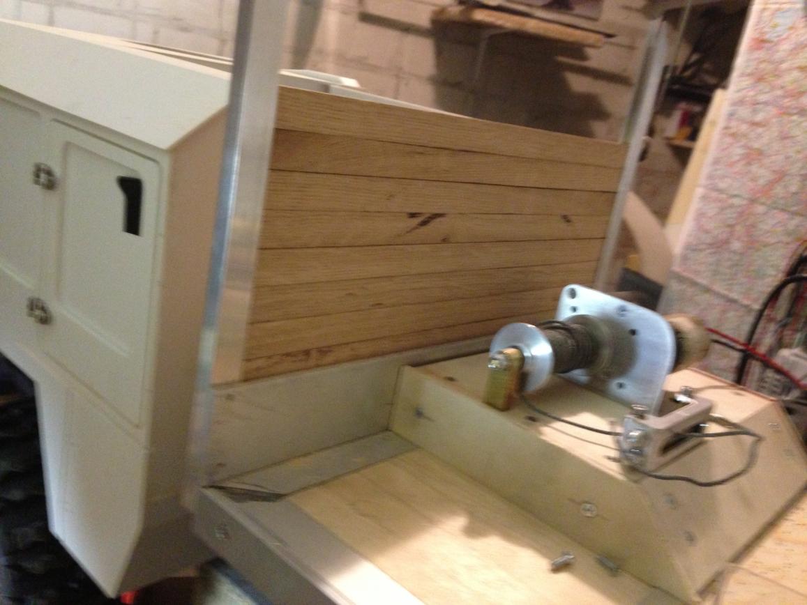

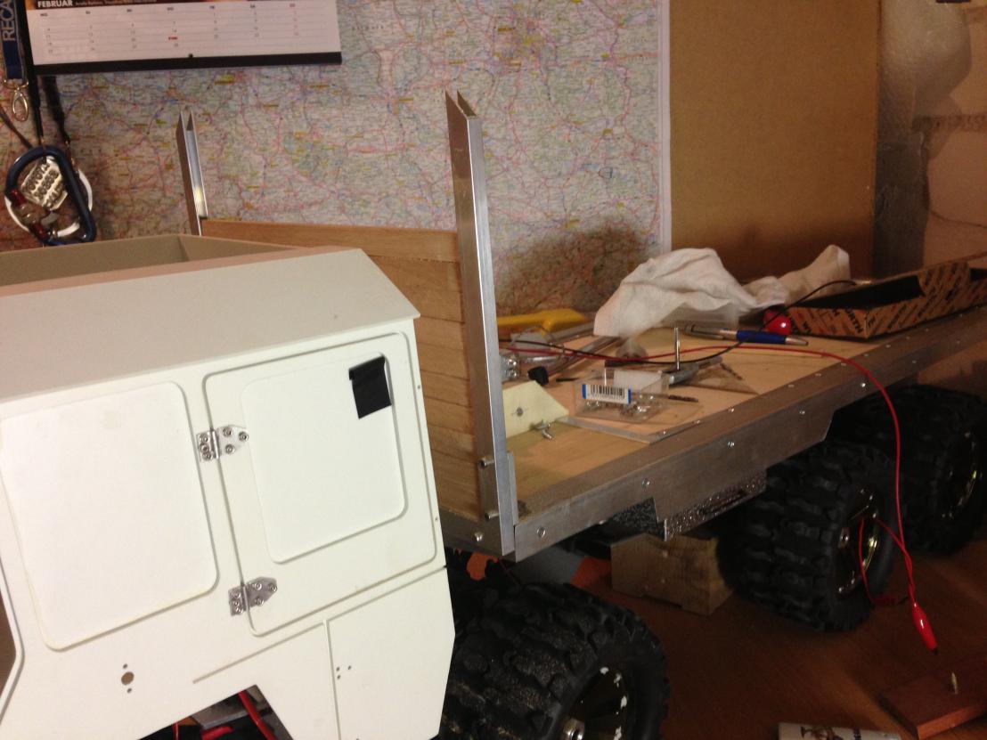

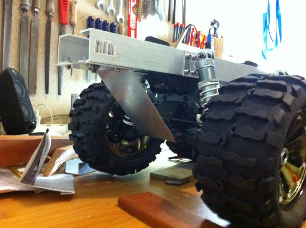

Ich hab dem großen noch eine Ladebordwand verpasst.

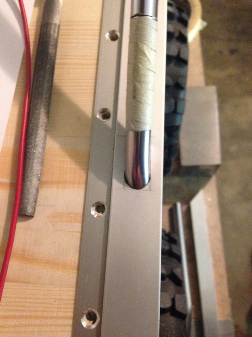

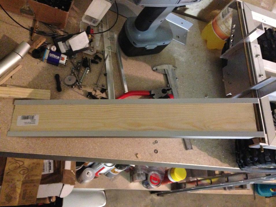

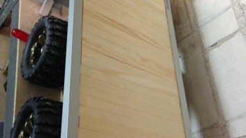

hierfür werden Alu U-Profiel Leisten 12mm x 8mm x 12mm verwendet .diese wurden auf 45 Grad geschnitten an den Enden und an dem Rahmen der Ladefläche befestigt mittels M 3 senkkopf schrauben.

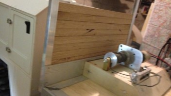

von einem Kumpel gabs dann noch Eiche Leisten .Diese werden dann einfach auf die länge eingekürzt und in die U Profile eingeführt .

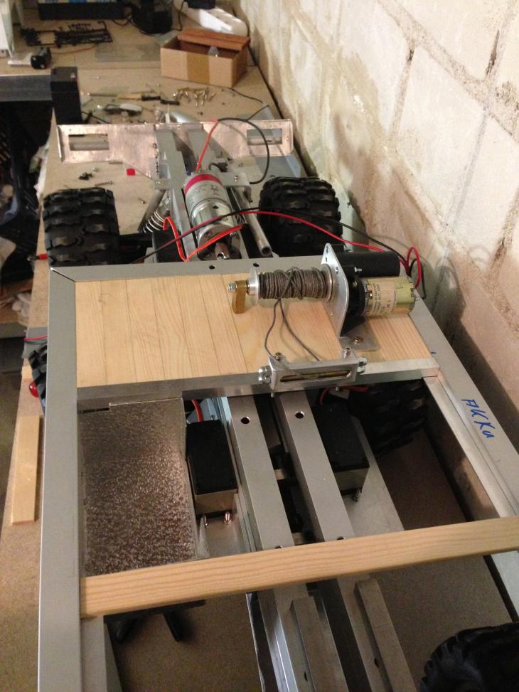

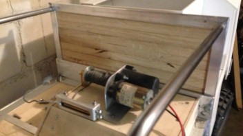

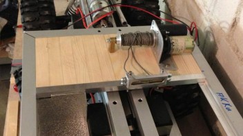

das ganze sieht dann so aus.an den oberen Enden werde ich Wahrscheinlich noch die Form vom FH annehmen. soviel erstmal dazu .nun sind es nur noch Kleinigkeiten die an der Ladefläche gemacht werden müssen.Auch wurde die Seilwinde nochmals um platziert .
