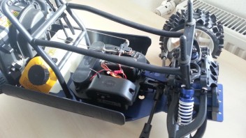

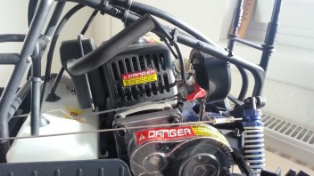

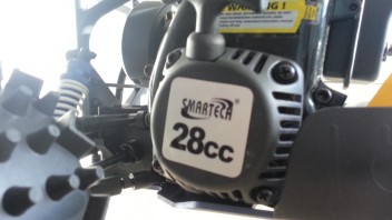

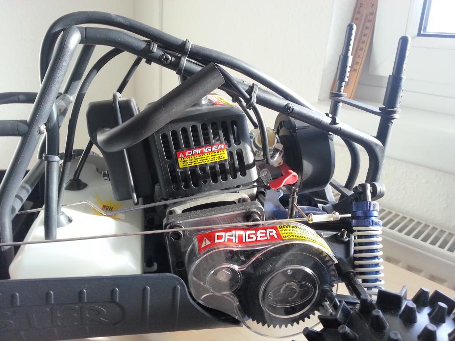

    zieht er sprit an/versuch mal zu pumpen, gibt die Kerze einen funken von sich, hast du mal den choke ein oder aus gemacht vllt ist er ja auch nur abgesoffen und mach die vergasergrundeinstellung wieder rein wenn du nicht weißt wie das geht ?!?
  • AW: Woooo bleibt mein Paket....
    evtl . hat sich die zylinder schraube gelockert.. und der baut kein druck auf..
    oder wie oben schon gesagt schau mal ob er sprit zieht.
    oder die spule ist verstellt. das er kein funke bekommt.
    bei neu fahrzeuge immer erst alle schrauben anziehen..

    Also, kurzer zwischenstand, er läuft und wie :D der rennt gut vorwärts. Es lag am vergaser. Da es aber dunkel und nass war, Werd ich morgen sicher mehr sagen können. *froi wie doof*
