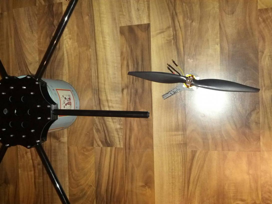

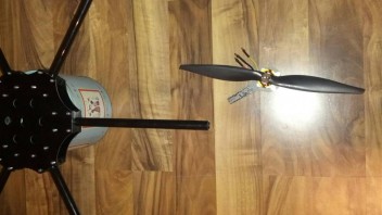

So.
Heute kurz mal frei verdrahtet und kurz getestet.
Also ohne FC.
Direkt angesteuert.
Hebetest zum Spaß versucht.
Mit den 11" einwandfrei funktioniert.
Mit den 13" hat die Verklebung nachgegeben.
Nun muss ich mit was neues überleben.
Entweder Alu arme oder aluhalter für Rohre Montage.
