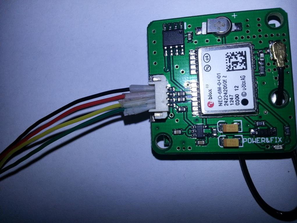

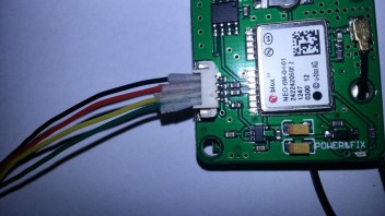

    So hab jetzt mein GPS hier liegen nun hab ich ein GPS vor mir liegen das ublox neo 6m. So das Kabel was nun dabei ist an dem sind 6 Kabel und aber an dem Stecker sind 5 der geht ja auch weder in den I2C noch ins GPS nun meine Frage hat jemand eine Idee wie das geht ?
  • AW: Crius MultiWII SE und GPS
    So hab jetzt die Kabel mal nach Anleitung einfach so ohne stecker rangesteckt und das GPS geht an
