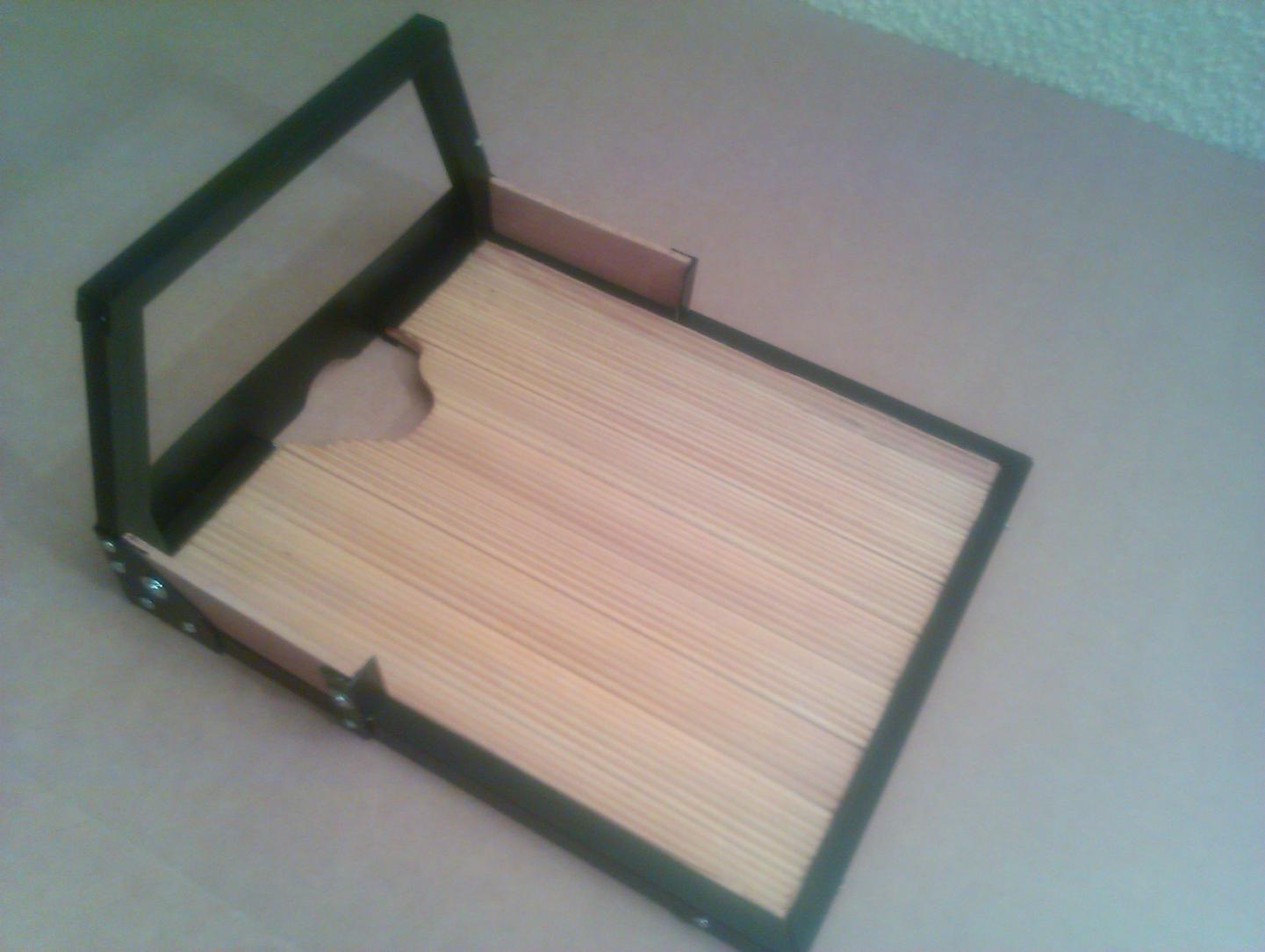

Okey Ariba
das kommt immer drauf an, aus was für einer Perspektive man es sieht, aus meiner da ich mehr Metal verarbeitet hab in laufe der Jahre hab ich nicht sooo viel mit Holz zutun und wenn ich mir so dein Projekt anschau .... ok lassen wir das erstmal ! hehe
danke dir für die Erklärung "Holz-Lasur"
Ein Pro & Kontra für die Dünnelasur weil : Mit der Zeit kommt Old Style. / Nach Old Style kommt gammel Style .
Es ist ja so das wenn ich mit dem Chevy mal U-Boot Spiele und Wasserfahrten /Schlamm/Dreck usw. saugt das Holz immer schön sich voll und bekommt vielleicht Wellen /Verformungen.
Dann Lieber nicht so toller Look / Style und ich brauch mir da keine Sorgen machen das mir das Holz wegfault . Also hab ich die Dickschichtlasur gekauft in Kiefer denk das ist nicht zu dunkel .
AW: Axial Honcho Chassis Umbau auf Chevy K30 als Flatbed + Anhänger
hättest nach dem lasieren mit der Dünnschicht noch ölen/wachsen können. Dann wär das Holz auch einigermaßen wasserresistent.
Aber wenn es wirklich Buche ist, dann dauerts eh, bis die anfängt zu gammeln.

ich muss ja noch das Holz lasiern also noch alles am Start ... was sprichten jetzt dagegen für die Dickeschicht?
immer her mit den Infos bin ja noch Jung und Dumm
naja, Dickschicht, wie Ariba schon sagte, kann mit der Zeit abblättern oder gar abplatzen, wenns kalt ist und Du das Auto umlegst.
Wenn Du was haben willst, was wirklich so bissel oldschool/used aussehen soll, nimm Lärche. die wird mit der Zeit silbergrau.
Hab im Garten die Terasse damit belegt und öle die nur alle zwei Jahre mal durch. zu gleichen Teilen Leinölfirnis und Terpentinersatz.
Sehr schön wieder was gelernt so muss das sein . Danke euch
So auf Old / used will ich garnicht ... Wenn der Chevy zu viel schon ab hat wird er wieder neu gelackt und gut .. also so ein Alter Rat-Look Chevy muss nicht sein ... :panik:

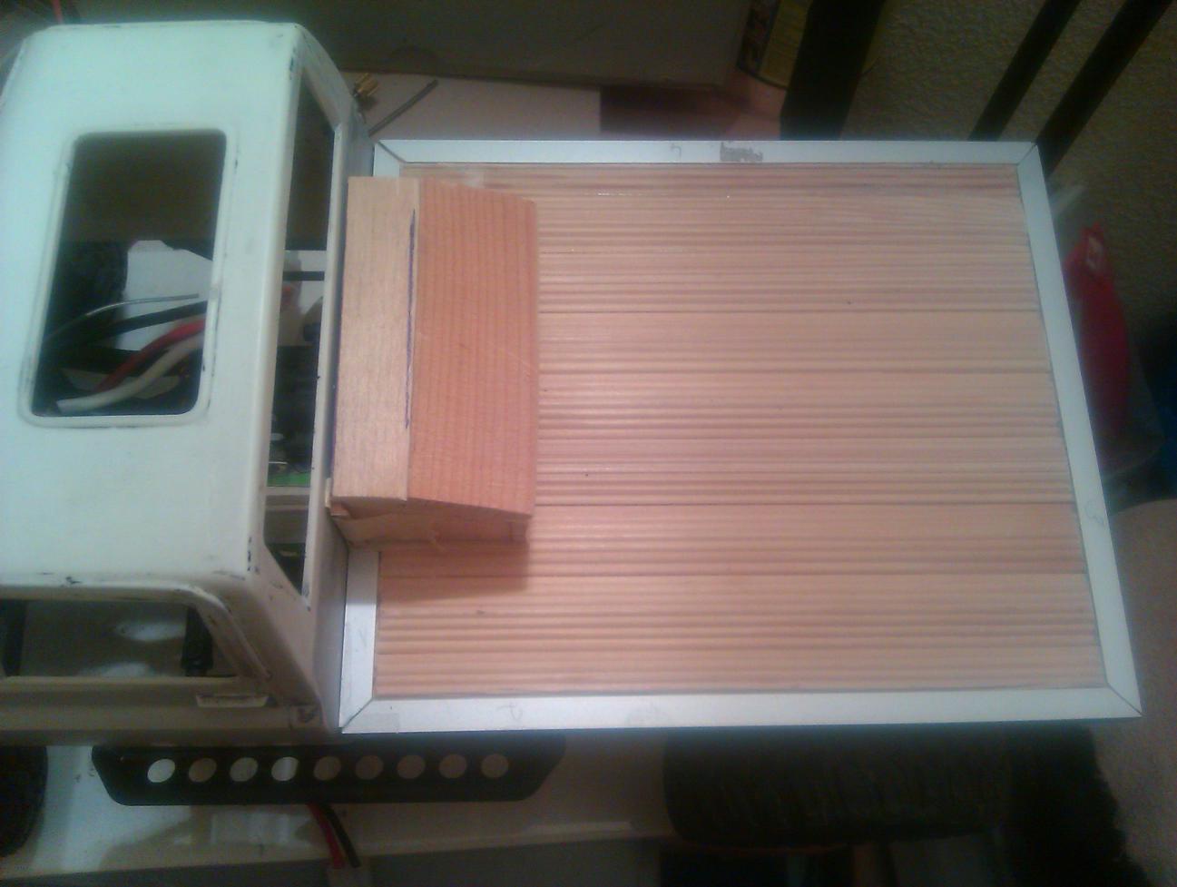

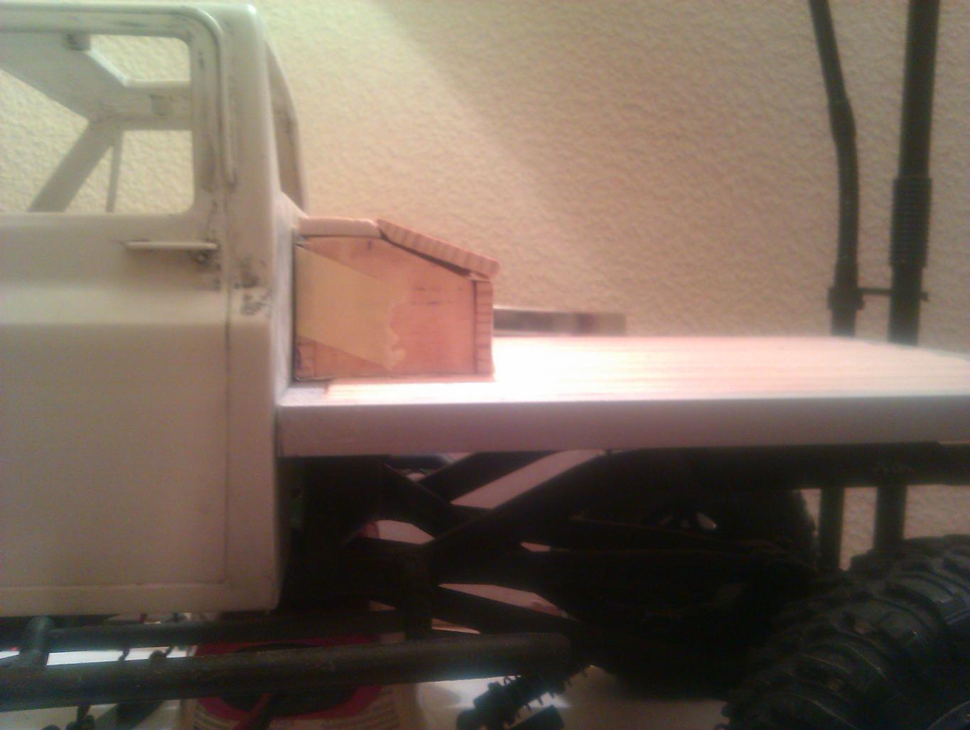

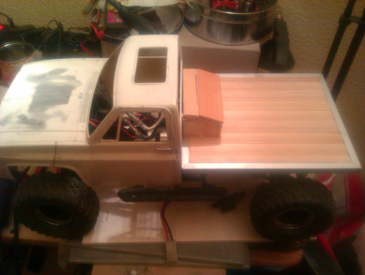

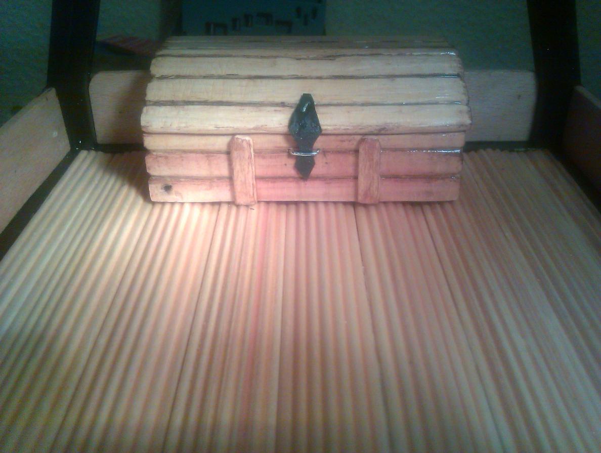

Update:
Was meint ihr dazu kann ich die Holzkiste so lassen?? Mit der Größe ist das noch stimmig?
und hier Scale.Eigenbauzeug....
Was soll das werden ??
wenn das Scalezeugs fertig ist gibts dann Bilder
Vielleicht noch ein paar kleine leisten dran, an den seiten Griffe und nen Riegel. Dann sieht die Kiste amtlich aus.
Weiter so, ich bin immer auf der Suche nach Ideen.
Gruß Klaus

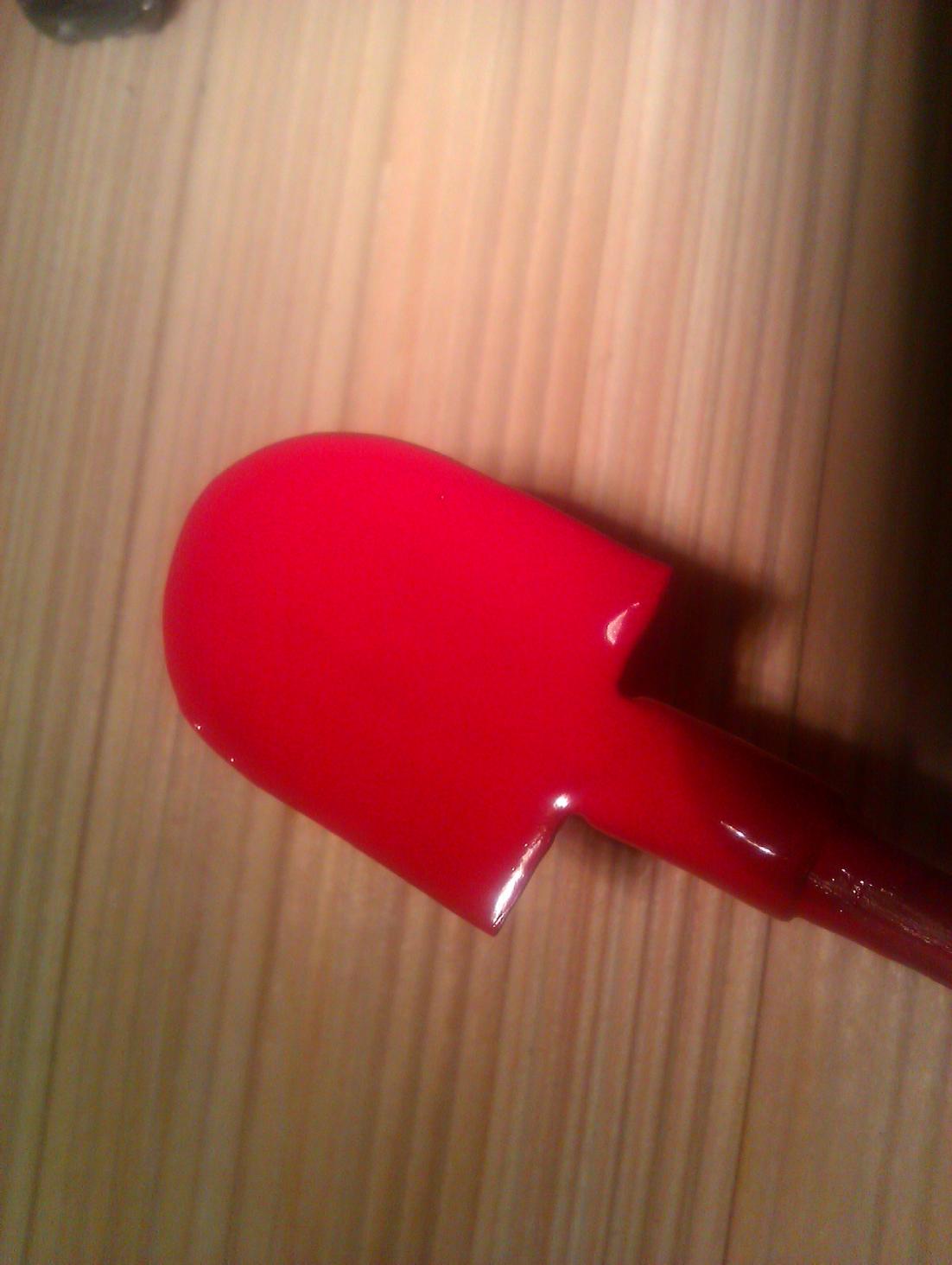

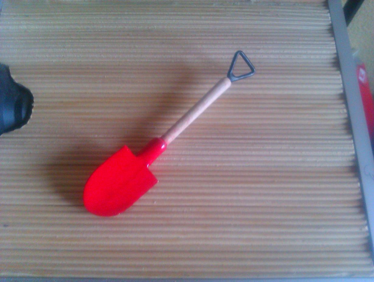

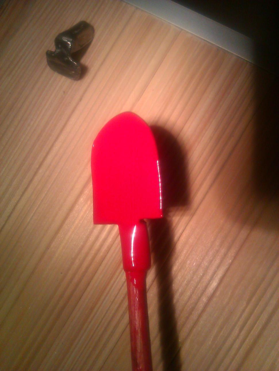

ich tipp auf ne Hacke. Also so Art Rübenhacke, nur massiver.
Die Kiste sieht gut aus. Passt von der Größe her. Aber der Spaten sieht irgendwie zu neu aus Wie grad ausm Baumarkt geholt.
Hi
viel Dank euch für die Antworten.
Thori71 nice sehr gut dein Tipp genau richtig.
Und ja hab mich da falsch ausgedrückt meinte natürlich nur die Größe der Kiste sry meine schuld ...fertig ist sie soooo nicht ... BulliFan@
Thori71
hab ich mir auch gedacht, also werd ich den Spaten wieder anschleifen und in ein schönes Salzbad eintauchen bis "Originaler Rost" drauf ist . (Glaub das ist Stahlblech) hat sich sehr schlecht verarbeitet, Alu geht da besser

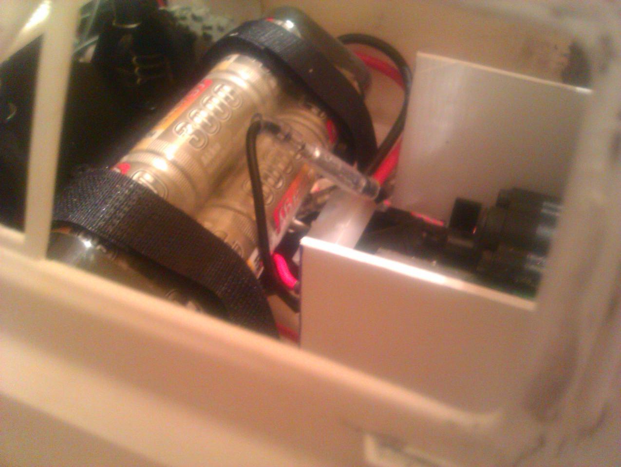

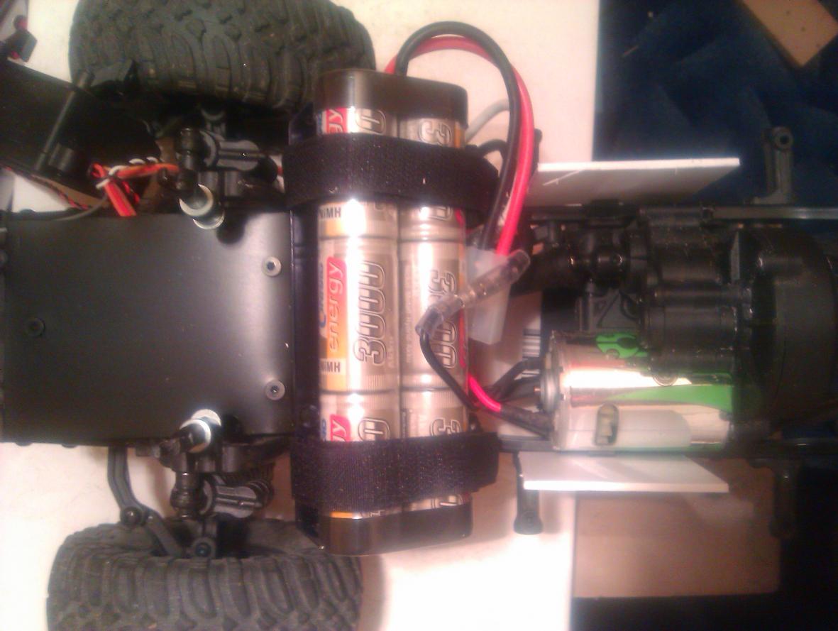

Hallo zusammen

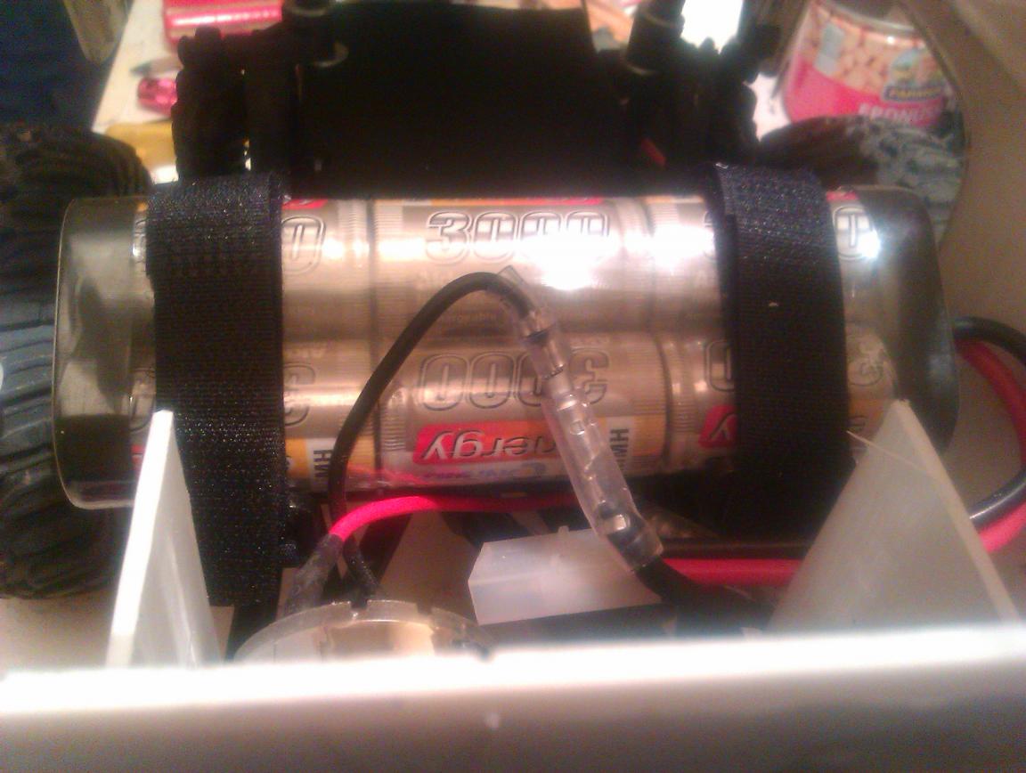

Update:Neue Akku-Halterung neue Posi so kommt der Akku noch weiter runter .
Für die Pritsche und Chassis kommt auch noch Lack drauf
Ja Innenraum / Armaturenbrett gehts schon bisle eng zu mal schauen was man da Zaubern kann
Edit: Noch paar Bilder hab ja doch bisle mehr gemacht wie nur das Popcorn :cool:
Da kann man sich mal ein Bild machen wie er dann ....

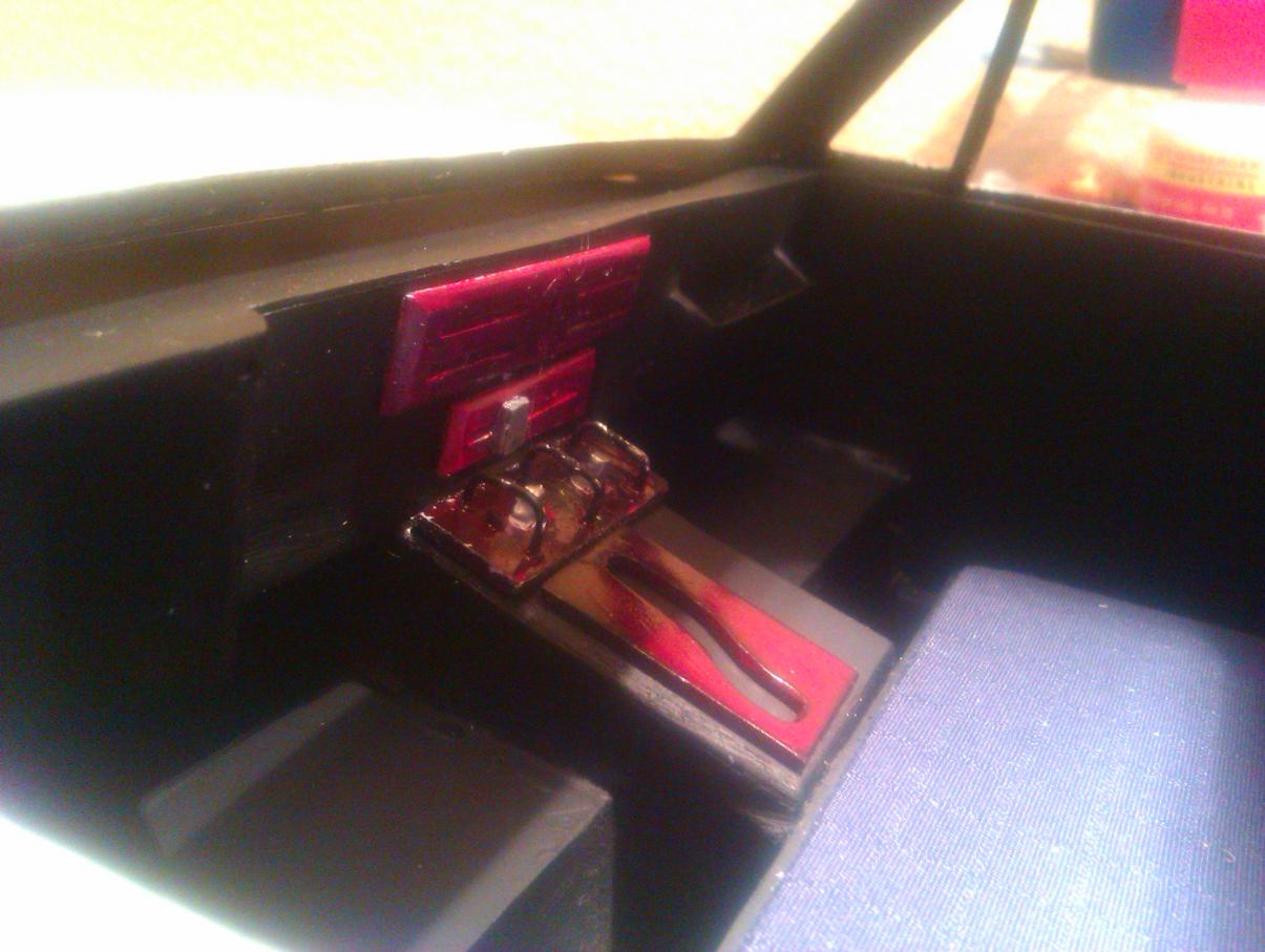

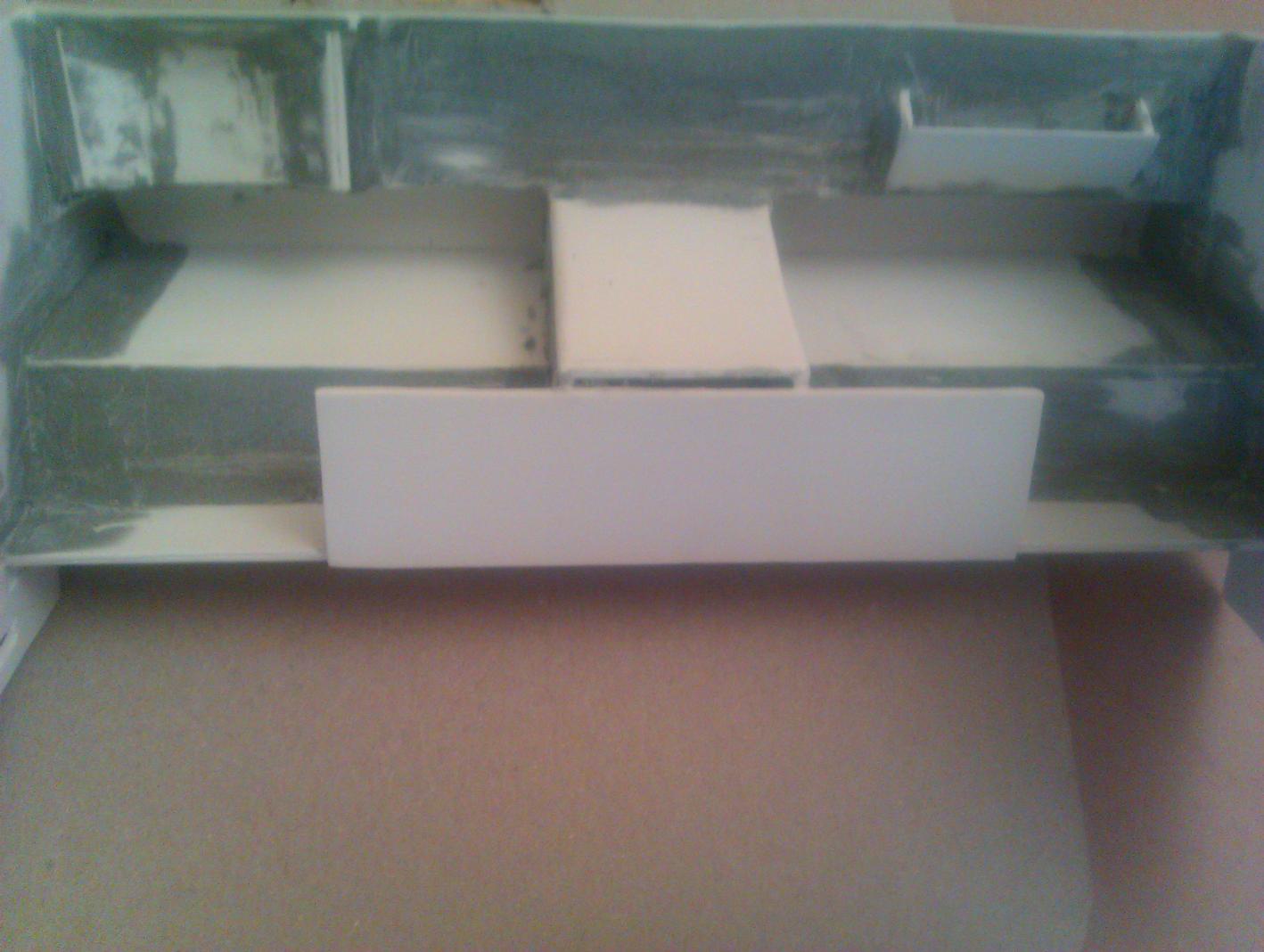

So meine Airbrush ist auch kpl. jetzt . Heute mal bisle getestet macht echt spaß mit der Airbrush gleich die Innenausstattung mal gelackt. Die Bilder sind nicht so toll geworden . Aber die Tage gibts dann bessere
Update:
Spachtelarbeiten Innenausstattung
Innenausstattung Gelackt
Ja es gibt noch viel zutun bis zum nexten Update

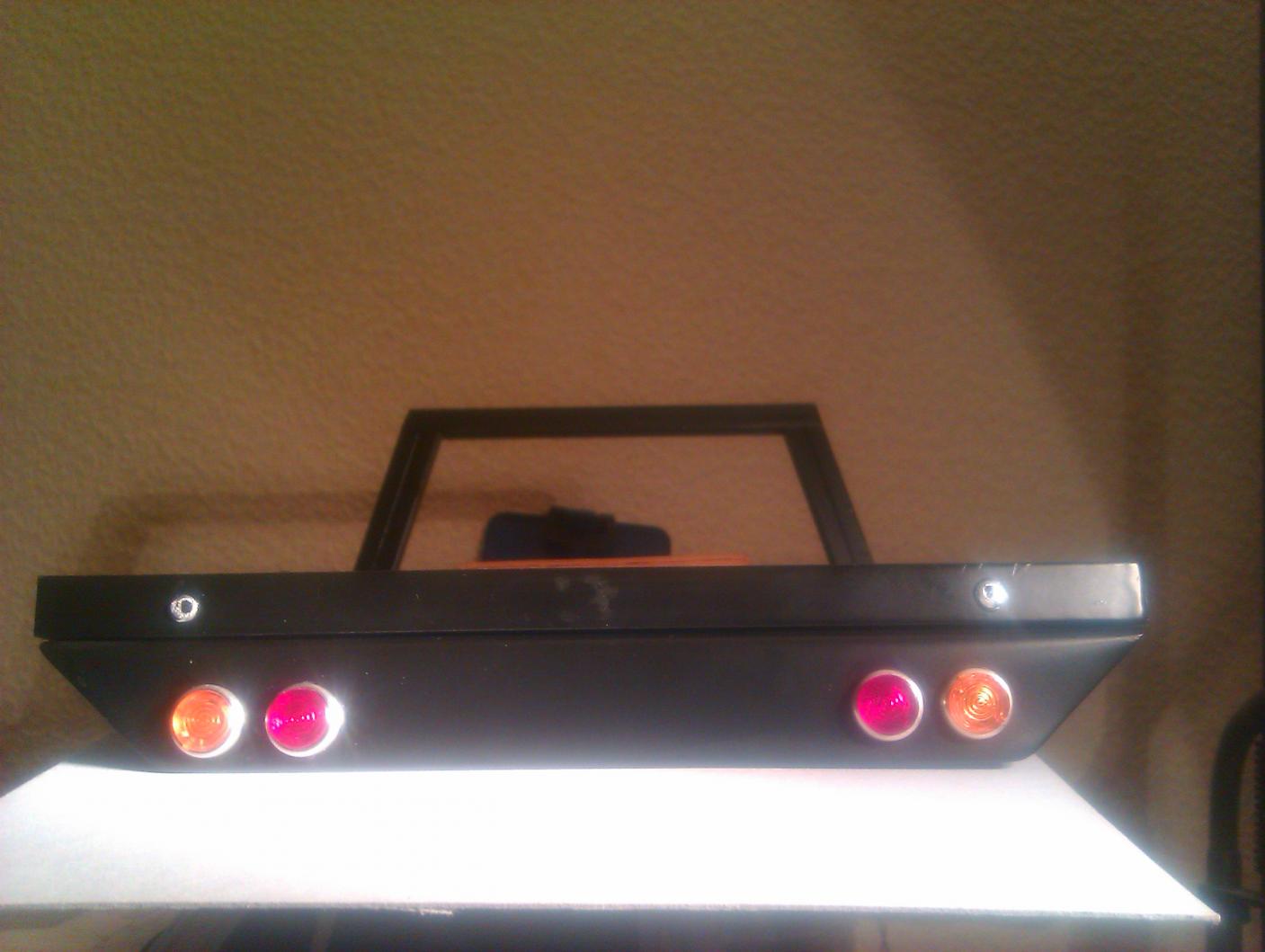

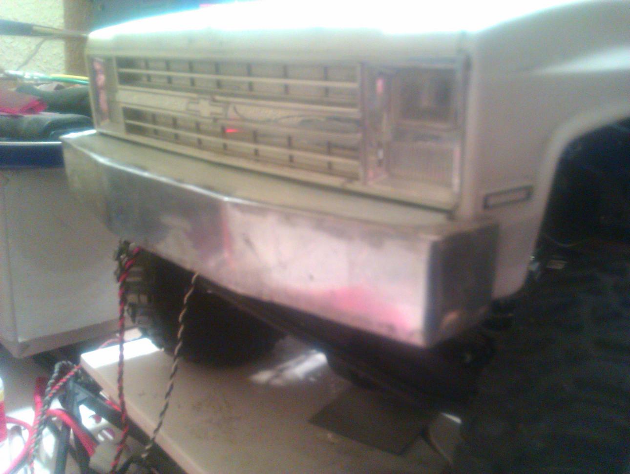

So das Heckblech ist fertig..
da das Heck fertig ist.... gehts weiter mit der Front
Kiste hat es auch geschaft..
