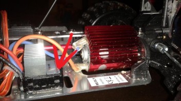

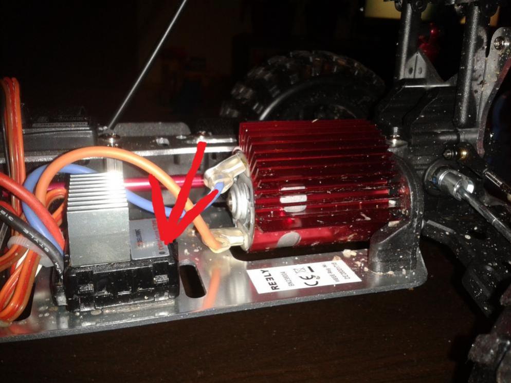

Kann es sein das der hier kaputt ist!? Da leuchtet immer eine LED auf wenn ich gas gebe ob vorwärts oder rückwerts.

wundert mich nur das der regler leuchtet:O_o:....
also sollte er vom empfänger angesteuert werden
denke mal eher das der regler matsch ist:(
