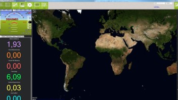

So Code ist drin und die Grüne Lampe blinkt jetzt 3-4mal kurz und 2-3mal länger. Wenn GPS Lock ist, dann muss die Durchgängig leuchten oder? Werds morgen nochmal draußen probieren.
Das Umschreiben scheint geklappt zu haben.
EDIT EDIT: JJJJJJAaaaaaaaa gerade seit eben leuchtet sich GRÜN durch. So geil und gute Nacht. ![]()
EDIT: Ick freu mir. YES. ![]()
Jetzt noch eine Anleitung zum Mission Planner.. Da schau ich ja wie ein Schweinchen uns Uhrwerk. Morgen mal hier lesen: http://code.google.com/p/ardupilot-mega/wiki/CLI

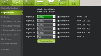

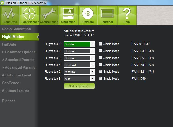

Mmh, was nützen mir die AUX Kanäle, die ich auch unter der Radio Calibration sehe, aber die Flight Modes nur über einen Kanal einstellen kann? 6 Modies kann man da hinterlegen, bräuchte ich also einen Schalter mit 6 Einrastpositionen?
EDIT: Werde wohl dann einen Poti für die verschiedenen Flugmodies nehmen und den dann beschriften..
