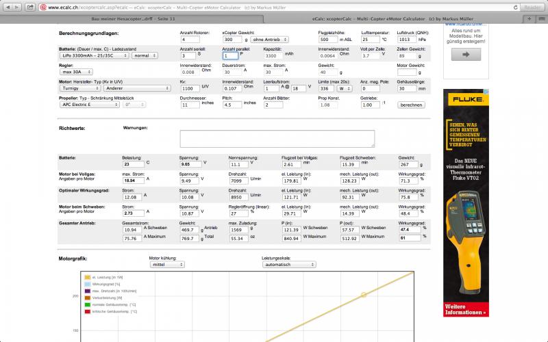

    Schafft der Motor überhaupt 12'' (mit wieviel Steigung?) bei 3s? Darum geht's ja... Ich glaube 11'' 4,5er Steigung ist maximum bei 3s.
  • AW: Bau meiner Hexacopter...drff
    wie kann ich wissen ob der Motor schafft oder nicht Schaft? 12 x 4.5
    9X6 für 3S
    oder 10x4,5 bei 3s
    Mehr geht nicht. Steht unten in den Kommentaren bei dem Produkt.
    Weniger Steigung = leiser deswegen würde ich zu den 10x4,5 greifen.

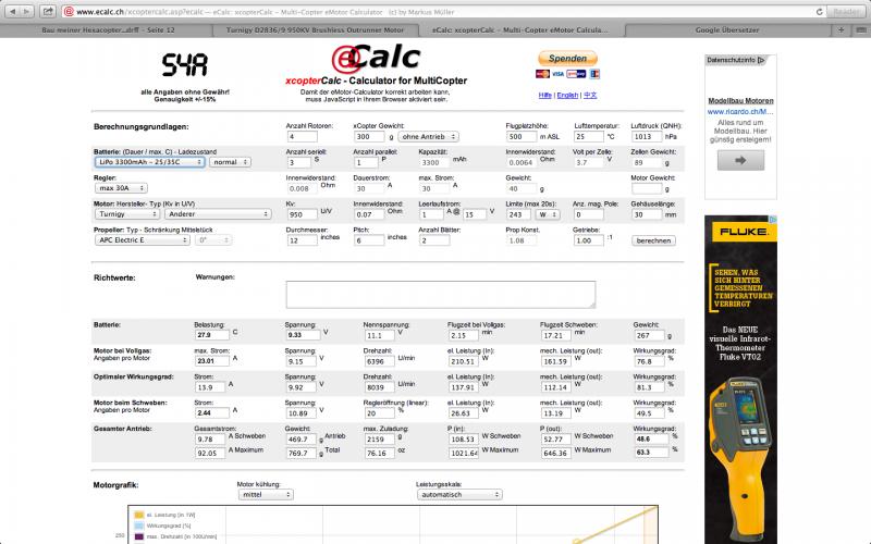

    Komme auf 12 Min. Flugzeit und ca. 1.8kg Schubkraft mit 3300 mah Akku 3s,
    und wenn ich 4500 mah Akku 3s nehme dann bekomme ich auf ca. 15 Min. Flugzeit und ca. 1.9kg Schubkraft

    Zitat von zuendy;201517
    Nimm die die sind gut! 11 x 4,7 geht damit.
    Soll ich 4500 mah nehmen?
    wenn ich 11 x 4.7 Propeller nehme dann kann ich 1257 g Zuladen
    wenn ich 12 x 4.7 Propeller nehme dann kann ich 1729 g Zuladen
    unterschied = 472 g
    Wieso kann ich nicht 12" Propeller nehmen?

    Du kannst keine 12er nehmen, weil du die Motoren damit überlastest.. Jeder Motor hat seinen spezifischen Wirkbereich. So und soviel Umdrehungen, bei so und soviel möglichem Widerstand.. Überschreitet man diesen, wird der Motor überlastet, die Neodym Magneten überhitzen sich und verlieren ihre Funktion..
    OK, soll ich 4500 mAh nehmen?
    Was willst du noch hören? Meine Antwort dazu hast du.
    Temporär (kurzeitig) als Quad fliegen: ja kannste 4500er nehmen. Wenn der ein Quad für immer bleiben soll dann die 3300er
