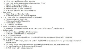

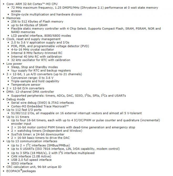

AW: Welches Flight Controll für Oktokopter
Das MCFC hat eine eigene einfache Firmware-
Deshalb ist es das was ich, wie du weißt, ja schon im Dezember haben wollte.
Es ist ein ARM
STM32F103
RCT6
GH206 9U
