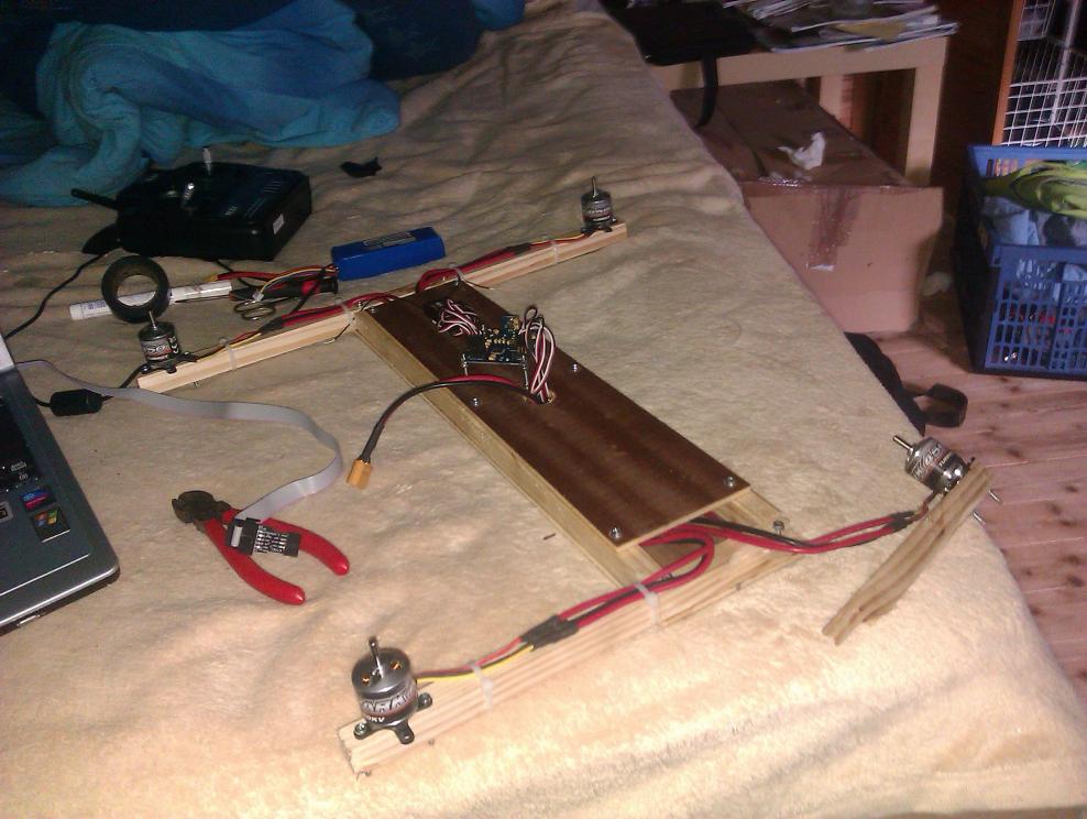

AW: H - Quad fertig aufgebaut und nun das Board einstellen...
Hab nun die Firmeware für das KK Blackboard 168/PA Drauf...
Ist auch ein 168PA steht auf dem Mikroprozessor drauf. Obwohl es laut ebay auktion ein 168ger sein sollte.
Hab nun die KK Blackboard 168P/PA Firmeware druff... ist anscheinden doch ein 168PA
Das Problem ist folgendes...
Ich stelle den YAW-Poti auf Null, Funke auf Vollgas, schalte alles ein, Regler geben einen Signalton ab, Gashebel auf Null und dann geben die Regler keinen weiteren Ton mehr ab.....
Noch was ich habe die BEC Leitung vom ESC zum Board gekappt und nicht vom Board aus zum Empfänger könnte das das Problem sein?
Also ich habe sie bei 3 der 4 gekappt. eine Versogt beide mit Strome Board Blinkt und Empfänger auch. Also habe sie eig ihren Strom..
Und das Board arbeitet ja auch..
wie gesagt..
ESC an den Empfänger auf Kanal2.
Funke Gas auf Voll
ESC und Empfänger mit Strom versorgt.
ESC Piept einmal dann kommt nix mehr egal ob ich den Gas hebel auf Null stelle oder auf Voll lassse...
Ich benutze eine noname Reely Funke die Ich noch vom Reely Phönix habe... da kann man sowas nichtmal einstellen...
Dieses Piepen das die ESC´s machen ist standart egal ob ich den Gas Hebel auf voll Gas habe oder nicht...
Also reagieren sie irgendwie nicht.. auf das anlernen..
haha ich kann sie doch Programmieren muss das ganze nur in CH3 Steckenn... Das ist mir jetzt aber Peinlich ![]()
alle regler sind nun Programmiert aber wenn ich langsam den Gas hebel von Null auf Voll stelle laufen die motoren alle nach der reihe an nicht alle zusammen...
Soo nach stundenlanger herum probiererei habe ich es nu geschafft ![]()
1. Mann Muss die Poti anders herum drehen als in der Ebay Beschreibung.
2. Das Board vergisst die Einstellung nach dem man den Akku wieder ab und wieder ran gemacht hat.
BOAAHh ich raste aus...
Wie gesagt ich kann die gaswege anlernnen... sie werden aber sofort wieder verworfen... und wenn ich die wege dann einstellt habe kann ich nichts machen erst nach dem board neustart reagieren dann wieder die gyros und soweiter..
Ich habe ja nun die BEC leitung am ESC bzw. an 3 der 4 ESC´s gekappt. Wo habt ihr sie gekappt? (damit der Empfänger nicht drauf geht)
kann ich sie auch "hinter" dem Controll Board kappen? oder muss ich das sogar machen?
Kann es sein das er die Einstellungen deswegen vergisst?
Kann das Controll Board es ab wenn es an 4 BEC Leitungen verbunden ist?
So Kollegen habe nu die Endlösung... War die Flasche Firmeware drauf war total verbuggt..
welche firmeware gehört denn drauf?
Hatte die 4.7 von kapteinkuk xcopter..(brushless gaswege wurden nach Neustart nicht erkannt)
Standart war Quadrocopter v2.0 von mensoo kim.
Hab nun xcopter v2.0 von mensoo kim.
