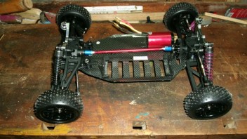

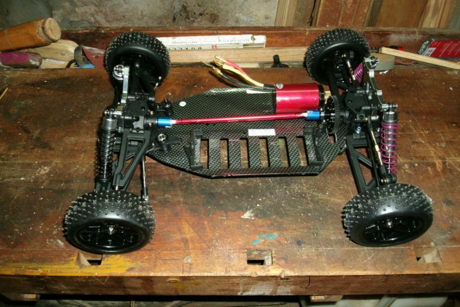

    Heut hab ich das rolling chassis fast fertig bekommen. Also geb ich mal nen Bericht:
    Bei der Heckschleuder (CF2WD) hab ich ja schon nen CarbonFighter-Chassis mit dem Fahrwerk vom Blaze/Titan versehen und bin von den Fahreigenschaften dieses etwas breiteren Gefährts überzeugt.
    Was liegt also näher, als das Ganze auch in Allrad zu bauen? :anmach:

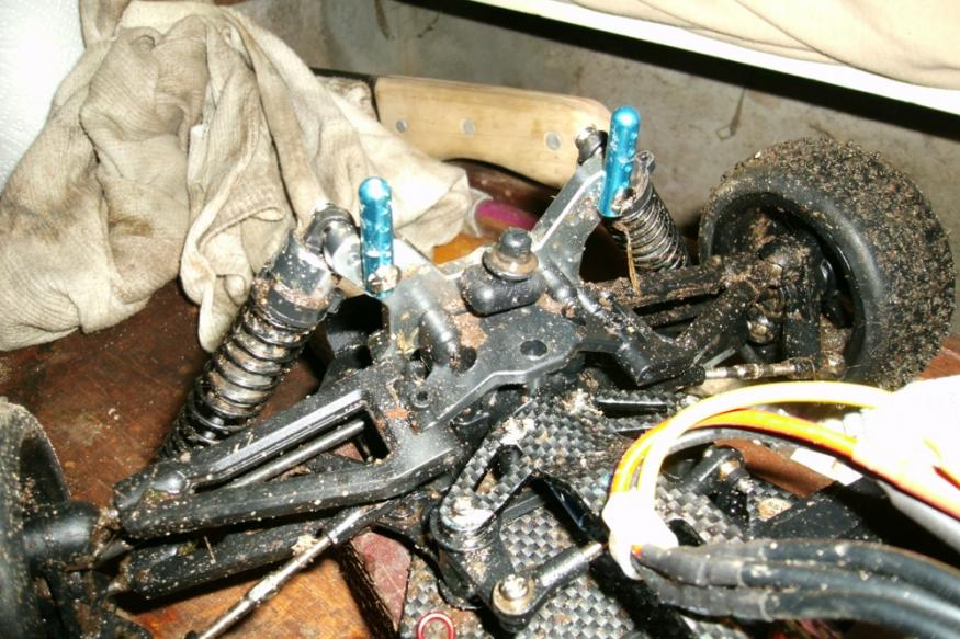

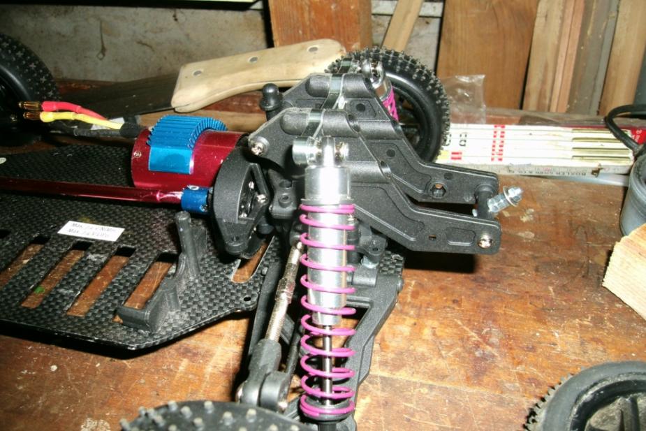

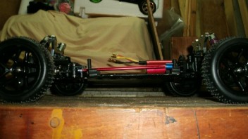

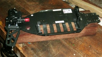

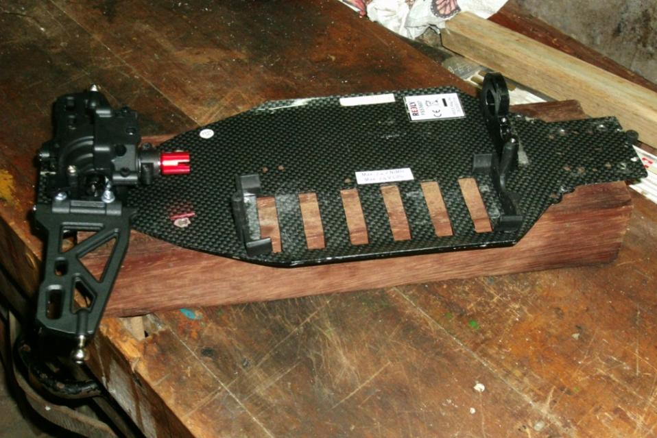

    In der Bucht bin ich über ein recht abgerocktes EB04er Chassis gestolpert.

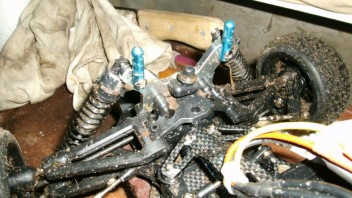

    Aus dem Crash mit der Heckschleuder lernend hab ich die Querlenkerhalter ein wenig dauerhafter mit dem Chassis verbunden.
    Einfach die Löcher in den Querlenkerhaltern auf 3,5mm aufgebohrt und von unten ne Schraube durch.
    Allerdings kann ich die Halter nicht so hoch hängen, wie beim 2WD, weil die Muttern oben ans Getriebegehäuse stoßen. Machbar war nur eine U-Scheibe.

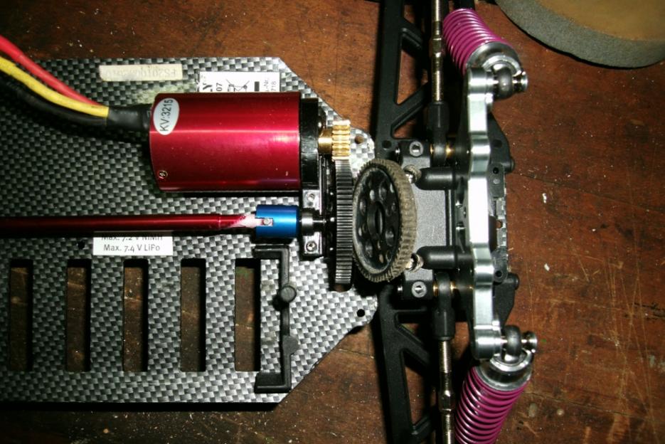

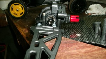

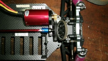

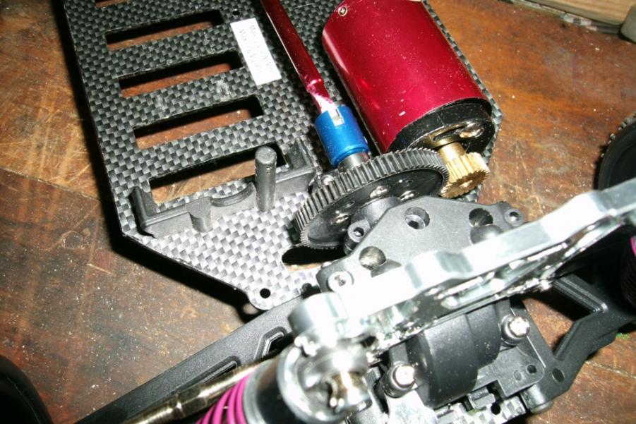

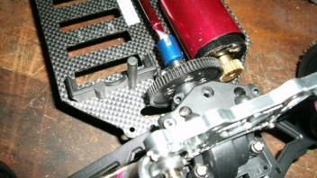

    Weil ich nen Satz Kegelräder mit blauen Mitnehmern vom Blaze bekommen hab, tauschte ich das vordere noch flugs aus und komplettierte den Antriebsstrang. Schnell noch die Hinterachse zusammengeschraubt und das Dämpfergedöns angebaut.
    Bei der Größe des Blaze-Hauptzahnrades ist klar, wieso dessen Chassis ne Mulde unter dem HZR hat. :anmach:

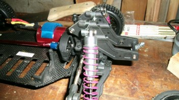

    72 Zähne sind doch nen ganzes Stück größer.
    Am Motorbock sieht man, dass der Motor wirklich am äußersten Anschlag hängt, so groß ist das Ding.
    Hab dann mal das zahnlose HZR eines CF als Größenvergleich dazugelegt.

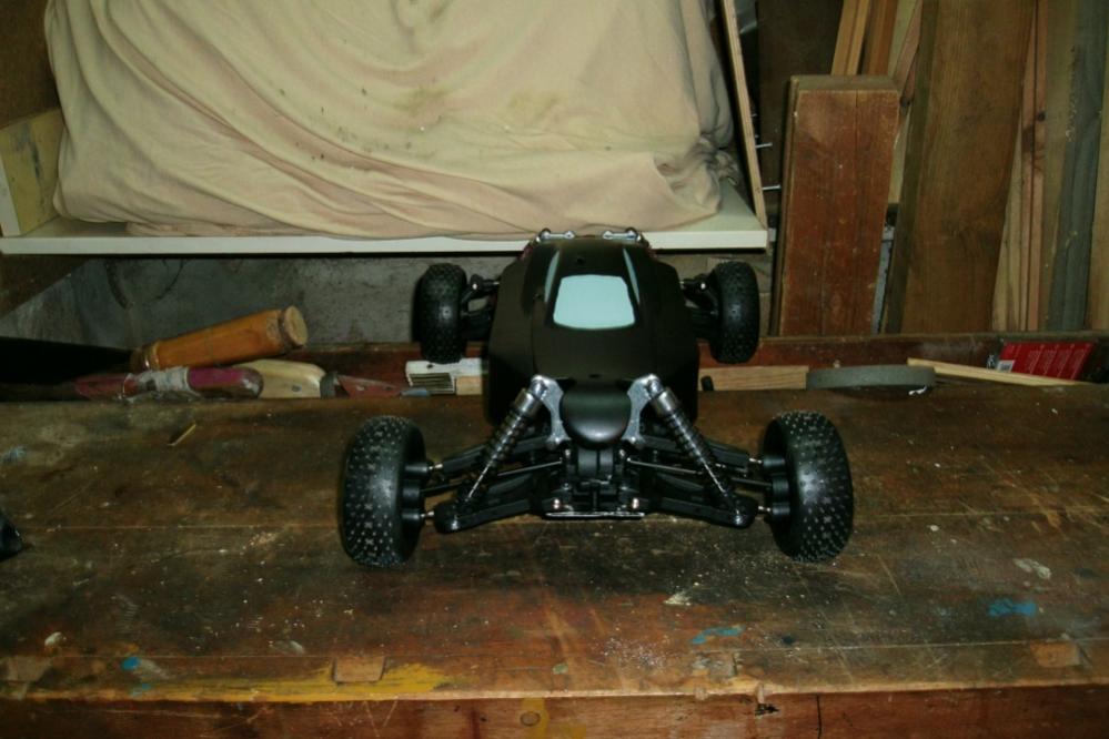

    Und auch die Karo vom Pyro werd ich beibehalten..

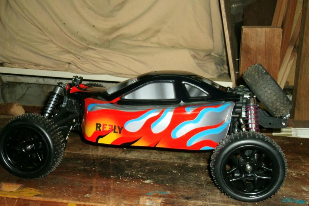

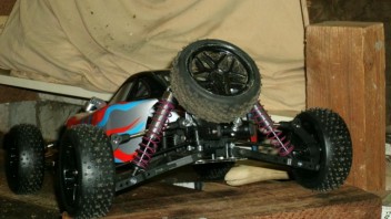

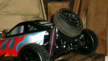

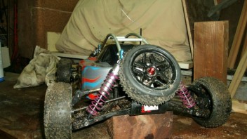

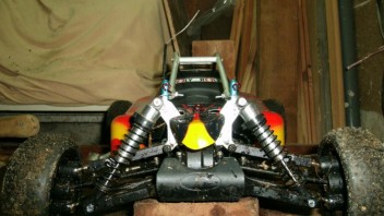

    Hier mal nen Bild vom Heck:
    Das Ganze ist ne Heckflügel-Halterung vom Ranger.
    Ich habe die als erstes der Karohalter beraubt und sie zweitens einfach auseinander gesägt.
    Weil die Halterung vom Ranger aber im Gegensatz zum CarbonFighter nen Sechskant bei den Verbindungsbolzen eingepresst hat, sitzt nen hinterer Karohalter vom CF, welcher wiederum nen Sechskant außen aufgeprest hat, bombenfest...

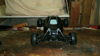

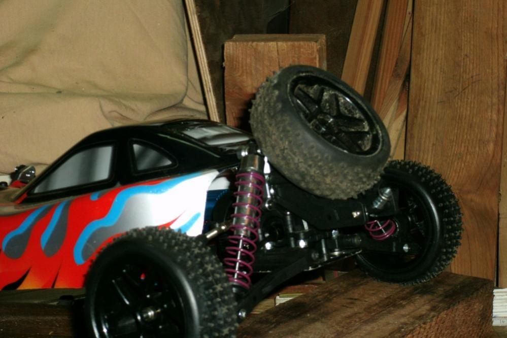

    Hier mal ein Bild mit Pyro-Karo. Es ist die von der Heckschleuder, weil ich die Karo schon zurechtgestutzt habe...
    Wie ihr sehen könnt, bekommt die Karre keinen Heckflügel. Es soll eher so ne Art Baja-Racer werden. Allerdings mag ich keine Truggy-Karossen. Auch die SC-Karos mag ich net sonderlich.
    Dann schon lieber sowas wie vom Pyro. Also ne Art Tourenwagen auf nem Buggy-Chassis.
    Zudem ist die Pyro-Karo wahnsinnig stabil. etwa 1,5mm Lexan.
    Die Halterung fürs Ersatzrad ist aber eher noch frühe Planungsphase.
    Falls jemand ne Idee hat für ne bessere Halterung, nur her damit.
    Allerdings will ich weder vorn noch hinten längere Überhänge haben. Das Car hat nicht ohne Grund das HZR vom Blaze mit 72 Zähnen...
    Es wird ein Kraxler, kein Renner. :anmach:

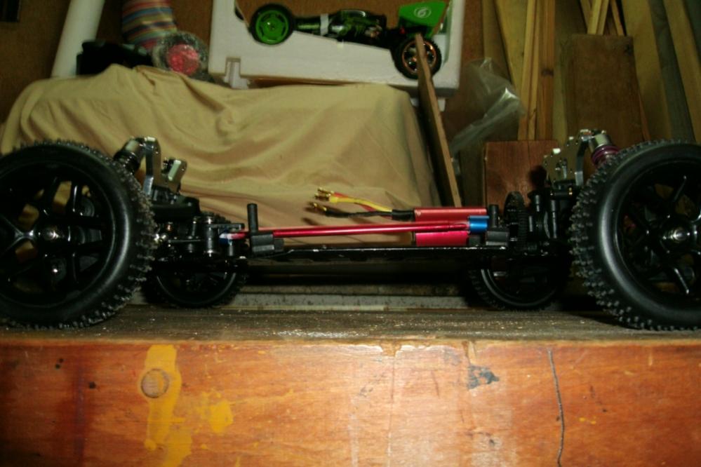

    Gute Nachricht: der breite CF/Blaze/Ranger/Pyro-Mischling ist fertig. :twisted:
    Schlechte Nachricht: Bilder hab ich noch keine.
    Nachdem die fehlenden Teile in den letzten Tagen alle eingetrudelt sind, hab ich mir heute mal nen Ruck gegeben und in der kalten Werkstatt alles zusammen gebaut.
    Ging auch erstaunlich fix. (wenn es kalt ist, bin ich effektiver. :anmach:)

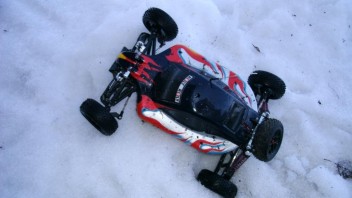

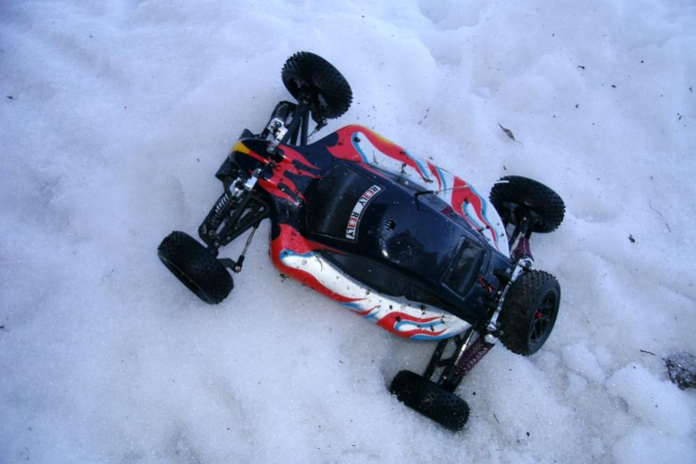

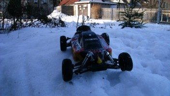

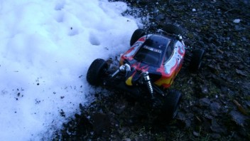

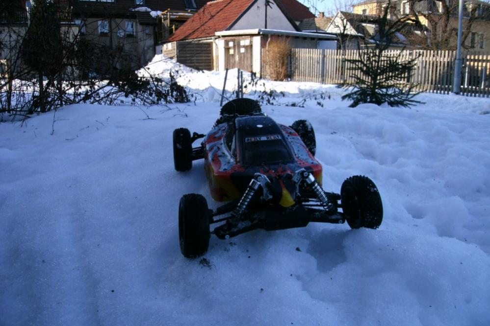

    Hier noch schnell paar Bilder des Kleinen im Schnee.

    Die letzten Tage hab ich den Buggy ausgiebig getestet. Er ist wirklich recht kippstabil, was festen Untergrund und normales Gelände betrifft.
    Sobald es aber steiler als 45 Grad wird, ist es irgendwann mit der Bodenhaftung vorbei.

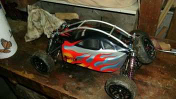

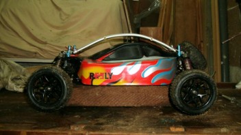

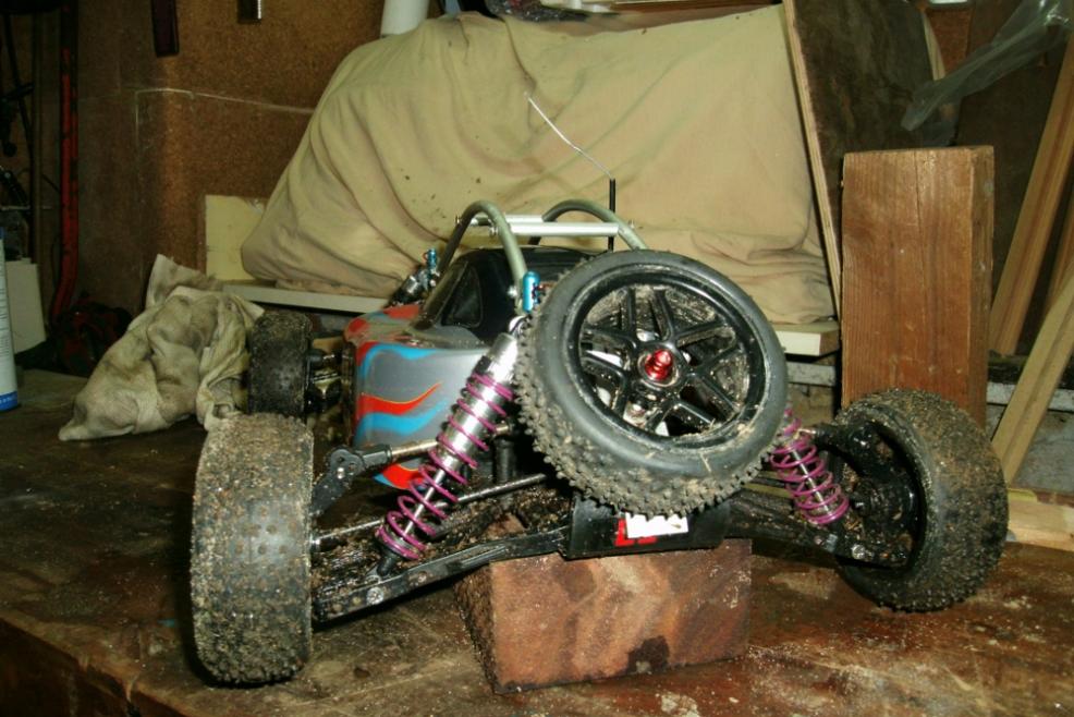

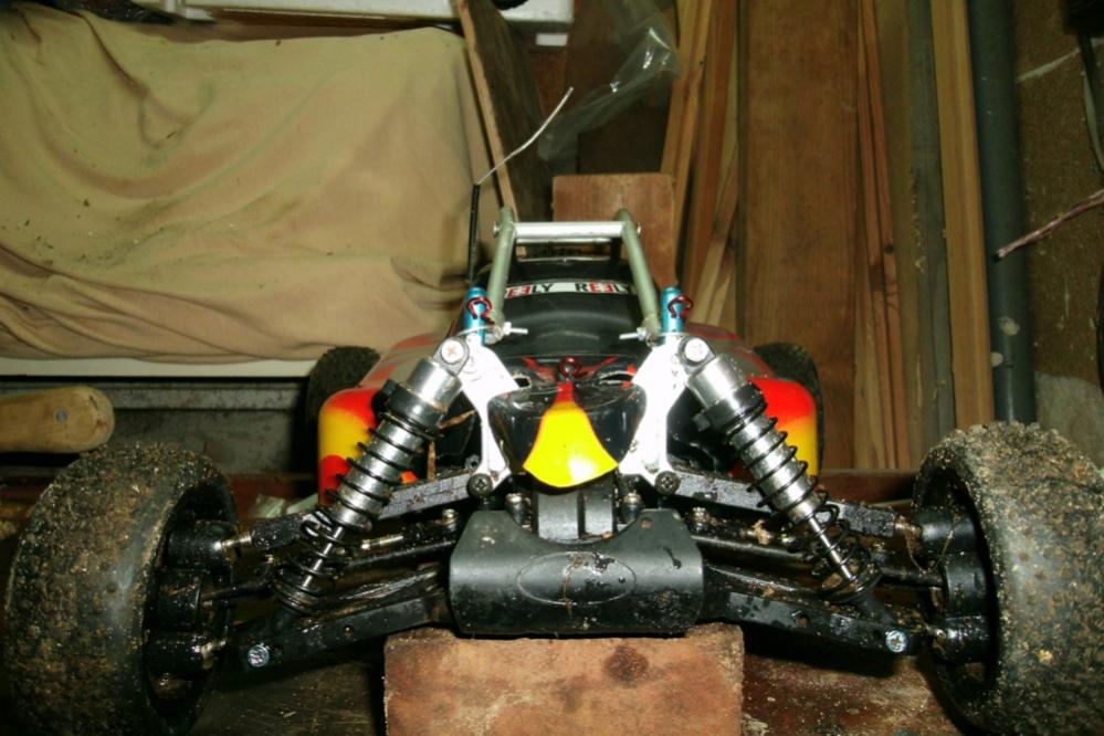

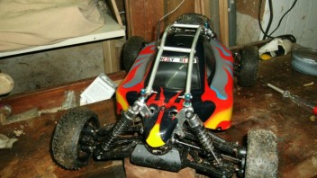

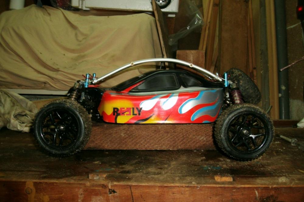

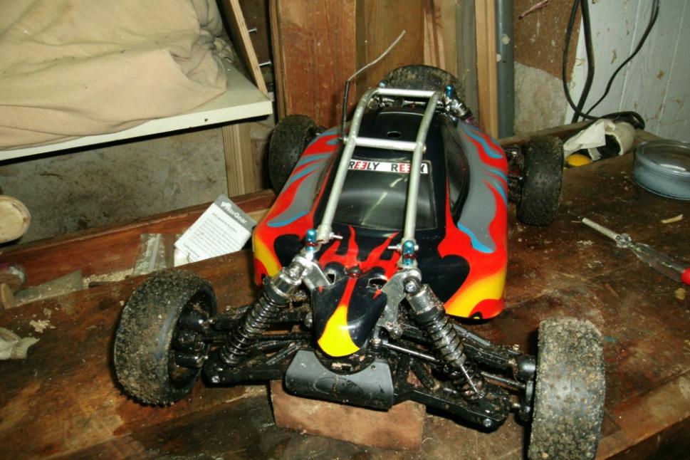

    Dass ich nen Überrollbügel einbauen wollte, schrieb ich ja schon. Nur wie?
    Unter der Karo wäre zwar toll, weil man dann nix davon sieht. Aber so kleine Radien biegen, die man da braucht, kann ich hier nicht.
    Zweite Alternative war, vier Stellen im Chassis suchen, da nen Karohalter aus Alu anschrauben und irgendwas durch die Karo fummeln.
    Die Karohalter hab ich schon bestellt gehabt und wollte das eigentlich dieses Wochenende in Angriff nehmen.
    Allerdings hab ich mir dann den Buggy noch mal angeschaut und überlegt, ob das nicht auch einfacher geht. Und siehe da, es ging. :mrgreen:
    Die aluminösen Karohalter hab ich kurzerhand etwas zurecht gestutzt und zugefeilt. Dann hab ich sie an die vier Befestigungspunkte geschraubt, die mir sofort ins Auge fielen:
    Genau, die inneren Stoßdämpferaufnahmen der Dämpferbrücken. Die Löcher haben Gewinde und bieten sich geradezu an.
    Zumal ich trotz der Anbauten die Karo noch relativ leicht drauf und wieder runter bekomme.
    Dann aus 6er Alurohr aus dem Baumarkt den Bügel gebogen, zwei Versteifungen rein und als Aufnahmen paar alte Kabelösen genommen.
    Im Rohbau sieht das dann so aus:
    Ne Schönheitskönigin wird es zwar nicht mehr werden. Aber der Käfig erfüllt seinen Zweck.
    Mal sehen, was mir noch so einfällt für den Kleinen. :anmach:

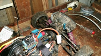

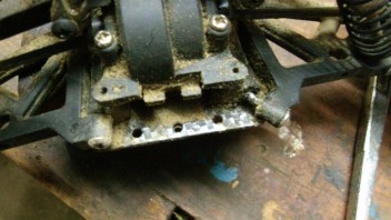

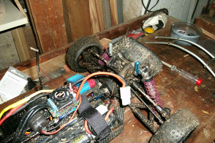

    Als ich den CF dann nach dem fahren saubermachen wollte, sah die Vorderachse irgendwie komisch aus.
    Hab also genauer nachgeschaut und sah das hier:
    hat sich beim fahren eigentlich nicht bemerkbar gemacht. Muss da wohl doch irgendwo an nem Bordstein hängen geblieben sein. :mrgreen:
