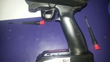

Da mir seit geraumer Zeit Nimhakkus tierisch auf den Senkel gehen habe ich mich entschieden anzufangen sämtliche Nimh's aus meinem Bestand zu entfernen und da meine Funke auch mit 8AA'a betrieben wird mussten die nun dranglauben.

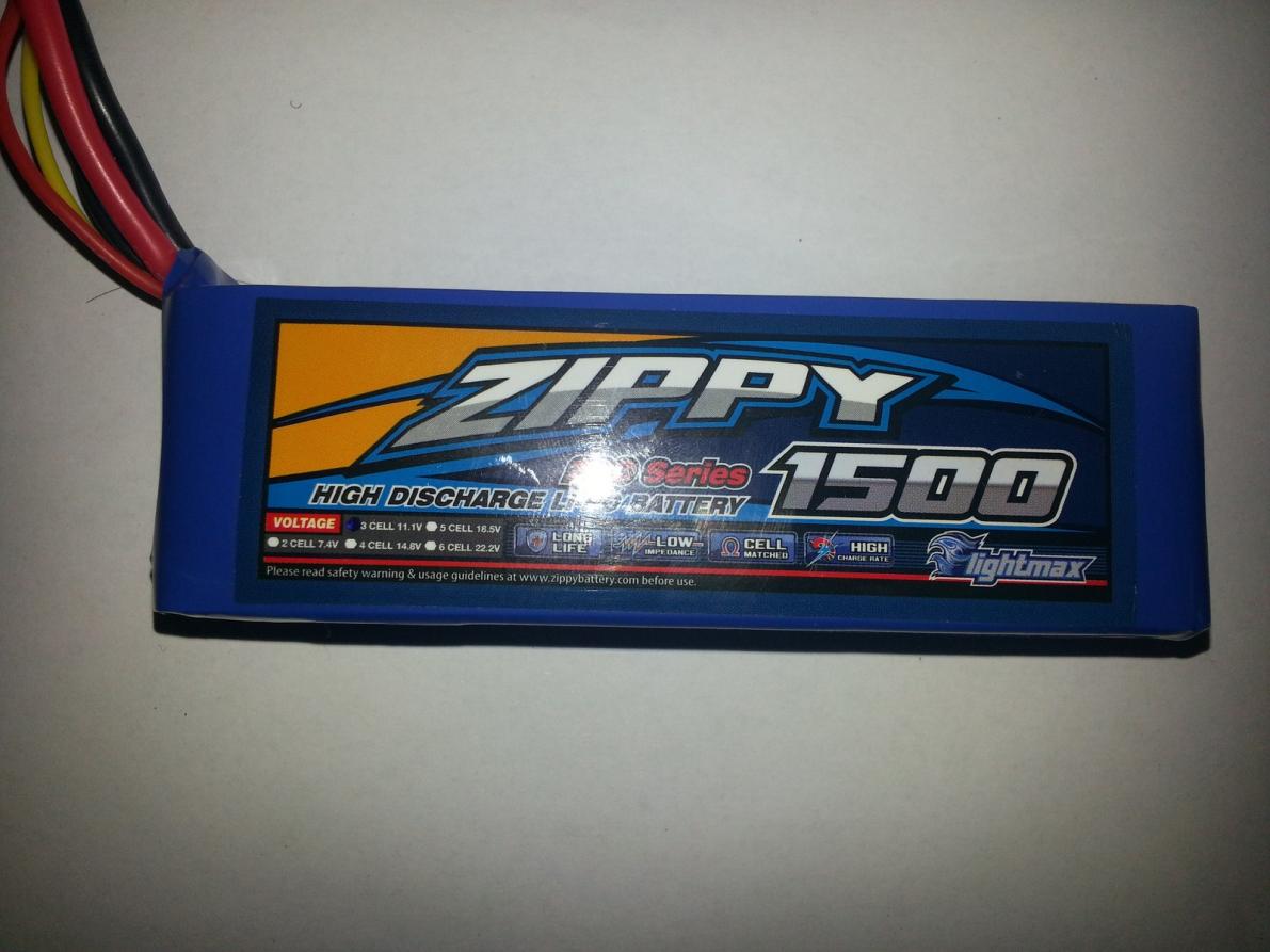

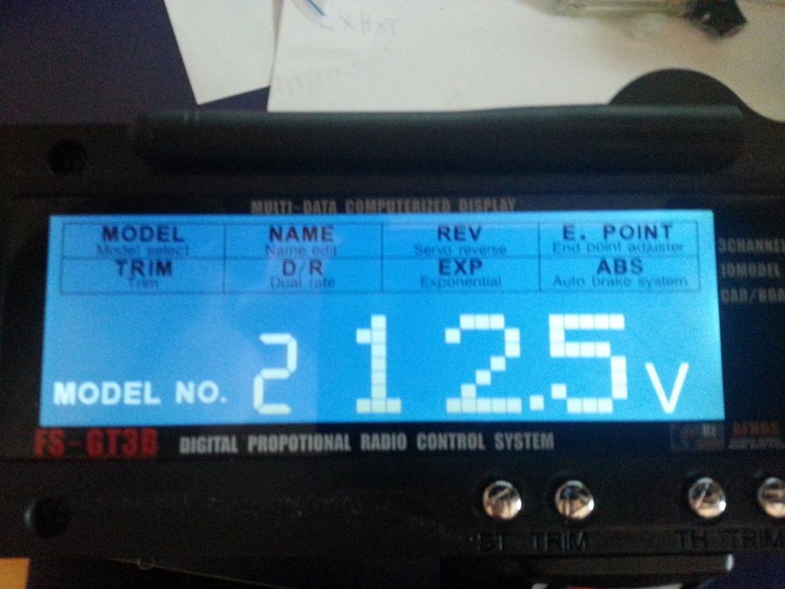

Ich verwende einen 1500mah 3S von Zippy, die 12,6V die der hat kann die Funke locker ab

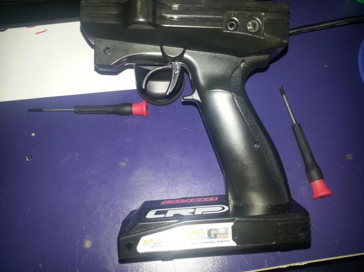

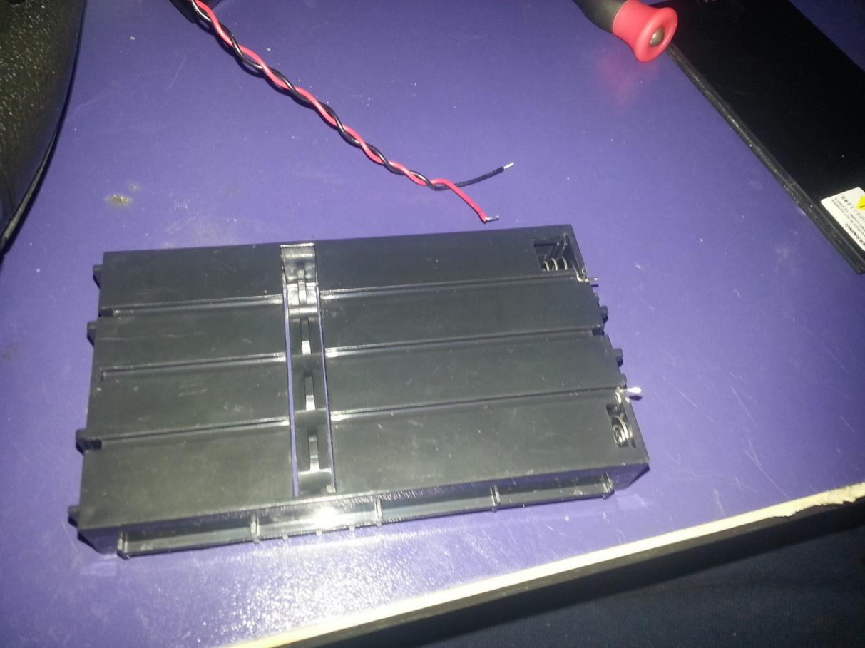

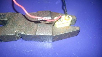

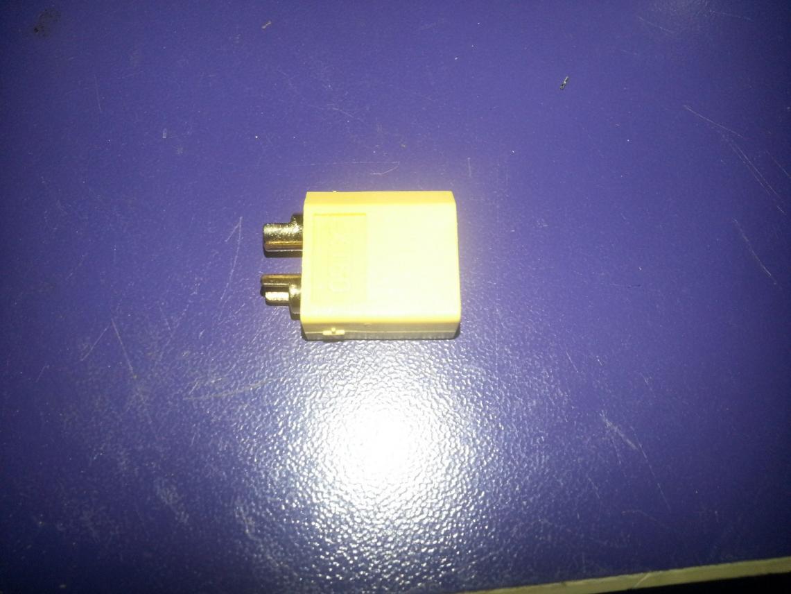

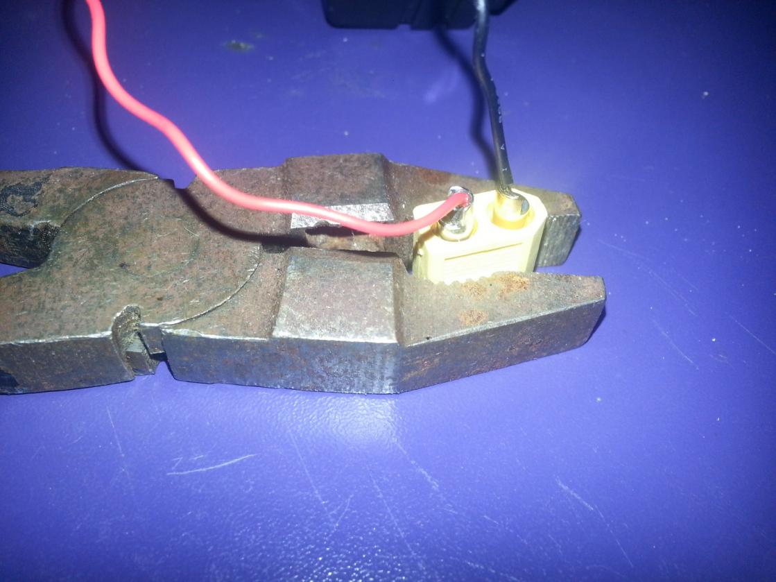

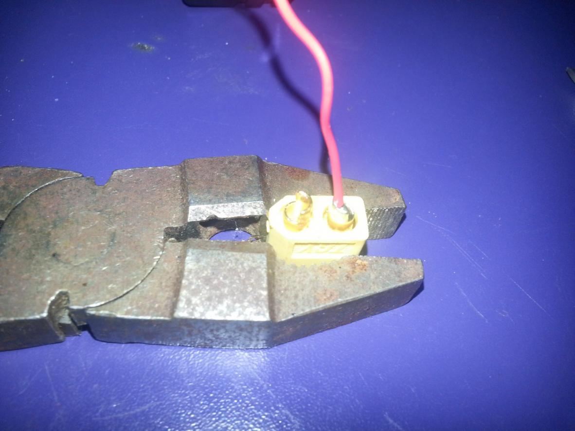

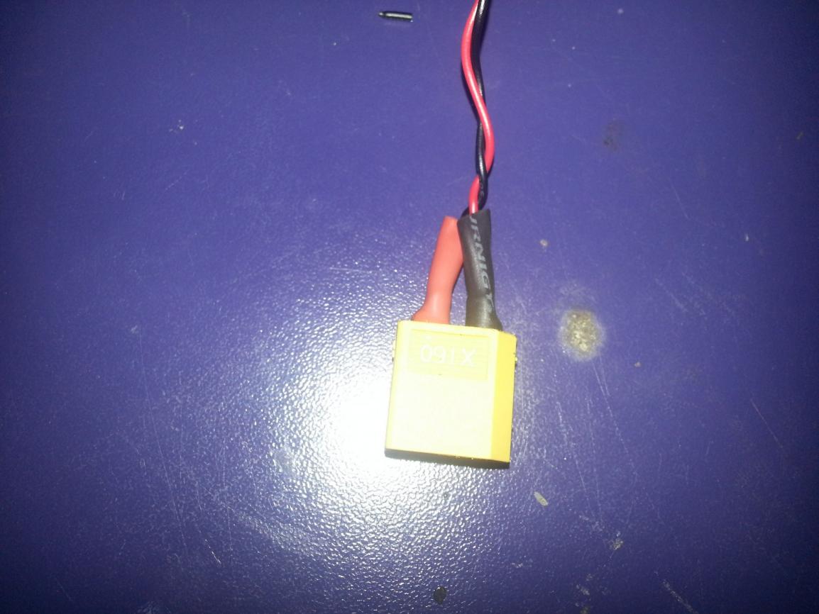

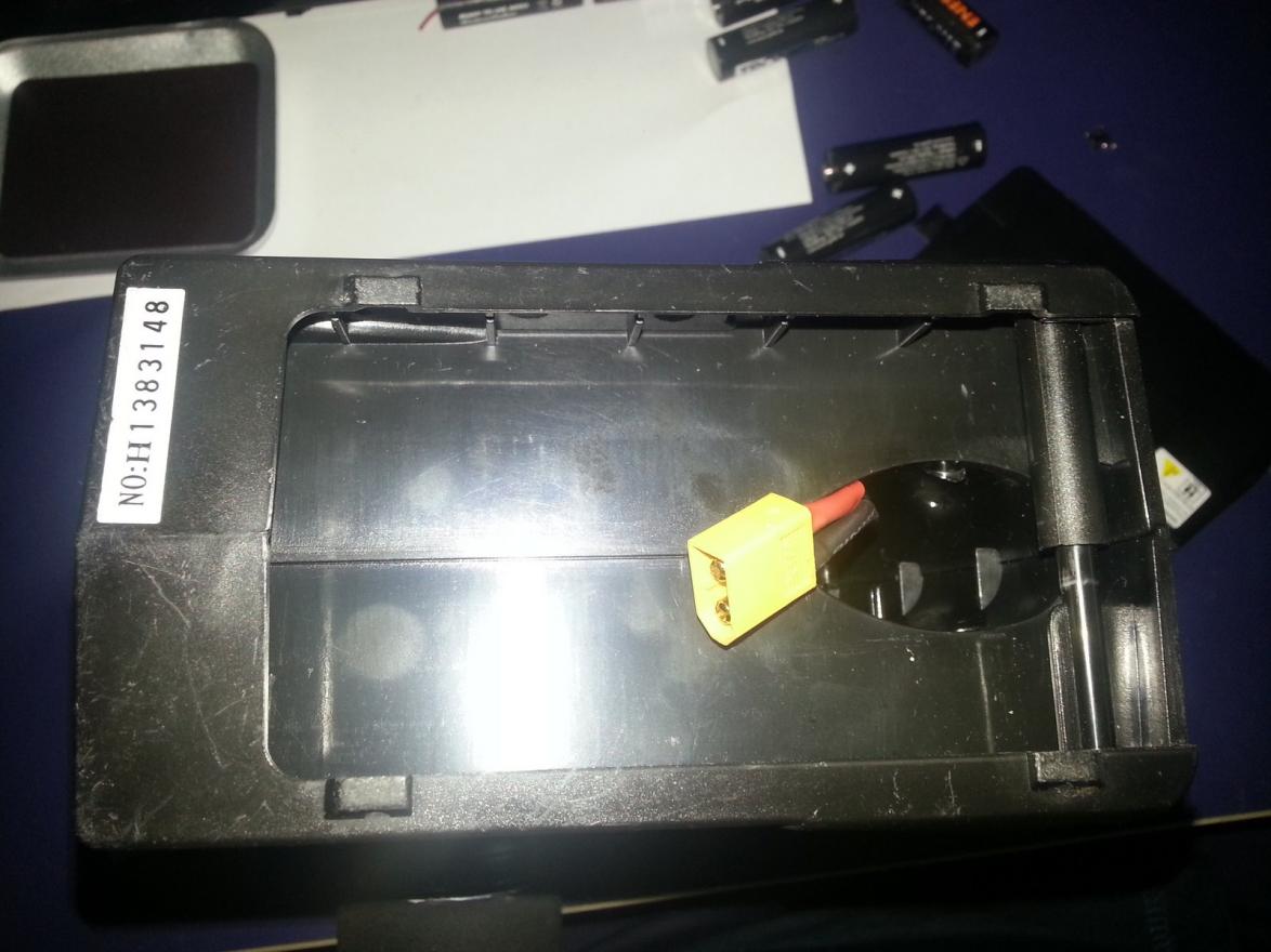

und so gings auch schon ans Werk. Funke aufgemacht,Batteriefach ab, XT60 ran und die Funke wieder zu eigentlich ganz simpel dann den Akku genommen und in das Batteriefach gelegt das wars
