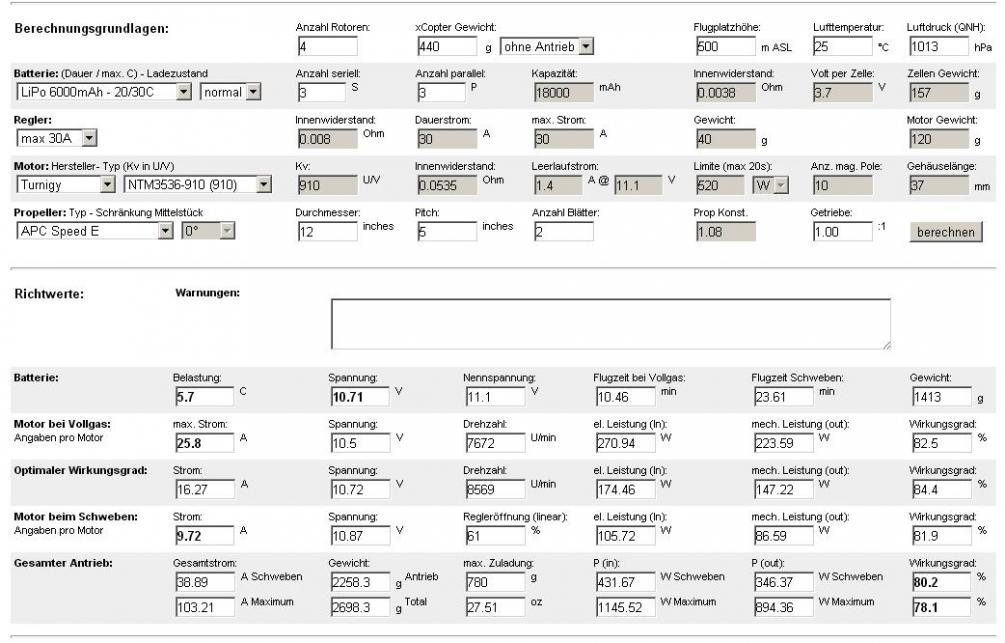

Die Hardware ist noch nicht genau spezifiziert. Erste Berechnungen habe ich mit diesem Tool gemacht: http://ecalc.ch/xcoptercalc.asp?ecalc folgendes Ergebnis habe ich erzielt:
[*=1]LiPo 6000mAh - 35/50c, 2 Seriell, 1 Paraell
[*=1]Regler max 60A
[*=1]Motor: EMAX B3660-8(2300)
[*=1]Carbon Fold Prop (+5°) 11 inch, kein Pitch, 2 Blätter
[*=1]4 Rotoren, 2000G Gewicht inkl Antrieb
