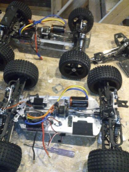

Nun sollte ein schöner Motor rein, brushless,stark und schnell.
Laut einer gewissen "Anleitung" bei einem bekannten Video-Portal hab ich mir dann die Gleichen Komponenten bestellt,weils einfach rockt!
Ein feiner Trackstar Motor mit 2650 KV und rund 2 Ps (!!),ein passender 120 A Regler und nen 3s LiPo an 4 Ah.
Den Motorhalter hab ich aus Stahlblech selbst gemacht,ein schönes gehärtetes Ritzel von HPI drauf (Bulletproof braucht man hier bei nicht) und ab die Post!

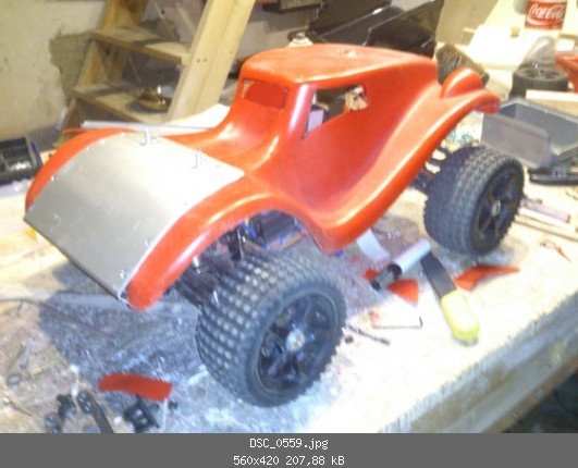

Aber... als ich wiederum ein Video sah von jemandem der seinem Mad Force eine tolle Karo selbst gemacht hat hab auch ich mir........Na?....
Ein Bobbycar gekauft!!
Die hinteren Nupsies rausgeschnitten,Alublech drüber,fertig!
Ich hab die ganze Sache dann noch verfeinert,die Karo ist bei mir hinten mit einem Scharnier befestigt,sodaß ich sie nach hinten abklappen kann!
Somit gehen 50% weniger Splinte verloren und mir brechen keine Karo -Befestigungs-Dingsies mehr ab!
Nur vorne dann aus Aluröhrchen neue Karo-Halter (jetzt hab ich das Wort gefunden!) an die Brücke geschraubt et voilá!
