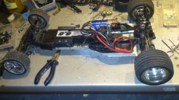

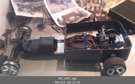

Als allererstes habe ich mal das Chassis vom Ansmann Hot Rod zersägt,damit ich die Kiste länger bekam.
Das kostete schon überwindung...aber was solls.
Ich hab auch alles mit einer Motorattrappe geplant,die einen richtigen brushed-Motor beinhalten sollte,der auf Kanal 3 meiner FBV auszulösen ist.
Gleichzeitig sollte dieser Motor dafür sorgen,daß mehr Gewicht auf die Vorderachse kommt,bei dem langen Chassis würde der Wagen dann irgendwann zuviel "schieben" und die Lenkung wäre stark beeinträchtigt.
Doch vorerst war mein Ziel das Ding irgendwie zum fahren zu bringen.
Daher habe ich NUR das verlängerte Chassis verbaut,sonst alles so gelassen.
Soweit,sogut.
Mit dem Antrieb hatte ich perverse Probleme,denn der Ansmann kommt ja als 2 WD daher mit Motor HINTER dem Chassis,wenn man so will.
Ich allerdings hab den Motor ja auf die Mitte des Chassis geplant,bestenfalls aber auch die Möglichkeit offen gelassen,den Motor evtl auch vorn zu verbauen und in die Motorattrappe zu integrieren.

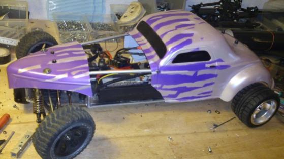

So sah das Ganze doch schon gut aus und es gesellten sich allmählich einige Reely-Teile hinzu ![]()

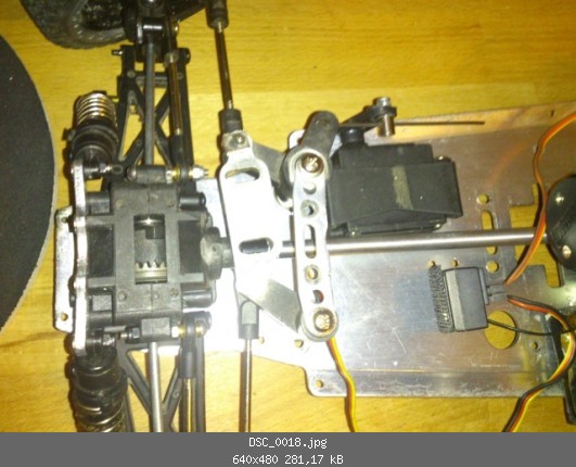

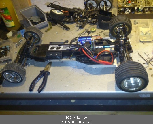

Zu guter letzt kam dann die Vollendung des Chassis.. ich habe mein sebstgesägtes Chassis aus 1,5 mm Alu gegen ein Serienmässiges vom Reely Rex-X Promo 1 getauscht,war irgendwie stabiler und besser aufgeteilt.
Zusätzlich habe ich ein 1:8er Mitteldiff verbaut was den Vorteil brachte mein neu erstandenes hurricane Data x 8 turns bestens daran befestigen zu können,denn mir kam einfach nach ein paar Testfahrten die Idee,das Ganze Teil auf 4 WD zu pimpen.
Das wiederum bringt den Vorteil,daß das handling des Wagens einfach besser wird.
Dazu diente dann ein Diff vom thunder Tiger Hachette MT,welches ich zuerst drehte.....doch es gab irgendwie Hakeleien,also habe ich das Diff wieder gedreht und es dann AUF DEM KOPF verbaut,das klappt wunderbar und sorgt dafür daß die kurzen Stoßdämpfer gut befestigt werden konnten und eine Fläche entsteht um später mal das Grill des Rat Rods befestigen zu können.
Der Antrieb in Modul 1 ist dermaßen genial!!...
Erst vor 2 Wochen ,wo mal ein bischen Pause war mit dem verdammten Schnee hab ich die Karre auf trockener Strecke mal an 3s betrieben was dazu führte, daß der Motorhalter aus 1,5mm Alublech sich regelrecht zusammenfaltete. OK,da muß ich nochmal ran,aber auf 3 s ist das Ding so gerade eben noch fahrbar.
Die Übersetzung ist: 48 Zahn HZ,Ritzel 18 Zahn.
Der Motor wird dabei gerade mal lauwarm...also alles guti! ![]()

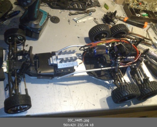

Vorne sieht der Wagen nun so aus:
Hinten bzw von komplett werde ich noch Fotos nachreichen.

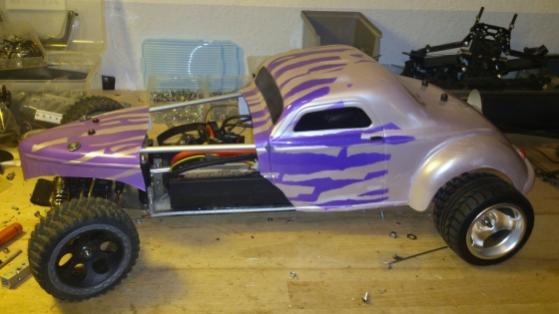

So gut er nun auch fährt,ich habe nun definitiv das Problem eine schöne Karo dafür zu bekommen...Denn sie soll ja eine Hot Rod Karo sein,die ich dann entsprechend modifiziere.
Habe letztens eine Karo erstanden,es ist eine Willy´s Coupe Karo.sieht schonmal gut aus,hat aber nur nen geringen Radabstand.
Der Radabstand meines chassis ist 38cm... Da werde ich mal rumschnippeln müssen.
