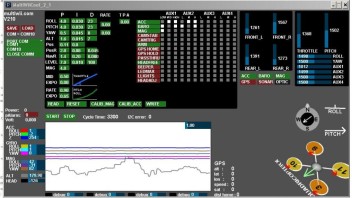

Fotos kann ich morgen machen. Also die 1.9 war auf Copter x eingestellt. Habe nun die 2.1 editiert und auf das Board aufgespielt . Hat alles ohne Probleme geklappt.
Mit dem WinGUI kann ich in Real sehen, wie das Board reagiert wenn ich es bewege. 3 grüne LEDS sind auch an. Kompass usw.
Nur mit der Fernsteuerung klapt es noch nicht.

Hier ist mal die Verkabelung vom letzten SE.
Generell ist es egal, wo denn das dreiadrige Kabel mit ACC und GND dran kommt. Die Hauptsache ist das vom FC zum Empfänger eine Stromleitung gelegt wird, die den Empfänger mit Strom versorgt. Der Rest ist eh "nur" die Signalleitung.
Und Funke musste du in der config.h keine einstellen, da du kein Summensignal übermittelst.
Generell würde ich dir eine Eeprom Clear empfehlen, da du ja schon ein paar Versionen von MultiWii ausprobiert hast. Und generell mal eine "frische" unbeschriebene MultiWii 2.1 runterlädst, konfigurierst und aufs FC schiebst.
Letztendlich müsstest du erstmal nur:
Copterframe
X oder +
FlightControl Typ
auswählen.
Dann müsstest du in der MultiWiiConf schon etwas sehen.

Danke hat funktioniert lässt sich alles ansprechen.

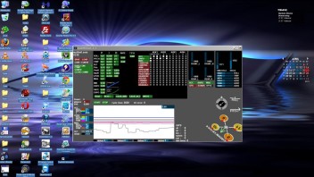

Leider kommen die ersten Probleme.
In der config.h habe ich ja den Copter X eingestellt und auf dem Board installiert.
Copter zusammengebaut.
Empfänger angeschlossen.
Mittels GUI kontrolliert ob alles richtig läuft.
Zwei Servos musste ich umkehren.
Nun läuft alles korrekt.
Die einzelnen Regler habe ich angelernt mit Vollgas und Leerlauf, also Gashebel nach unten.
Dann auch mit den Motoren getestet. Laufen alle einwandfrei.
Dann die Motoren an der Multiwii SE 0.2 angeschlossen. Hatte irgendwo eine Anleitung wie genau sie angeschlossen werden sollten.
Dann das Board wieder eingeschaltet. Die zwei roten LEDS leuchten und die blaue blinkt.
Habe gelesen dass ich zuerst den ACC kalibirieren muss bevor ich die Drehrichtung der Motoren bestimmen kann.
Also habe ich auf ACC kalibieren gedrückt. Hat er gemacht und die blaue LED ist aus.
Aber wenn ich nun den linken Hebel der Fernsteuerung nach oben drücke laufen die Motoren nicht an.
Wo könnte nun das Problem sein ?
Im GUI habe ich gesehen das THR von 1180 bis 2020 geht. Habe es in der Fernsteuerung erhöht. Sollte doch alles richtig sein, oder ?
ACC , Baro, Mag sind grün

So nun bin ich ein wenig weiter gekommen.
Die Motoren lassen sich endlich starten.
Musste den MINTHROTTLE etwas niedriger stellen und bei der Funke auch ändern.
Nun laufen die Motoren an.
Allerdings habe ich noch 2 Probleme.
Beim scharf stellen des Boards laufen nur 2 Motoren. Bei Mittelgas gehen alle Motoren an.
Siehe Bild.
Wie kann ich das nun ändern, dass alle gleich laufen ?
2. Problem. Wenn ich den Gashebel nach unten bewege gehen alle Motoren aus. Glaube das ist doch nicht so gewollt oder, Kann man das auch beheben.
Danke
