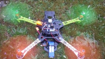

Hey nun hab ich auch nen Foto zu dem guten Stück. Wie man sieht ist es kein richtiges "X" sondern halt unsymetrisch. Macht schon nen heiden Spass damit zu fliegen. Nur die Schwingungen sind halt noch nervig. Wenn ich ihn drehe, dann sieht man das er aus dem Center eher raus schwingt, als auf der Stelle dreht. Daher denke ich, dass hier evtl. etwas mit der Einstellung nicht stimmt. Wie gesagt habe ich ihn al Quad im "V" Modus laufen. Im "X" Modus werd ich nochmal testen. Vieleicht ist es das ja schon. Vieleicht ist es auch das der FC evtl. nicht im Mittelpunkt der Achsen liegt. Vlt. hat ja jmd. ähnliches schon aufgbaut. -

Ja gut, hab heute erst gesehen das es bei APM/Megapirate auch die Quad V Form gibt. Die passt dann eigentlich perfekt zu deinem Quad.

Ich würde das mal als X einstellen, unter einem V (Tail) stelle ich mir sowas vor und das passt nicht zu Deinem Aufbau:
http://diydrones.com/forum/top…075206&xg_source=activity
Hatte auch so einen gebaut und als X konfiguriert, allderdings lief der unter Multiwii
