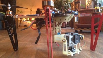

Jap so ist es.
Hier ist noch ein Bild Stromlos:
