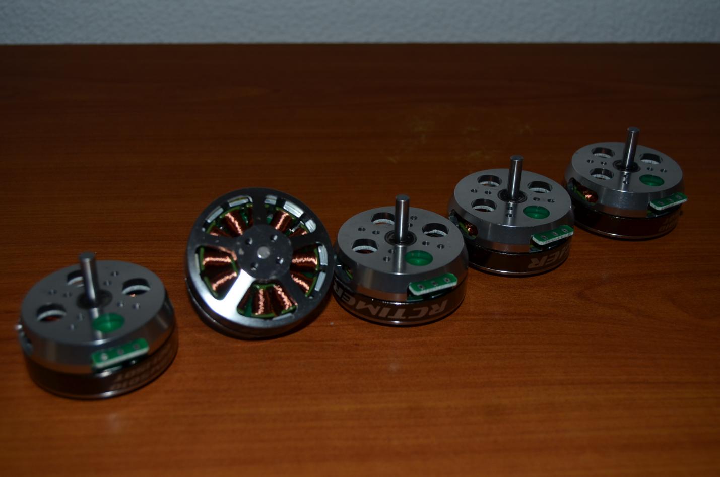

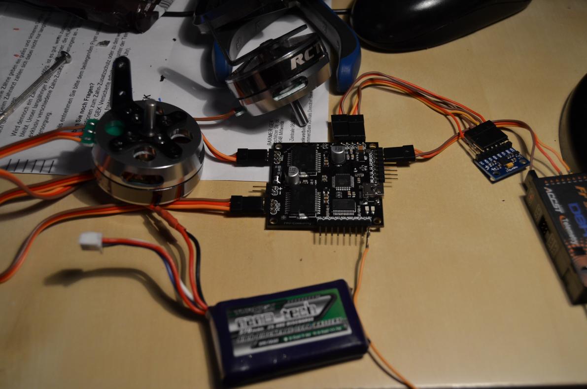

So gerade mal mit den Motoren rumgespielt.
Ein Glück hatte ich mich heute mit jemanden über die Anzahl der Pole unterhalten.. Voll erschrocken als das vibrieren losging. Von 14 auf 12 reduziert und es klappte.
Doof nur das ich kein Update drauf bekomme.. Arduino meint das.
avrdude: stk500_getsync(): not in sync: resp=0xbd
Mmh. Und es ist dann immernoch die 046 aufgespielt. Jemand eine Ahnung was ich falsch mache?

Die Motoren brummen halt gerade nur noch. Muss ich direkt irgendwas in der definition.h was anpassen?
AW: Brushless Gimbal Informationsaustausch
Kann es sein das ich das MPU gekillt habe?

Boaa mein MPU wird nicht erkannt.. Dann hab ich jetzt wenigstens Zeit mein Gimbal fertig zu bauen aber bei der Entkopplung komm ich nicht wirklich gewichtssparend weiter..
