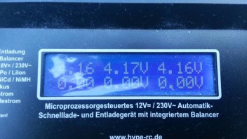

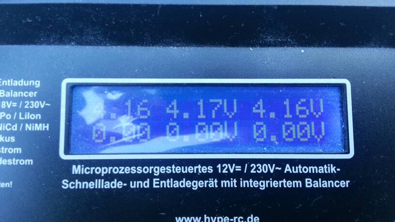

So ich hab auch mal wieder ne Frage und zwar mein Hype X7 erkennt beim 4S laden eine Zelle mit nur sehr niedriger Spannung, dies ist aber nicht der Fall da ich die Zellen mit einem Cellchecker und einem Multimeter nach gemessen habe, dort haben die alle die selbe Spannung. Hat jemand eine Ahnung wieso das so sein könnte ? Danke schon mal im Vorraus.
Hype X7 Plus Problem
AW: Hype X7 Plus Problem
Gibt Neuigkeiten der akku ist jetzt laut Lader voll die eine Zelle hat aber nur "2,83V"
aber laut Multimeter und Cellchecker haben alle Zellen eine Spannung von ungefähr 4,2V (voll). Aber trotzdem noch die Frage hat jmd. Ne Ahnung wieso ? -

Hab das selbe Problem :o hatte erst gedacht das liegt irgendwie am Parallel charging Board aber kann ja nicht sein.. tritt übrigens nur bei 4s auf.

So das Problem ist wieder da .. wieder nur bei 4S ... nun wirds ganz wild weil Zelle 1 auf 4,5V ist :O alle anderen 4,13 V wird nun aussortiert !

witzig ist ja auch das bei 4S die 1. Zelle betroffen ist bei 3S und 2S ist das Problem dort nicht
Und angezeigt wird das die Zelle bei 3V ist und am Ende des Ladevorgangs ist sie bei 4,50 V aber genau 4,5V das kann er
