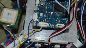

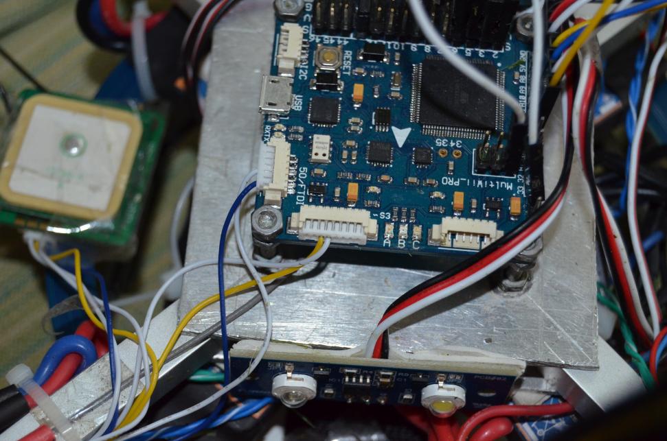

So liegt nun vor mir.
Wenn der Pfeil auf mich zeigt ist es die ganz rechte LED mit der Bezeichnung C, die einem sagt ob GPS gesucht wird oder gefunden wurde.
Angesteckt ist an (S1-S3) RX2 und TX2 den Strom musste ich vom 50/FTDI abnehmen, da ich noch ein älteres fehlerhaftes AIO nutze und an S1-S3 kein GND anliegt.An S1-S3 ist es der 3te und 4te PIN von links. Am 50/FTDI der 1te und 3te Pin von rechts.
TX2 geht an RX vom GPS
RX2 geht an den TX vom GPSIch nutze zwar Megapirate aber die Anklemmerei sollte die Gleiche sein.
