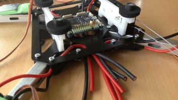

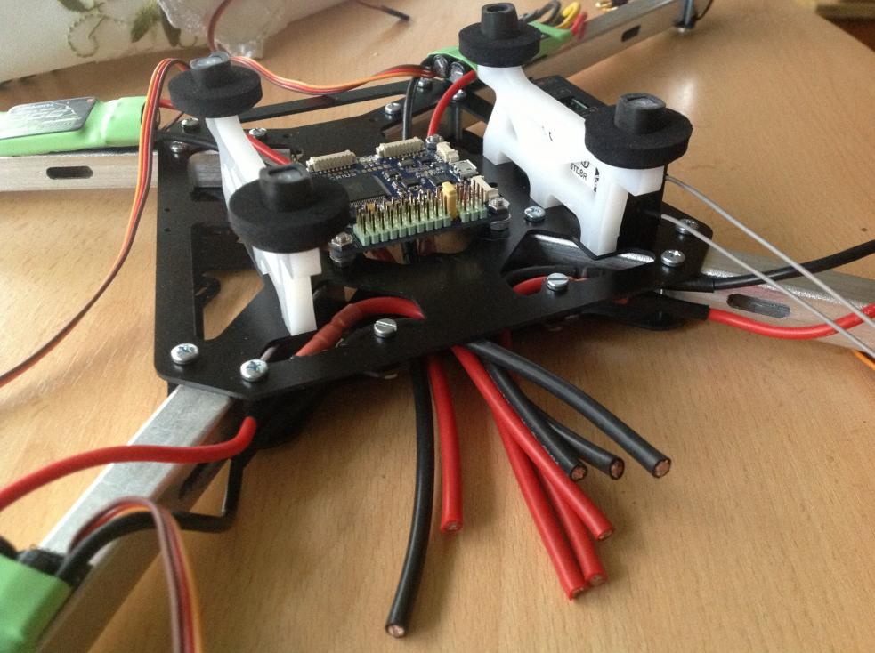

    Auf dem Bild seht ihr einen nicht fertigen Kopter mit:
    4 turnigy D2836/8 1100 kV Motoren
    4 turnigy multistar 30 Amp esc 2-4s
    1 multiwii pro V2.0
    1 frsky d8r-IIplus Empfänger
    + Rahmen
    bevor ich beim Zusammenbau nichts falsch mache, würde ich mein Vorhaben hier nochmal gerne absegnen lassen.
    Die esc's habe ich schon an das Board bekommen. Nun frage ich mich, wie ich den Empfänger anschließen kann/muss?! Die vielen Stecker machen mir Angst.

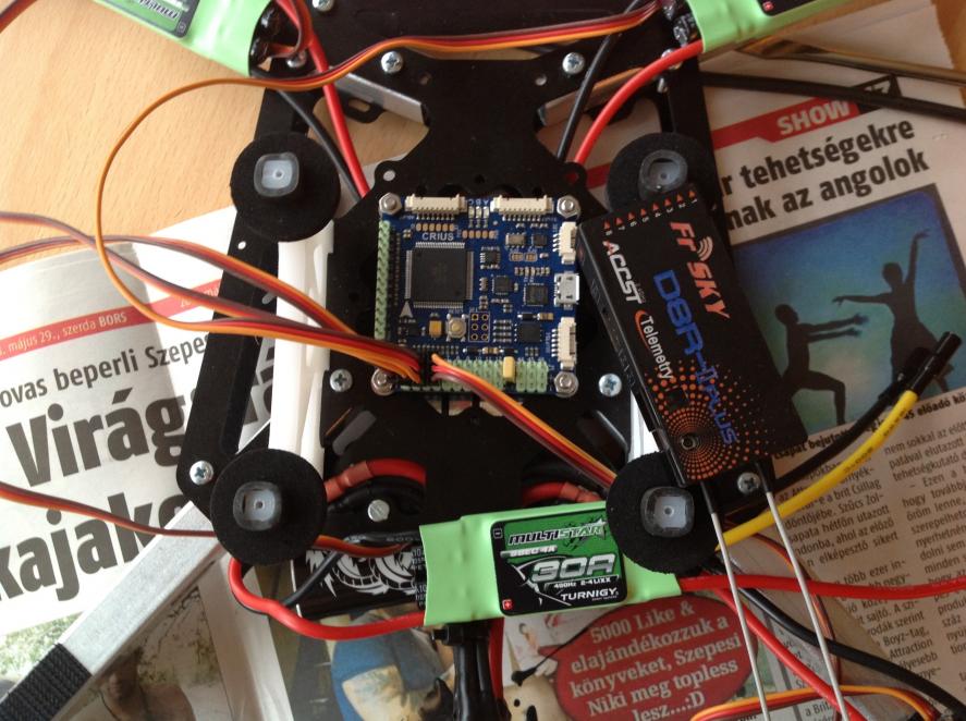

    Die Regler hast du leider falsch aufs Board aufgesteckt. Die Signalleitung [Gelb] muss immer innen auf der 3ten Leiste sein. Bis auf Einen dieser Stecker solltest du min. die rote Leitung aus dem Stecker ziehen. Da diese sonst alle Strom aufs Board jagen und so die FC verwirren. Also aus 3 Steckern das rote Kabel ziehen. Das ist mit dem kappen der BEC Leitung gemeint.
    Dann hast du die lange einzelne Pin Reihe.
    Ganz Vorn hast du GND anschließend 5V und als nächstes A8
    GND ist = -
    5V = +
    A8 = Gas / Signal
    Wenn du dir deinen Empfänger betrachtest hast du oben die Channel 1-8 durch nummeriert. Das sind die Kanäle. An den Seiten steht - / + und Signal
    Bei Channel 3 kommt nun auf Signal A8 vom Board dran GND an - und 5V an + (alles in der Reihe von Channel 3)
    A9 A10 A11 sind weitere Signalanschlüsse die du mit dem Empfänger an den Signalpin des jeweiligen Channels verbinden musst.
    Summensignal interessiert dich nicht, da du das nicht hast.

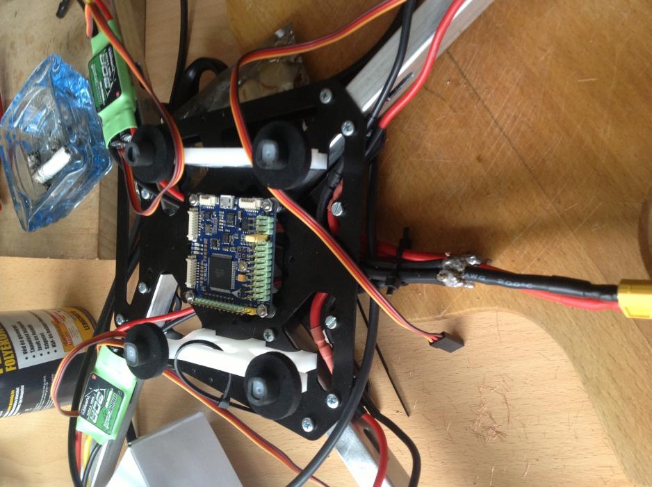

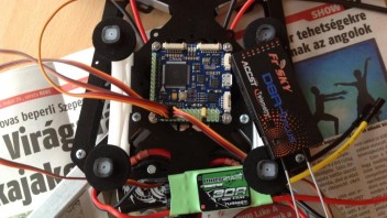

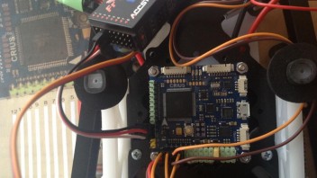

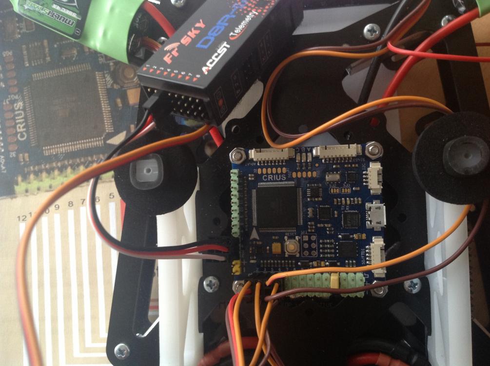

    ich hab das jetzt soweit ich konnte gemacht. Siehe Foto

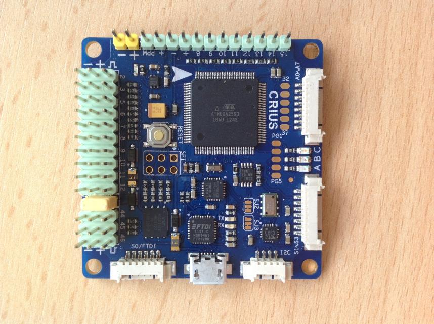

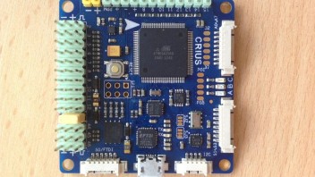

    Nun hab ich mir noch ein paar Bilder vom Board angeschaut und eine kleine Abweichung zu meinem festgestellt (meins sieht so aus, siehe Foto) da ist die Bezeichnung der Pins ein wenig anders.
    wie finde ich das heraus, mit welchem Channel ich Singnalanschlüsse A9 A10 A11 verbinde muss? Ich hab grad noch mal auf das Bedienungspapierchen geschaut....:O_o:
    und nebenbei: empfiehlt es sich die Regler zu programmieren ?
    Vielen Dank
    ich bin sehr froh, dass mir jemand helfen kann.
  • AW: Quadrocopter Komponenten verbinden
    -+ und ppm ignorieren. nach ppm kommt ja wieder -+ und die 8
    Die Anderen würde ich einfach ausprobieren. Auf jeden Fall Channel 1 2 und 4

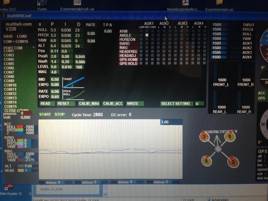

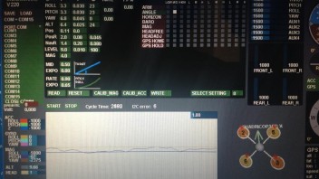

    Soweit ist der kopter wieder auf Vordermann, bis auf die Software. Diesmal hab ich versucht die Seiten 10 und 11 aus der Anleitung http://wiki.multicoptershop.ch/manual/multiwii_pro_gpsV2.pdf abzuarbeiten.
    Nun kommt folgendes Problem, die Motoren starten nicht und in der Multiwiiconf ist auch einiges nicht recht. Die Sensoren funktionieren nicht mehr und I2C errors werden konstant 6 angezeigt.
    wie gesagt habe ich strickt die Anleitung von Seite 10 und 11 befolgt, vielleicht muss ich ja doch noch was anderes einstellen machen?!?
    Die rot und grünen LEDs der Steuerung blinken auch schnell, wenn ich den an den Computer anschließe und die Multiwiiconf öffne.
