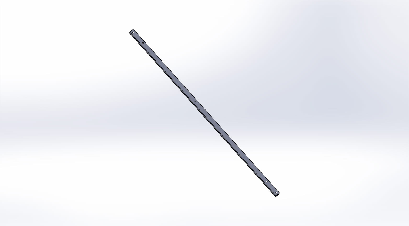

Liste von Komponenten als PDF.

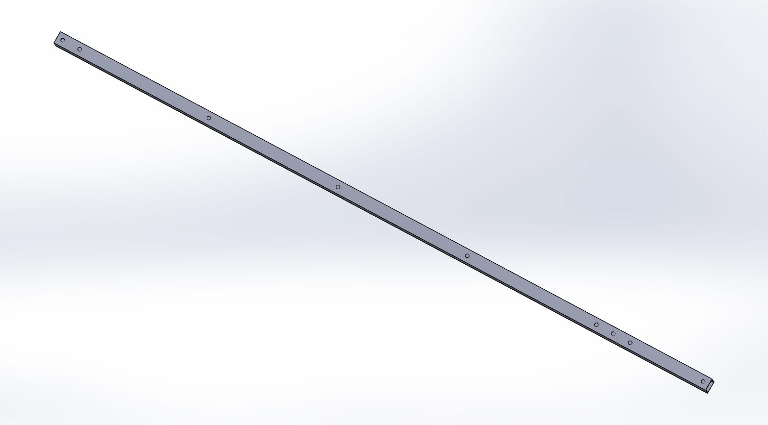

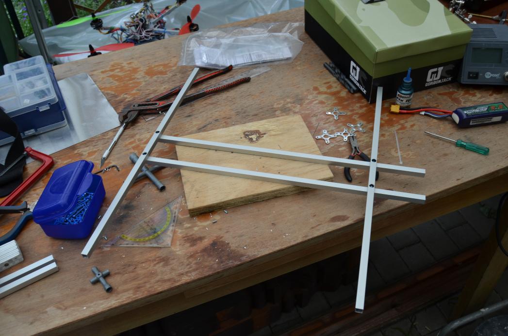

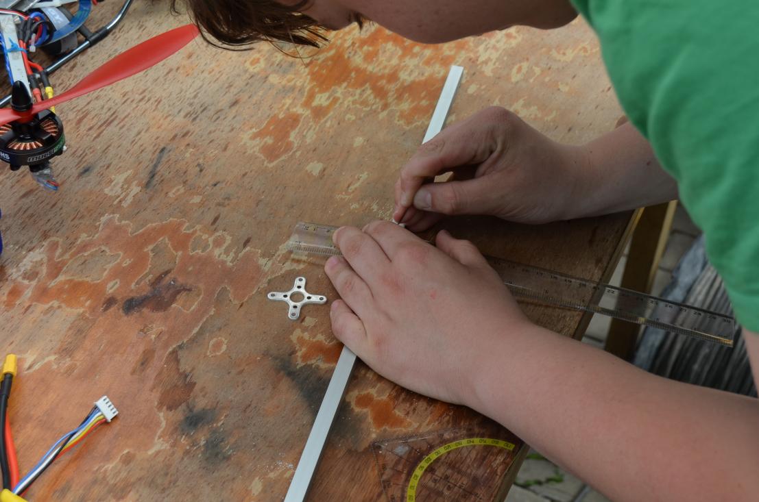

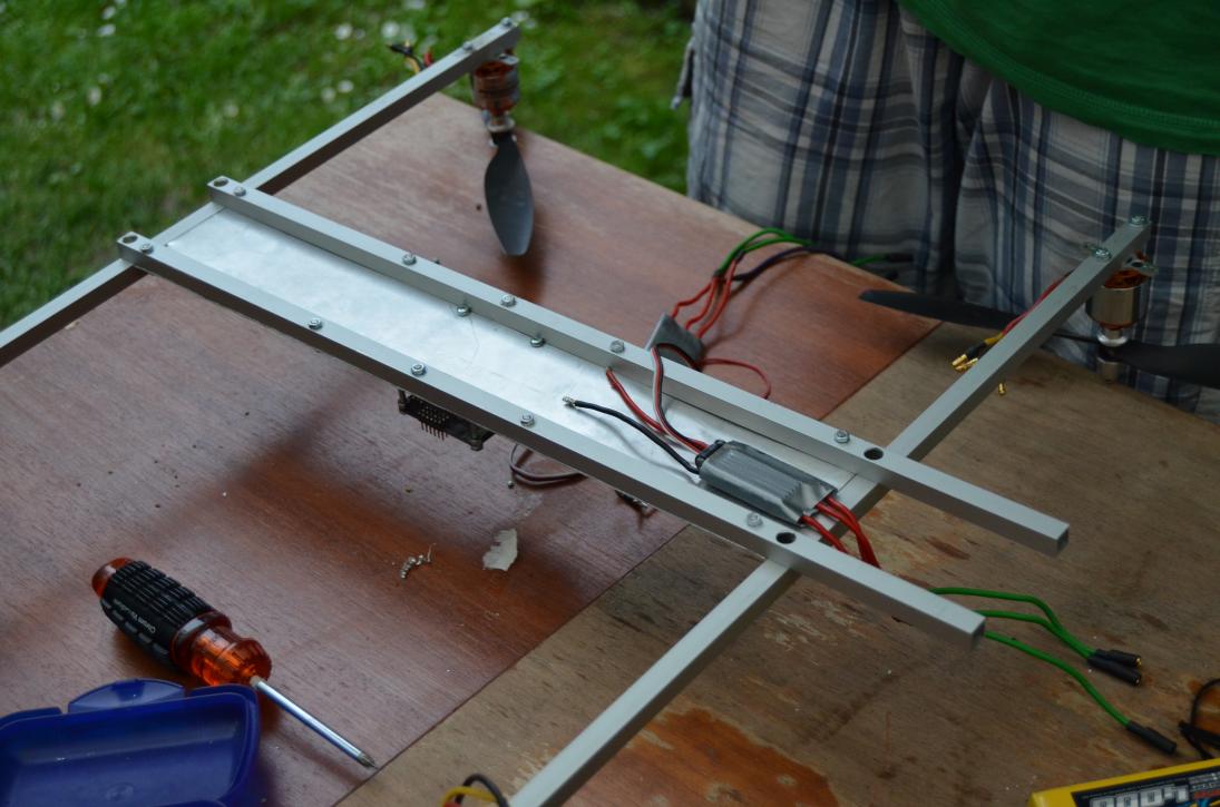

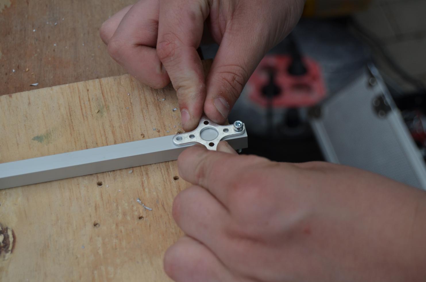

Es fing wie wie immer mit einer Reisnadel, der Bemaßung und dem zurecht Sägen der Aluprofile an. Die Alukreuze für die Motoren wurden gleich als Schablonen für die Bohrungen verwendet.

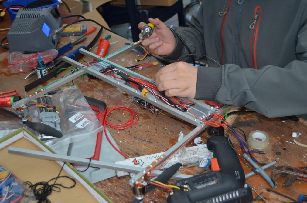

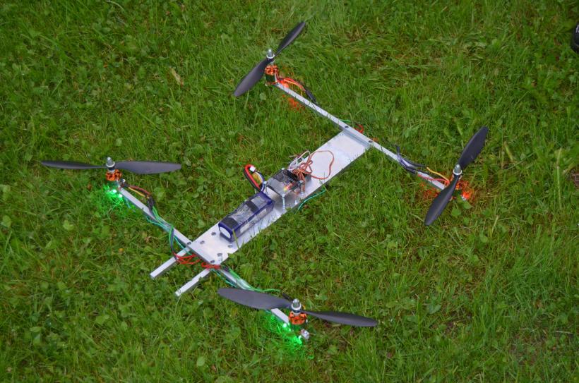

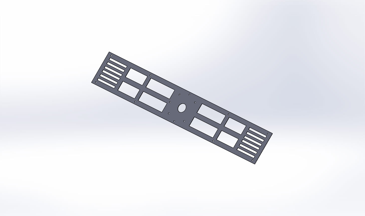

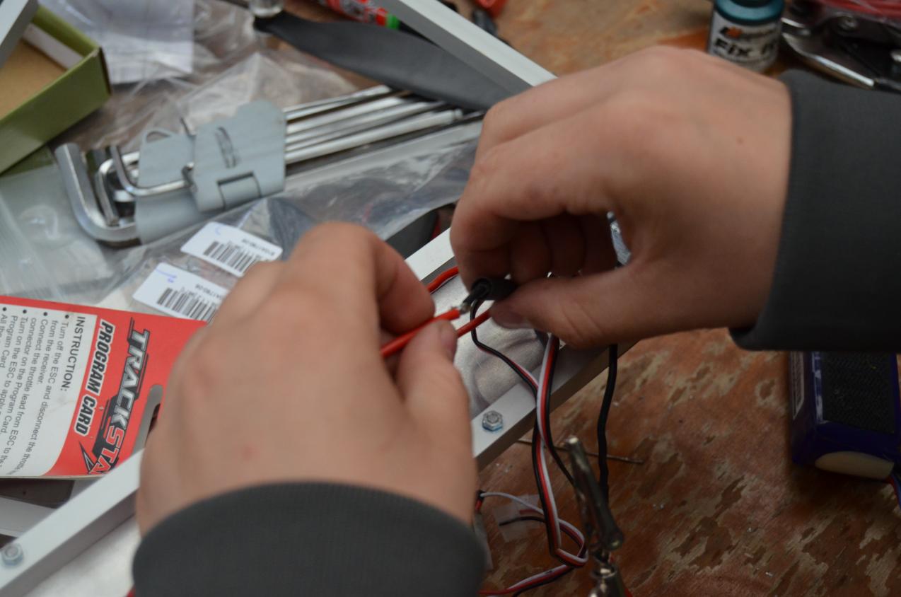

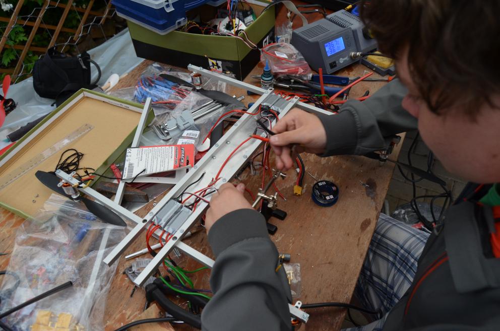

Um mehr Stabiltät in den Rahmen zu bekommen, gab es ein Blech welches auch gleich für die Aufbauten und dem Verstauen der Kabellage und den Brushless Reglern gedacht war.

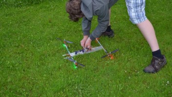

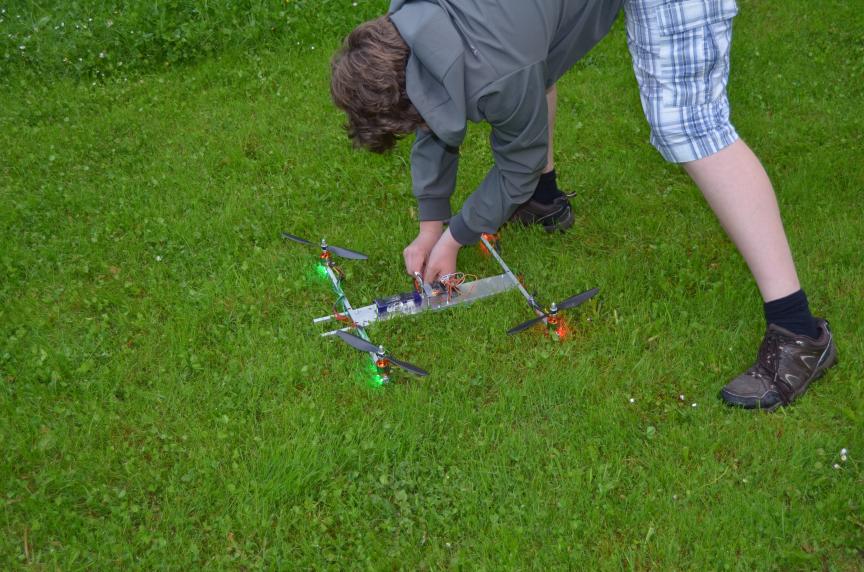

Und mit Argusaugen überwacht, da Zeit Geld ist mussten wir leider auf Kinderarbeit zurückgreifen um die Produktion zu beschleunigen. Andere Unbetreiligte gännten sich einen ab und kürzten Echsen ein.

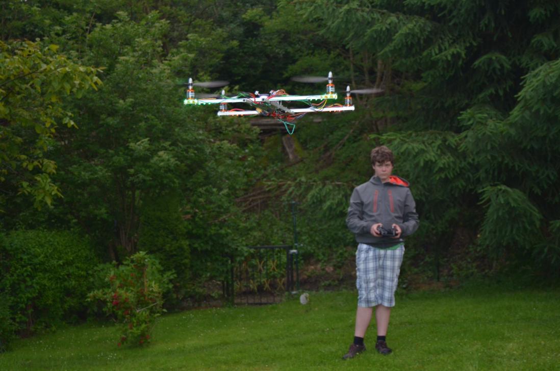

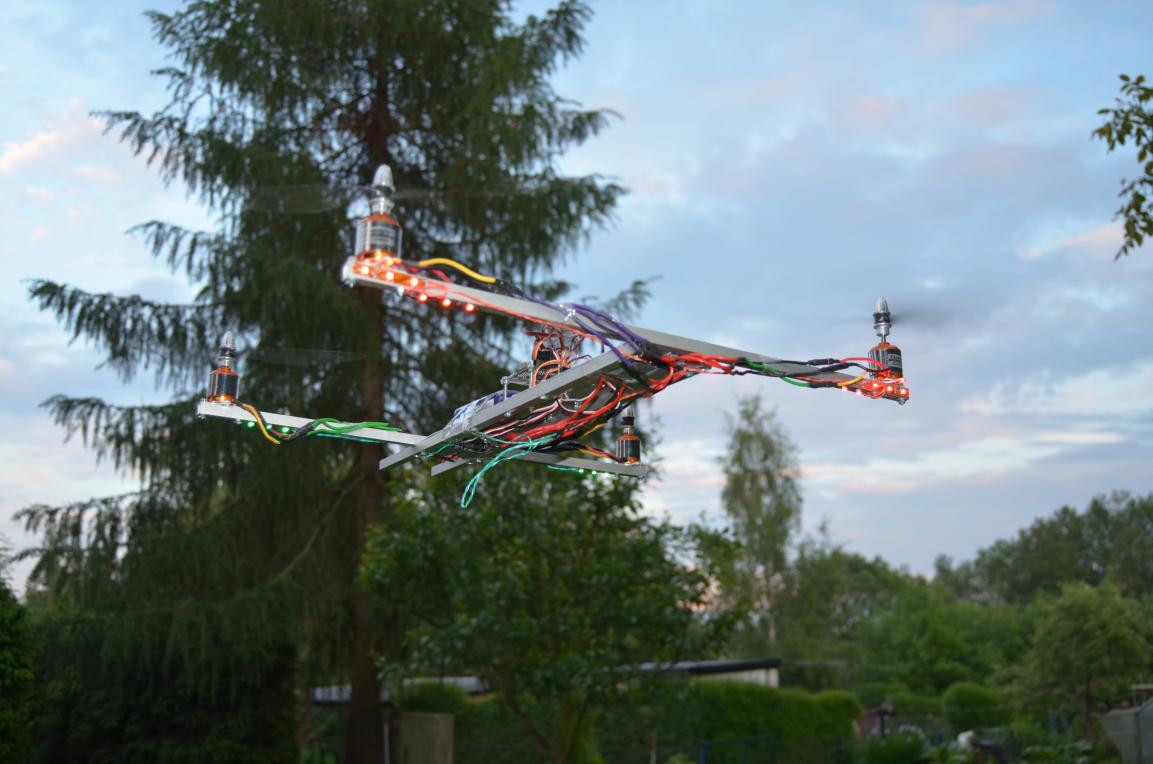

Nach 9h gings dann zum Jungfernflug:
Und es hat sich gelohnt!!

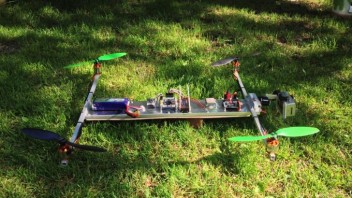

So nach dem ersten Flug finde ich liegt der H4 Quadrocopter wie ein riesen Schlachtschiff im Meer. Unglaublich stabil. Er kommt etwas träge in Wahlungen, also auf Speed. Lenken und steuern läßt er sich mit den 750kV Motoren sehr direkt.
Hat Spaß gemacht. Klar er ist noch nicht komplett fertig. Die Kabel müssen noch richtig verzurt werden, der Aufbau für die Kamera fehlt noch. Aber diese Bauform hat meine persönlichen Erwartungen übertroffen.
Gibt es eigentlich Interesse an Zeichnungen der einzelnen Komponenten in PDF Form? Also mit Bemaßung für Bohrungen und Co.?
