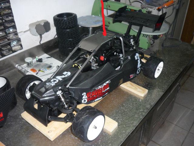

Mein Stiefvadder hat da ein Problem mit seinem Carbon Fighter.
Der Gas/Bremsservo zuckt im stand. Das ging heute soweit das der Carbon Fighter unter sein normales Auto gefahren ist. Woran kann das liegen? Es ist die standard 40MHZ FM Funke drin. Servo haben wir ein andres rein. Bei mir hab ich keine Probleme mit meiner Sanwa 2,4 Ghz.
Kommen da störungen vom Motor? Es ist nämlich nur wenn der läuft.
