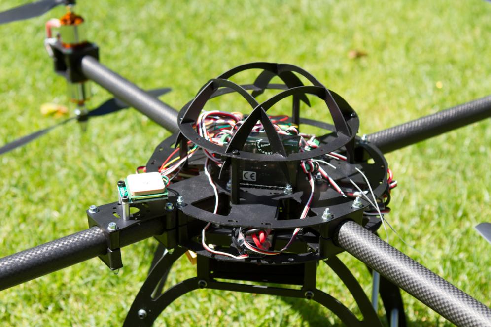

Also der Aufbau lief soweit recht gut. Der Rahmen ist echt super. Der erste Spass kam bei der Verkabelung der Regler. Es ist zwar einiges an Platz zwischen den Platten jedoch brauchen 8 Regler diesen aus.
Naja aber wie man sieht hat es doch geklappt.
Anschluss des Boards hat auch geklappt und auch GPS wurde direkt erkannt.

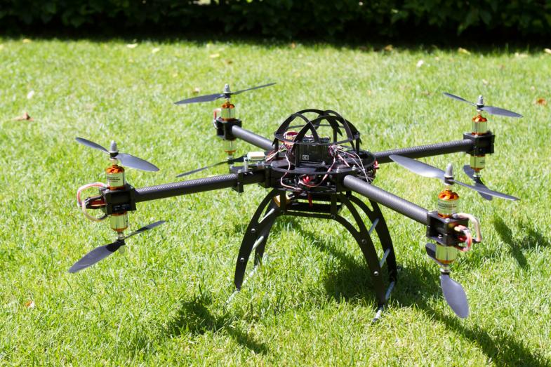

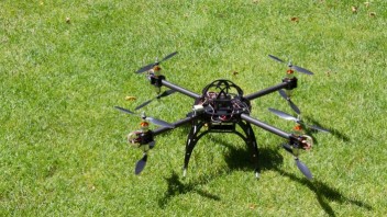

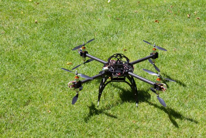

Heute wollte ich dann den 1. Probeflug machen. Alle Motoren liefen auch sehr schön sauber an. Jedoch hob das Ding nicht ab. Dann mal ein Test mit nur den 4 oberen Motoren. Mit dem Setup hob er ab. Flog zwar nicht stabiel aber darum ging es auch nicht.
Also wieder alle Rotoren ran. Die Motoren drehen unten und oben in die gegensätzliche Richtung (von Oben gesehen). Und die Rotorblätter sind eigentlich auch so aufgebaut das sie korrekt drehen...
Trotzdem hebt er nicht ab.
