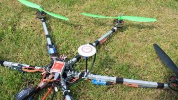

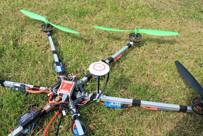

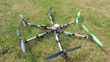

aufgrund der Forschung, habe ich es mir mal zu Herzen gelegt einen Hexacopter aufzubauen.

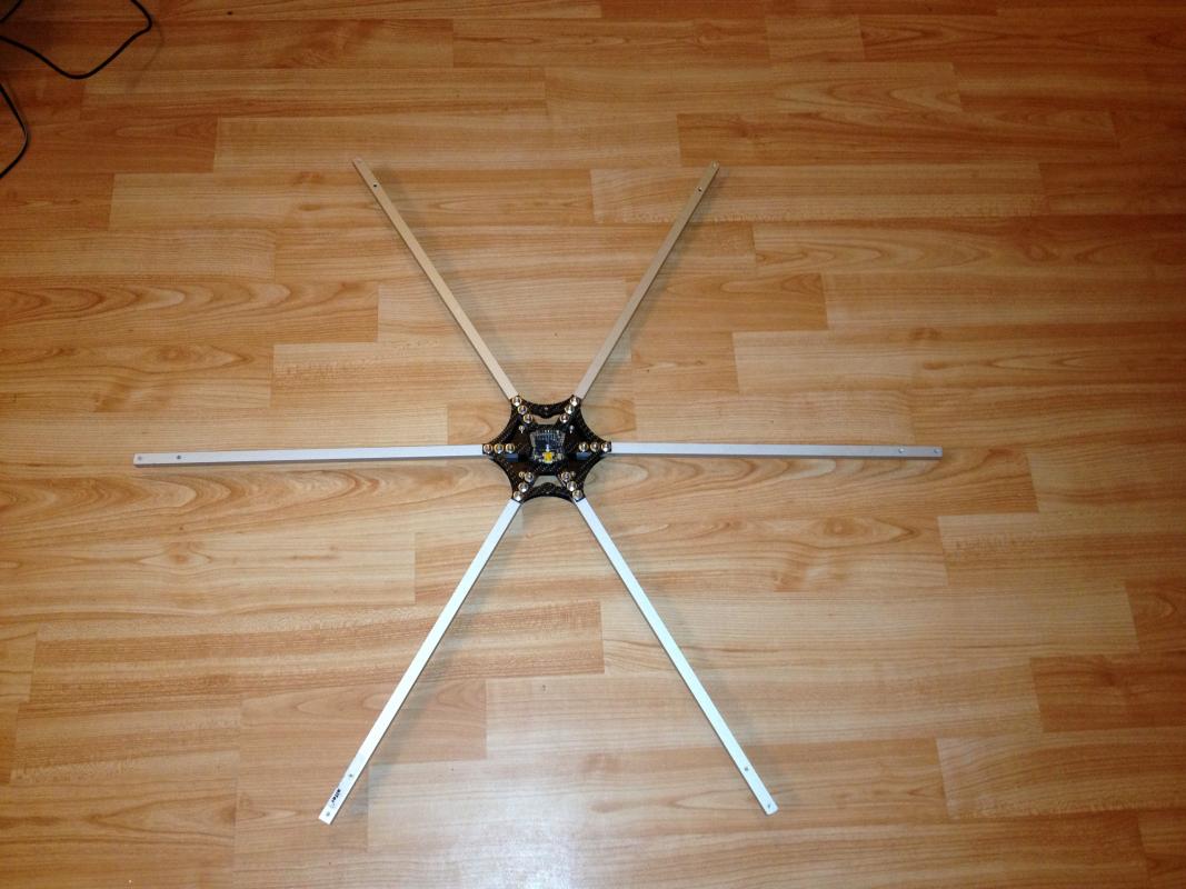

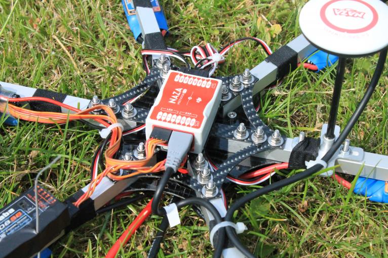

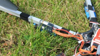

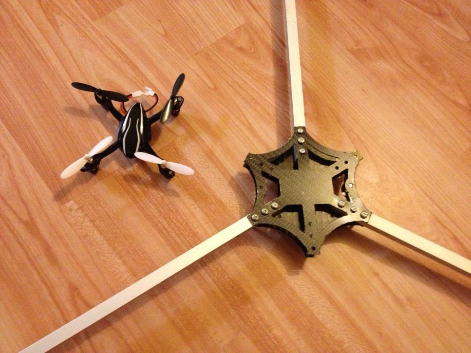

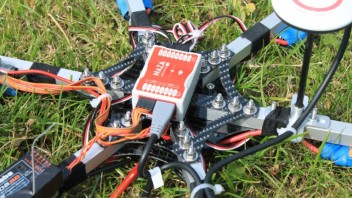

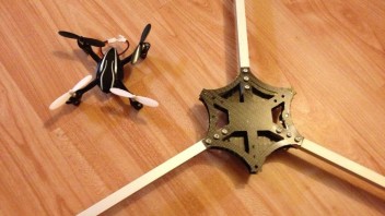

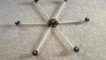

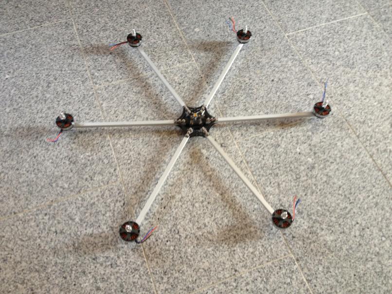

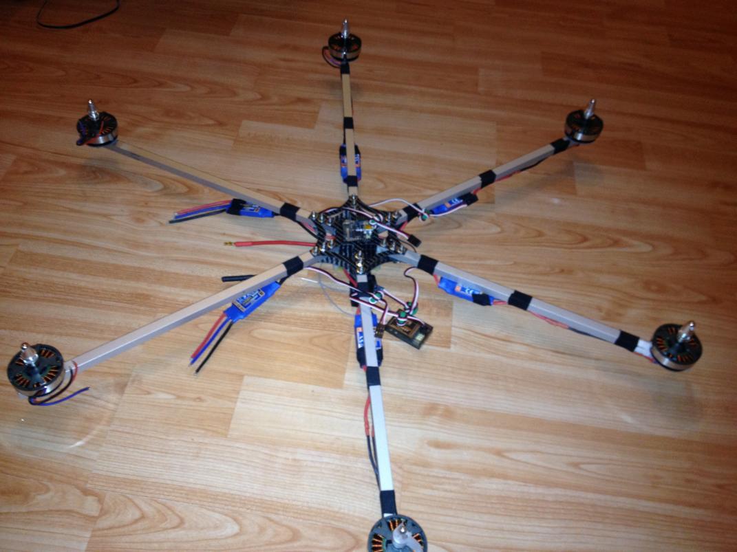

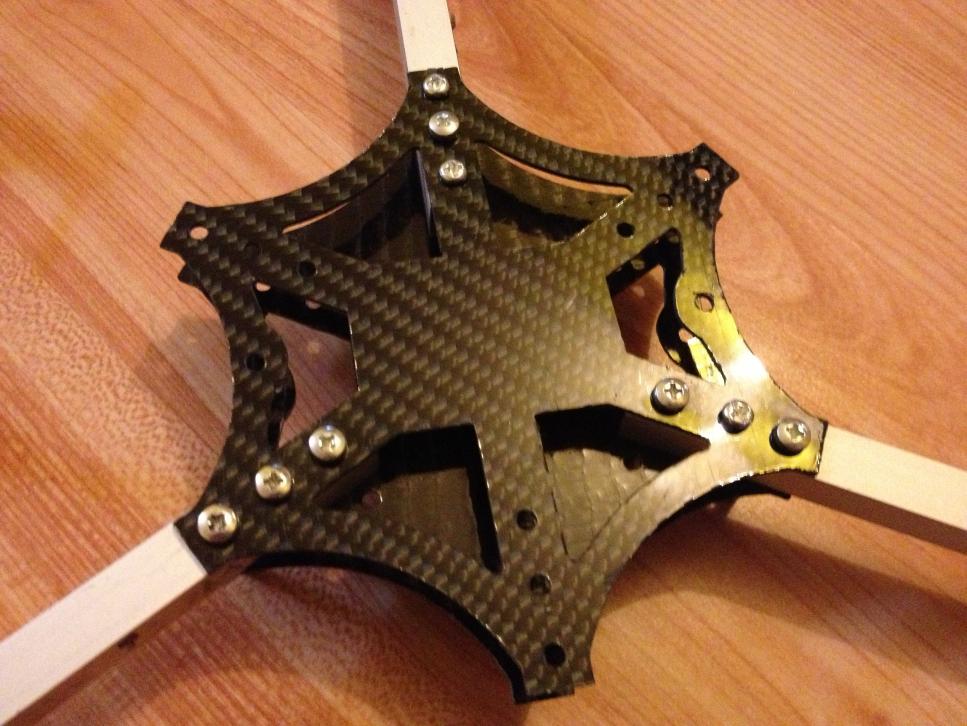

Die Centerplate habe ich aus 1,1mm CFK gefräst. Auf dieser Plate ist gerade mal Platz für die Naza lite FC. GPS/Compass Modul mussten auf einen seitlichen Arm ausweichen.

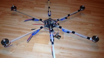

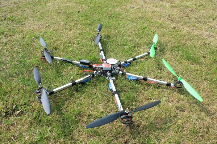

Ausleger kamen die Standard 10x10mm Alu 4 Kant zum Einsatz. Der Durchmesser des gesamten Copters beträgt 70cm.

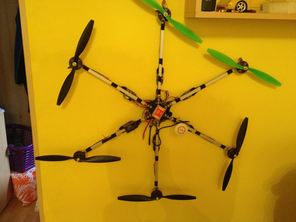

Gewicht des Copters ohne Akku beträgt 1090g. Glaub der Rahmen selbst waren maximal 300g oder so. Habs schon wieder vergessen ![]()
Nun mal ein paar Technische Daten der Elektronik bzw ist´s eher eine Einkaufsliste:

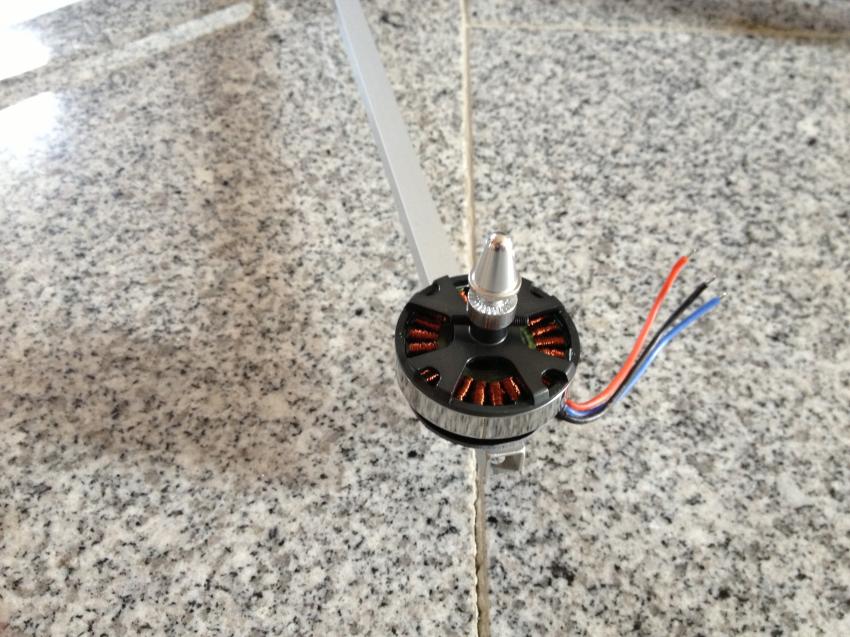

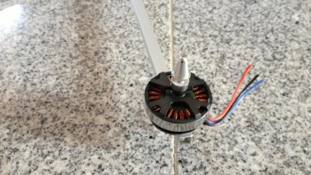

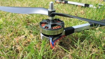

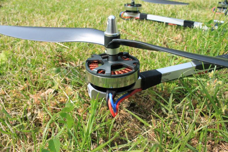

- Motoren mit 620kv

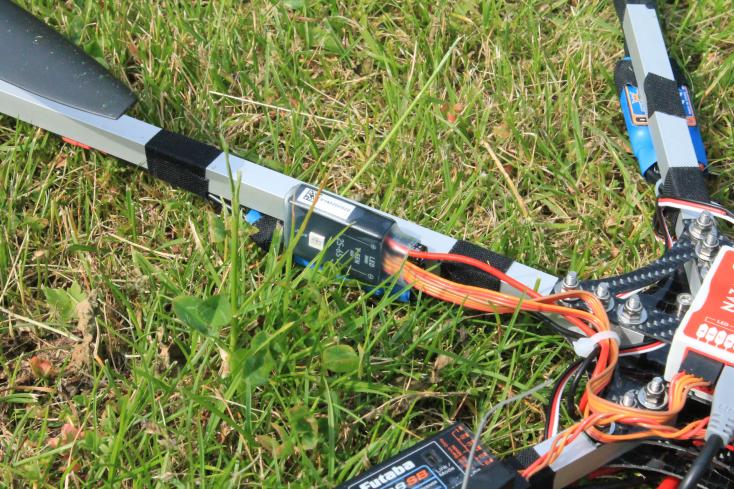

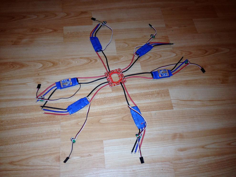

- Regler mit Simonk geflasht
- Propeller APC SF 12x3.8
- Naza lite

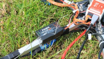

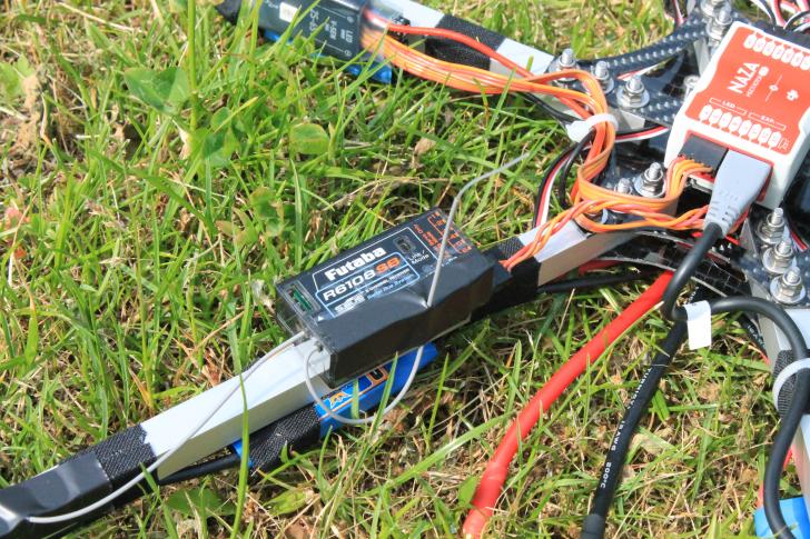

- Futaba SBUS Empfänger (arbeitet perfekt mit der Naza zusammen, Naza erkennt in der Software sogar direkt ob der Hebelweg der Funke in die richtige Richtung geht)
- LED Stripes Hobbyking in Rot und Blau (hoffe die halten die 4S lange aus

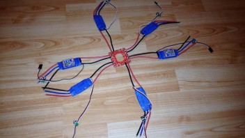

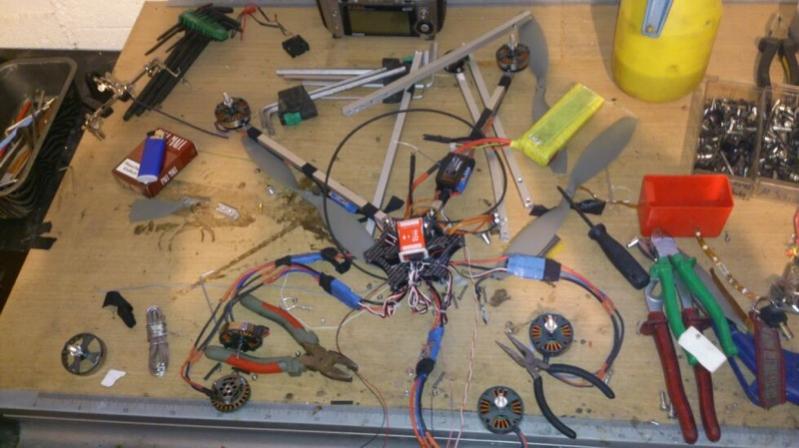

Hab mir die Centerplates auf der CNC gefräst und währenddessen schon mal die Ausleger gebohrt.

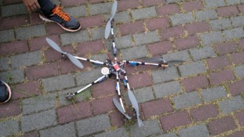

Der erste Flug war dann direkt ein Härtetest.

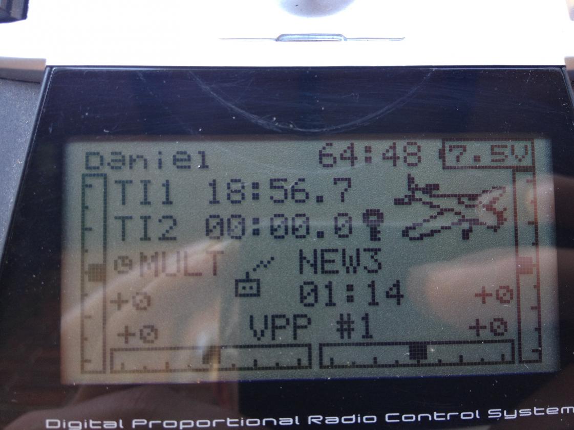

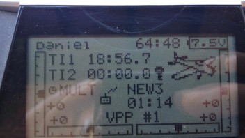

Lipo Pieper auf 3,5V gestellt, Copter mit 4500mah Zippy Compact 4S Akku abheben lassen und dann schön mit GPS auf der Stelle schweben lassen.
Hätte dabei Mittag essen können oder so. Der war ganze 18min 56sec in der Luft. Das ist mal ne echte Hausnummer mit nur 4500mah.

Das einzige was dem guten Hexa fehlt ist ein Landegestell. Aber wer brauch das schon, ein Kissen oder die Wiese reicht aus ![]()

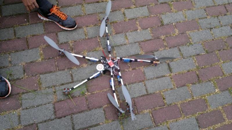

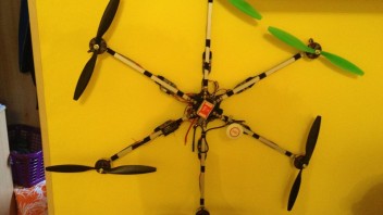

Und nun mal ein paar Bilder für euch. Da waren allerdings noch die Hobbyking Wabbel Slowfly Propeller dran ![]()
