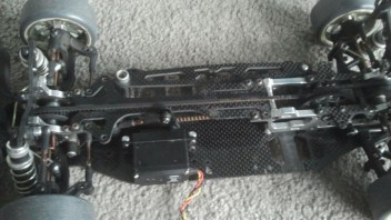

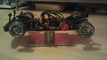

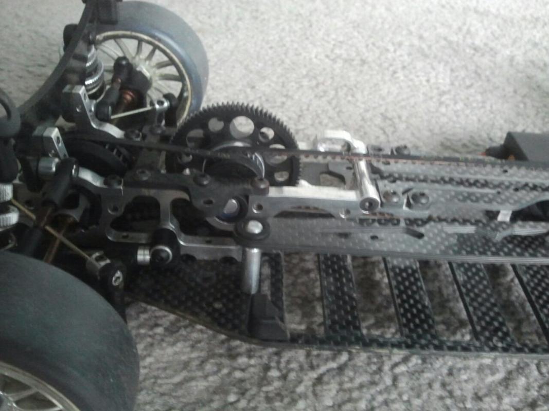

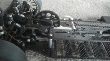

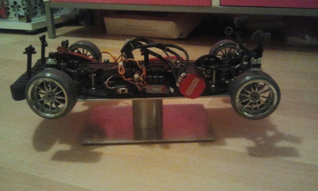

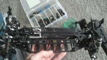

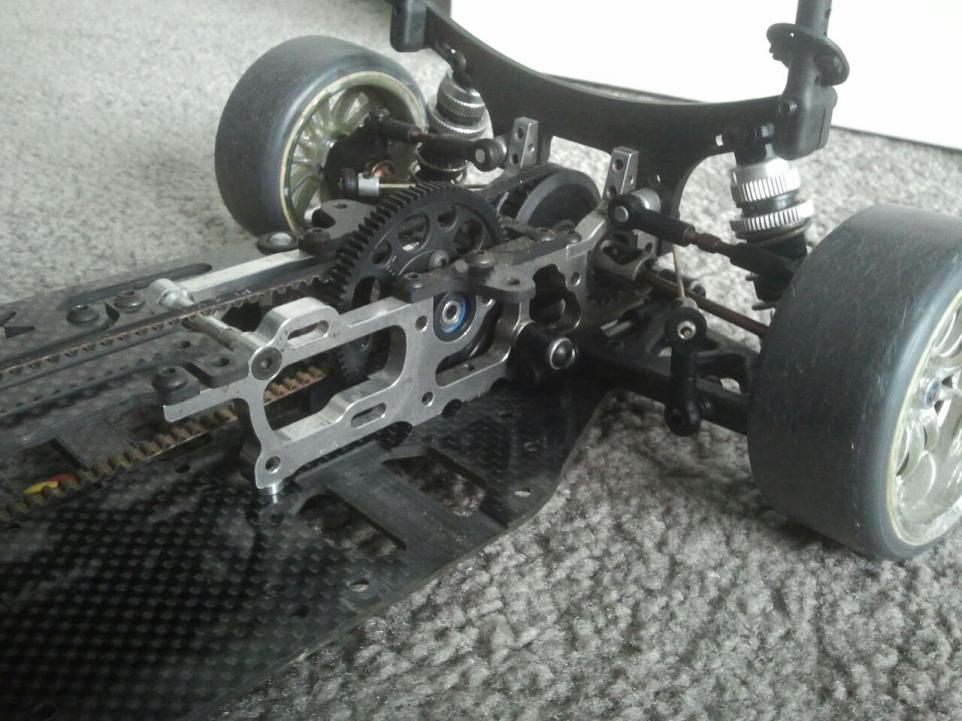

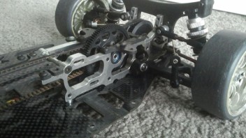

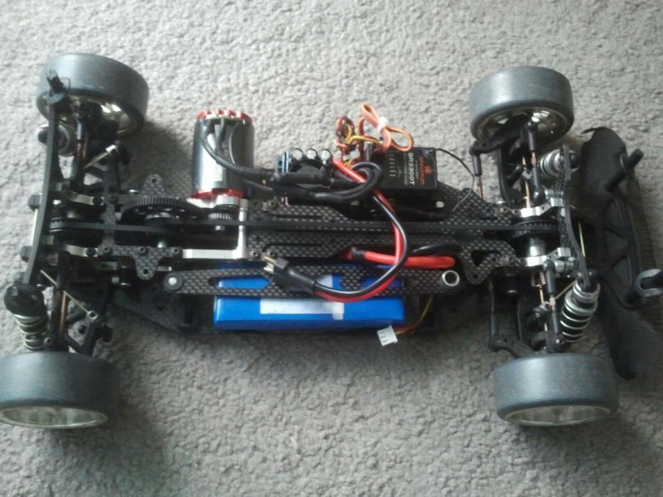

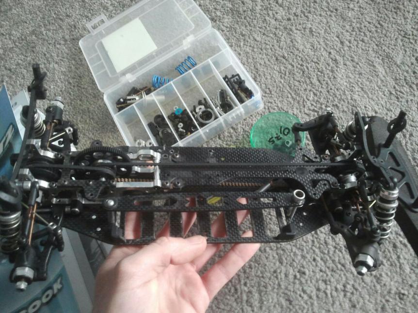

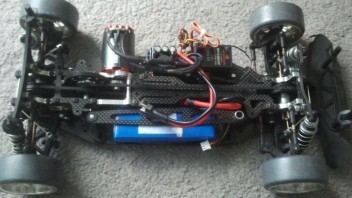

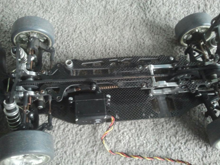

    also ich bin mit meinem x-ray t2 extrem zufrieden. gegen den sieht ein sprint2 aus wie spielzeug! Unglaublich leicht und super verarbeitet! das chassis bietet unzählige einstellmöglichkeiten z.B. lässt sich die chassissteife vorne und hinten in mehreren stufen verstellen +++ außerdem sind die stahlteile aus federstahl und auch !VERDAMMT! stabil.
    In dem vid kann man auch sehr gut den verbauten freilauf sehen ;)
    https://www.youtube.com/watch?v=8l1I...e_gdata_player
  • AW: "Kaufempfehlung" und Fragen vor Kauf eines el. RC-Drift Autos
    Hab das mit den "200€" jetzt erst gelesen... da werden die 398€ für das nackte Chassis etwas viel sein. Ich habe meins in einem topzustand, mit viiiiiel glück, für etwas über 70€ geschossen. Somit habe ich inkl Motor/Regler, und der e30 karo gerade mal 200€ bezahlt. Dazu kommen noch die räder. Das Freilauf diff war zum Glück schon beim xray dabei. Ist aber auch nicht notwendig.
    Also ich empfehle dir, dich nicht zu sehr auf ein bestimmtes Chassis zu versteifen und eBay mal ne Zeit lang intensiv zu beobachten... dann bekommst du was vernünftiges für schmales Geld. Neu bekommst du in der Preisklasse nur spielzeug
