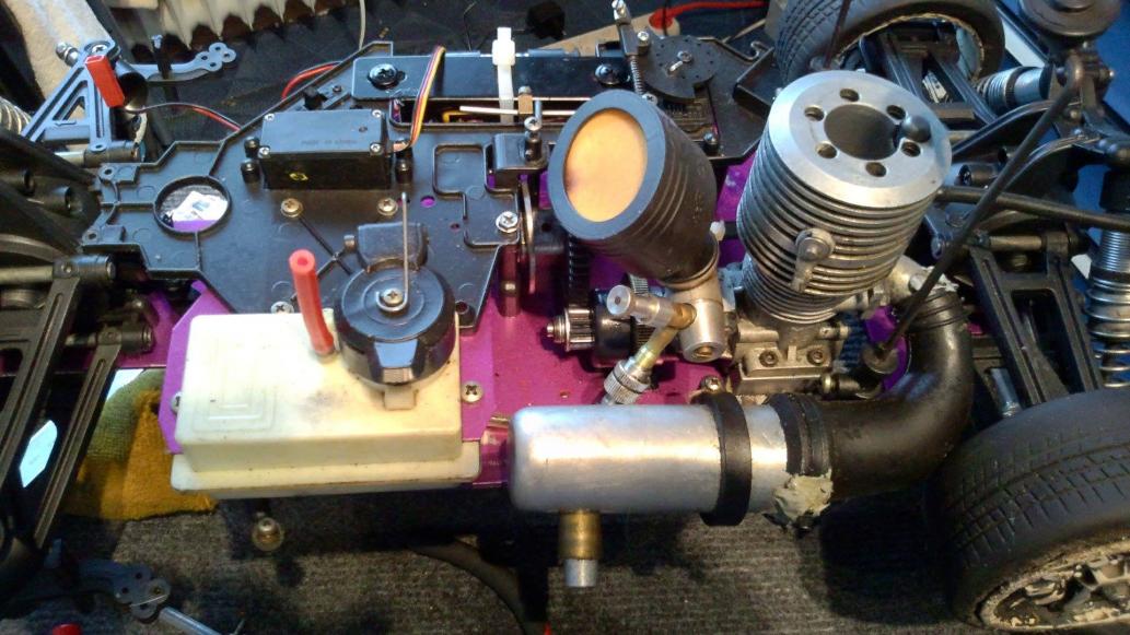

    So,
    ist ja nun schon eine Weile her.
    War krank und dann noch eine berufliche Veränderung hintendran.
    Zum Stand der Dinge.
    Habe den dynamic komplett zerlegt und gereinigt.
    Komplett war ja ja von vornherein nicht, sodass ich mir Stück für Stück Ersatzteile zusammengesucht habe.
    Unter anderen auch einen fast kompletten Spender, allerdings mit nicht-originaler Karo, dafür aber mit 4WD und kompletter Servoanlage und Sender/Empfängereinheit. Dazu hatte das gute Stück auch noch E-Starter.
    Auf dieser Grundlage wollte ich nun den Alfa aufbauen, aber der Spender war in einem desolatem Zustand, u.a. Halter gebrochen, Motor versifft und auch die gesamte Trägerplatte für Servos und Tank wurde mit Harz verlängert um auf den längeren Radstand der Spender-Karo zu kommen (die Grundplatte lässt ja die Verlängerung zu weil die Antriebsaufnahmen variabel auf die Grundplatte verschraubt werden können)
    Also den Spender ebenfalls komplett zerlegt, den 4WD in den Alfa transformiert, die Servoanlage ebenfalls, Tank, Starter etc.
    Den Motor habe ich mir heute vorgenommen, komplett zerlegt, gereinigt.
    Morgen will ich dat Dingens komplettieren.
    Hier setzt meine Frage an.
    Es ist eine Sender Empfäner-Einheit von Kyoshu verbaut, KT/KR-3 40MHz, RX/TX Band 58 - ein Oldtimer eben.
    Kann ich diese plug&play gegen eine 2.4GHz Sender/Emfänger Einheit austauschen?
    Z.Bsp die HIER
    Die "alten" Servos sollten ja eigentlich auch in den neuen Empfänger passen.
    Gibts bei 2.4 GHz keine Quarze mehr? Dumme Frage vielleicht, aber ich bin selbst noch aus dem CB-Funk Alter :)
    Den Glühstarter habe ich auch schon hier, muss nur noch die gesamte Akkuanlage besorgen.
    Wenn es denn i.wann mal soweit ist, verstehe ich das so richtig:
    -PLUS auf Kühlkörper, Masse auf Platte
    -Akkupack in Startereinheit
    -Starter in Kühlkörper auf Kerze und hoffen das der E-Motor den Verbrenner anschmeisst?

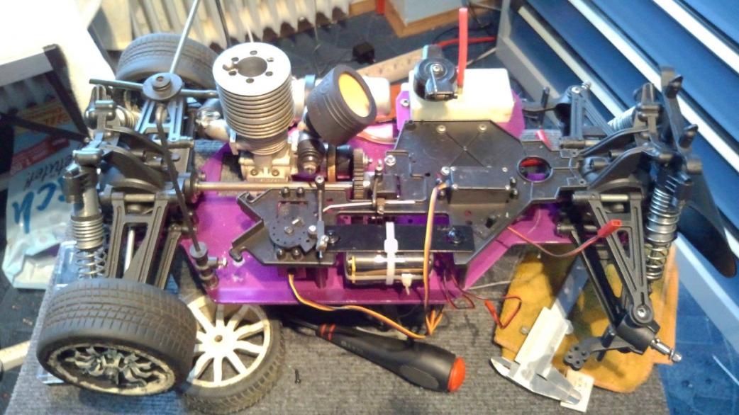

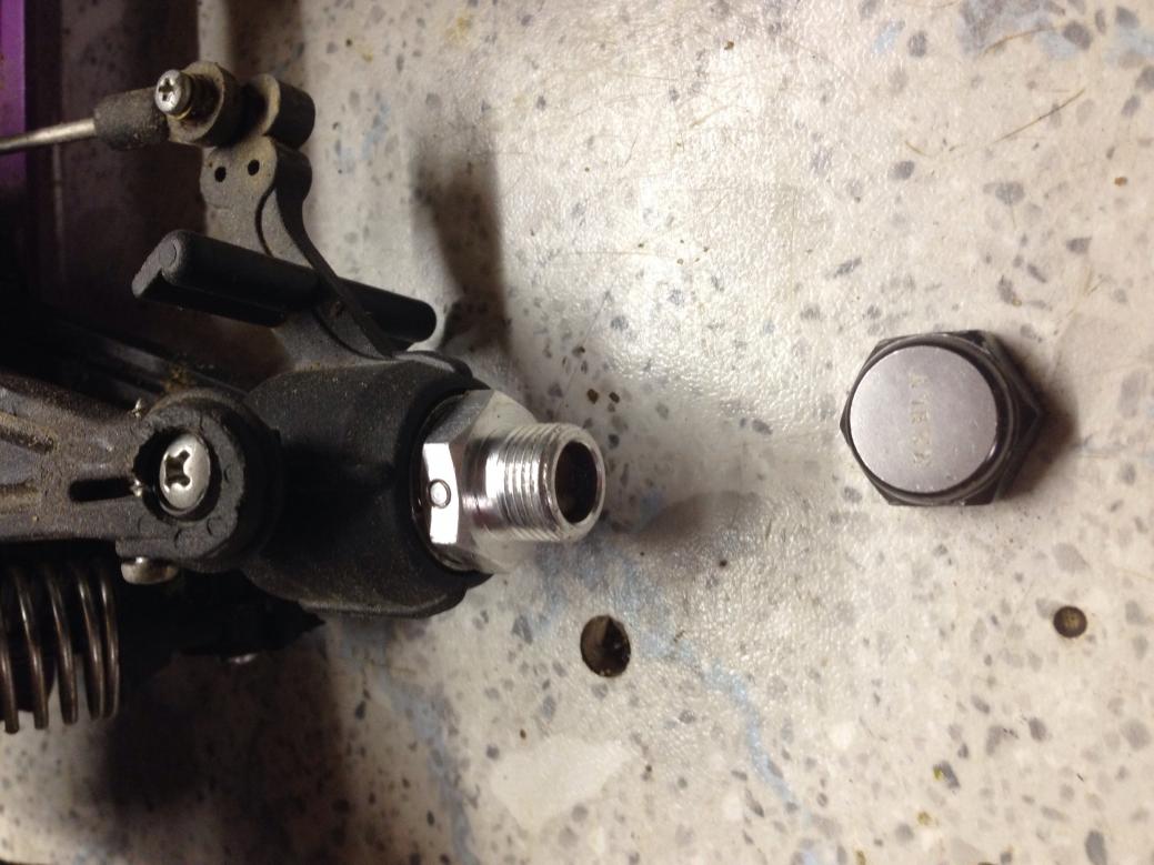

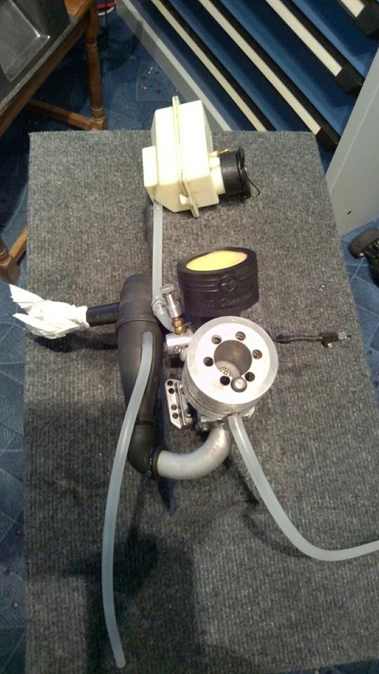

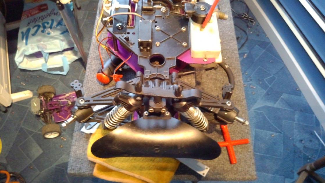

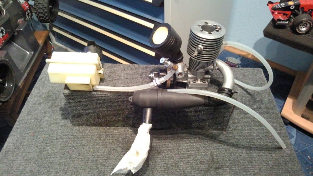

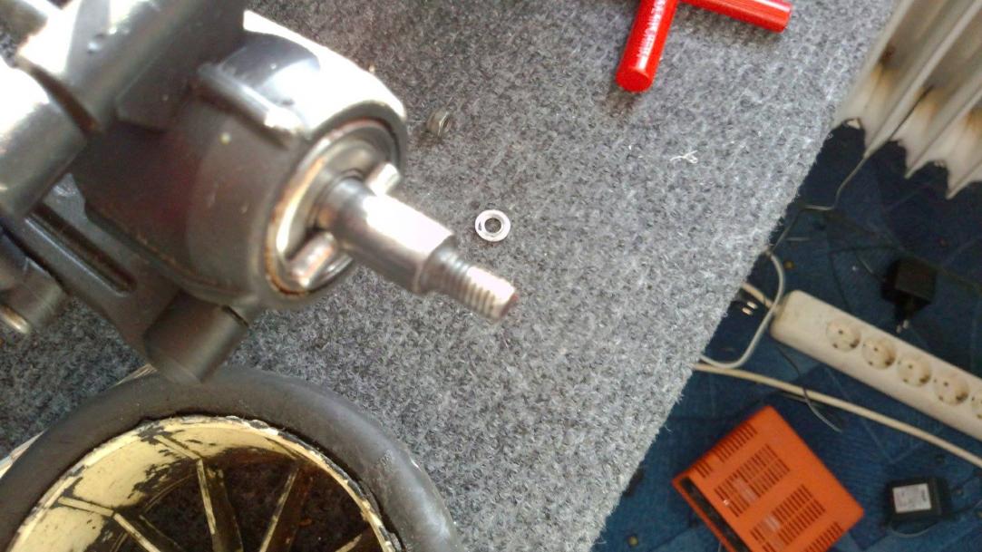

    Hier mal ein paar Bilder:
    MfG, Renè

    Na sieht doch gut aus.
    Funkanlage kannst du einfach austauschen Stecker und Spannungen sind genormt. Die Frequenzen werden automatisch moduliert, es wird immer gegengeprüft ob schon eine Frequenz belegt ist und abhängig davon automatisch gewechselt oder event nicht. So können bis zu 80 Modelle gleichzeitig fahren ohne einen Quarz zu wechseln.
    Kadewchlussspannung bei einer NiMh Zelle küssten bei 1,8V liegen, wäre schlecht wenn du da nur über 7V ran gehst. ;)

    Ich kann dir eine Kopie als pdf per email zukommen lassen wenn du willst?!
    Bis jetzt mach ich mir wegen der Bereifung und den Felgen keinen Kopf, habe 4 Sätze hier.
    Aber wenn, dann muss die komplette Radaufnahme samt Lager neu customized werden, weil das System was jetzt verbaut ist, Stecksystem mit Führungsstift, nicht mehr aktuell ist.
