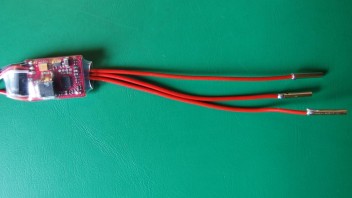

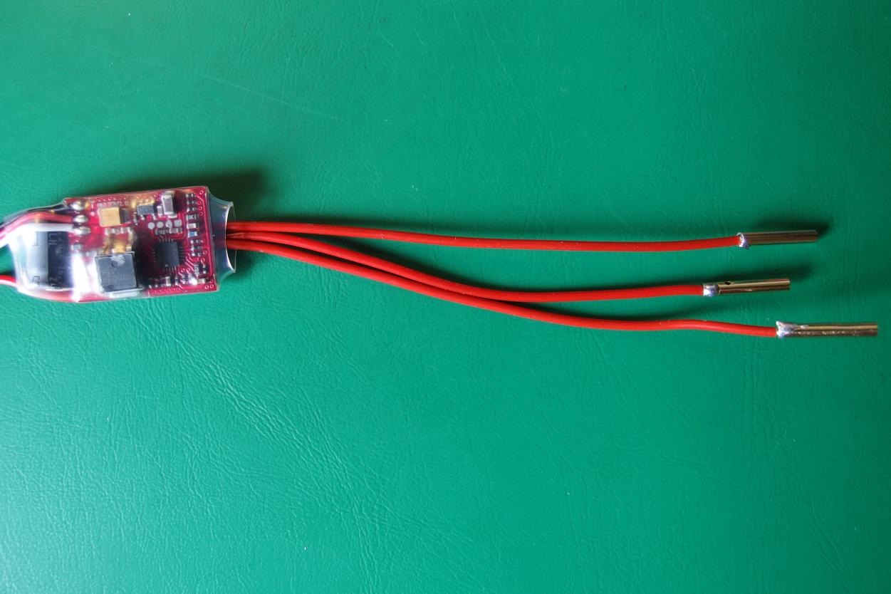

ich habe da kurz eine Frage und zwar woran erkenne ich, welches Kabel das Signal-, Minus- bzw. Pluskabel ist (sind leider alle rot, aber haben unterschiedliche Längen - ist das vllt. ein Hinweis)?:
Mit freundlichen Grüßen,
The3hadow

Naja mittleres Kabel an die Mitte vom Motor den Rest musst du dann probieren eben immer die zwei äußersten kabel tauschen dann änderts du die Drehrichtung des Motors ![]()

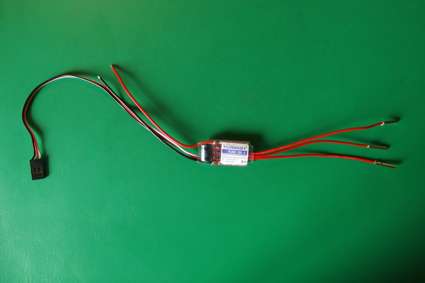

Langsam..
Das BEC ist das dreiadrige Kabel Gelb ist Signalleitung Rot + Schwarz -
Die dicken Schwarz und Rot sind die Zuleitung vom Akku zum Regler
Die 3 dicken roten Kabel gehen zu Motor. Da gibt keine Signalleitung oder Steuerleitung im herkömmlichen Sinne! Die 3 Kabel transportieren den getakteten Strom.
Am einfachsten ist es zumindest bei den Senorless Outrunnern Mitte Mitte Kabel verbinden und mit die beiden äußeren kann man easy die Drehrichtung definieren.

Ah danke! Mal wieder etwas gelernt...d.h. ich verbinde auch in meinem Fall einfach das mittlere Kabel vom Regler mit dem mittleren Kabel vom Motor und die anderen beiden je nach Drehrichtung. ![]()

Ist völlig egal wo welches hinkommt. Kannst das mittlere auch außen hin machen.

Ich denke Mitte muss immer zu mittte ?
AW: Turnigy Plush 12A Regler - Welches Kabel ist wofür?
Nein das ist einfach nur ein Anhaltspunkt um es einfacher zu machen ![]()
Wenn es dich genauer interessiert informier dich mal über einen Drehstrom asynchron Motor.
Vom Prinzip ist ein brushless das selbe.
