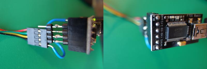

Okay...es geht jetzt. Habe die ganze Zeit den falschen Pin für GND genommen. So ist's richtig:

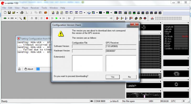

EDIT: Wenn ich mich nach dieser Anleitung halte, dann kann ich nicht mal die Konfigurationsdatei hochladen:

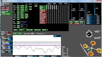

Kann es sein, dass ACC, BARO und MAG die ganze Zeit aus waren? Also unter der Drehzahlanzeige (oder Schubanzeige?) der jeweiligen Motoren sind ACC, BARO und MAG grün markiert - d.h. doch, dass das Programm diese Sensoren erkannt hat. Aber um alle drei zu aktivieren muss man diese noch mit dem Feld in der Mitte aktivieren?
So sah das bisher aus (PID-Werte habe ich da schon nach deiner Empfehlung angepasst):
Und so sind doch erst ACC, BARO und MAG aktiviert?:
